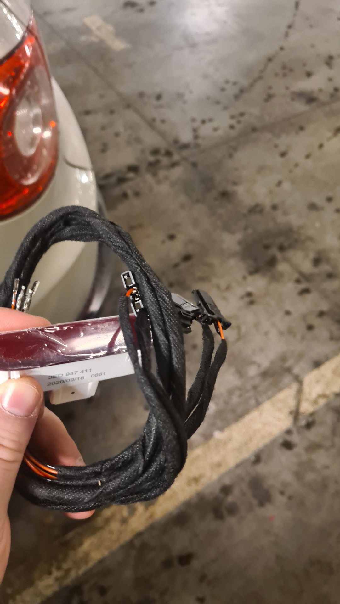

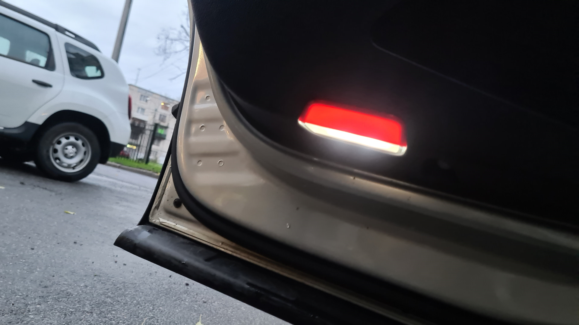

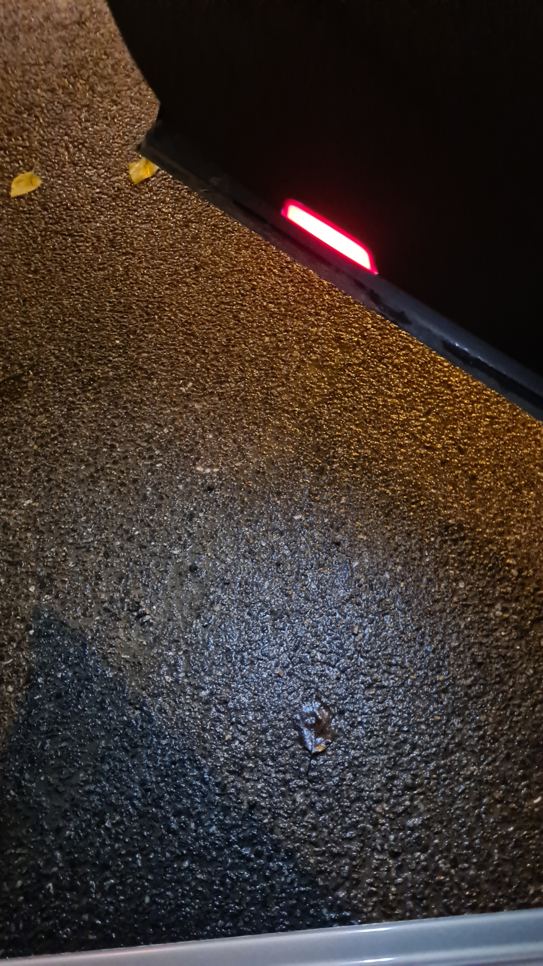

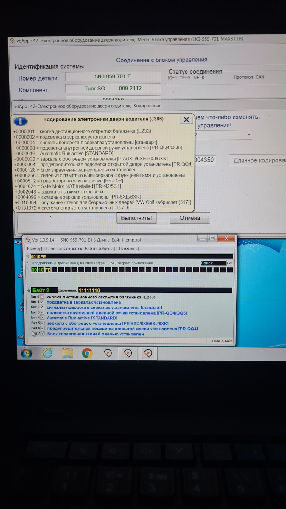

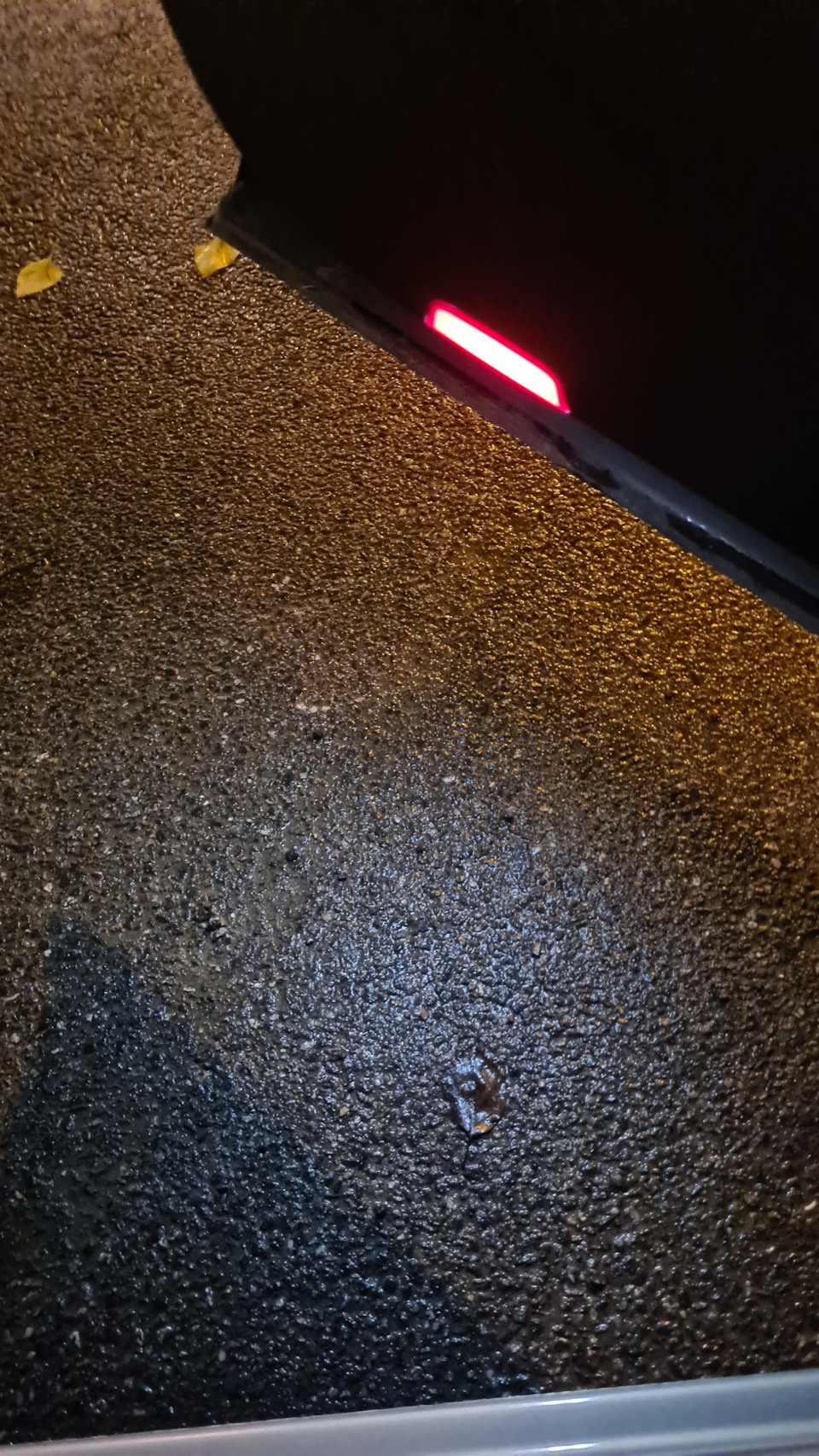

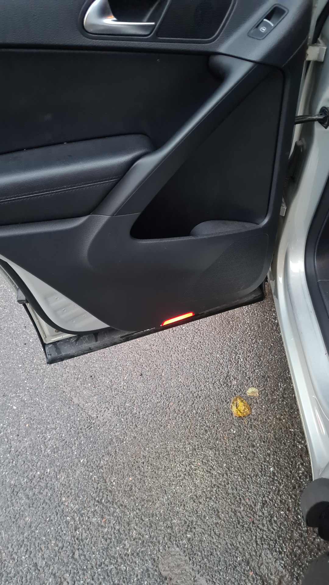

На пассате подсветка пространства под дверьми стояла с завода. Приятная опция. Но если скажу, что мне ее очень-очень не хватало — совру, однако данный "пробел" надо было заполнить. Плафоны были давным давно заказаны на алике, и ждали своего времени. Пользовался инструкцией Voyager. Всё элементарно просто. Единственное отличие, т.к. тигуан у меня дорест, блоки задних дверей кодируются отдельно.

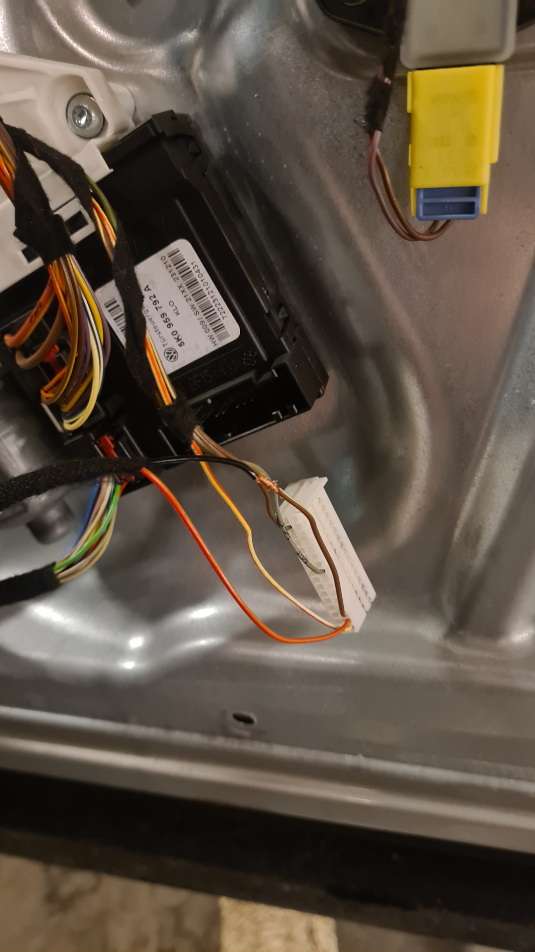

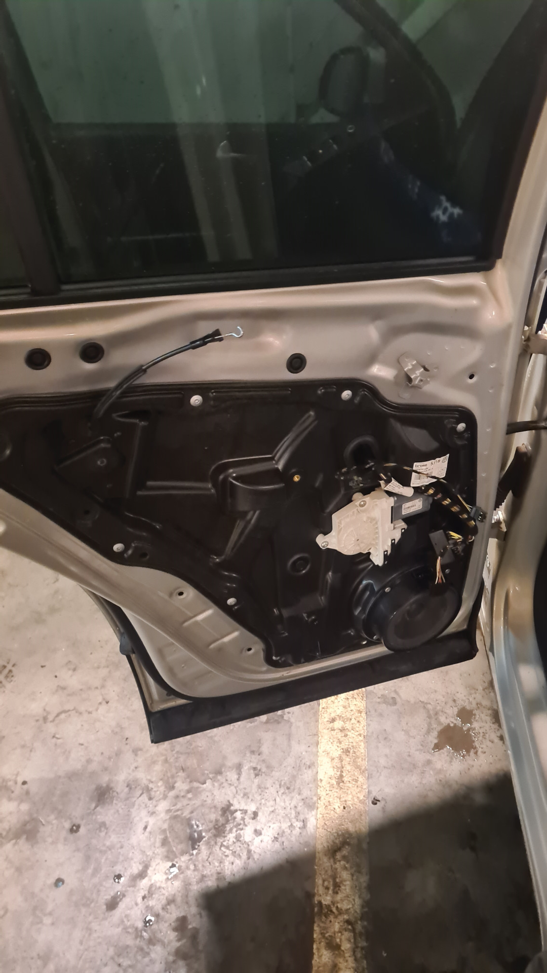

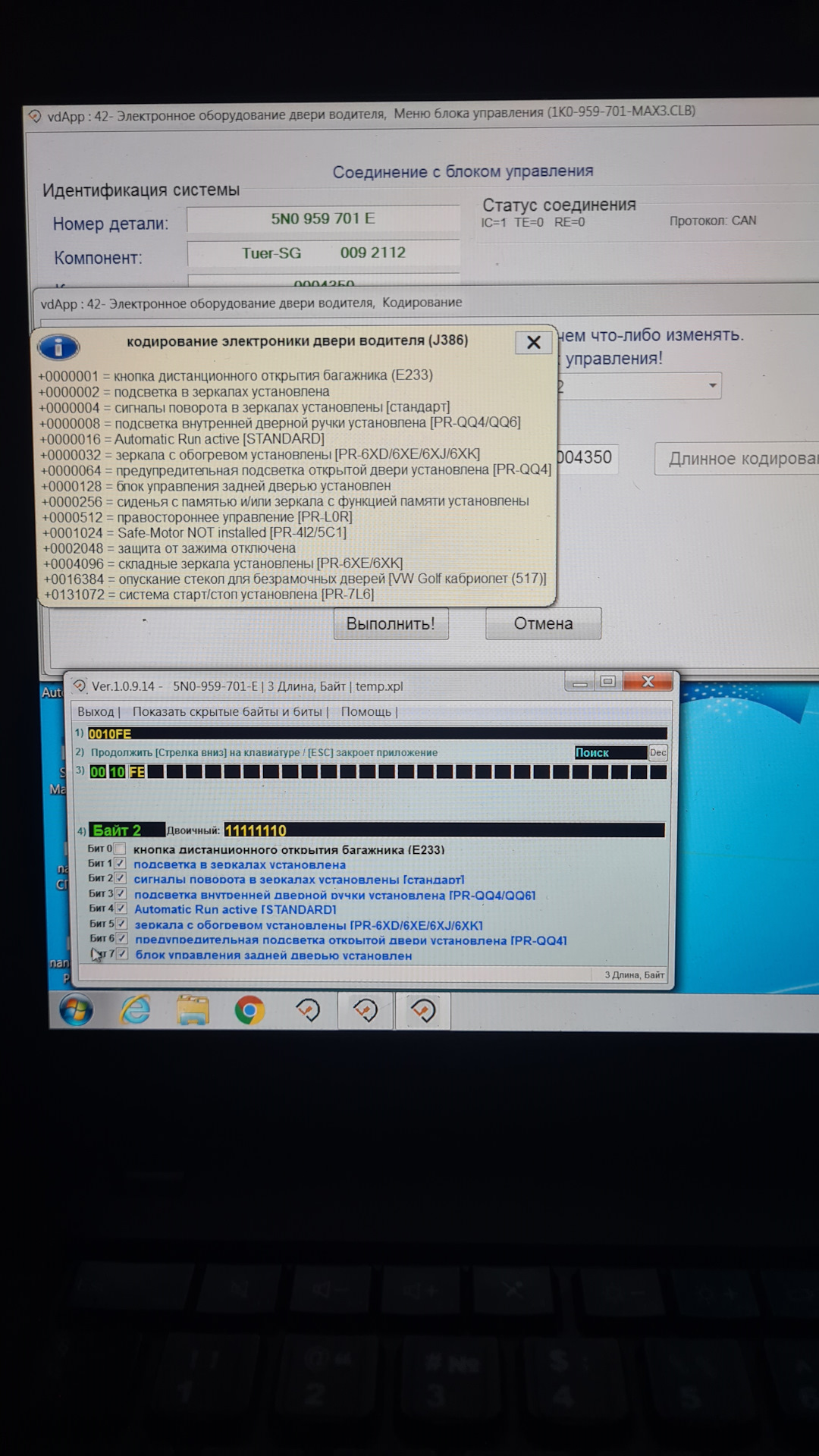

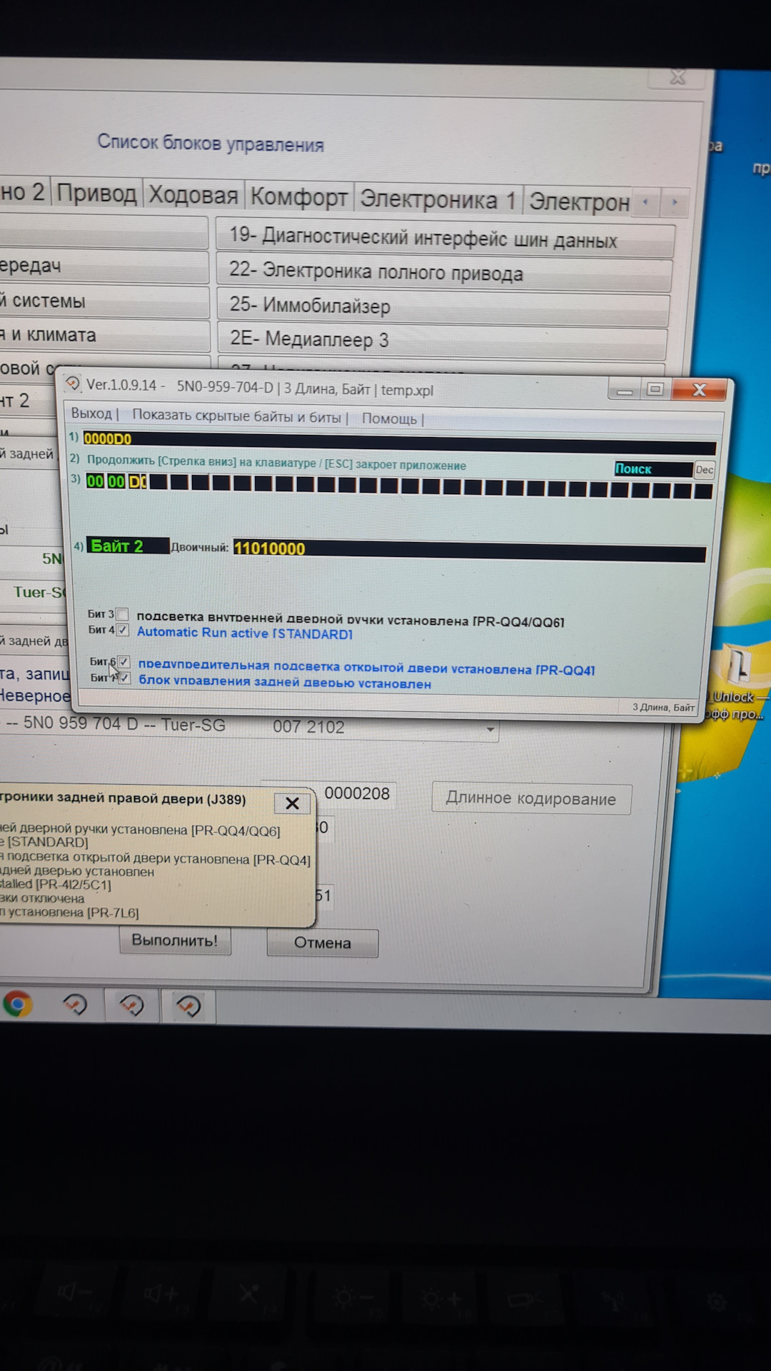

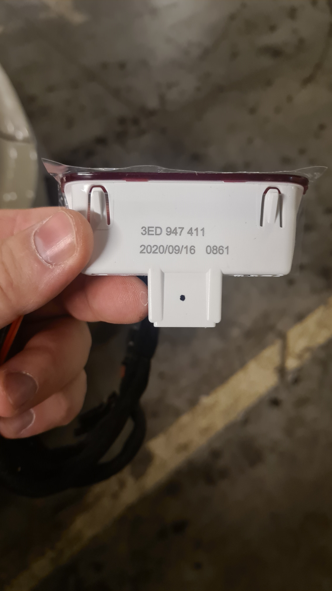

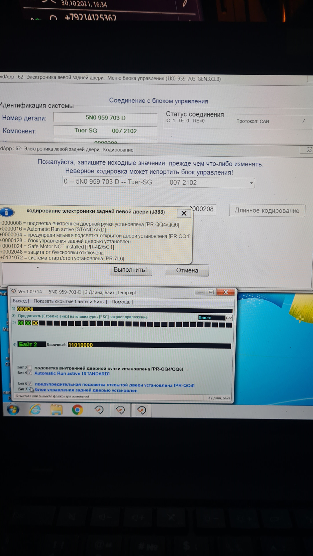

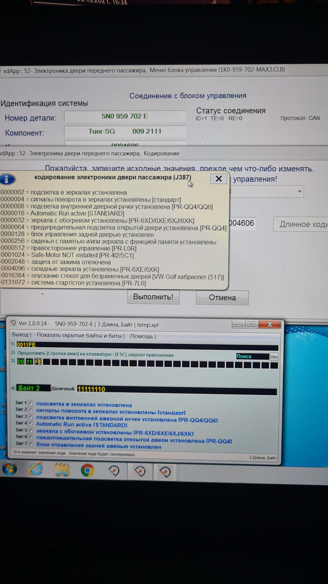

Итоговый результат 1Итоговый результат 2Номер плафонов (светодиодные)В комплекте была проводка уже обмотанаПодключение передних дверей. 18 пин разъема (+), 19 пин разъёма (-)фото разъёма забыл вставить. 14 пин разъёма (+) и 4 пин разъёма(-). Все просто, номера пинов на колодке подписаны.Задняя левая. ИтогВыбираем 42 блок, дверь водителя, длинное кодирование, Байт2. В бит6 ставим галочкуВыбираем 52 блок, дверь переднего пассажира, далее все аналогично двери водителяВыбираем 62 блок, дверь задняя левая, далее все аналогично двери водителяВыбираем 72 блок, дверь задняя правая, далее все аналогично двери водителя

Тоже поставил с алика, прописал, но не работают, пишит, ошибка по эл.сети.Пины были уже на проводах, на днях, снял один разьем, а их выдавило из гнезд.Кто может подсказать какие нужны?
Пины в блоки передних дверей — N90764701,
пины в блоки задних дверей — N10335807.
