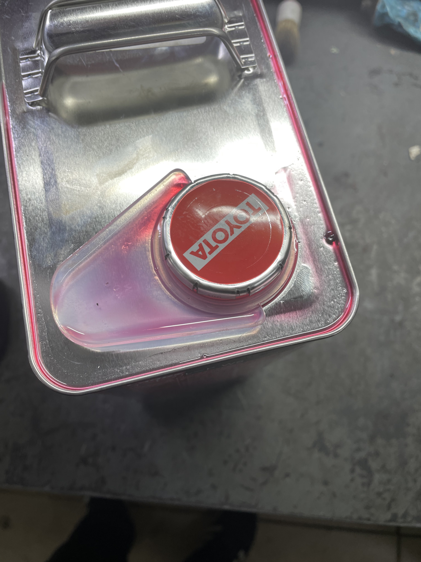

Сделал частичную замену масла а акпп, масло использовал Тойота, долил чуть больше чем слил. По ощущениям стала работать мягче, может из за того что долили больше чем слили. Данную операцию надо ещё повторить несколько раз. Пробег 48 тыс км. Фильтр как я понял внутри коробке, меняется во время ремонта. Сее процедура была сделана для продления срока службы акпп, так как в большинстве коробок масло рассчитано на весь срок службы, а срок службы это как известно гарантийный срок )

вы не в курсе, масло в коробке залито было с допуском G 053 001 ? Как это сделано на таких же коробках в России. Просто, G 053 001 равно AW-2, ультра-низкой вязкости, а не AW-1, как тойота WS. У нас люди боятся смешивать то, что с завода залито, с WS
PS: bobistheoilguy.com/forums…rans.354976/#post-6119094 судя по американскому форуму, тот же допуск G 053 001 с ультра-низкой вязкостью, аналог AW-2. Получается, вы пока единственный человек в интернете, кто смешал эти два масла в этой коробке.
Ну пока ездит ). Даже если повысить вязкость, тем самым поднимится давление в акпп ),

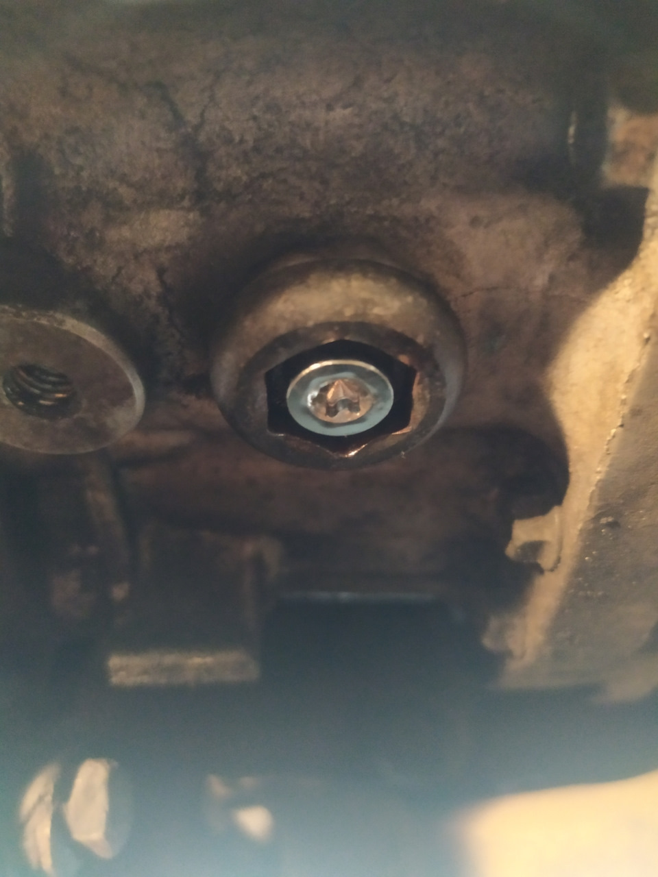

Процедура как на 09g. Заливали через сливную пробку так как предупредили, что заливную пробку можно не отвернуть. Сделал сразу 4 подмены на которые ушло 12 л без остатка. После каждой подмены дал коробке поработать немного на подъемнике с переключением режимов и сливали.
После 4й подмены выполнил сброс адаптаций и адаптацию акпп.

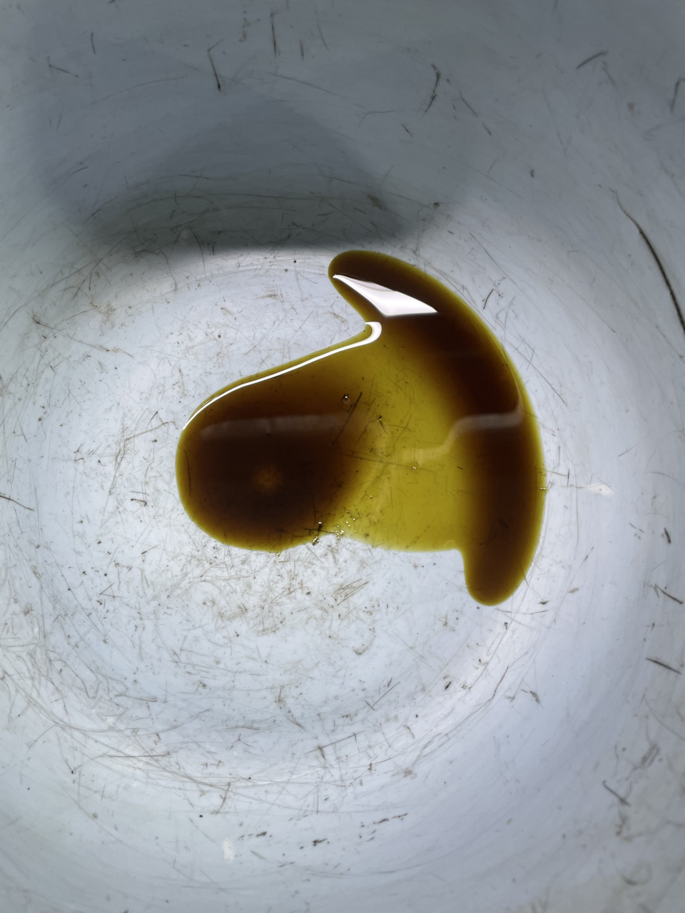

также как и на заводском масле. Процедура была повторена на 60000 км. Было произведено 3 частичные замены. На 3й замене масло при установке уровня было как из канистры. Сейчас пробег чуть более 67500 км.

У меня пробка хитрая( типа стакан. У него вместо дна ещё пробка) при запущенном двигателе, акпп в нейтрали. Откручивпешь сливной болт этого стакана и доливаешь масло прка не потечёт. Всё, уровень стоит.
Стоит пробка с трубкой, по контрой уровень выставляется, а в ней ещё пробка через которую запивается масло, по технологии ремонта уровень выставляется на заведённой и при температуре 35-45 градусов, так как масло при нагреве расширяется и сначала оно ставится выше уровня мерной трубки, и потом сливается пока не побежит тонкая струйка и закручивается мелкая пробка. Вроде все правильно написал )

Увидишь, цвет даже поменяет на красненький
