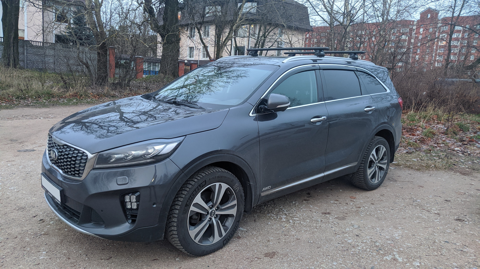

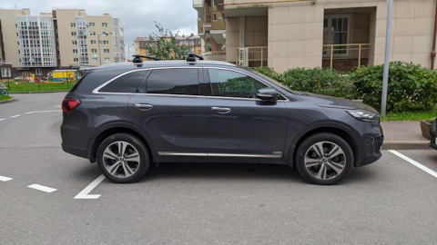

Всем привет!
Сейчас мы выглядим так:
Найдите 10 отличий…
Не видно? А они есть!
Практически всё, что планировал, успел сделать до наступления холодов. Расписывать каждый пункт отдельно не вижу смысла, т.к. всё уже разжевывали по несколько раз. Есть прекрасные отчеты, которыми пользовался, поэтому очень коротко, что было сделано:

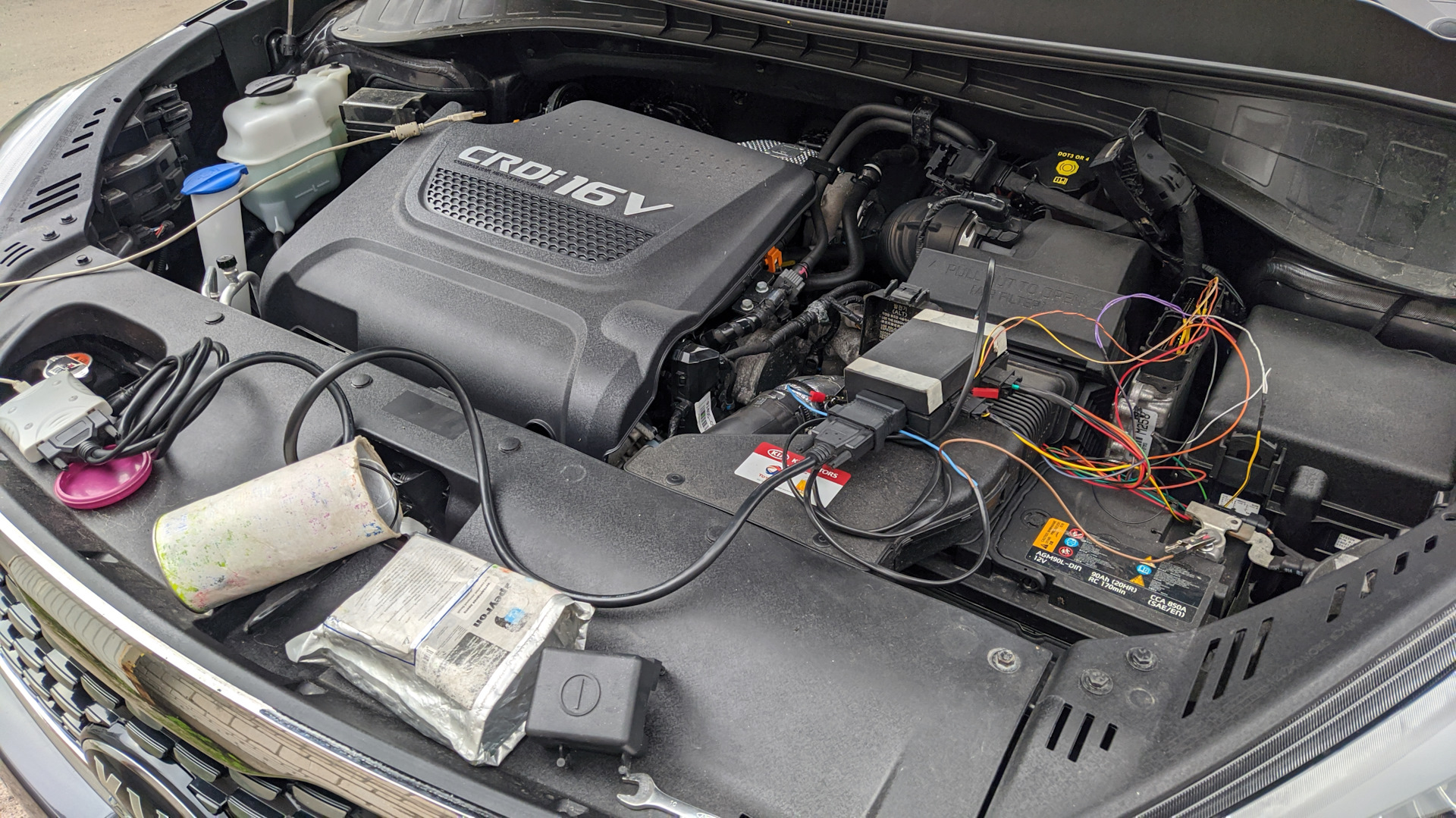

1. Чип 2.2 crdi
Долго не думал, т.к. с чипами знаком давно. Доволен, как слон, прибавка во всех диапазонах работы двигателя. На расход особо не повлияло, по ощущениям стала гораздо лучше разгоняться, на верхах увереннее набирает.

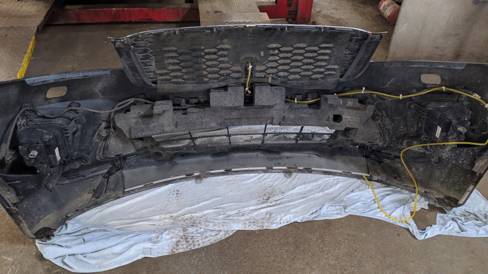

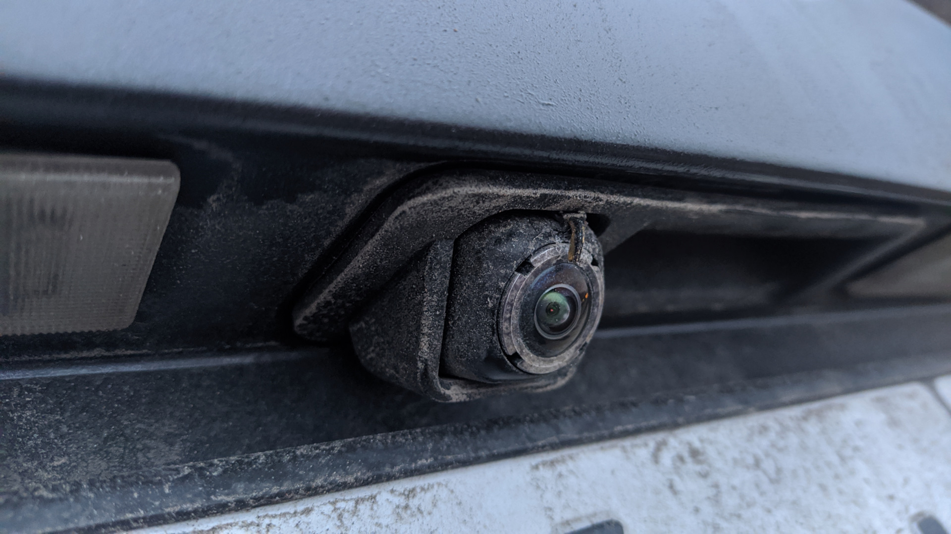

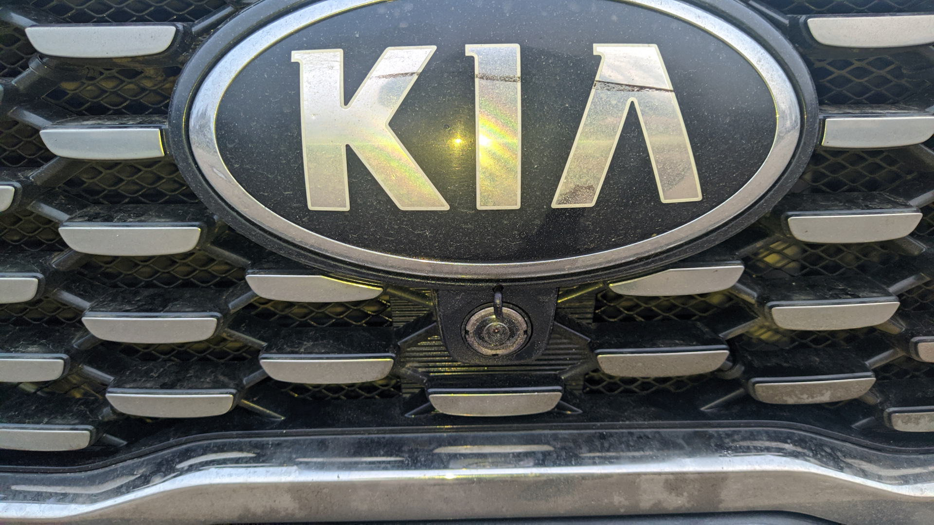

4. Омыватели камер
Сделал и зад и перед по отчетам misterfoxik. Ренат, спасибо за идею и воплощение. Реально удобная штука, уже ощутил на себе. В термоусадку трубки не закатывал, подкрасил черным перманентным маркером, хотя и без него трубочек практически не видно.

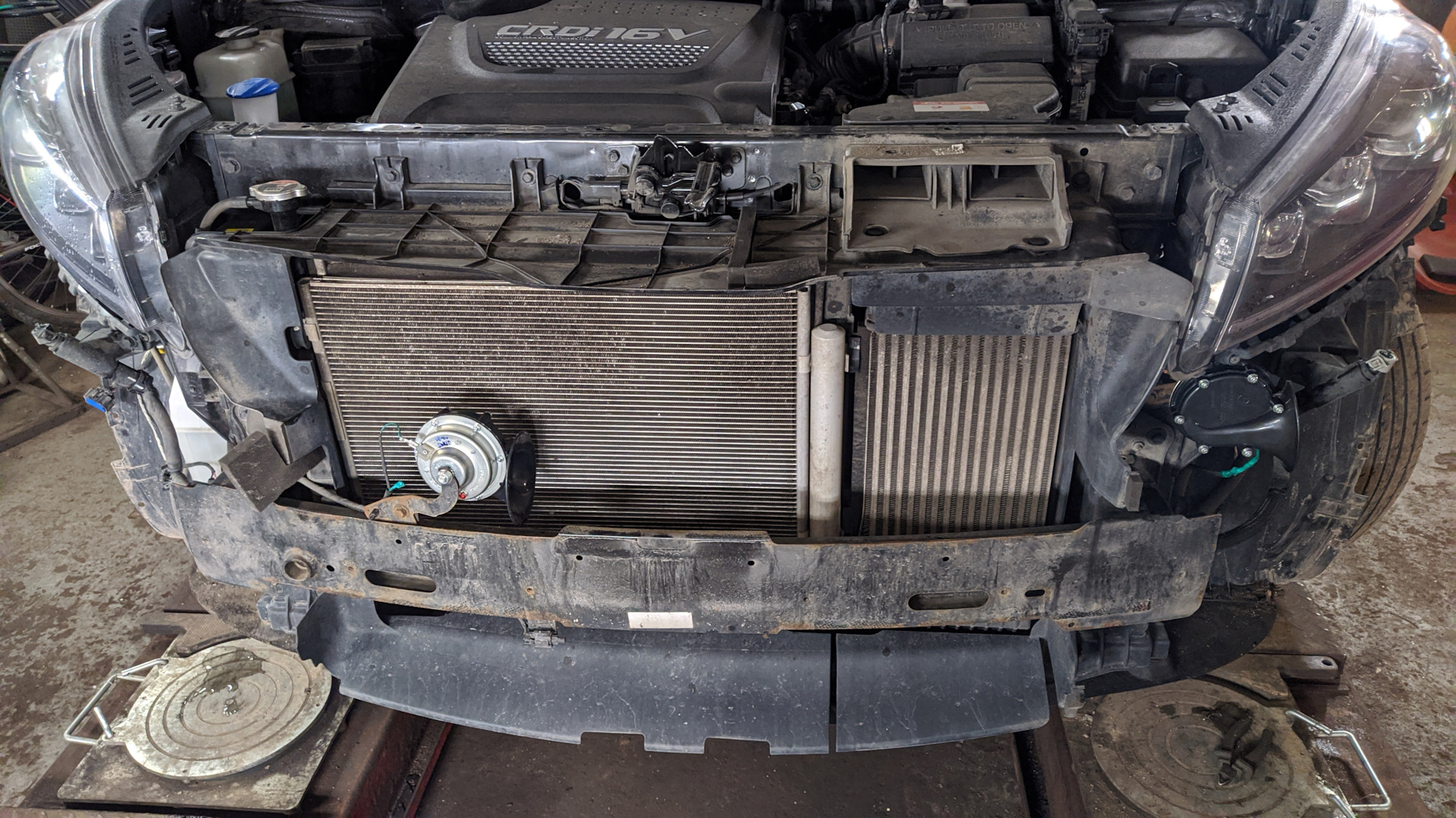

5. Сигналы от Волги
Штатный низкочастотный сигнал не работал, гудел одним высоким. При установке переднего омывателя, т.к. снимался бампер, параллельно поставил Волговские гудки. То, что надо!

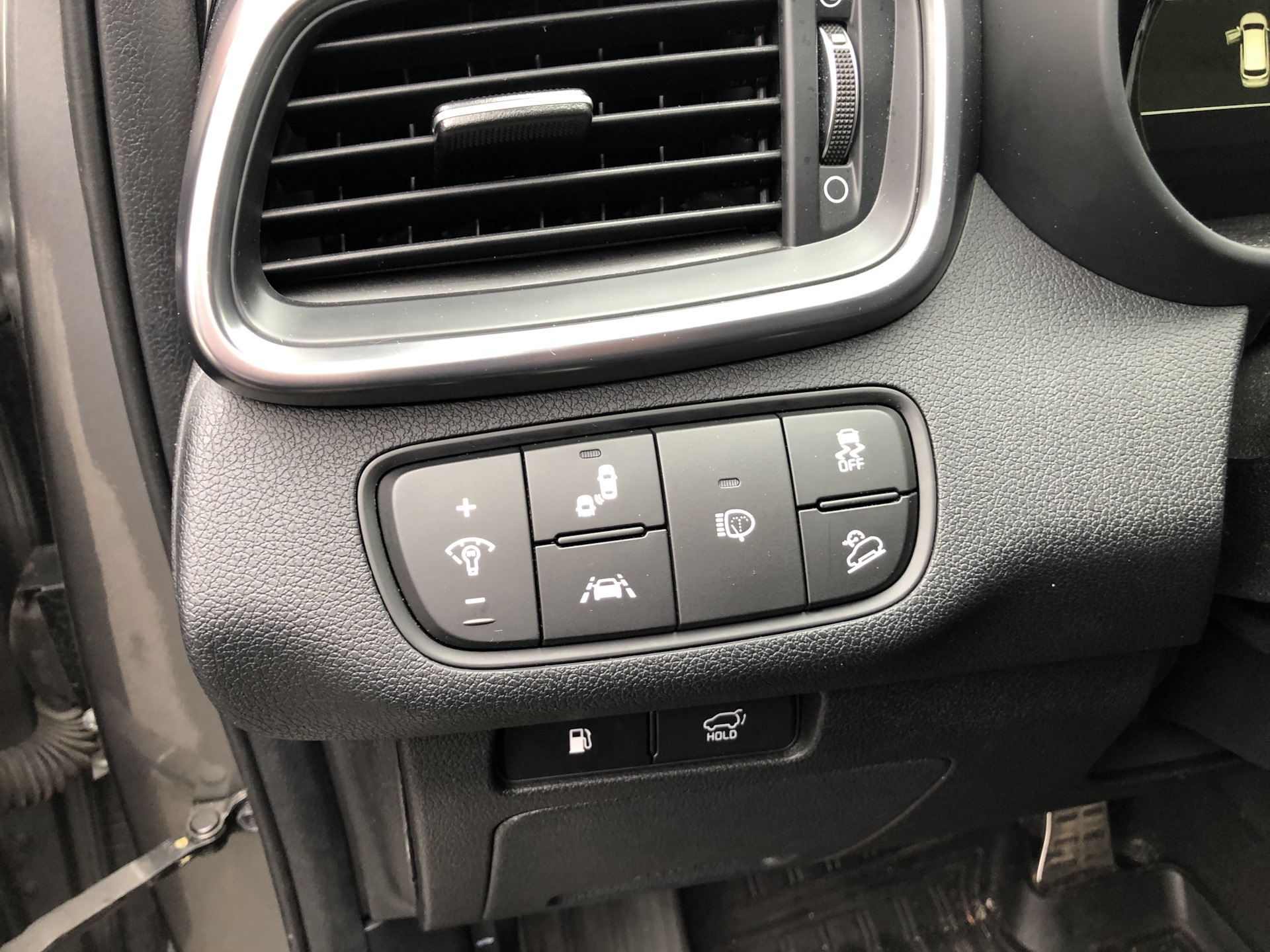

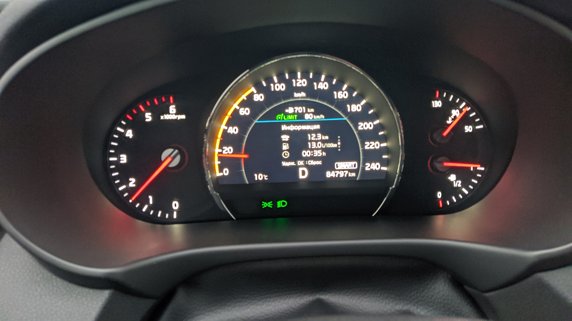

6. Активация лимитера и индикация ближнего света фар
Спасибо FinShark. Поменял блок кнопок и нужные биты. В городе появилось много новых камер контроля скорости, поэтому по городу периодически использую.

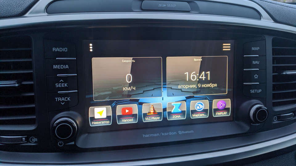

7. Sorento Music
Ставил и на Оптиму, но там была проблема с отваливанием Wi-Fi. Здесь все работает хорошо, чуть бы помощнее процессор и поболее оперативки, было бы шикарно. Пользуюсь, нравится.

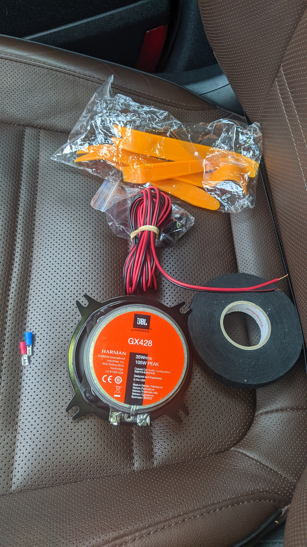

8. Динамик JBL GX428
Нашел на Авито (остался от пары). Купил запчасти, и по отчетам gleb2525 и kumuka все установил на место. Испытать пока не удалось, в ближайшее время дополню.
Update: испытал, стало лучше. Через час привык)

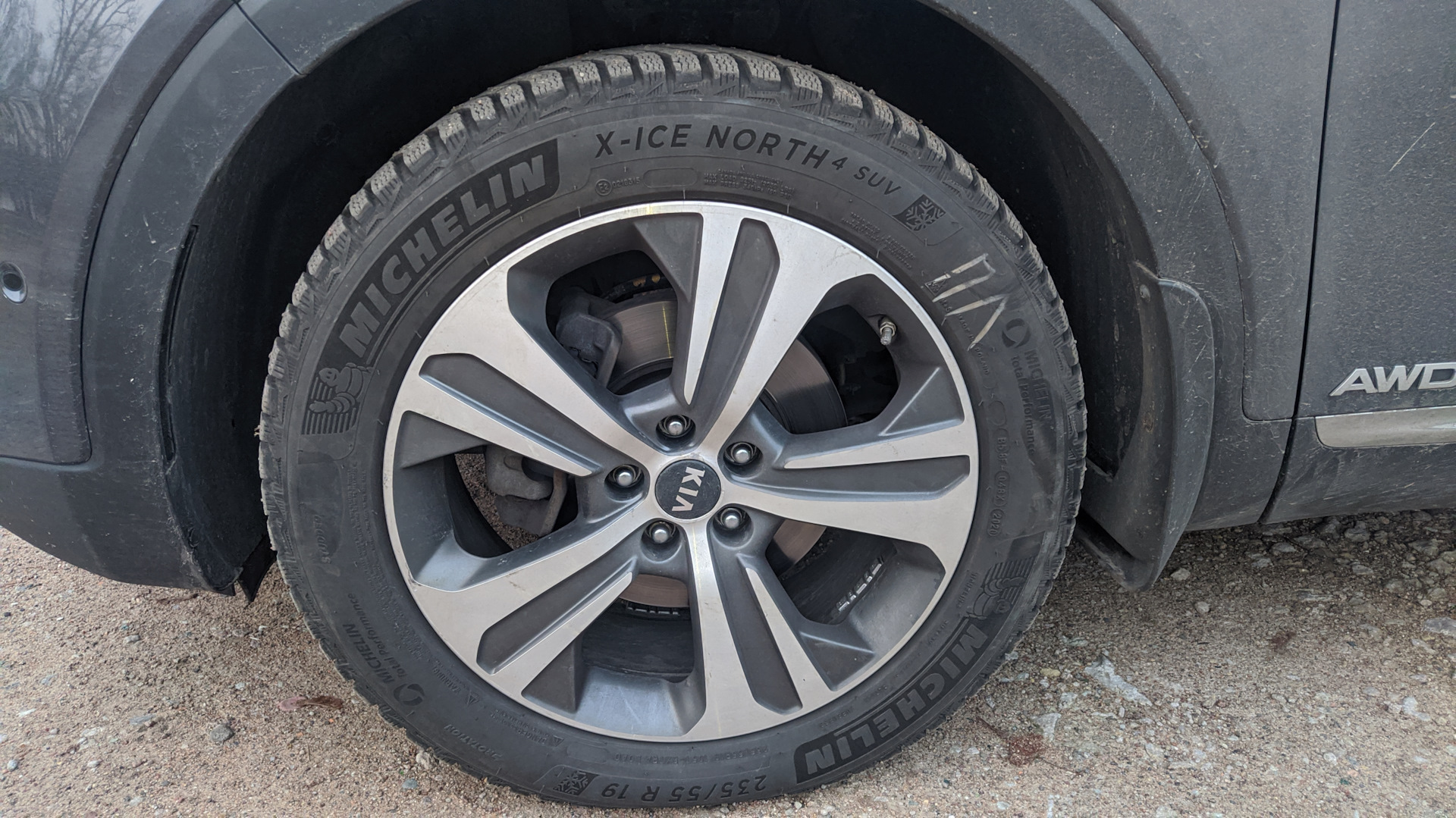

10. Зимняя обувь
Еще в сентябре взял зимние шины Michelin x-ice north 4 suv. Сейчас поставил, хорошая резина, мягкая, не шумит, шипы держит. Ждем снега…
В принципе с машиной больше делать ничего не планирую, по крайней мере до лета.

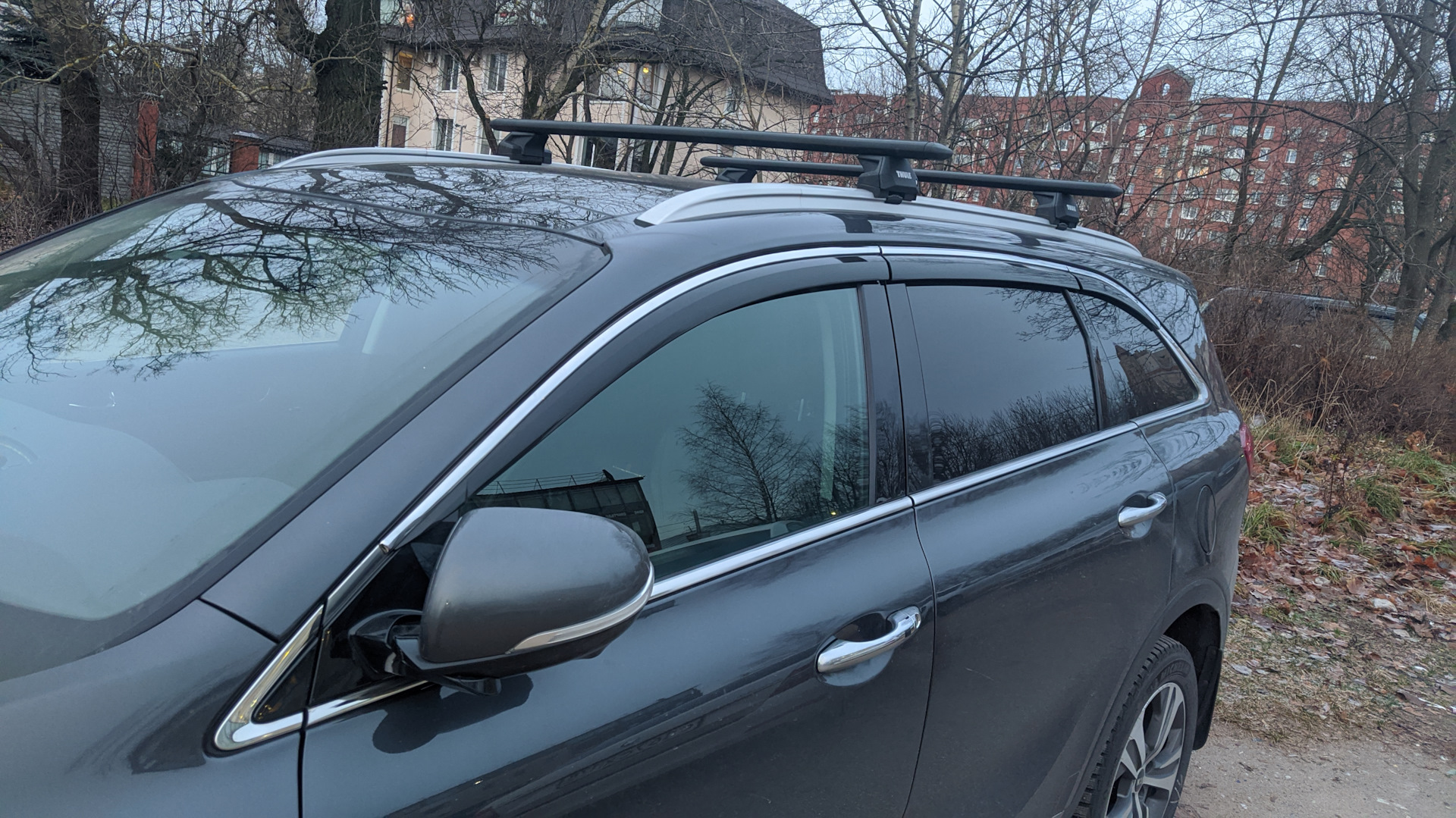

По 2 пункту, дайте ссылку именно на товар
Так была ниже
Вставки в двери закажи с али, себе брал-стоят неподвижно, очень удобные в обращении
Делайте покупки на AliExpress с купонами для новичков
Эти 72,95 руб. для тебя!
a.aliexpress.com/_AfY3Or
Резина — отличная! У меня такая же!☺️ Отлично себя проявляет!👍
Бампер тяжело снять? Тоже нужно залезть но боязно защёлок на фарах, их кстати хочу убрать
Нет, не тяжело. Даже если сломаешь, зазор уйдёт на пару миллиметров. У меня с одной стороны уже была сломана, если б не знал, то и не заметил.
Привет. Говоришь на оптиме было опускание стекол? как включалось, подскажи.
Привет. Со штатного брелока при долгом удержании кнопок. На открытие, по-моему, нужно было нажать один раз и потом сразу зажать кнопку.
Комплектация gt-line была.
У меня та же комплектация, закрытие окон есть при однократном нажатии на постановку на охрану со сторонней сигналки при открытых окнах. На штатном то же пробовал-ничего. Сегодня попробую, как ты сказал. Спасибо.
