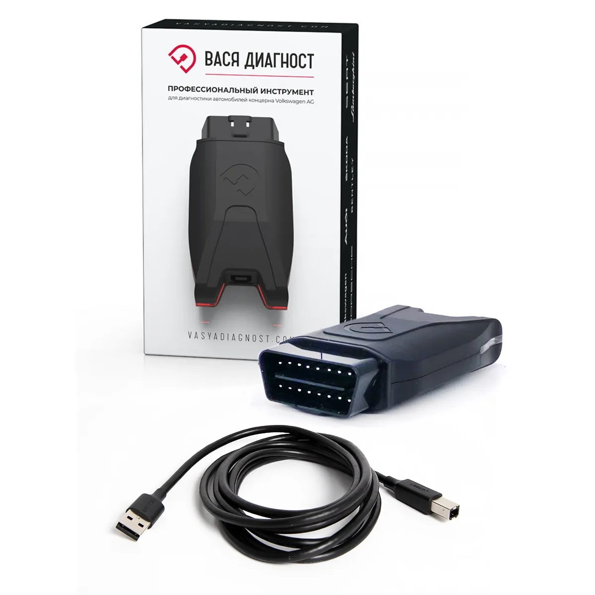

Первый и самый главный аксессуар любого vagовода это Вася Д. Покупал на озоне последней версии.

Подключаем Васю.

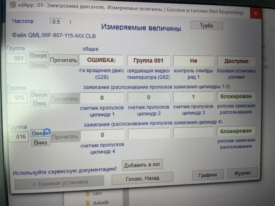

Ошибка 1
Пропуски в 3м цилиндре. Ощущаются потряхивания двигателя, на оборотах не сказывается 720-760. Скорее всего из-за этой проблемы машина падала в ошибку.
По плану начать проверку с простых вещей:
Катушки, свечи, форсы.
— Катушки красные, пробег неизвестен.
— Свечи новые, пробег 3-4к
— Форсы ХЗ, возможно не менялись, пробег 210к.
