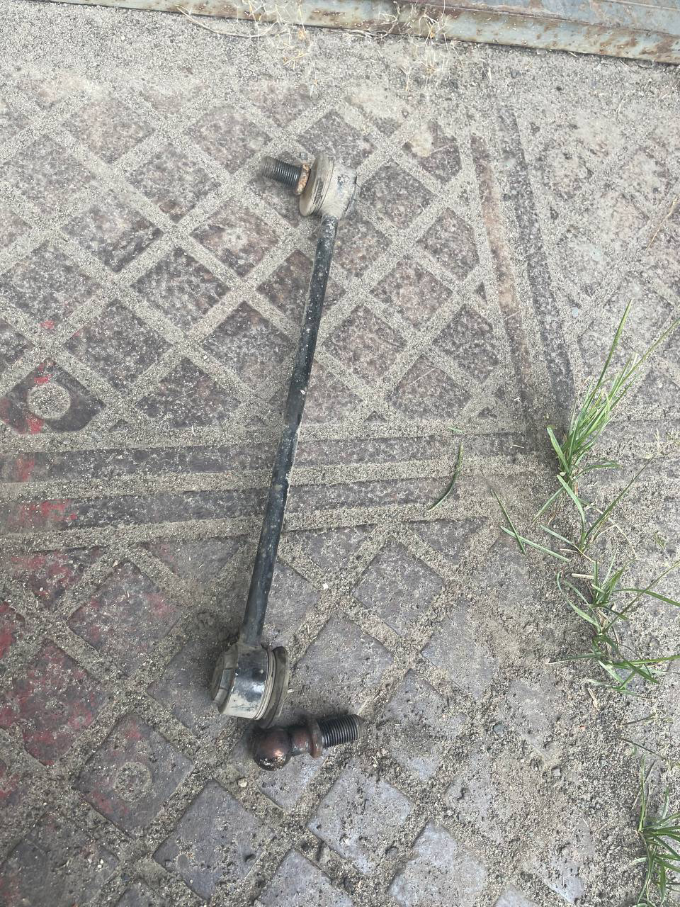

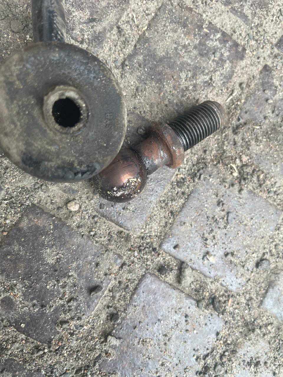

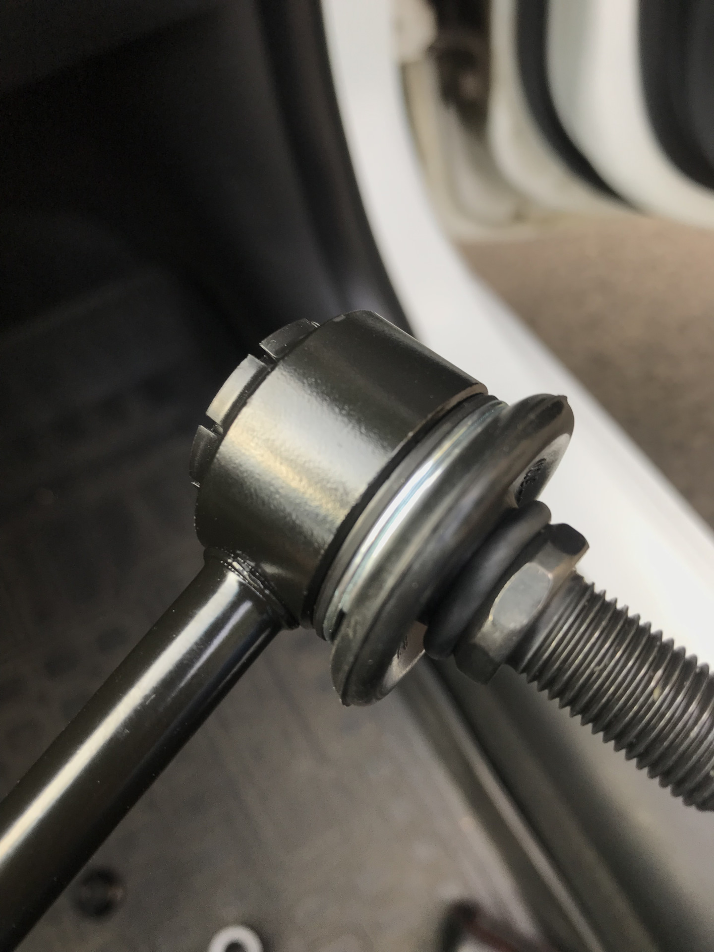

1. Стойки стабилизатора
Появился навязсчивый стук по ямкам, пока собрался менять стук усился.Собственно когда снял все стало ясно что стойку ресчленило
Новые взял фирты СTR артикул: CLKH-46
Решил поставить резинки чтобы убрать щель у пыльника.Вазовские колечки от форсунок.Как мне показалось смазки в шаровом механизме не так уж и много.

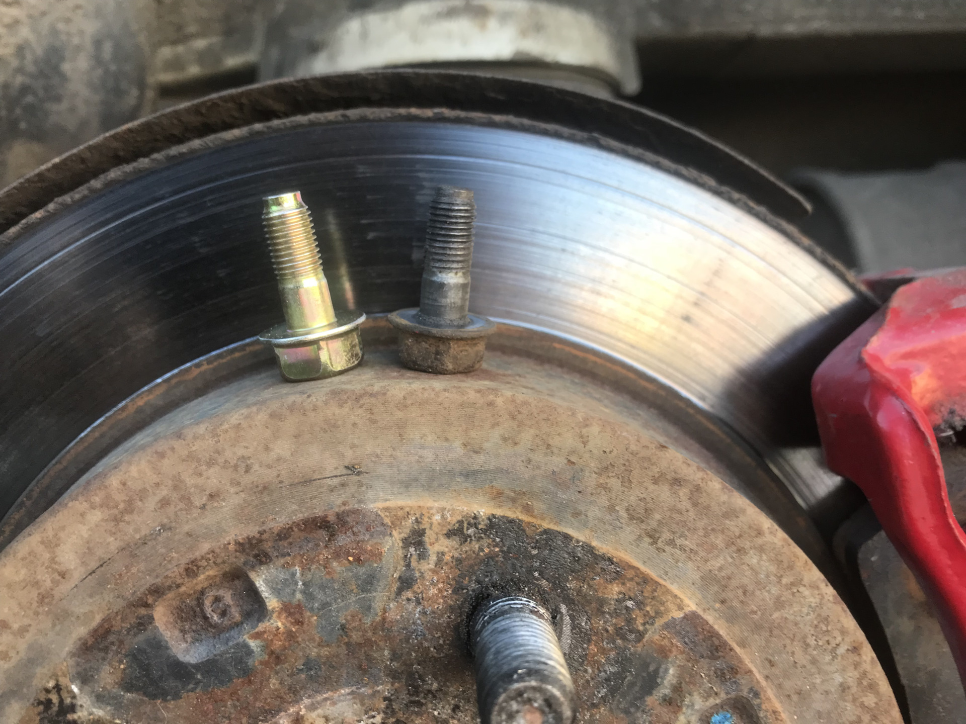

2. Болты крепления суппорта.
Тут ничего особенного, со временем сбились грани и резьба на некоторых болтах.

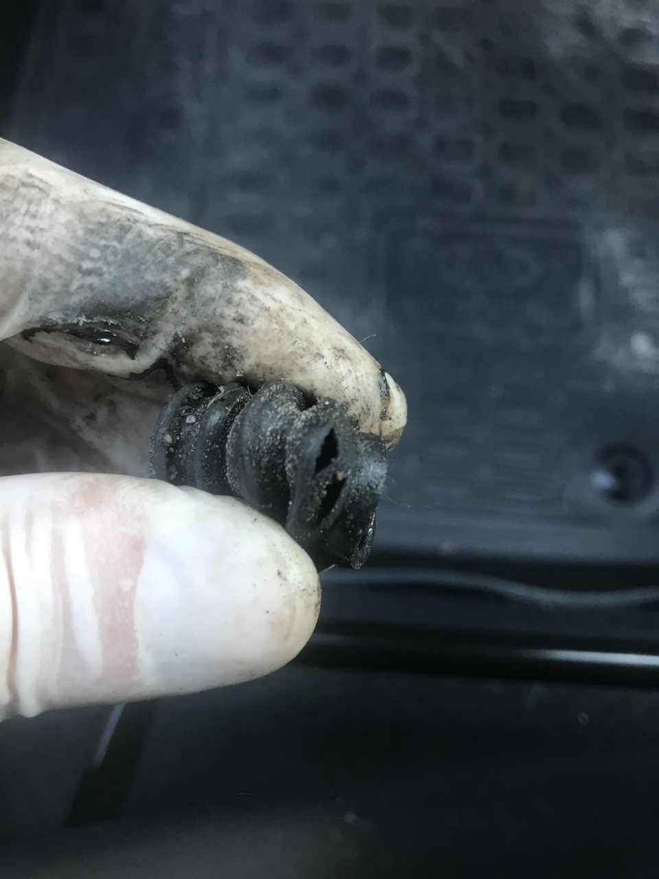

3.Пыльник заднего суппорта.
Старый оказался мертв и уже попала влага в направляющие.
Артикул пыльника 581643M000

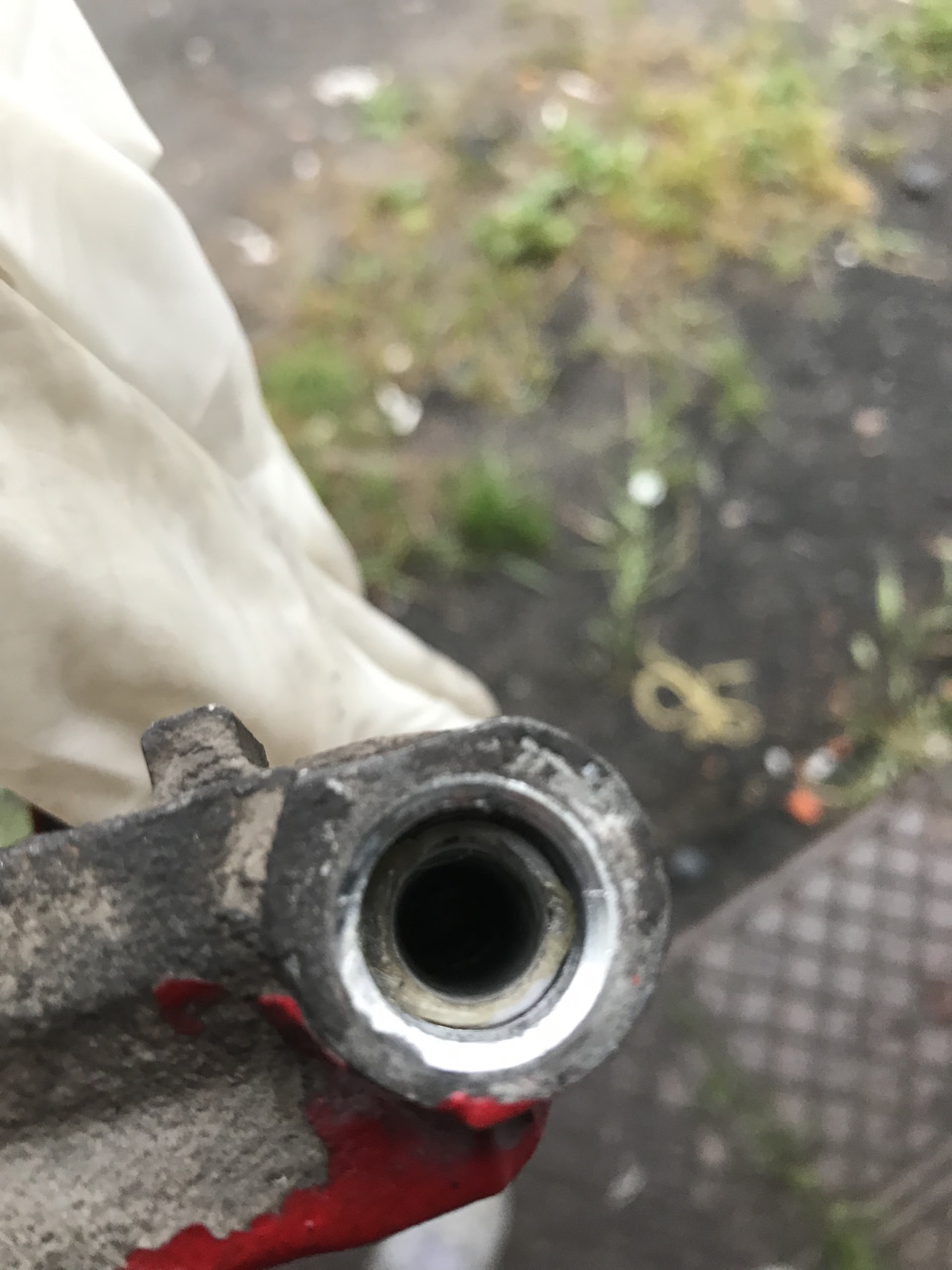

4.Выработка в направляющих отверстиях переднего суппорта
Эта болячка известна многим…и она у меня уже давно.Какого-то разумного для себя решения так и не мог принять.Всякие поджимающие пружинки на суппорте не привлекали.
У кого-то увидел запись интересного решения и решил сделать так же.
Нашел токаря который смог расточить отверстия и изготовить втсаки из фторопласта.
Сразу заменил направляющие и закинул смазку
Результат есть, вопрос на сколько.И тормоза стали мягче, может из-за того что направляхкам стало легче ходить и их не подклинивает.

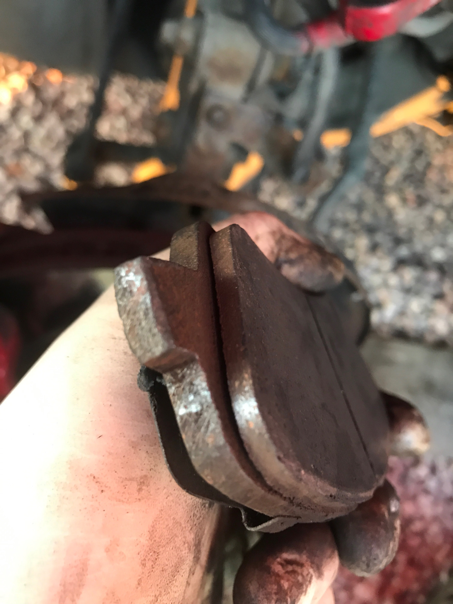

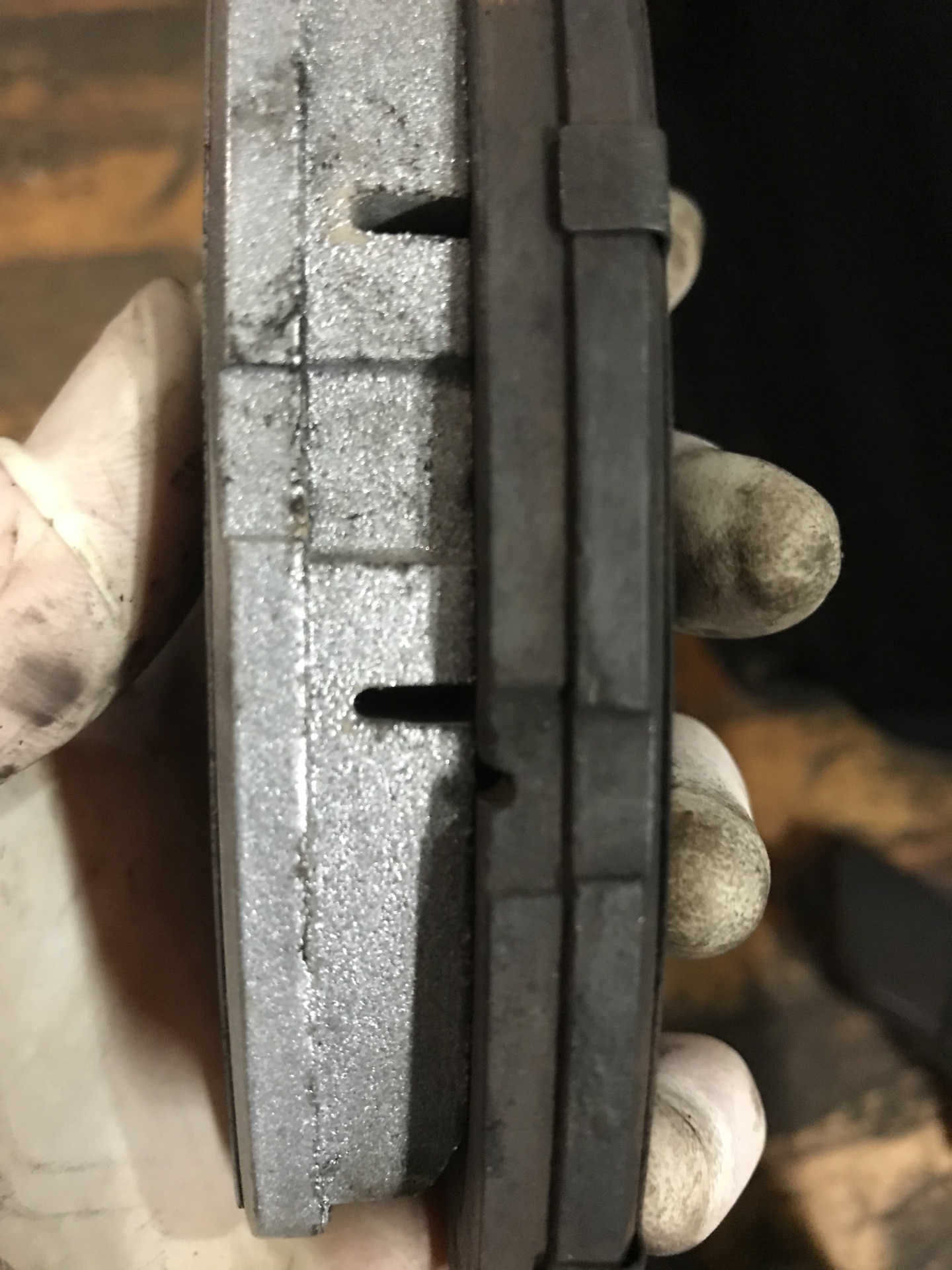

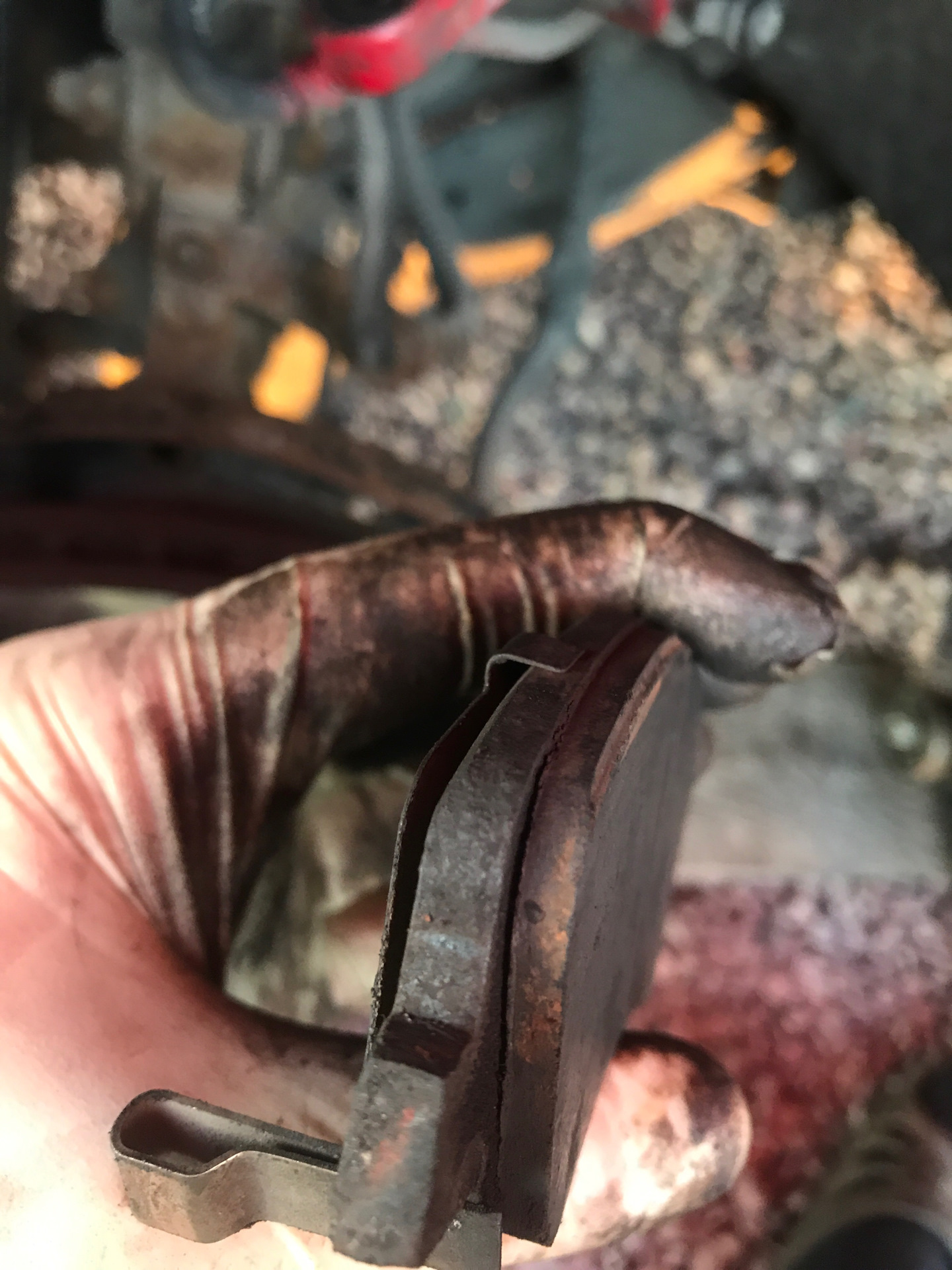

5.Замена передних колодок
На замену сразу отправились и колодки.Внешняя колодка очень сильно грустила и при резком торможении появлялся специфических звук.

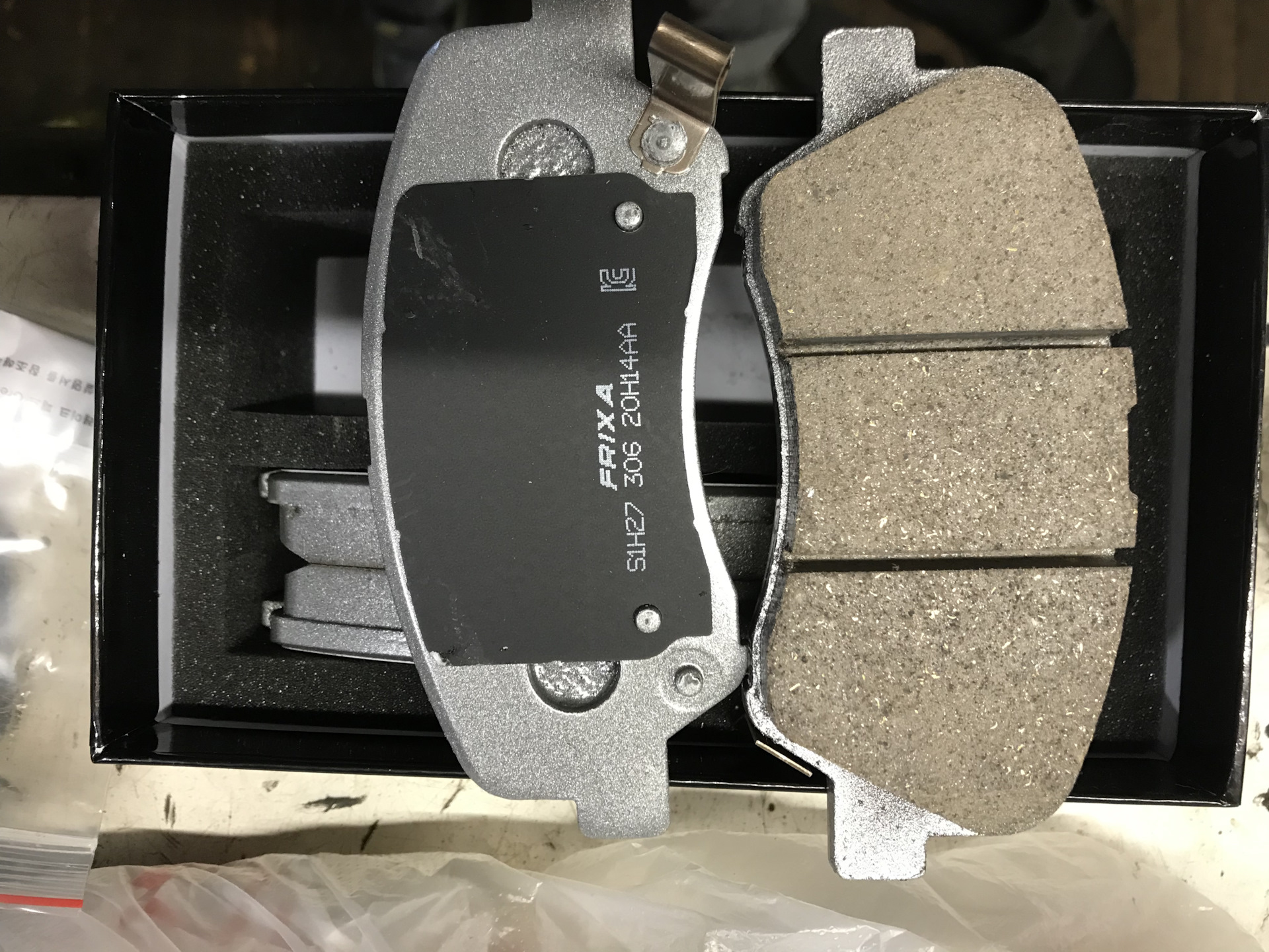

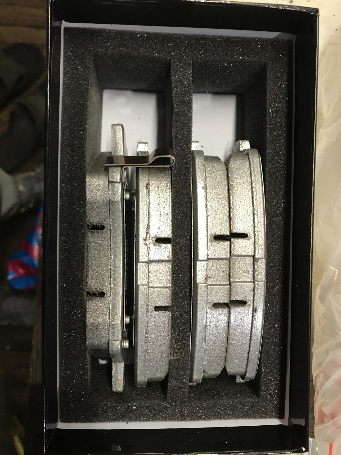

До этого ставил различные бренды, как оригинал, roadhouse, HI-Q и тд.Одни не тормозили, другие пылили как сволочь, а третьи хотелось стравнить с чем-то лучшим.
Много положительных отзывов нашел про frixa s1h27 и это правда достойные колодки.
Уверенно тормозят, минимум пыли, не скрипят.В общем время покажет, но за 5к пробега доволен;)

Дружище не суди строго. Но фирма CTR очень сильно испортилась последние 5 лет. Я за 2 года 3 пары выкинул. Езда по ровным дорогам. Тоже самое и в СТО сказали что этот бренд уже сдулся именно по качеству стоек. Попробуешь поездишь и сам для себя вывод сделаешь.
Да без вопросов, сдохнут -куплю другие)
Далеко не самая сложная замена)
Что сам ставишь?
На этот раз решил поставить MEYLE.
Уже больше года катаюсь с такой доработкой суппортов — все отлично, никаких посторонних звуков👍 Два раза разбирал — смазывал, никакого криминала не увидел)
о, это очень радует)
Надеюсь проблем не будет)
