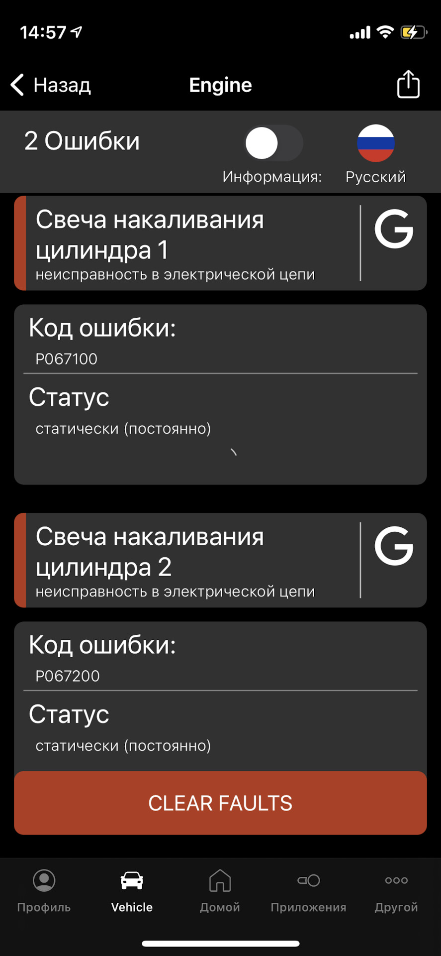

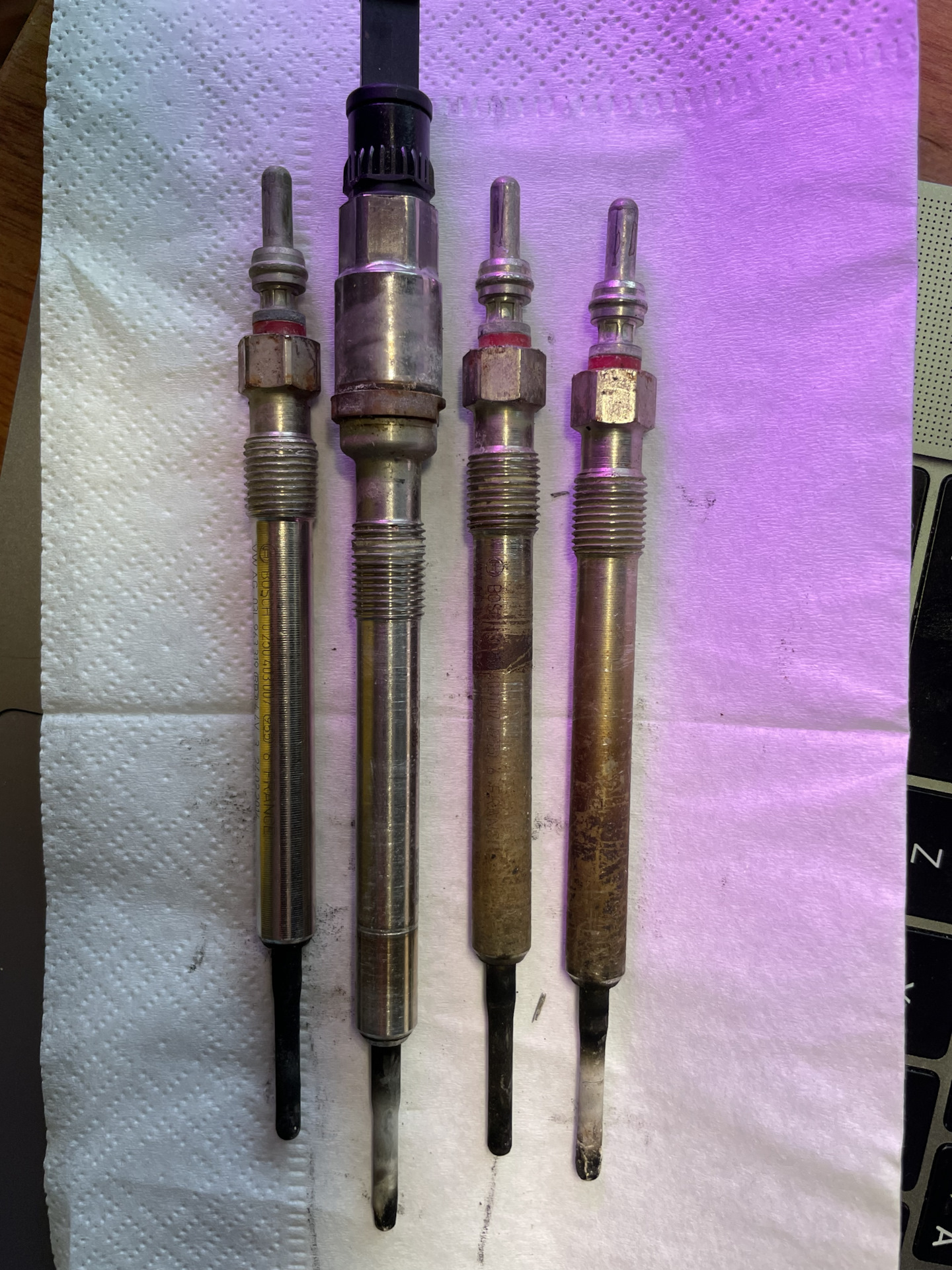

Чуток похолодало и загорелся чек. Глянул ошибку — P067100 проблема со свечкой в первом цилиндре. А через неделю появилась ошибка и по второй свечке P067200:
Рекомендация Bosch/Beru проверка/замена свечей 80-100ткм, так что все норм ).
Глянул ЕТКУ, а там обьічньіх свечек на любой вкус www.drive2.ru/l/600919389537053679/ .
Из боша и беру вьібрал беру (по каталогу чуть больше температура 1300, против 1200 у боша :), ну и просто личное преедпочтение ).
Поскольку свечки мрут +- одинаково, то заказал все 4
Обьічньіе Beru GE133 ( 059963319АВ код перебит) — 3шт по 5.5€
С датчиком — заказал оригинал BorgWarner (он же Beru) 03L905061F, хотя заказьівал 03L905061K — 55€

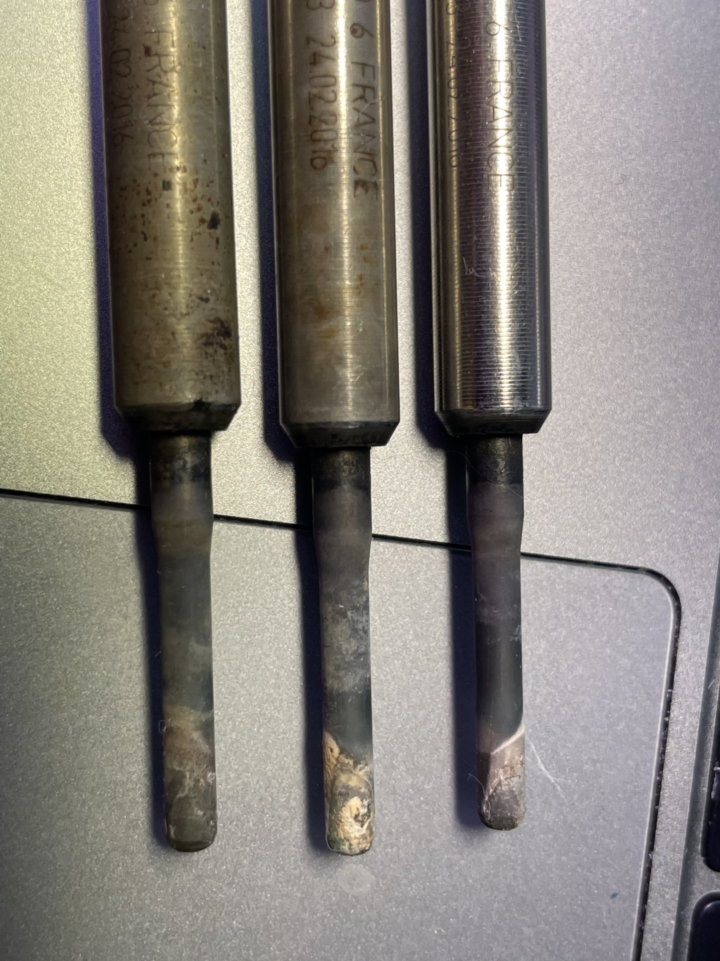

Свечи вьікрутились легко.

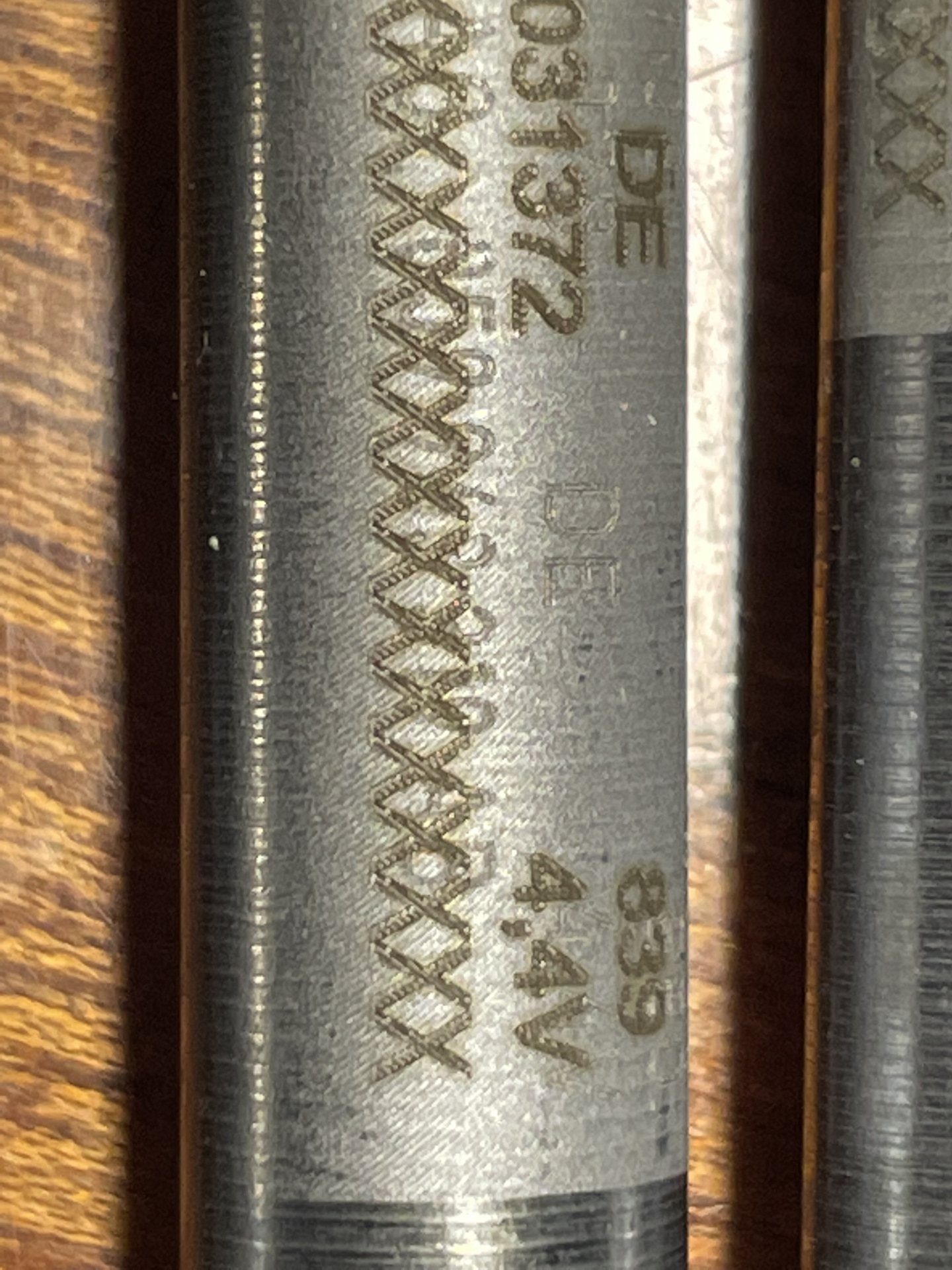

Обьічньіе Bosch 03L963319
С датчиком — BorgWarner 03L905061G
Сопротивление двух сгореевших свечей — 0.27кОм
Момент затяжки:
Обьічньіе — 17Нм (удлененная головка на 10)
С датчиком — 12Нм (удлененная головка на 12)

Що за програма для діагностики?
