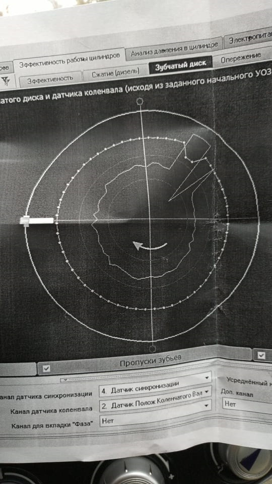

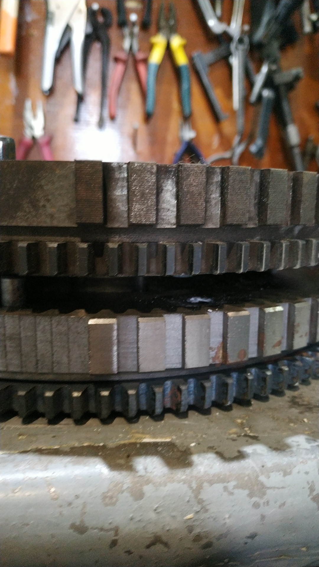

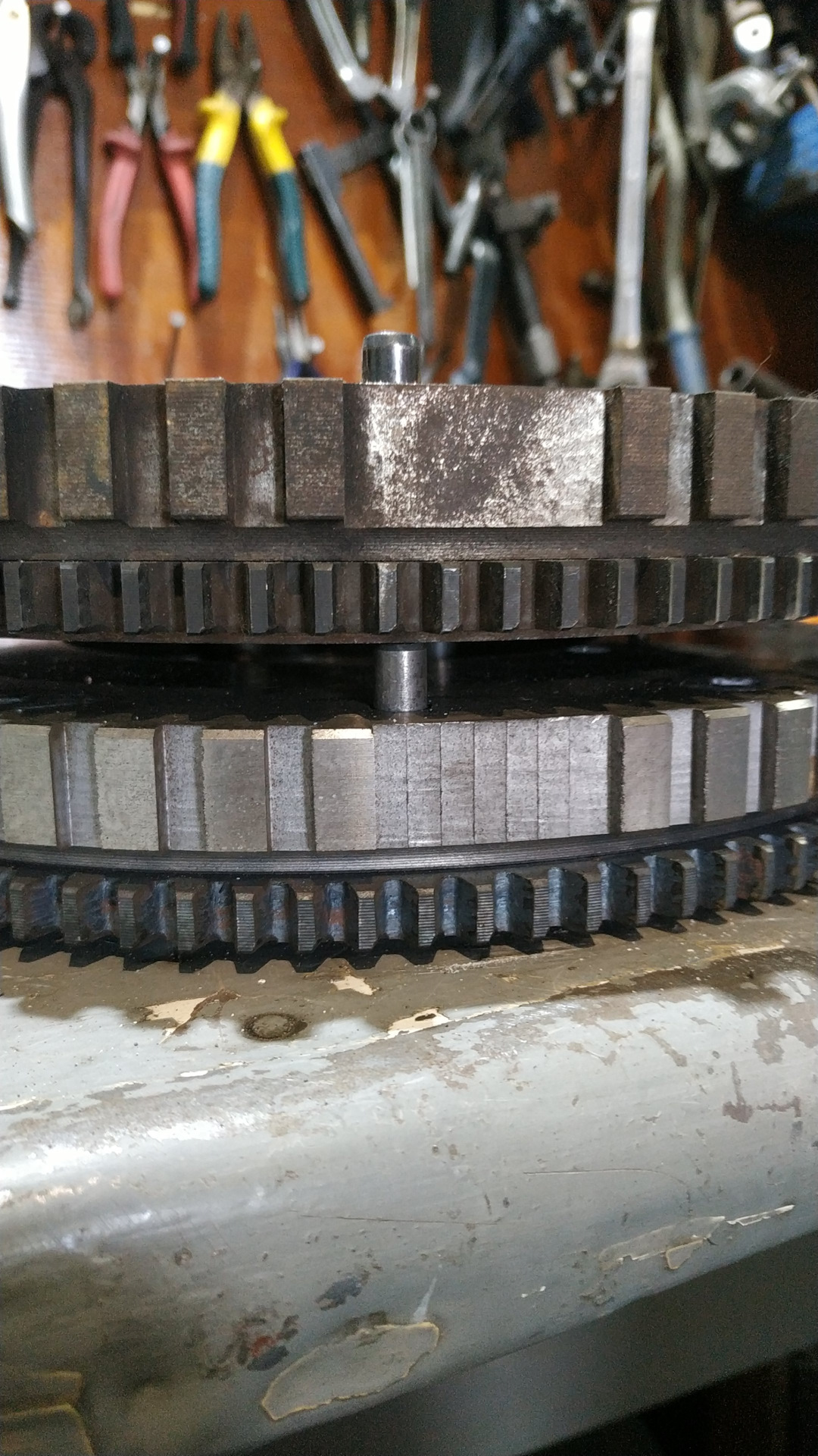

Итак, как ранее писал выскочила ошибка Р0300(пропуски зажигания), началась эта чихарда после очередной замены диска сцепления и попутной заменой маховика.После проведения всех работ и начала поездки, через сутки выскочила ошибка Р0300 машина временами ехала, потом начинала дергать потом все нормально, опять дергать и как говорится понеслось…Замена свечей, замена модуля, замена вв проводов, замена форсунок, замена датчика дпзд, проверка дымогенератором, промывка всего и вся ну и небывалый улет денег в бездну, естественно ничего не помогло.Приехал на диагностику, показало пропуски 2и3цилиндры. Опять промывка замена всего и вся-тишина как горим так и горим.Повторное подключение через осциллограф…После приезда к диагносту были услышаны слова- эта первая машина в которой я не могу найти ошибку, показывала на все(как будто не закрывает клапан, как будто бензонасос воздух травит, как будто дпкв глючит и т.д. и тому подобное! ) Вообщем взяв деньги только за подключение он развел руки, после показа графиков кривых мне вдруг захотелось посмотреть на графики работы датчика коленвала, и тут диагност мне и говорит, что ну да там есть немного- зуб один вроде как не видит, но это не мешает работе, после моих объяснений, что я менял маховик он предложил вернуть старый маховик типа ну попробуй…После еще одного снятия коробки взяв новый маховик сложил их вместе стал проверять все, что можно было и вот тут был немного озадачен-ширина проема где отсутствуют зубья на родном маховике 35мм, а на новом 34мм, вроде мелочи, согласен, но когда стал просматривать зубья то стал виден реальный сдвиг зубьев относительно маховиков! Да очень малый, но он есть, итак вернув свой маховик на место и собрав машину я выехал.Результат, ошибка больше не загорается! Появилась, а точнее вернулась тяга! Машина заработала ровно вот уже неделю катаюсь больше не загорается.Итог: проверяйте все запчасти которые покупаются! Этим аналогам веры нет. Отвечу сразу почему менял маховик из-за гребаной вибрации на сто сказали, чтоб от нее уйти надо менять все, маховик, диск, корзину…

сплошной брак увы…
Самое интересное берешь не на базаре, а с официальных сайтов заказываешь…И где теперь еще заказывать?Понятия не имею
искать на таобао через посредников выкупать, или с разборок битых авто.
