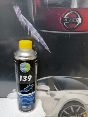

Так как холостые обороты двигателя при остановках на светофорах стали опускаться ниже 500 об/мин. (иногда сильно ниже 500), да и расход топлива великоват (на мой взгляд), было решено промыть топливные форсунки и дроссельную заслонку. На сервисе порекомендовали промывку топливных форсунок Tunap Professional 139. Отключили топливный насос, подсоединили специальную колбу с промывкой и дали поработать двигателю на этой смеси. Потом промыли дроссельную заслонку очистителем. Затем через Consult обучили дроссель и сбросили адаптацию топливной системы. После данных процедур, первые три-четыре пуска, двигатель запускался дольше обычного… Я даже чуть поднапрягся… Но далее и время пуска двигателя пришло в норму, да и сам двигатель стал работать мягче. Теперь будем наблюдать за расходом…

Вот это вещь. Правда раньше Винсом мыл. Теперь думаю, что применить при следующей промывке…
Тоже раньше мыл Винсом. Теперь решил попробовать TUNAP .
Как результат, лучше Винса и лавра?
Лавром не мыл. С Винсом, примерно, одинаково…
Надо такую же попробовать. А ещё что-нибудь из TUNAP применяли?
Да, вот и я решил попробовать. Вроде, отзывы не плохие.
Какой эффект получили после промывки TUNAP -ом?
Пока только нормализовались обороты холостого хода. Ещё рано судить по расходу, надо выкатать хотя бы пару баков бензина.
Промывка топливной системы это здорово.
До кучи помыть дрссель и после провести его обучение.
Это "вернет" обороты ХХ в норму
Так и получилось. Промыли до кучи дроссельную заслонку и обороты холостого хода пришли в норму.
Промывка дроссельной заслонки и ее обучение как раз "помогают" ровным или правильным облротам ХХ
Значит я правильно подумал, что ограничиваться только промывкой форсунок не стоит. Благодарю.
Да, Вы все правильно сделали

Я не рискнул в бак заливать химию… Хотя тот же Tunap рекомендует после промывки для форсунок добавить в бак ещё microflex® 974 (комплексная присадка в бензин ROA2)
Да, всё верно. Такая рекомендация есть. Дело в том, что после очистки будет хорошо защитить форсунки от дальнейших отложений, как раз это делает присадка. Например, можно просто стереть пыль с приборной панели, а можно еще и обработать специальным средством, чтобы пыль меньше оседала.
