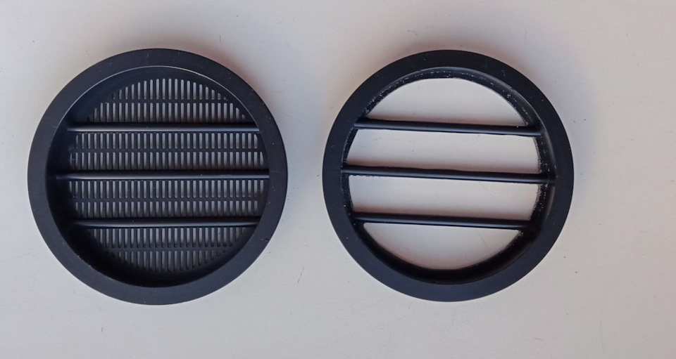

В результате серфинга в сети возможных вариантов решеток нашел самый дешевый и (как мне кажется) эффективный вариант с наибольшей площадью. Магазин, торгующий мебельной фурнитурой: furnitura.zp.ua/dlya-doma…65-mm-plastmassa-chernaya
Цена решетки минимум вдвое дешевле ближайшего конкурента из строительных магазинов и при этом — диаметр больше (60 мм вместо 50 мм).

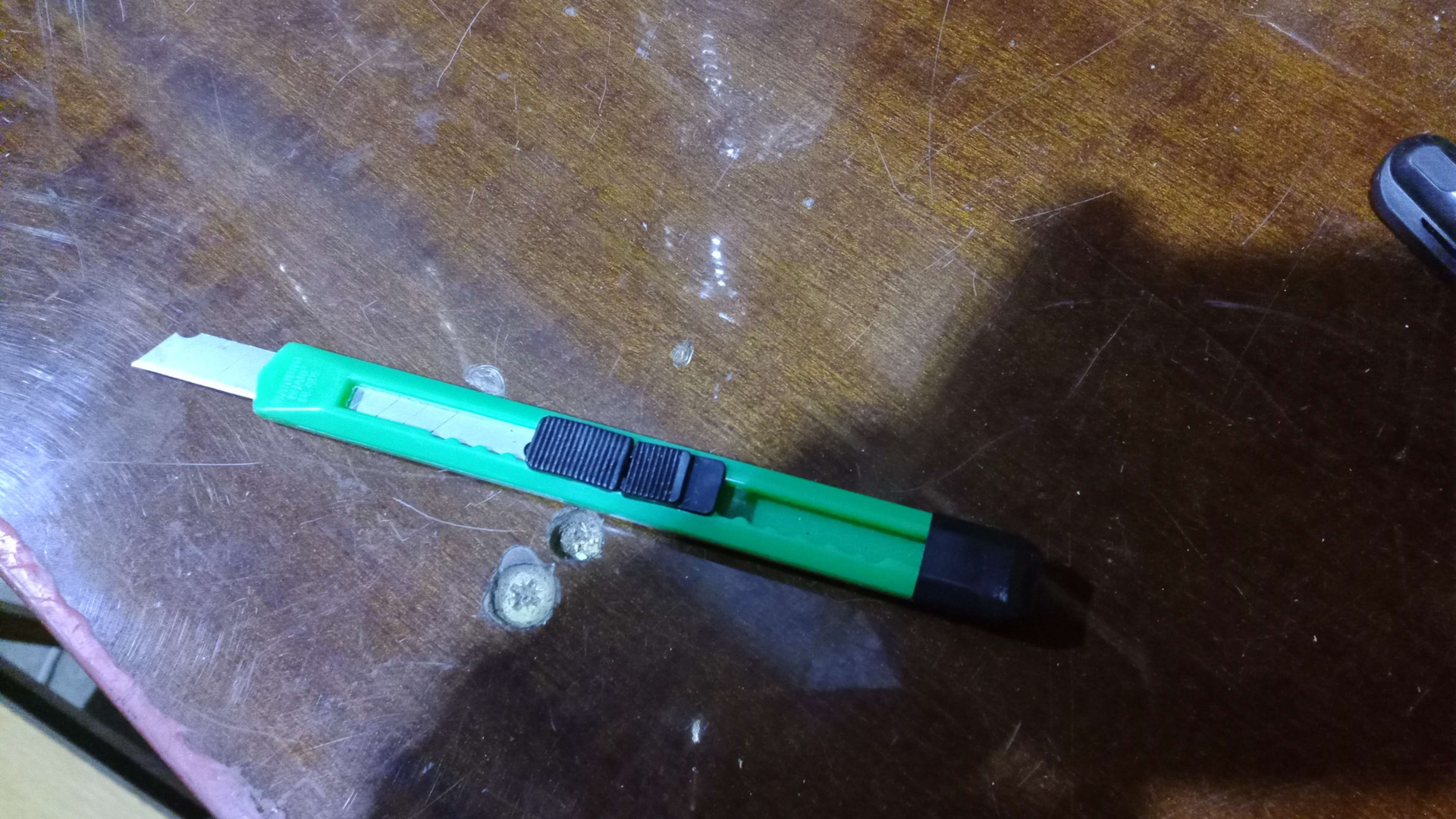

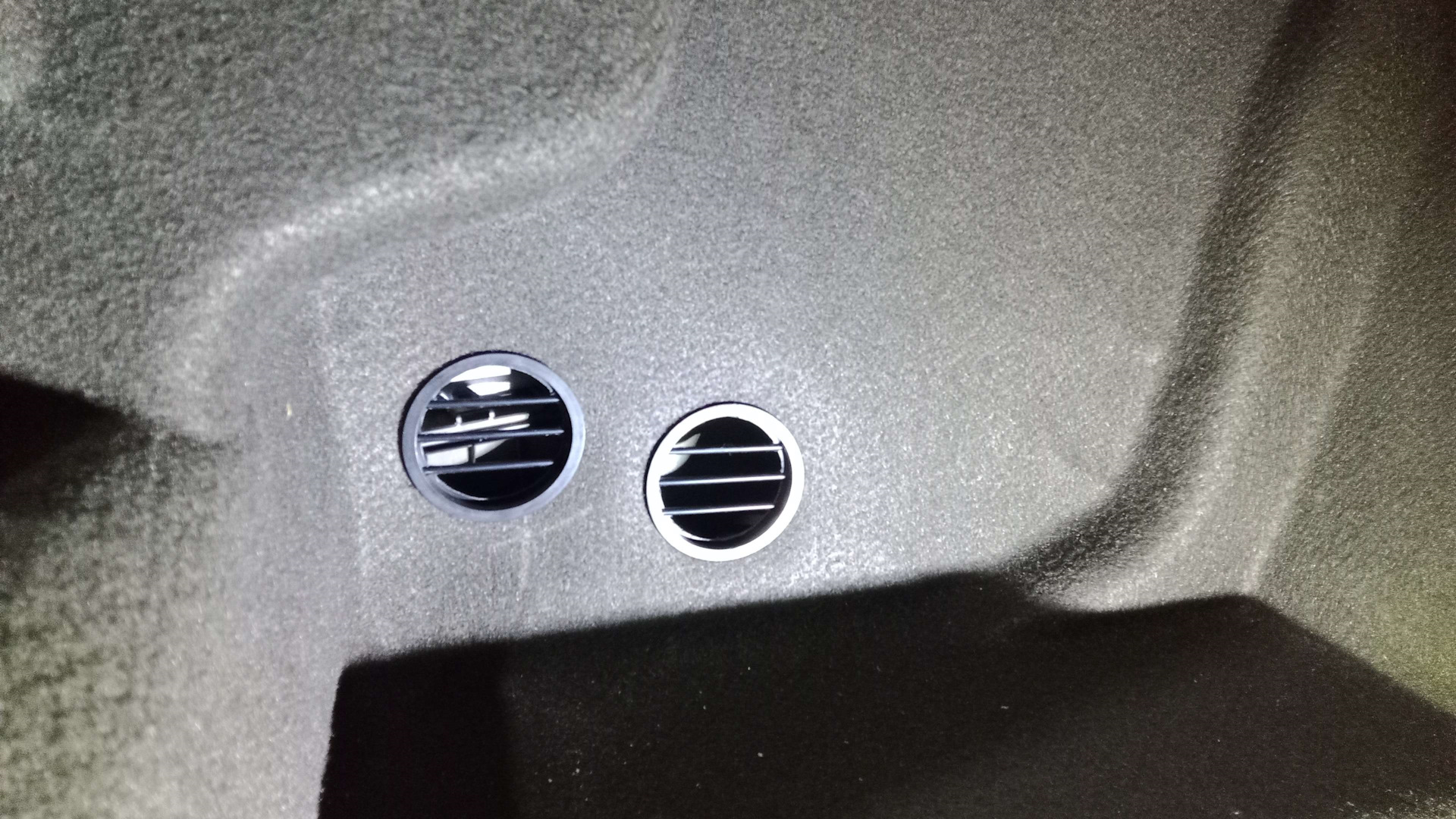

Единственный недостаток — это очень мелкая сетка, которая естественно забьется пылью очень быстро. Одноразовый медицинский скальпель (сойдет и обычный канцелярский нож, но менее удобно) + плоский и полукруглый надфили + немного времени и решетки превращаются в желаемый вид (было-стало). Всего было куплено 8 решеток, по 2 на каждую сторону как в полке, так и в багажнике.

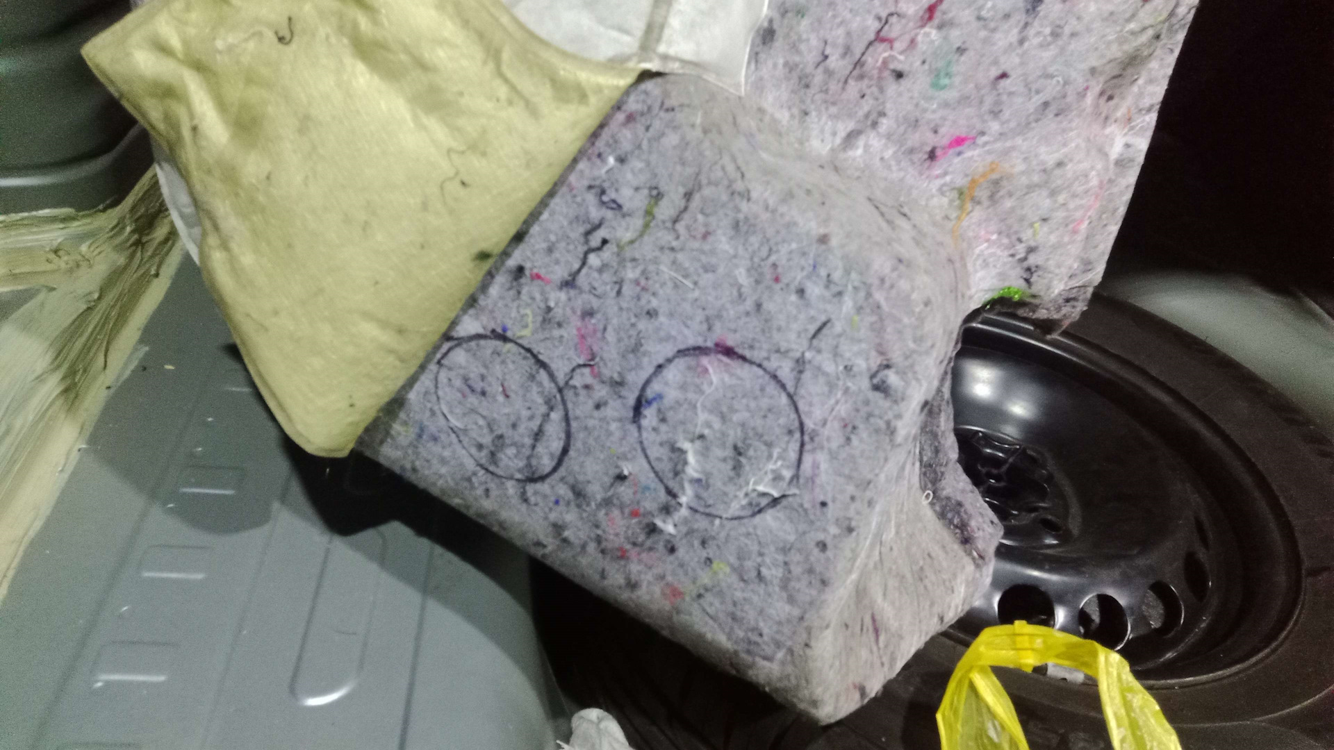

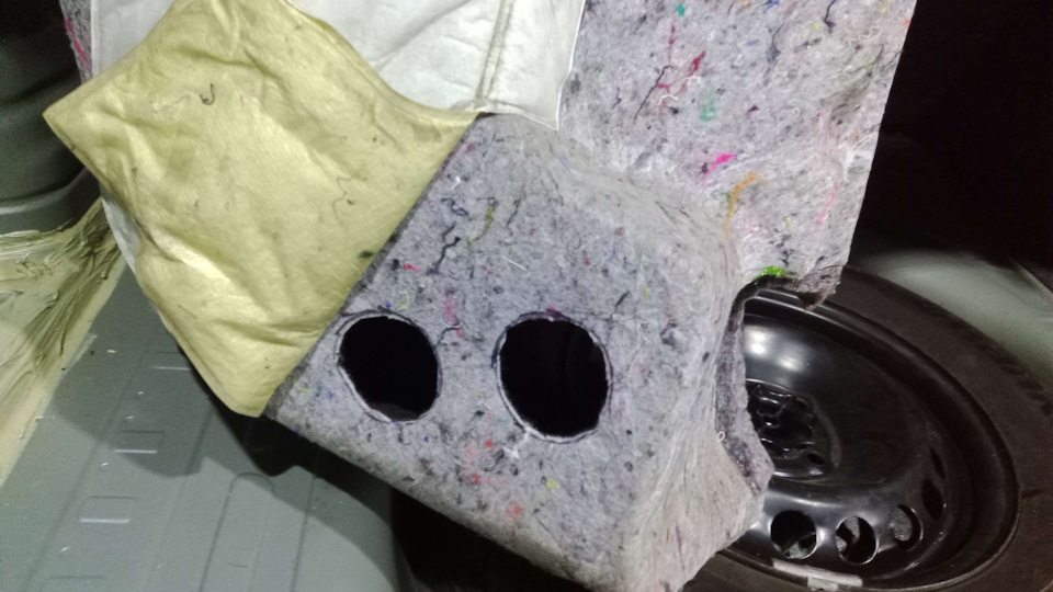

Я начал с простого, с багажника. Как снимать и отгибать боковину обивки нет смысла пояснять — очевидно и понятно. Изнутри сначала частично оторвал и загнул "памерс", закрепил его простым скотчем (видно слева-вверху), чтобы не мешал работать. В дальнейшем даже если скотч не выдержит, то отогнуться обратно памперс не сможет — упрется в крыло или корпус клапана. Нам это и нужно, чтобы памперс не перекрывал поток воздуха к клапану.

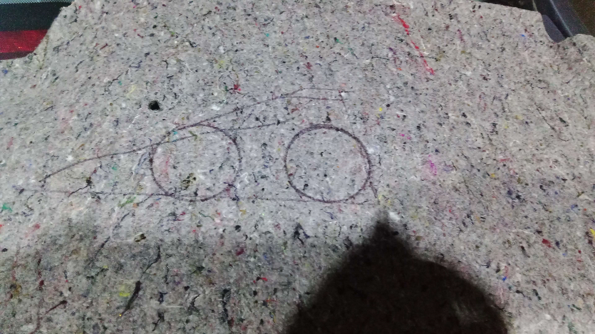

Далее приложил свои решетки изнутри и обвел маркером. Видел массу разных способов вырезать отверстия, включая сверление коронками под дерево или гипс. Мне показалось, что самое простое и разумное — это все тот же одноразовый скальпель из аптеки или узкий канцелярский нож (ширина лезвия 10 мм).
Отверстия в прессованом "войлоке" режутся на раз-два. Главное — резать диаметром чуть меньше, чем наметил маркером. Тогда решетки вставляются туго и держатся на трении.

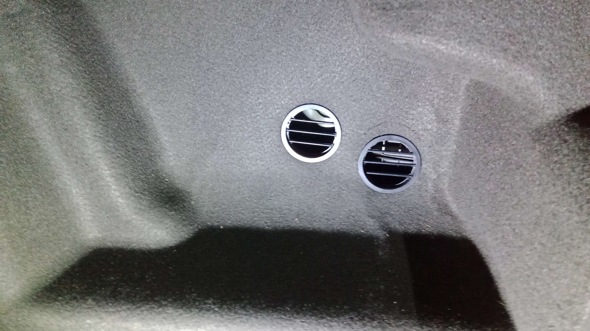

Готовый результат у левого и правого крыльев:
Самое сложное в этой работе — аккуратно заправить обивку под накладку на полке багажника. Снимать саму накладку — отдельный гемор и проще всунуть топорщуюся обивку под край накладки.

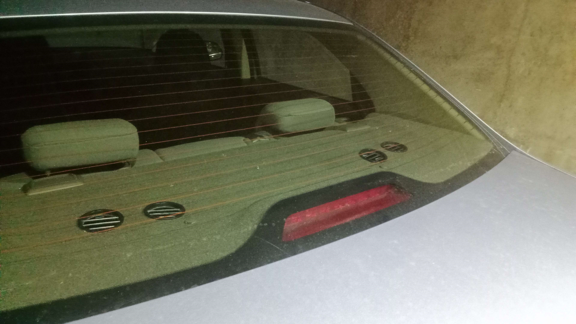

Видел варианты, когда люди предлагали сверлиться/вырезать заднюю полку без снятия. Но во-первых, это достаточно неудобно, а во-вторых, ставилась цель убрать заодно уплотнитель с повторителя стоп-сигнала. Поэтому заднюю полку мне снимать обязательно. Процесс снятия с картинками показан лучше всего тут www.drive2.ru/l/479647380161954331/, спасибо автору.

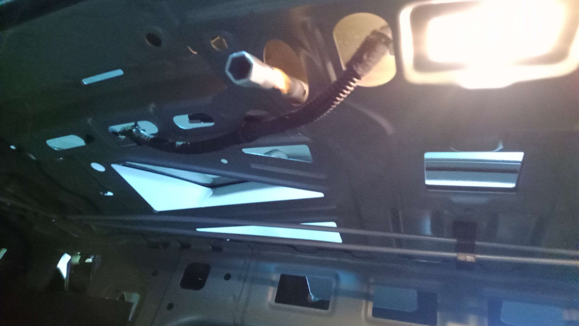

Перед снятием полки из багажника маркером наметил места штатных прорезей в кузове, куда можно обратить вентиляционные решетки. самым разумным мне показались треугольники с максимальной площадью. Их и разметил снизу.

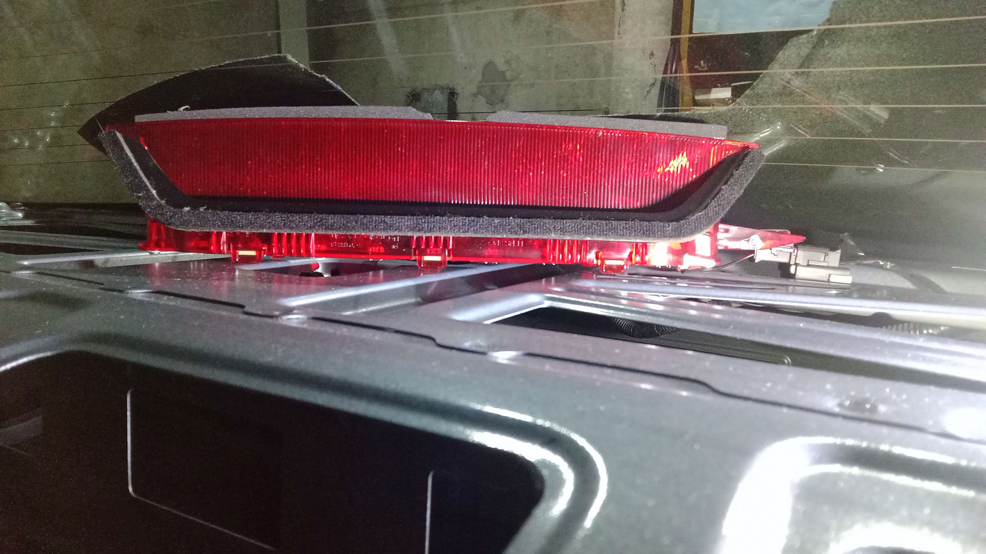

Террой инкогнита был для меня повторитель стопов — встречал несколько текстовых версий без подробностей типа "там все просто". Действительно просто: нужен трубчатый ключ на 8. Повторитель закреплен 2-мя саморезами со стороны багажника. расположение саморезов специфическое — головка самореза расположена в углублении, добраться можно только трубчатым ключом, который располагается почти параллельно плоскости крышки багажника. Фото не очень удачное, но смысл понятен.
Саморезы откручиваются и закручиваются "от руки", никаких лишних усилий прилагать нельзя — они вкручиваются в пластиковую клипсу.
На снятом фонаре виден поролоновый уплотнитель на самоклейке, который нужно просто отодрать
Затем как и ранее в местах треугольных отверстий наметил и вырезал отверстия, вставил решеточки и закрепил фонарь и полку обратно.
Итог: водительская дверь начала закрываться легче, проходная площадь для воздуха приблизительно одинакова от торпедо и до клапанов в крыльях. Насколько уменьшится запотевание — покажет эксплуатация.
