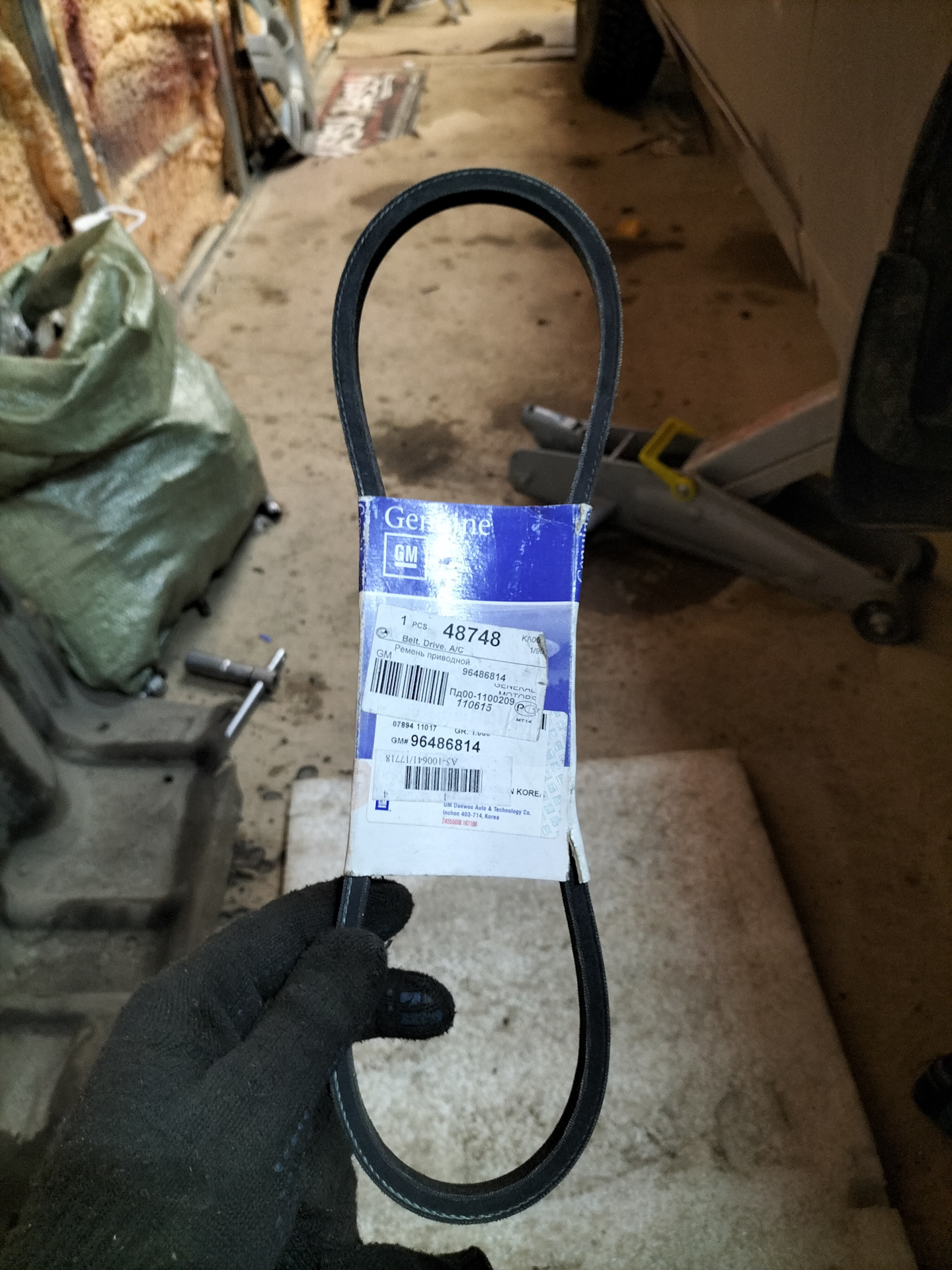

GM 96486814 Ремень кондиционера — запасы деда)

И снова засвистел ремень, уже 3 раза подтягивал (как это делать описаны у меня в записиРегулировка натяжения ремня генератора или устранения свиста!) стоял Contitech 5PK970, взамен его поставил BANDO 5PK970, в момент замены обратили на уставший вид ремня кондиционера стоял Gates 6464MC, был в запасе GM 96486814 еще дед покупал, поставили его. По замене все понятно, так же есть понятная запись ланосовода " (Не свисти замена ремня генератора)"
