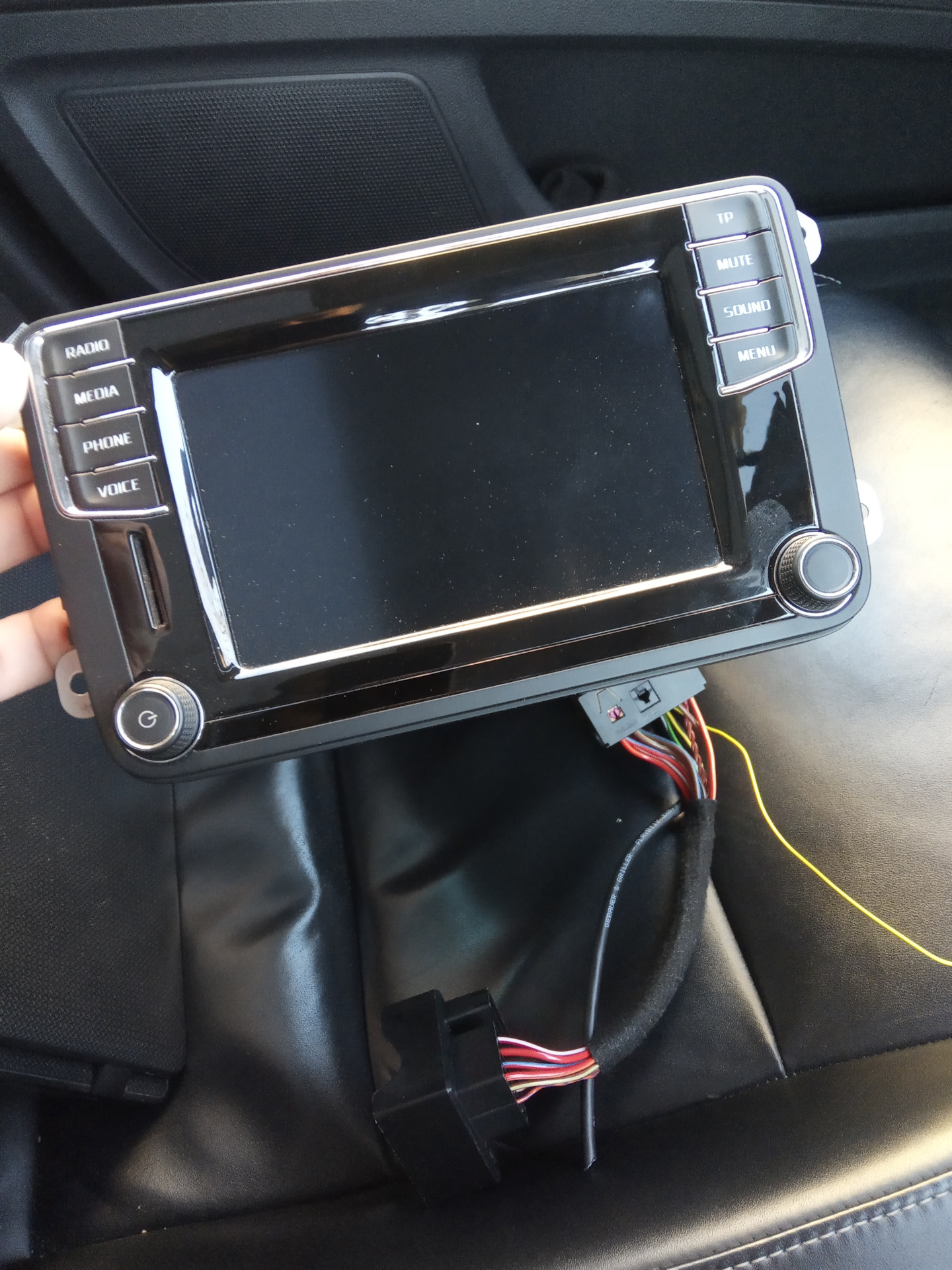

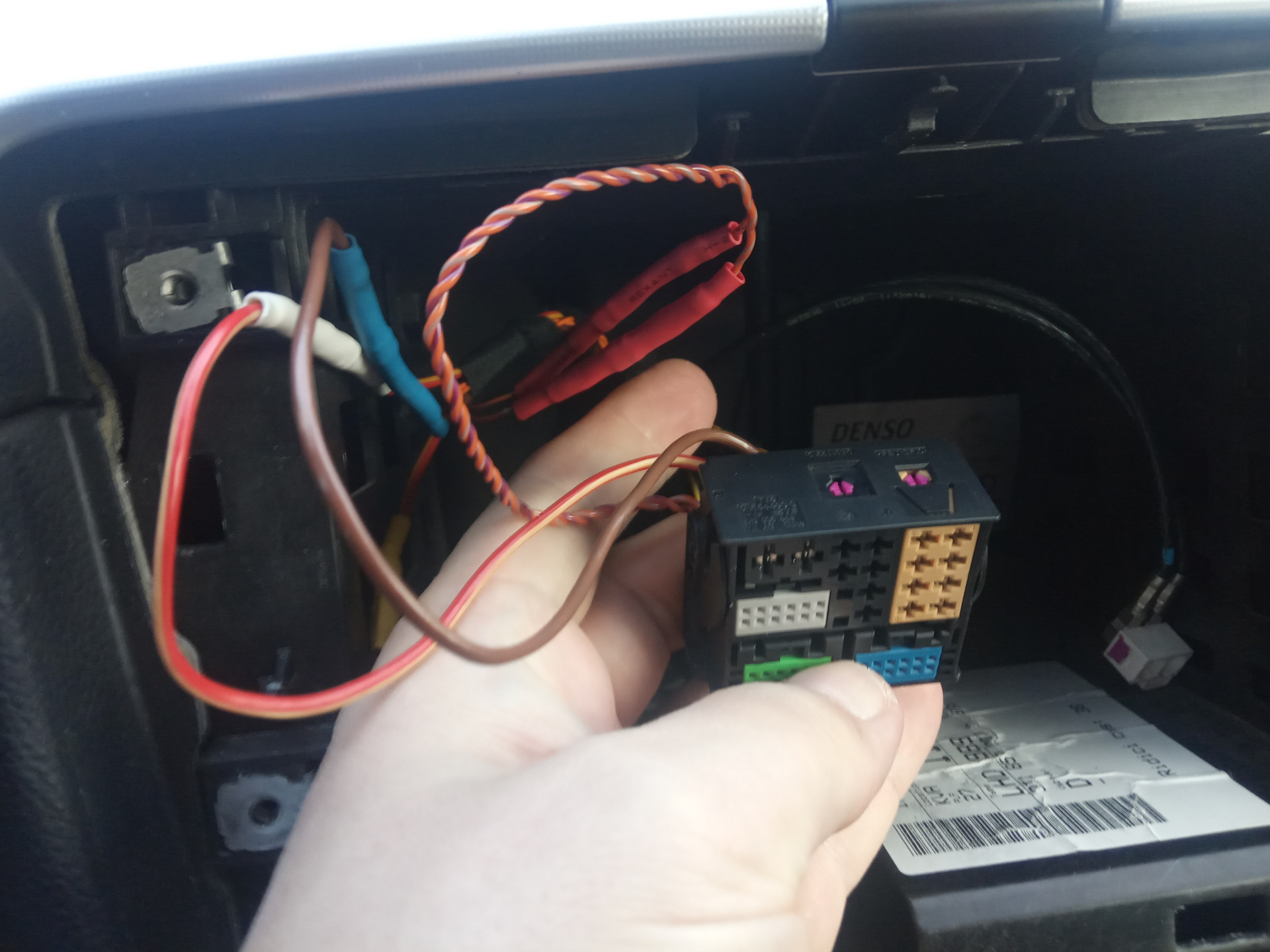

1) ГУ Bolero mib2 PQ (5L0035200D) с модифицированной прошивкой и снятой защитой компонентов от PROSTOMNE.

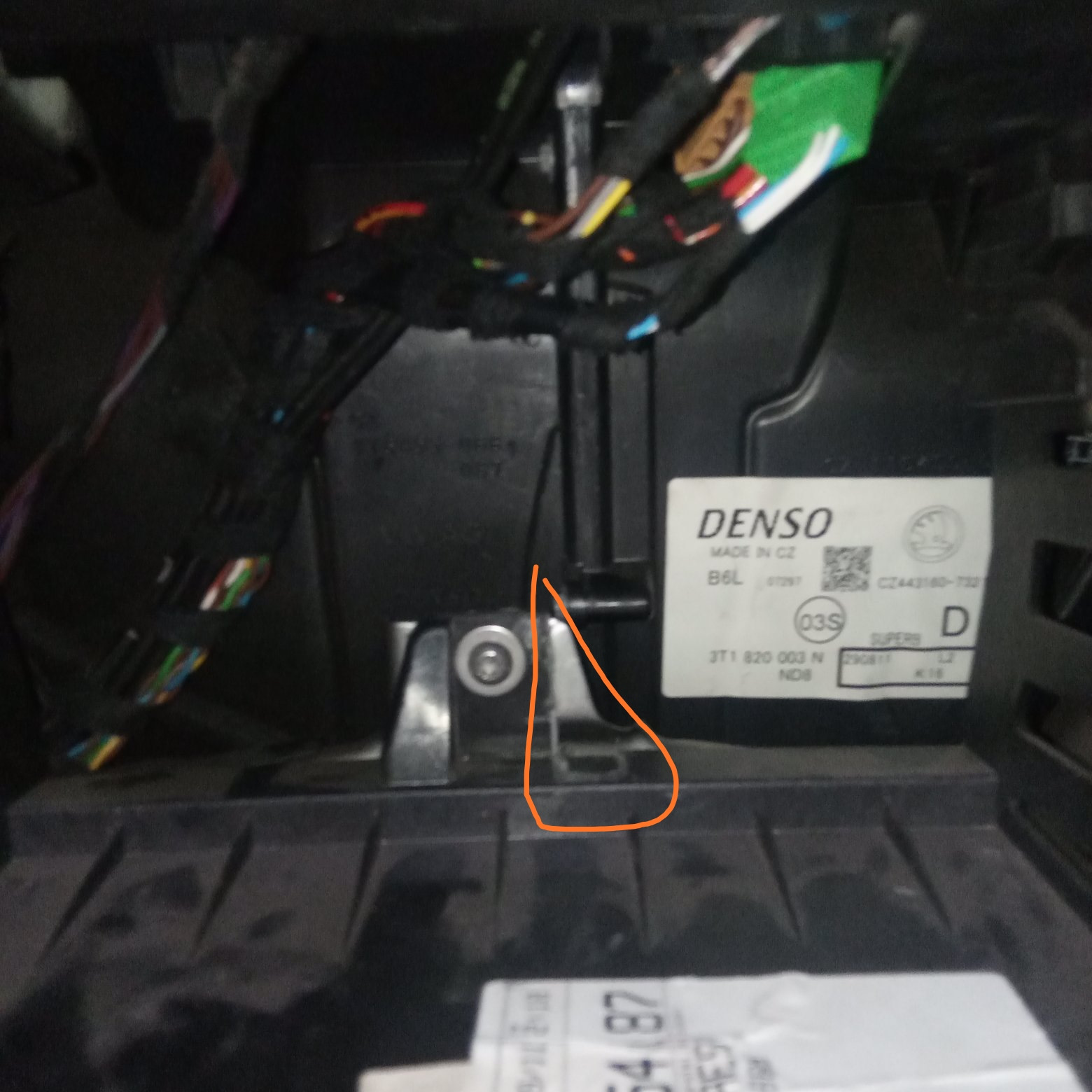

2) Удаление части пластика в нише ГУ (фото прилагаю) (упирается разъём ГУ провода USB).
3) Желательно замена Гейтвей на понимающий и читающий блок 5F.
4) Переход с квадлока PQ на MQB (переходник PQ-MQB (не очень удобно его в нише уложить), перепиновка квадлока PQ на квадлок MQB (я использовал данный вариант с проводами от переходника чтобы провода не резать (питание и кан шина). Данный вариант позволяет безболезненно вернуть всю проводку в родной квадлок PQ на BOLERO образца 2014г.

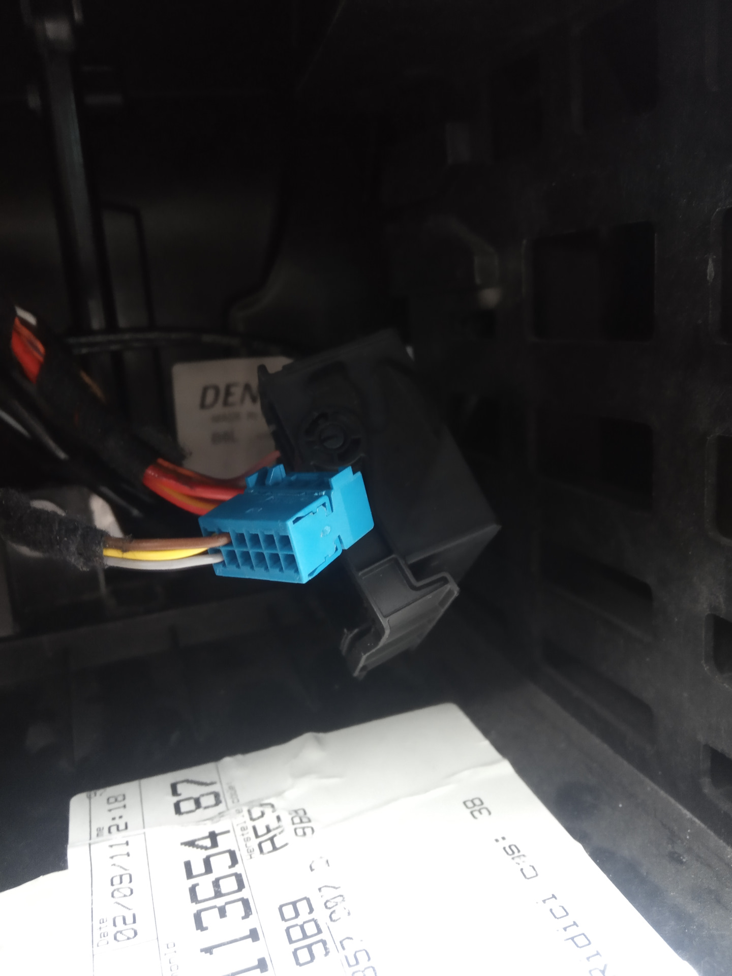

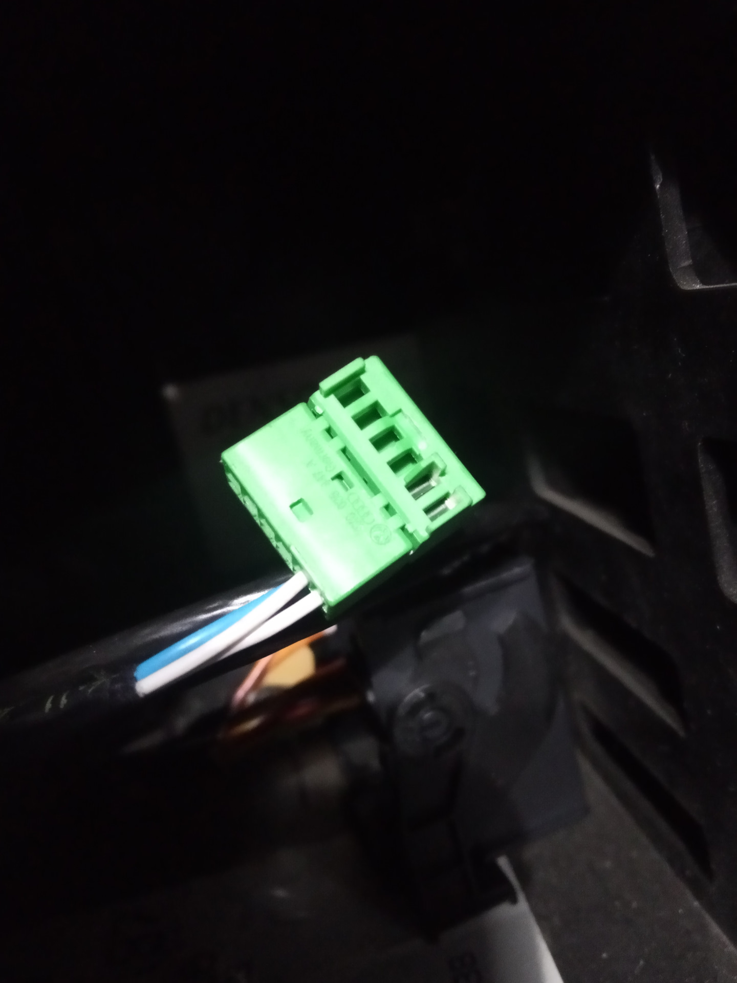

5) При перепиновке смотреть внимательно на схему подключения штатного микрофона, AUX, камера ЗВ и и прочее (синий разъём, зелёный).

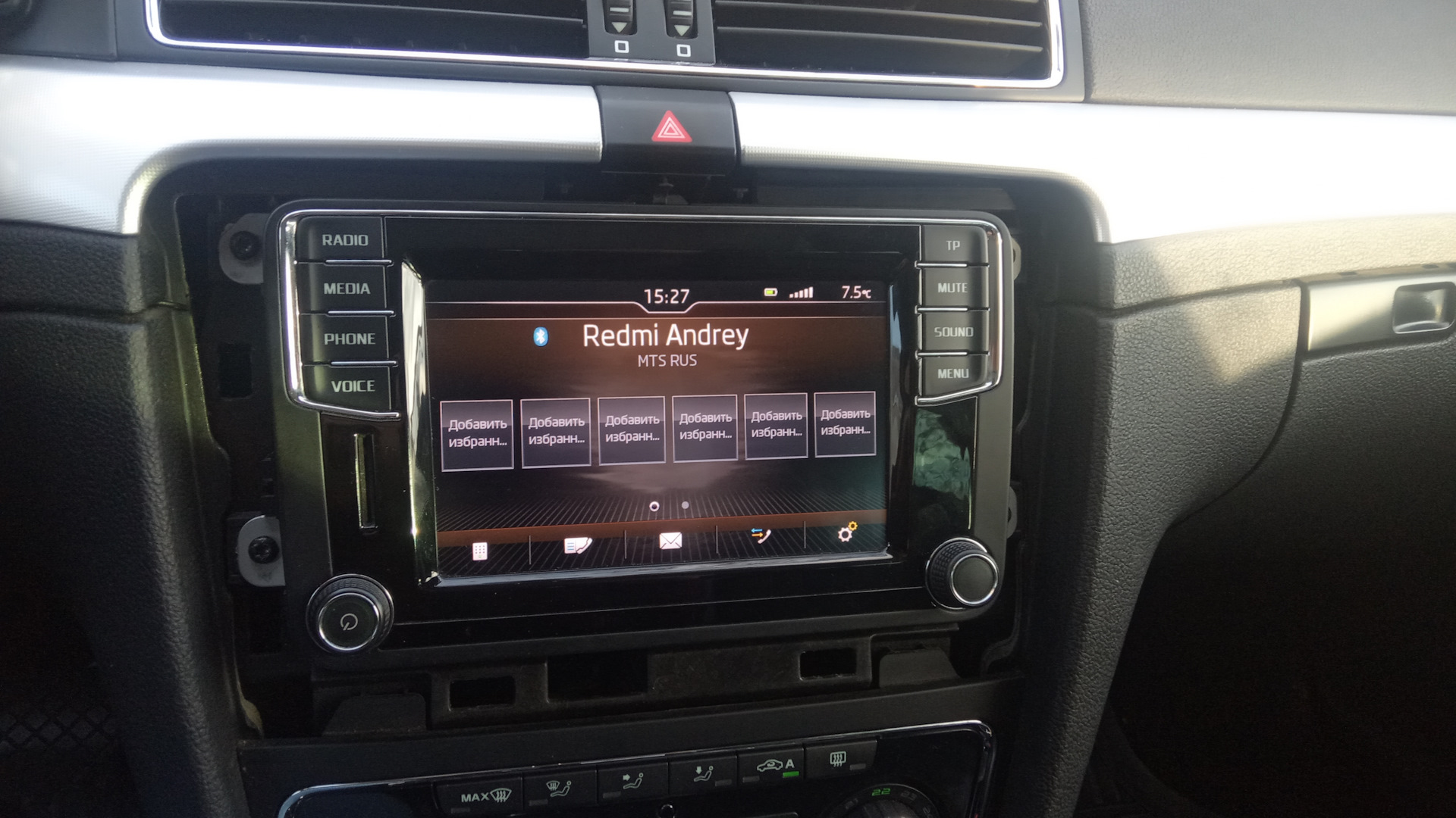

Всё по итогу заработало почти, кроме звука! Его просто нет по причине наличия в машине штатного усилителя, а магнитола адаптирована под работу без него, напрямую с колонками. Вася ругается на отсутствие файлов каких то для шкоды, не заходит в адаптации ГУ, при выборе файлов блока 5F от соплатформенников, видит адаптацию, но поменять и активировать нужную не получается, нужен ODIS! ( На следующий день адаптация активирована! ИСПРАВЛЕНО ODIS INGINIRING)!
Короче, по итогу громкая связь работает, меня слышно, я НИЧЕГО не слышу! ТИШИНА! (после активации адаптации СЛЫШУ! ЗВУК ОРМ, лучше чем у колумбуса!).
С микрофоном пришлось повозиться, так как у меня с завода машина вышла с BOLERO, то микрофон приходит под пассажирское сидение в блок блютуз/телефон, а оттуда на ГУ приходит две пары проводов. Разбираемся в проводах, прозваниваем, перепиновываем, ставим две перемычки между проводами в разъёме блока блютуз, и как результат микрофон приходит в ГУ в нужные пины синего разъёма.

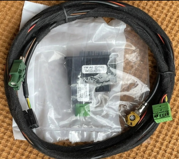

Что надо сделать для завершения апгрейда ГУ:
— приобрести провод и разъем USB/AUX (CarPlay 5Q0035726E), протянуть его от ГУ до штатного места в подлокотнике (штатное место AUX). (фото Алексея из барахолки)

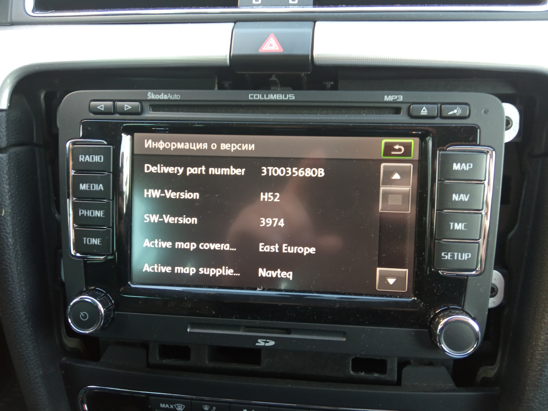

Columbus (3T0035680B(A)) с GPS антенной в продаже

Так там поди не просто ОДИС нужен, чтоб адаптацию поправить, а параметрию надо целиком залить под штатный усь.
Надо найти, кто файлами барыжит.
В группе по ВАГам, в телеге точно найдешь t.me/VAGdiag
Все норм. Адаптацию поправил на актив и все заиграло! Одис инжиниринг рулит!
Найди файл с расширением clb в папке васи, где будет mib std2 писаться. Копируй его в папку юзер, переименуй именно под идентификатор твой магнитолы 5L00… И сможешь менять кодировки. После каждой смены — хардресет через кнопку питания. Иначе кодировки могут быть опять недоступны, не будут применяться. Сам с таким столкнулся, хз почему, но именно на СМ без "лейбл" файла не принимались кодировки
Всё норм, odis INGINIRING поправил дело. Адаптацию активировал! Все заработало как надо!
