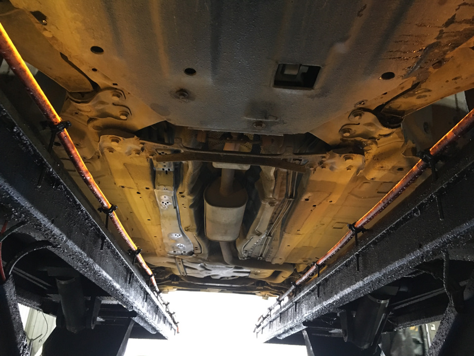

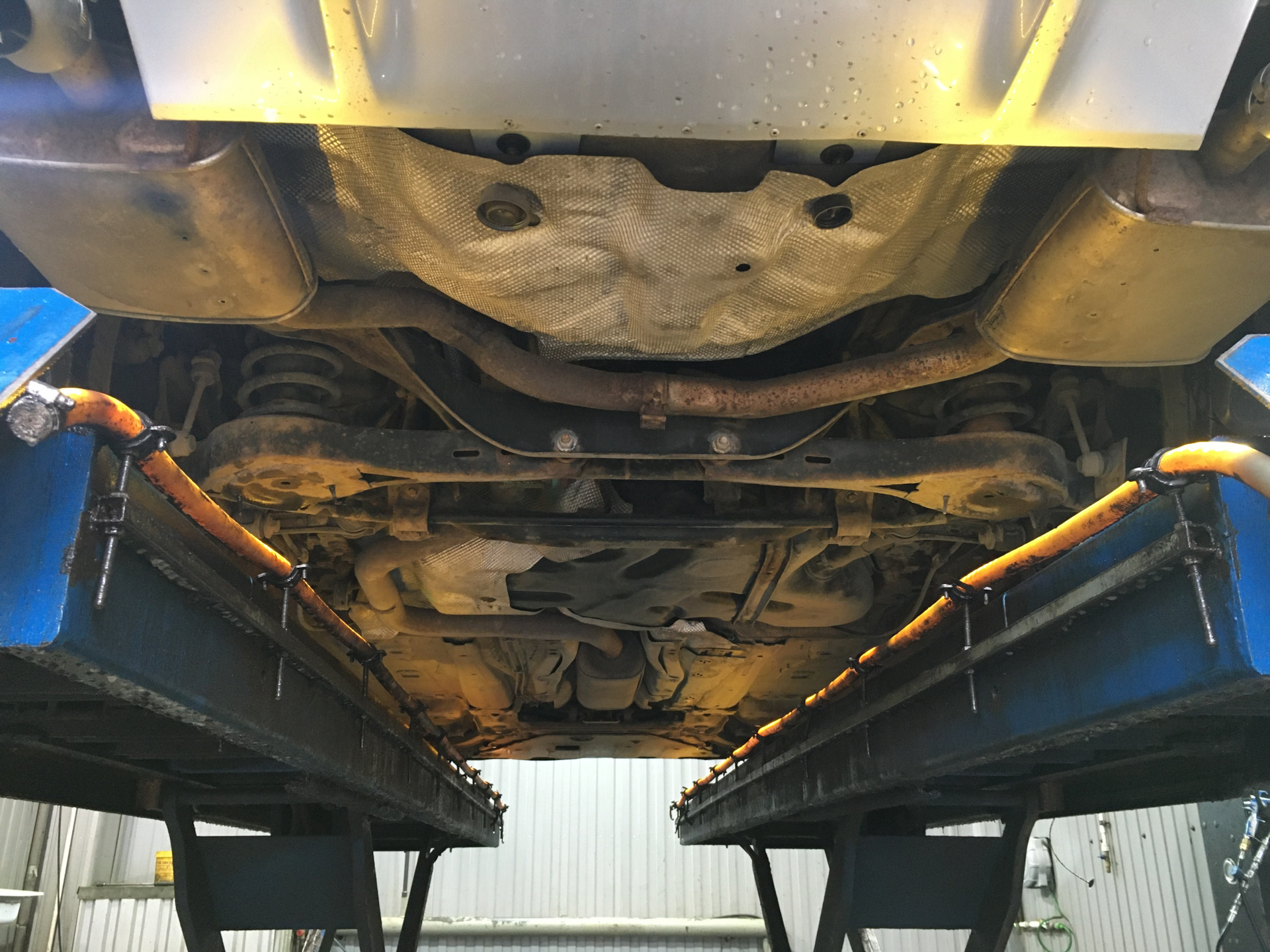

На очередном ТО с заменой масла и фильтров, будучи подвешенном на подъёмнике была проведена инспекция днища и всех основных узлов и агрегатов машинки!
В целом состояние неплохое, так как эксплуатация в основном город, плюс первые годы жизни максик жил на юге🏖, где отсутствовали такие неблагоприятные погодные условия как в Питере. Период заводской гарантии от сквозной коррозии уже давно истёк, так что если хотим ездить ещё долго, то нужна защита.
Я уже примерно год назад определился с выбором технологии обработки, когда читал об этом в БЖ у Алексея xGALAXYx, плюс мой хороший собрат antford также делал именно такую обработку в центре Кроун!
Не буду подробно описывать технологию, это чисто мой отзыв и впечатления от визита, через год проверим, хотя проверим даже раньше, через три месяца контрольный визит и вторая обработка в рамках годовой гарантии👍

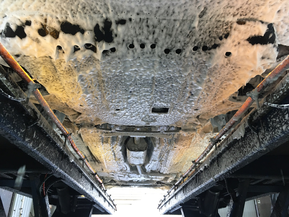

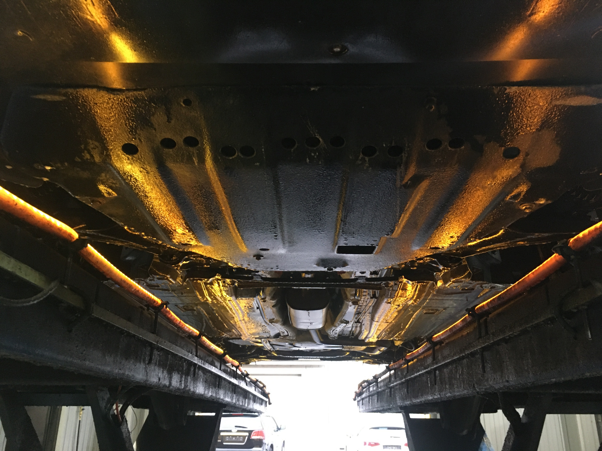

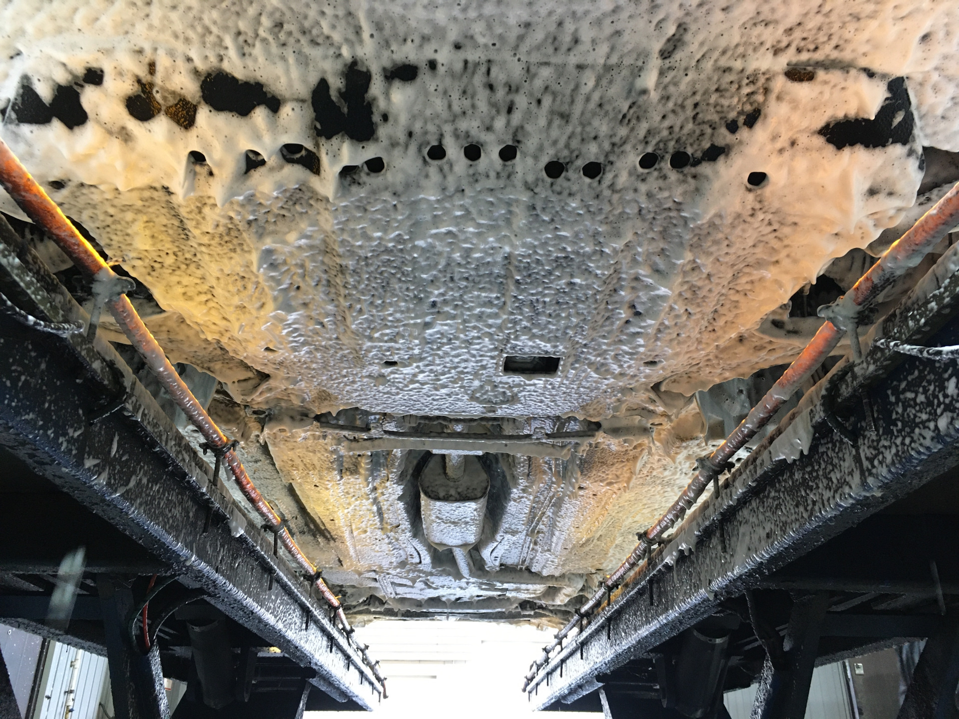

Суть сводится к тому, что состав наносится горячим, проникает во все скрытые полости, и достаточно долго остается текучим, у меня даже через неделю ещё с дренажа дверей чутка подтекает, хотя уже достаточно холодно 🥶, ночью и заморозки были, днём +5 +7.

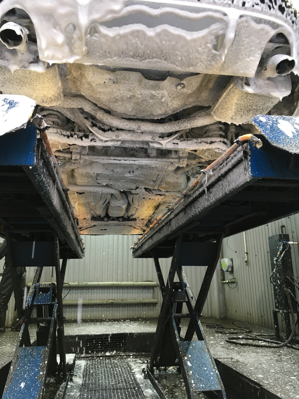

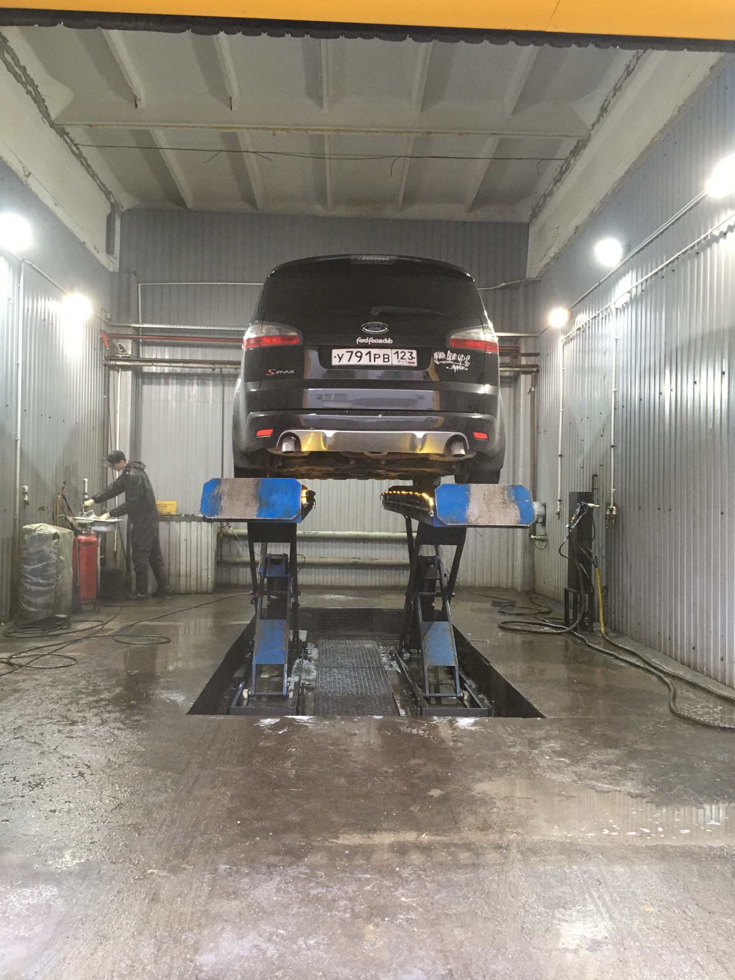

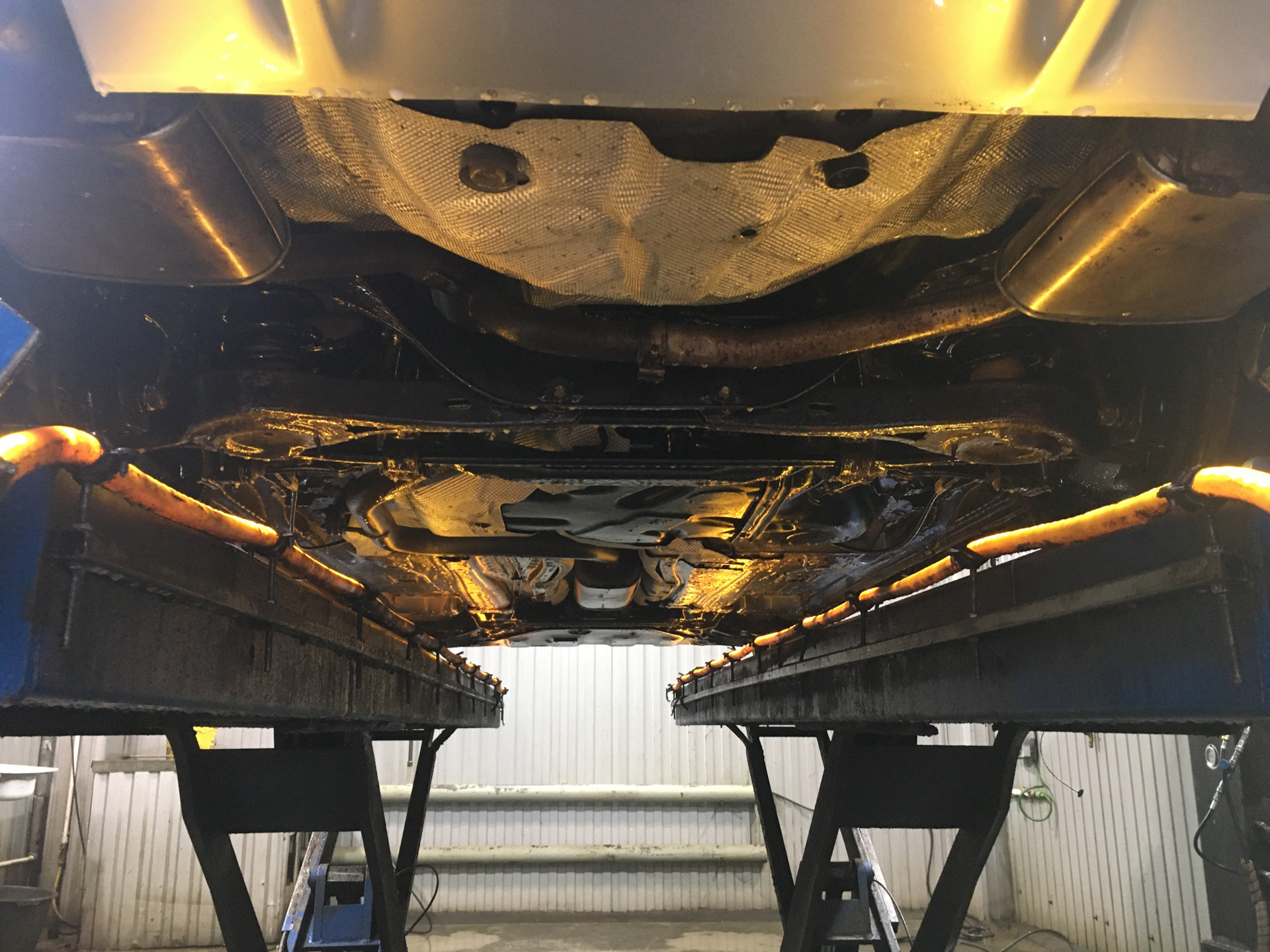

Вкратце о самой обработке: 1) приехал в назначенное время
2) оформился в офисе, машинку приняли и загнали в бокс
3) осмотр, мойка, сушка
4) обработка днища, полостей порогов через спец сделанные отверстия, капот через технологические отверстия, двери через салон(я предварительно снял дверные карты😃), дверца багажника также через тех.лючки, задние крылья через лючки из салона
5) мойка кузова снаружи, сушка, выдача авто🤩
На все про все ровно 2 часа.
Мастер, который выполнял мероприятие сказал сразу, что состояние очень хорошее, его слова были именно: «видно, что машина не с рождения в СПб 😁»
Собственно, это так и есть, Краснодарская прописка ему не навредила, ну а я в свою очередь постараюсь сохранить машинку в том же состоянии.
P.S. Через три месяца проверим как оно отработает зиму, плюс повторная обработка днище в рамках гарантии

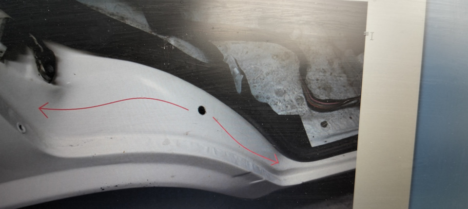

Вот на эти места обратите внимание
Мне не тут сверлили дырку, чуть ниже. Покажу завтра.

А ещё эти дырки сверлить — помоему бред какой-то.
Слава богу, что я багажник не дал сверлить и двери, карты дверные заранее снял. Только в порогах по дырке, но там более менее аккуратно всё, пока чисто.
Про снятие карт внимательно прочитал.
Так же почитал, что кто дал лить в багажник — спустя и пол года и год продолжает вытекать.
Да, даже год спустя на жаре могут быть потеки, у меня в багажнике в районе замка часто. Но не мешает. Луж там конечно нет, так масляное пятно типа.
