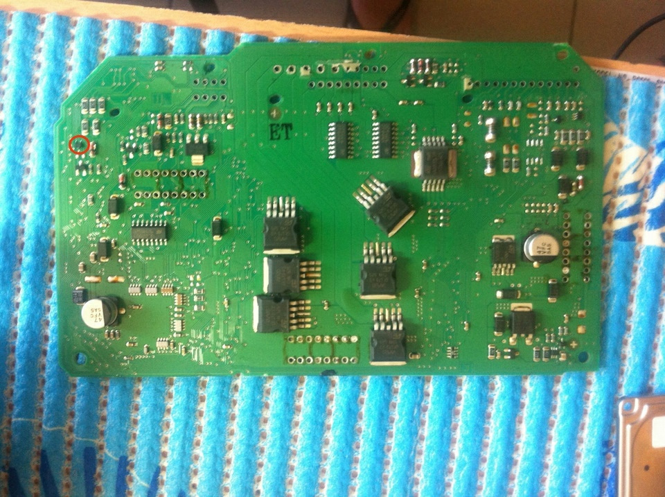

После распила и распая. Подготовил почти к сборке. Выкладываю фото. Нужны еще фото если есть у кого- не все сбитые детали нашел (на фото отметил красными кружками), хотелось бы их хотя бы увидеть. Если есть у кого и разобранные БСМ или их фото может поможете. Реле насоса точно не контачит, подавал на катушку питание -щелкает, а в силовых контактах нет цепи, еслиб сразу ее расковырял сверху- всех проблем бы избежал.(наверное)

Приветствую! Подскажите, пожалуйста, что за транзистор тут стоит? Думаю, тут аналогичный тем, что есть на плате с маркировкой 5BS (PNP транзистор) или WCs (NPN). Сорванный не нашел…
Левый кружок, низ — резистор с маркировкой "160". Вверху в левом нет ничего. В правом кружке конденсатор керамика, маркировки нет.

фото помогло. правда кучу прог для увеличения пришлось перепробовать.

При разборе тоже снес одно сопротивление посмотри пожалуйста на своем блоке номинал его. Как разъединю платы скину тебе номиналы твоих недостающих деталей.
Там перемычка стоит — резистор с нулём

да, конечно. Поэтому нужны фотки заведомо целой платы (с несбитыми детальками) чтобы опознать недостающие. Или Схема.

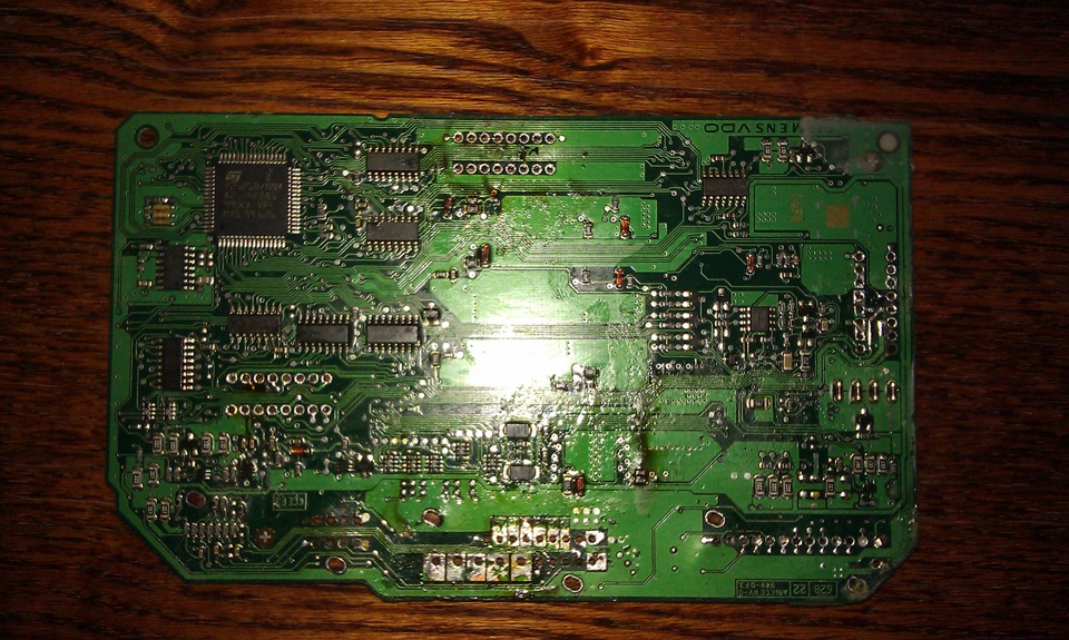

у меня похожая ситуация, только реле вентилятора салона накрылось. и при разборке тоже сбил детальки( в этом же месте. тебе случайно не удалось найти фотки или схемку
Блин, зачем ты ее разобрал. Надо просто реле выкорчевывать сверху (как здесь www.drive2.ru/l/5008370/ ) и на проводах новое вешать. А так см мои фото. Схемы нет. Маленькие емкости на 1мкФ поставил, резисторы-на них написано. На соседних. Как то так. Хотя я потом нашел на разборке за 3500р, и попробовать давали, можно этим путем пойти. А так ездишь и не знаешь когда сдохнет. Я так и не загерметизировал.
да просто не смог сначала определить какое реле на вентилятор, весь инет облазил и не нашел инфу. после разборки увидел и понял. а еще стало видно, что всей плате приходит кердык — практически на всех контактах релюшек пропай в трещинах и цвет стал с оттенками коричневого, т.е. хреновый контакт и как следствие перегрев. а внутри реле все ок. вот так, поэтому буду брать замену, а этот в свободное время попробую восстановить.
