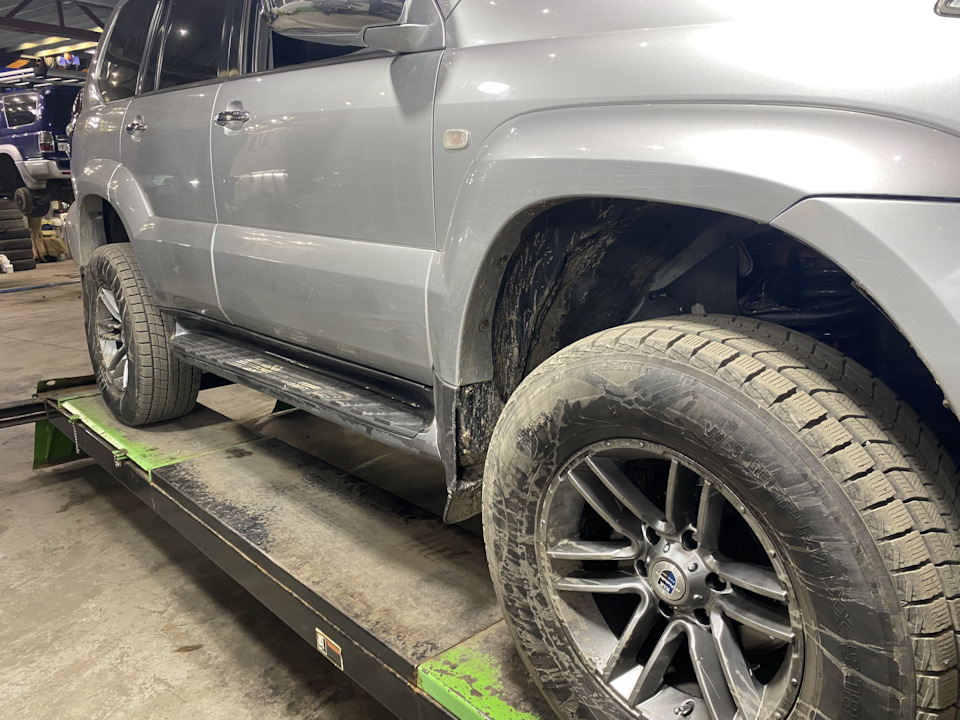

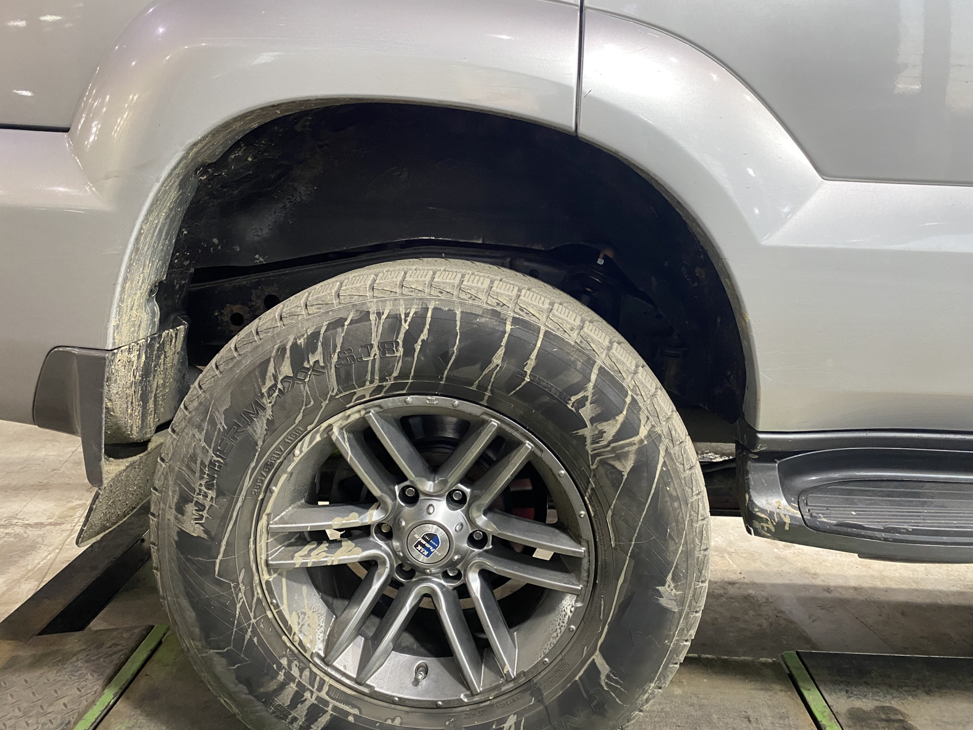

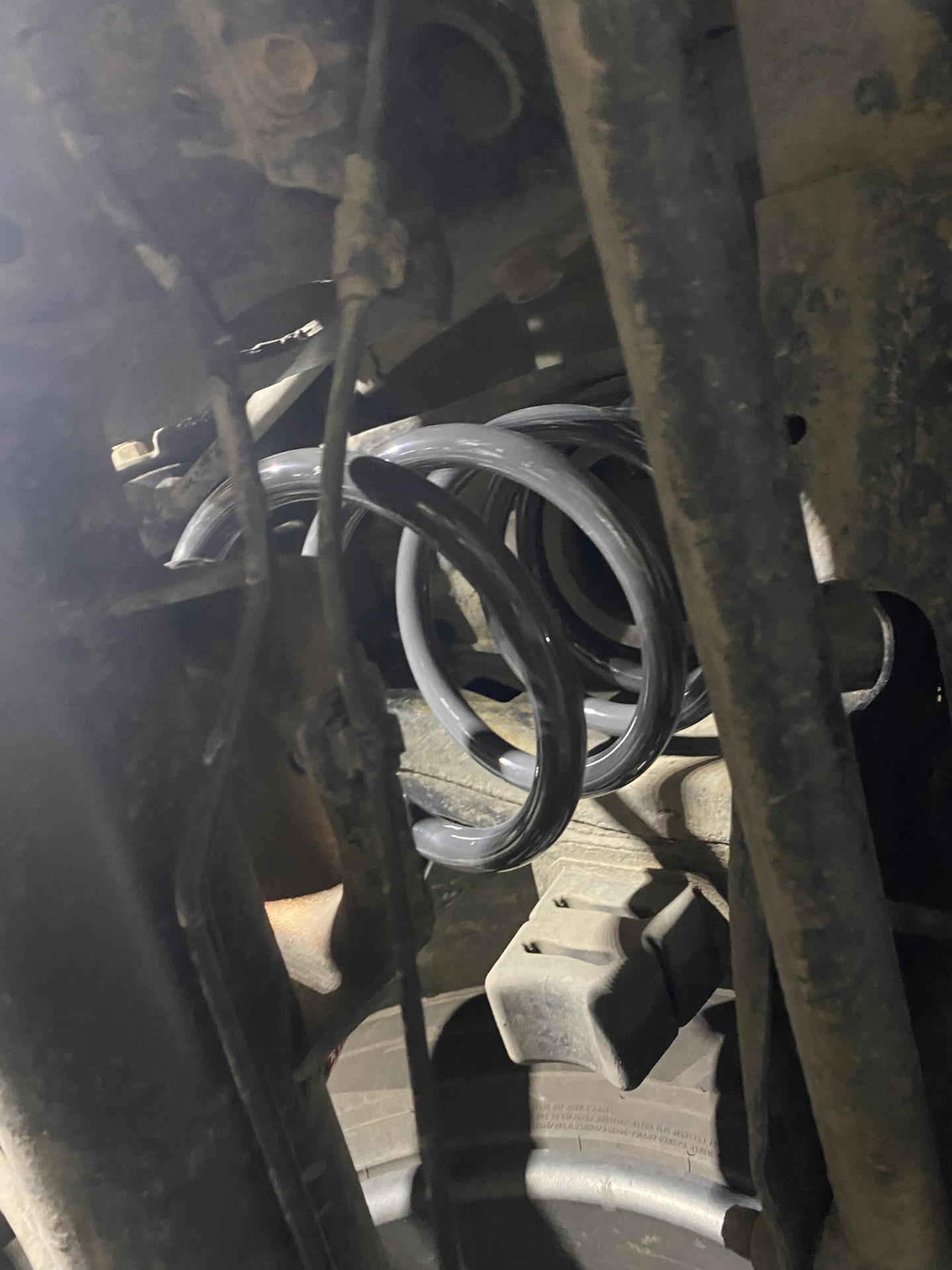

Планово заехал в СТО, нужно было поменять с/блоки с эксцентриками и по мелочи еще…
Видно было, что «жопа» просела после летних выездов на груженой машине по природам и тд и тп.

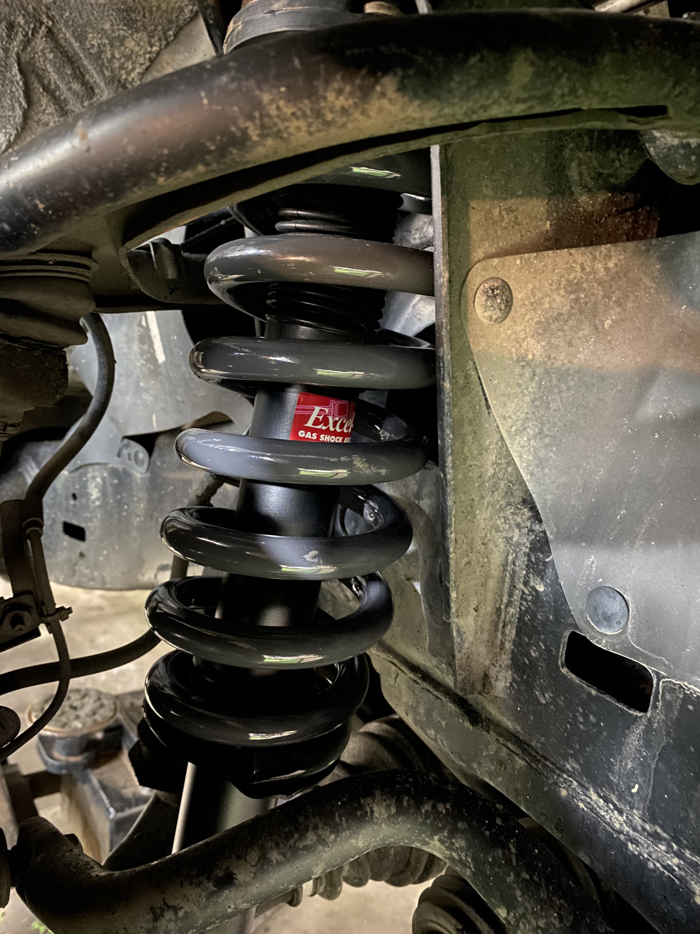

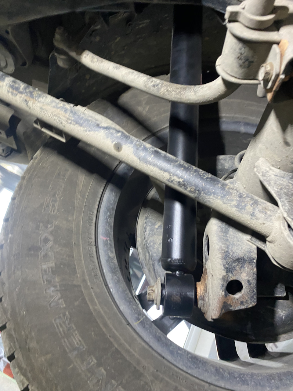

Выяснилось, что 3 амморта потекли, решено было менять все вкруг.
Расписывать ничего не буду, просто вставлю заказ-наряд.
Итог: ездит прям мягенько, «сбито», ну и подрос сантиметра на два-три.
А, ну и линки от 130го сурфа надо поставить, а-то когда тормозишь (морда проседает) и в этот момент — болты на кардане трут от стабилизатор.

Как с креном на правый бок спереди? Или пружины разной жесткости спереди лево-право?
Крены норм. Все норм
Авто без пневмы штатно или переделано уже?
С завода пружины
Добрый вечер. По сравнению со стоковыми пружинами сильно жестче?
У меня такой комплект есть уже разношенный. Так же по жесткости

На ходу не чувствуется. Меньше кренов.
И задран зад.

У меня такие же стоят мягкие слишком они( как родные), буду на следующий год ставить что нибудь другое, под них ещё надо амортизаторы задние от хотяб от 100 ставить
Я в сто поставил задачу, сделать как сток (только усиленные поставили). Суть 120го — он мягкий
Они после пары загрузок кг по 300 становятся по высоте чуть ниже стока, у меня так стало, ставил их в начале июня, даже пол года не прошло, передние сами по себе до стока просели, буду на следующий год ставить lovells попробую их)))

После проставок стало жесче. Тут проставки оставили, поэтому разницу не почувствовал. Прелесть 120го — он мягкий… таким и остался
