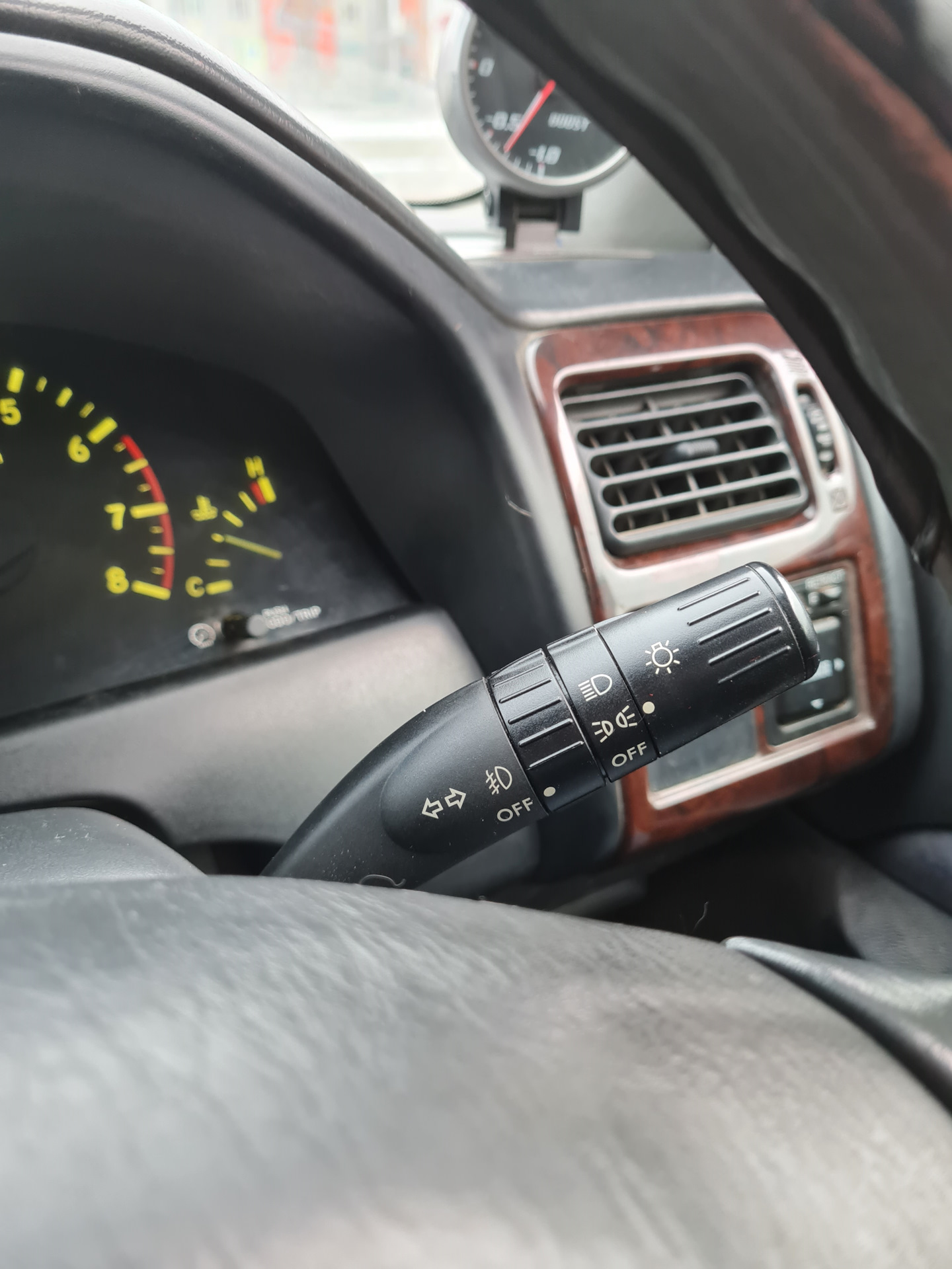

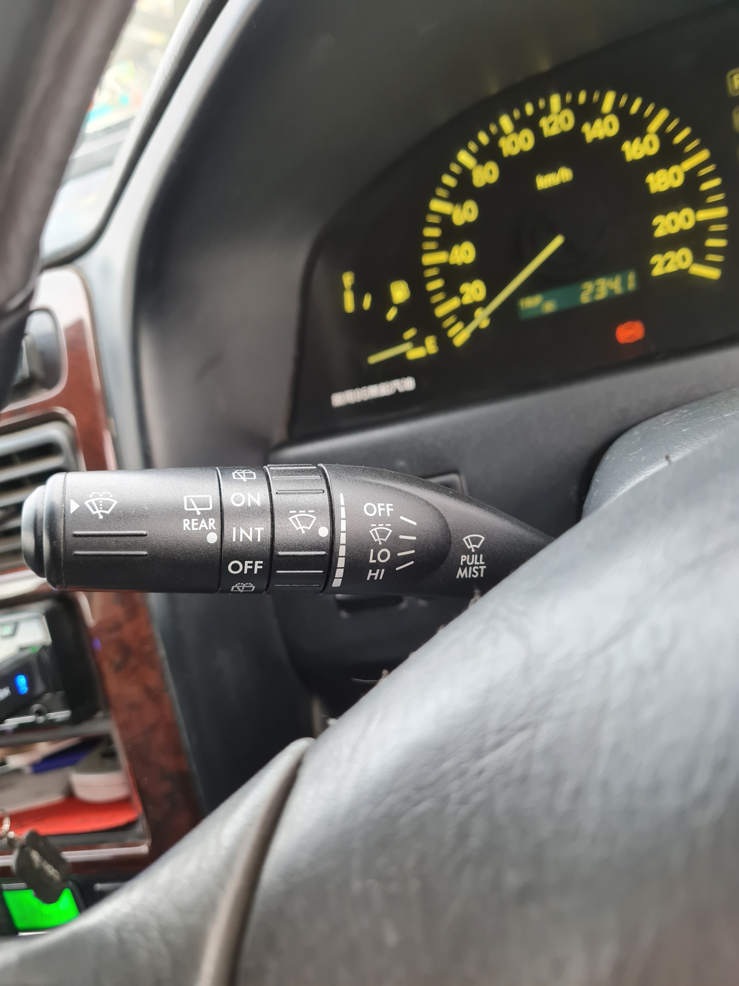

Заметил что это сейчас модно. Да и моя гитара совсем раздраконилась и начала брякать при езде. Купил, поставил. Брал от Subaru Impreza gh3 2009 года. На правом рычажке перекинул язычок, а то что то там многие спиливают их, не стал колхозить. Брал специально именно эту, без задних птф. Всё работает, 9 скоростей дворников вместо трёх кариновских и взмах без воды) заранее убедился что артикулы на гитарах совпадают, только потом купил.

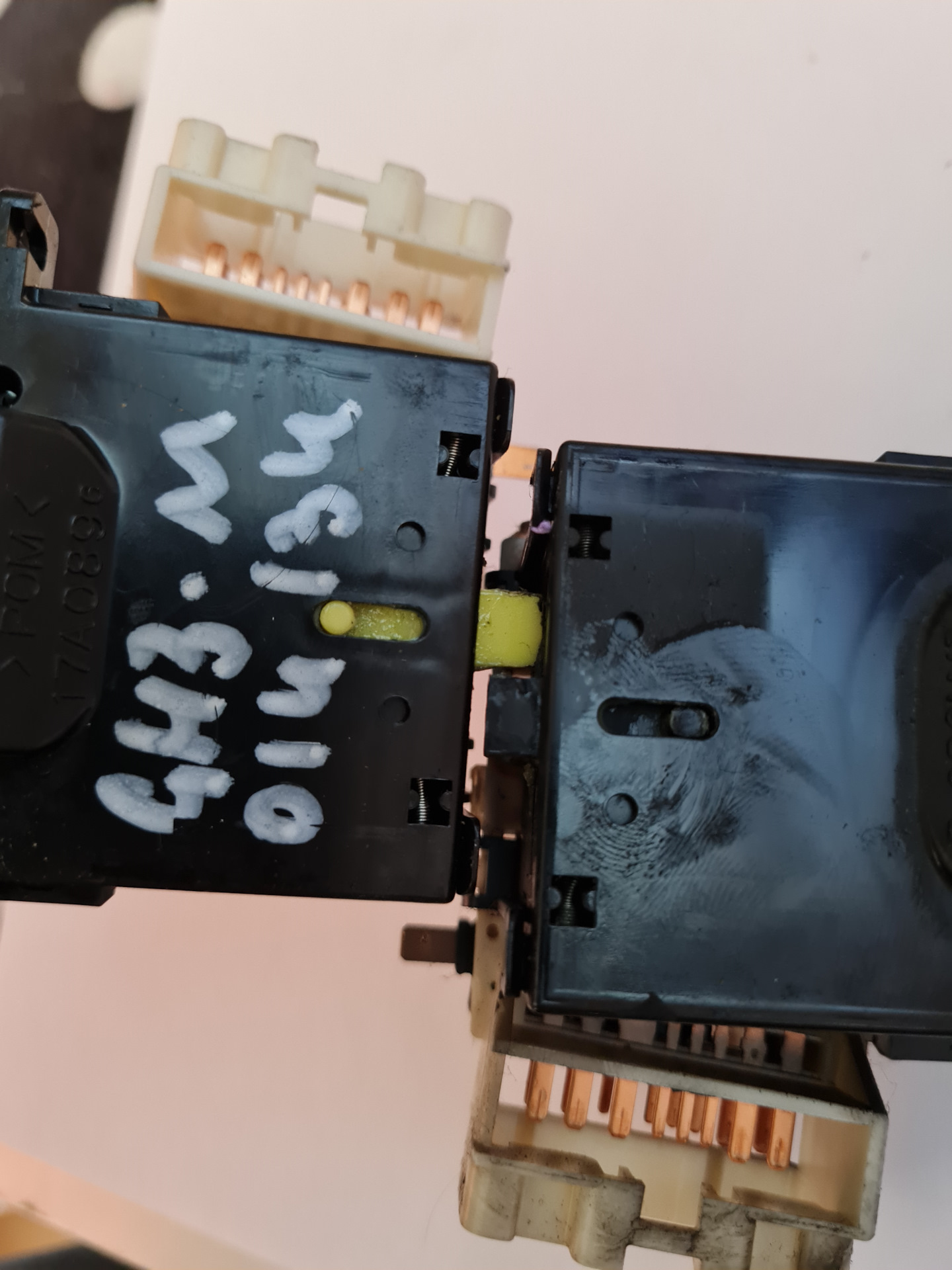

Парни, объясните, плиз, как появилось 9 скоростей вместо 3 на дворниках? Там же не только в гитаре дело, а ещё блок управления за это отвечает.
Так маленькие блоки на рычагах и стоят, я хз — но всё работает)

взмах без воды — это дернул вверх и один взмах щетками?
а у поворотов есть короткое включение? т.е. дернул рычаг вправо или влево — моргнул три раза
Взмах без воды -это рычаг на себя, неограниченное число раз. Если с кнопки — то взмах и вода.
Вежливых поворотников в ней нет
жаль)) мне понравилась эта фишка
это реализуется заменой реле на цифровое. У нас не то поколение авто
Не знаю что такое вежливые поворотники, но вчера привык к новой гитаре за 10 минут ) тактильно приятнее родной конечно, щелчки как то богаче, более глухие, и хода как то чётче)

Привет. Т.е. прям все болт он подходит?
только если рестайл
77MAHMUT77
Привет! У меня маркировка 17а089, взял такую же. Всё болт он. Слышал что на дорестах ещё надо центральную часть купить от рестайла
Рест и дорест ты про Тойоту?
Ага, попробуй сними одну сторону глянь маркировки, я вроде видел и на ваши кузова и на королы сотые ставили. Очень удобные в принципе)
т.е. маркировки Субару и тойоты идентичны, я так понял?
Ну да. Я посмотрел свои — у меня 17a089 — у субы подобрал что б такие же были)
