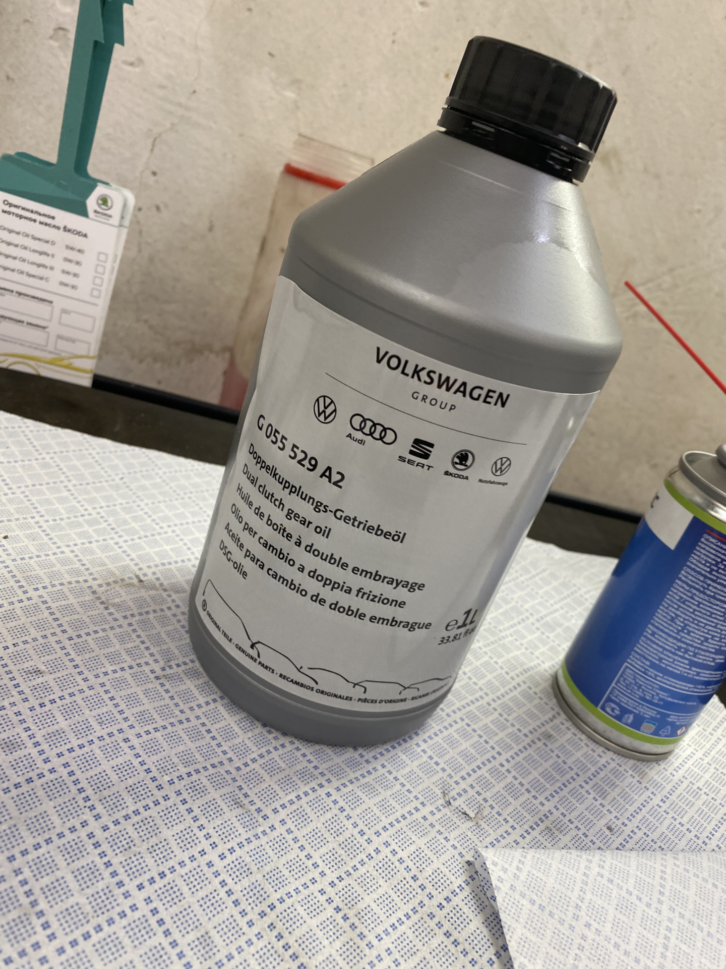

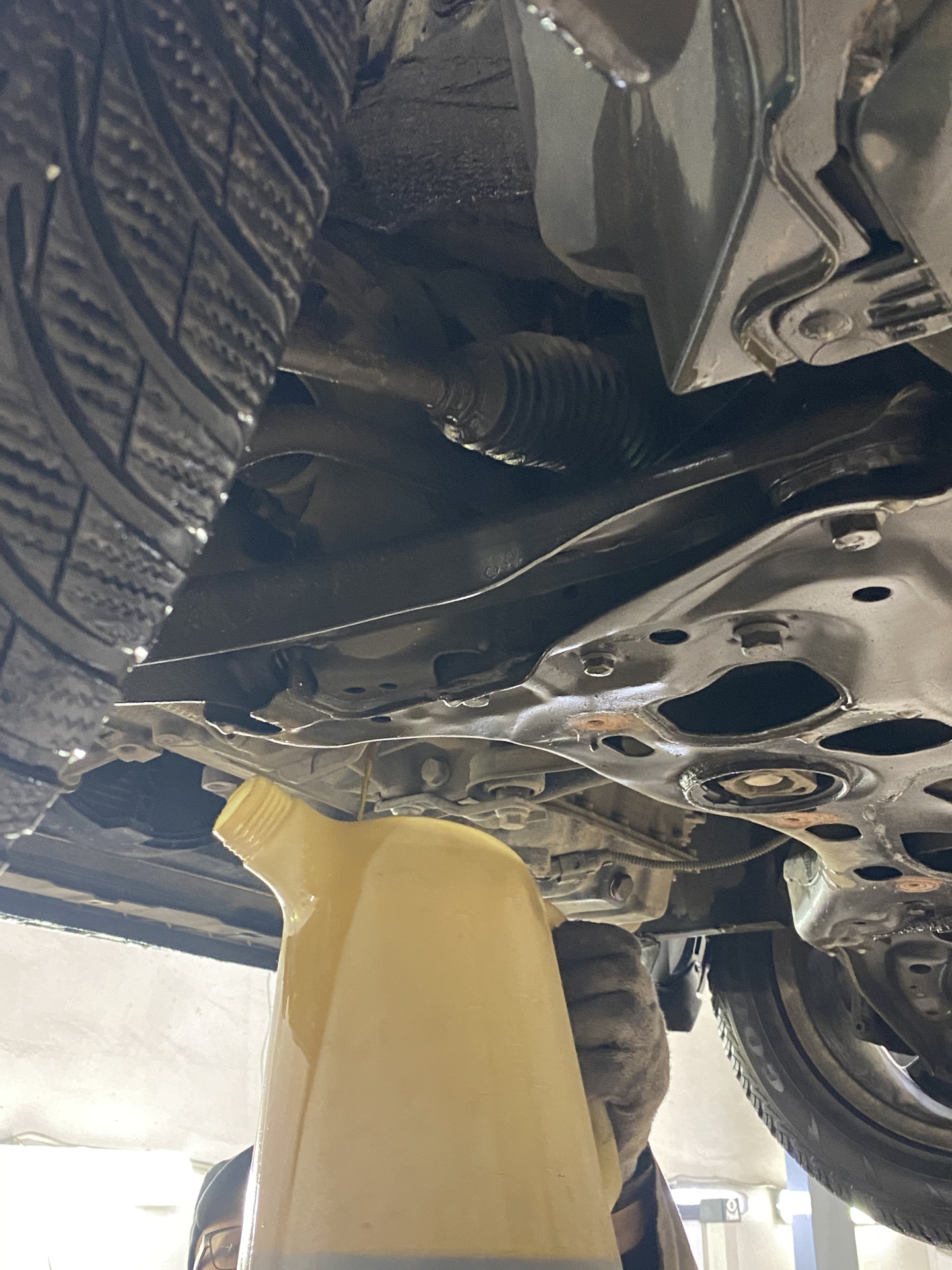

Как известно из предыдущего поста у меня загудела коробка при вывернутых колёсах и начале движения. Дилер сходу сказал — гудит именно дифференциал. Сначала гул был не часто, но летом стал усиливаться и гудеть стал практически всегда при полностью вывернутых колёсах. Случай гарантийный. Месяц ожидания масла и сегодня наконец его заменили. Сливается через нижнюю пробку, заливали через сапун, находящийся под площадкой акб, слева (по ходу движения) от крышки селектора на коробке, двигатель у меня CZDA 1.4 150 лс. Сапун выглядит как чёрная крышечка, которая снимается и туда ставится шланг.

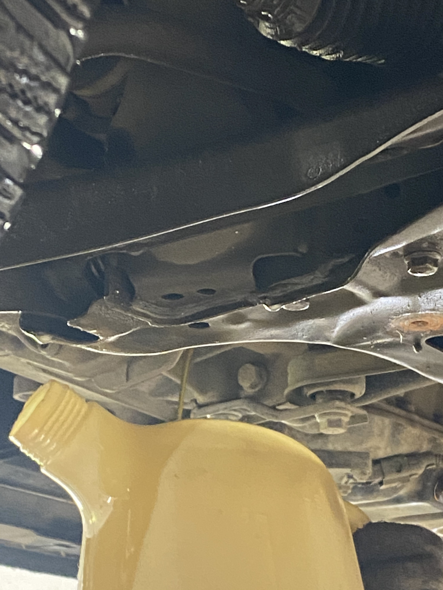

Родное масло прошло 103к пробега, слилось порядка 1.4-1.5 литров. Стружки и пыли не обнаружено. Масло чистое, не потемнело. Каких либо запотеваний не наблюдалось.
Масло, которое залили (арт g055529a2) намного более жидкое (по виду), чем то, которое сливали. При замене меняется сливная пробка, которая идёт без каких либо уплотнений. Сама пробка алюминиевая. Залили, согласно рекомендации завода, 1.9 литра. Гул пропал.

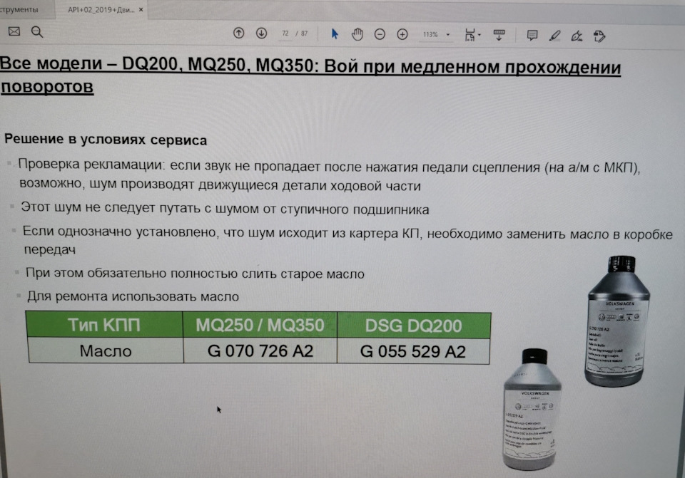

Первое, что стоит сделать при аналогичном гудении дифференциала — заменить в нем масло.
Полагаю, что ну нужно путать "легкое подвывание в повороте" со звуком от изношенного подшипника!
А то у нас встречаются люди которые хотят устранить звук от подшипника с "раковинами" — заменой масла …
Ну конечно!
Рекомендация Шкоды. Все правильно сделали.
