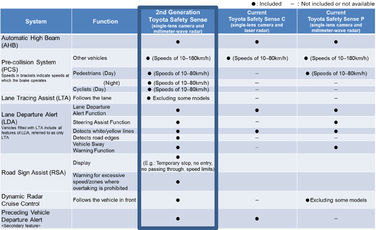

У рестайлинга 70 установлен пакет Toyota safety sense 2.0 который удерживает автомобиль по центру полосы.
Решил изучить вопрос возможности прошивки блока, или замены на рестайлинговый.
Но перед этим хотелось бы уточнить возможно кто-то уже пробовал прошить или изучал вопрос?
По информации ниже, радар и камера у версии 2.0 одинаковые.
global.toyota/en/detail/20005181

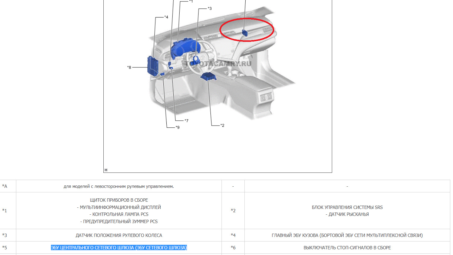

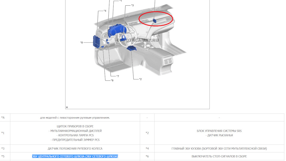

Там ниже на скрине по ссылке есть еще блок "ЭБУ ЦЕНТРАЛЬНОГО СЕТЕВОГО ШЛЮЗА (ЭБУ СЕТЕВОГО ШЛЮЗА)"

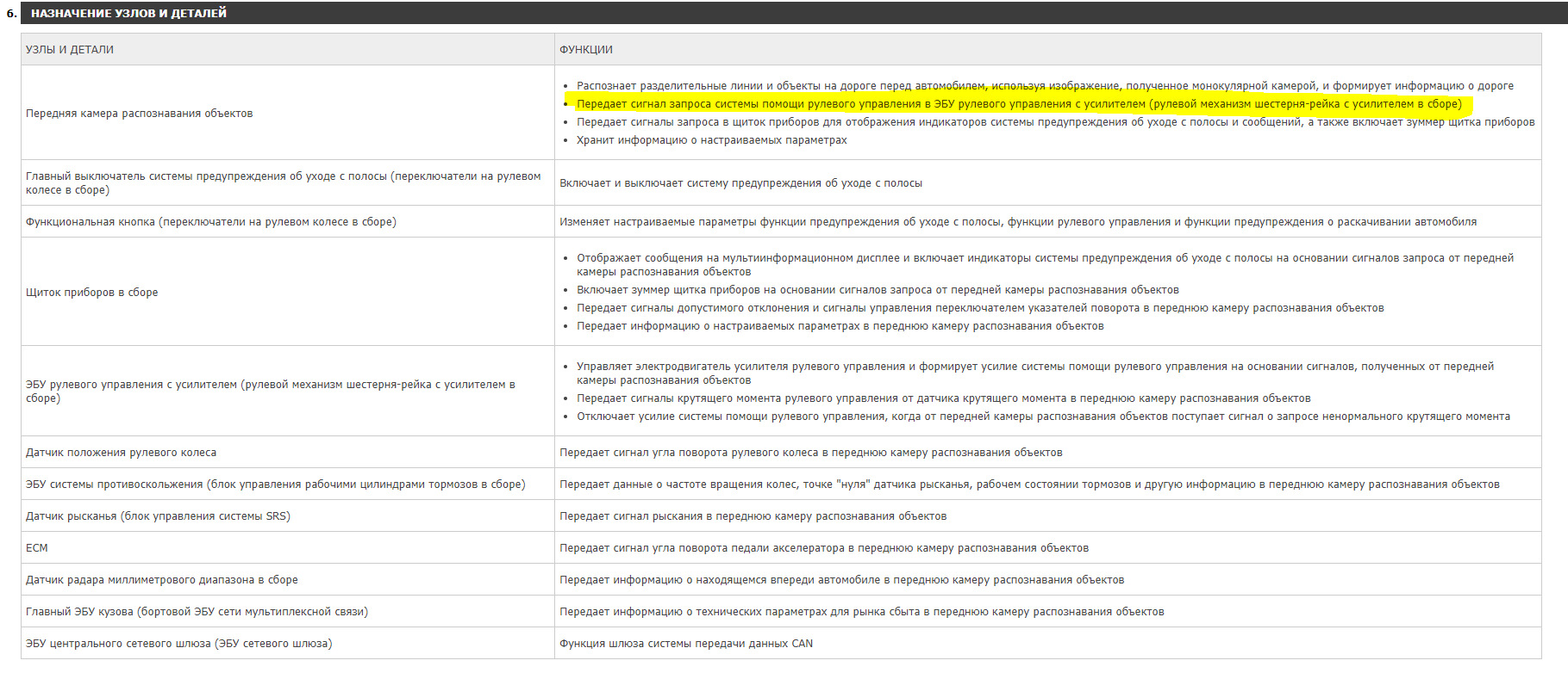

toyotacamry.ru/doccamry/v…opic/rm1000000016obh.html
тут как по мне подруливает камера.

Нашел! В Круизе она. toyotacamry.ru/doccamry/v…opic/rm1000000016obf.html
toyotacamry.ru/doccamry/v…opic/rm1000000016obg.html
Судя по этой логике камера управляет рулём
С переключателя на руле, сигнал уходит сразу в ЕСМ. И тот уже обрабатывает сигналы камер, датчиков и т.д. через ЭБУ центрального сетевого шлюза (под панелью справа который) По схеме видно все!
Так и есть. Второй авто без круиза, ассистент работает от камеры.

Все-таки ECM рулит там всем.
ну незнаю тут вот описан функционал
Возможно что и камера дает сигнал ЭУР напрямую, но ЕСМ в работе системы все равно участвует.
