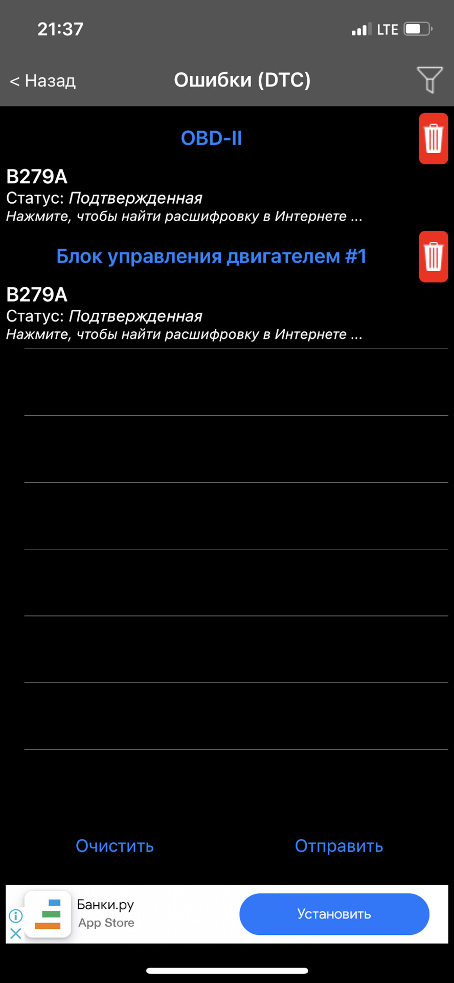

Ошибка по подушкам безопасности решена. Проблема была в подрулевом шлейфе.

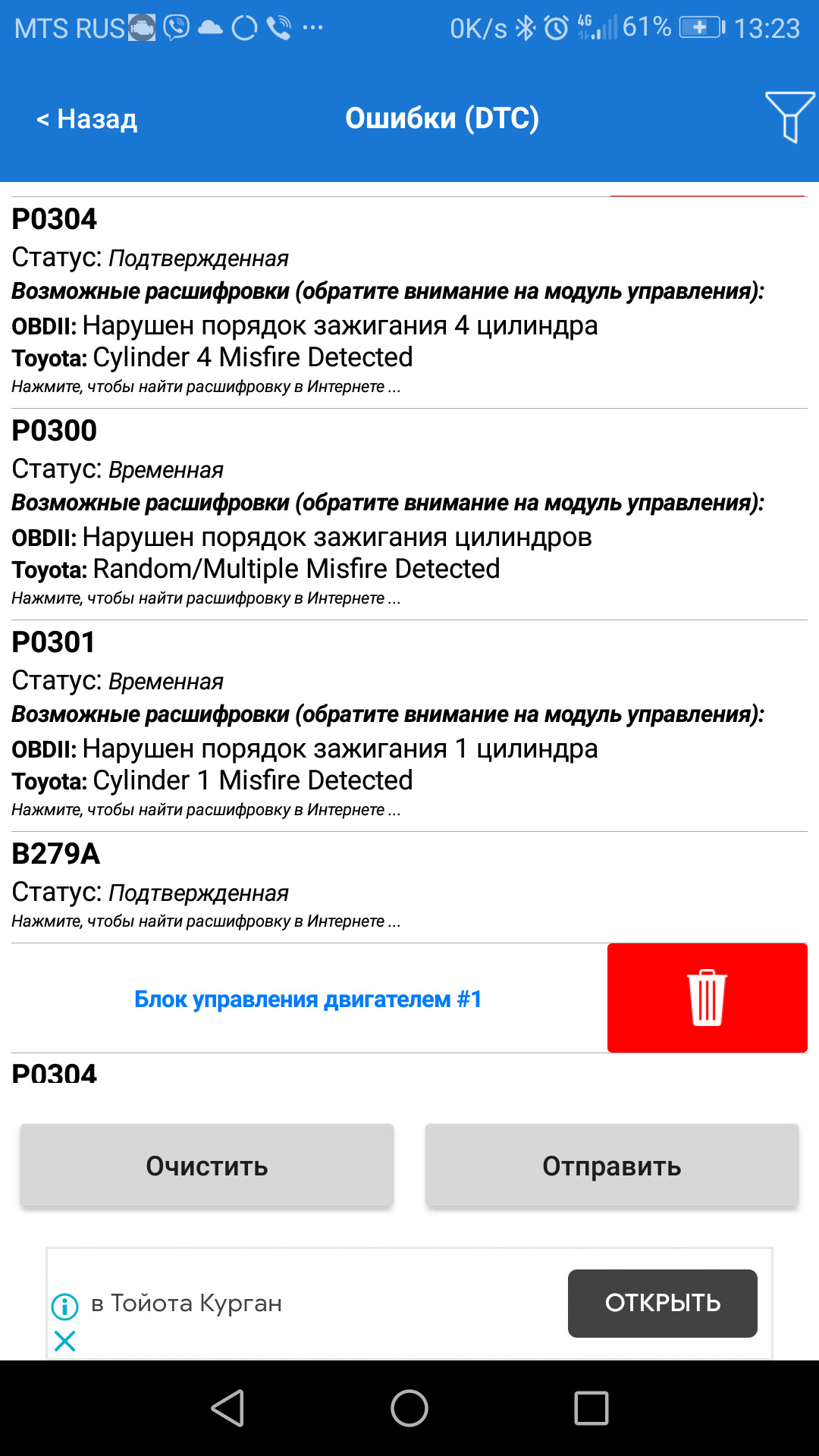

Друзья всем привет. Возможно поможете советом, вдруг была у кого была похожая ситуация. Итак, на приборной панели горит предупреждение о проверке подушек безопасности, подключался к разъёму выдало такую ошибку: B279A-Постоянная выдача сигналов высокого уровня в линии связи противоугонной системы.
Есть предположения? Перед этой проблемой я ездил тонировать лобовое стекло а также ездил в установочный сервис старлайн для синхронизации эбу с иммобилайзером т.к была замена от 1.8.

По ошибке вопрос не решил, так и горит. Если сбросить ее, появляется она после автозапуска, вопрос не решал, проблем как таковых нет
Привет, как решилась эта проблема, у меня на тлк200 такая ошибка висит и машина не заводится
Приветствую. Уже нет. Честно не понимаю как ушла. Просто ездил с этой ошибкой, и вот даже не знаю с какого момента пропала. Ошибка если что по сигналке! У меня старлайн

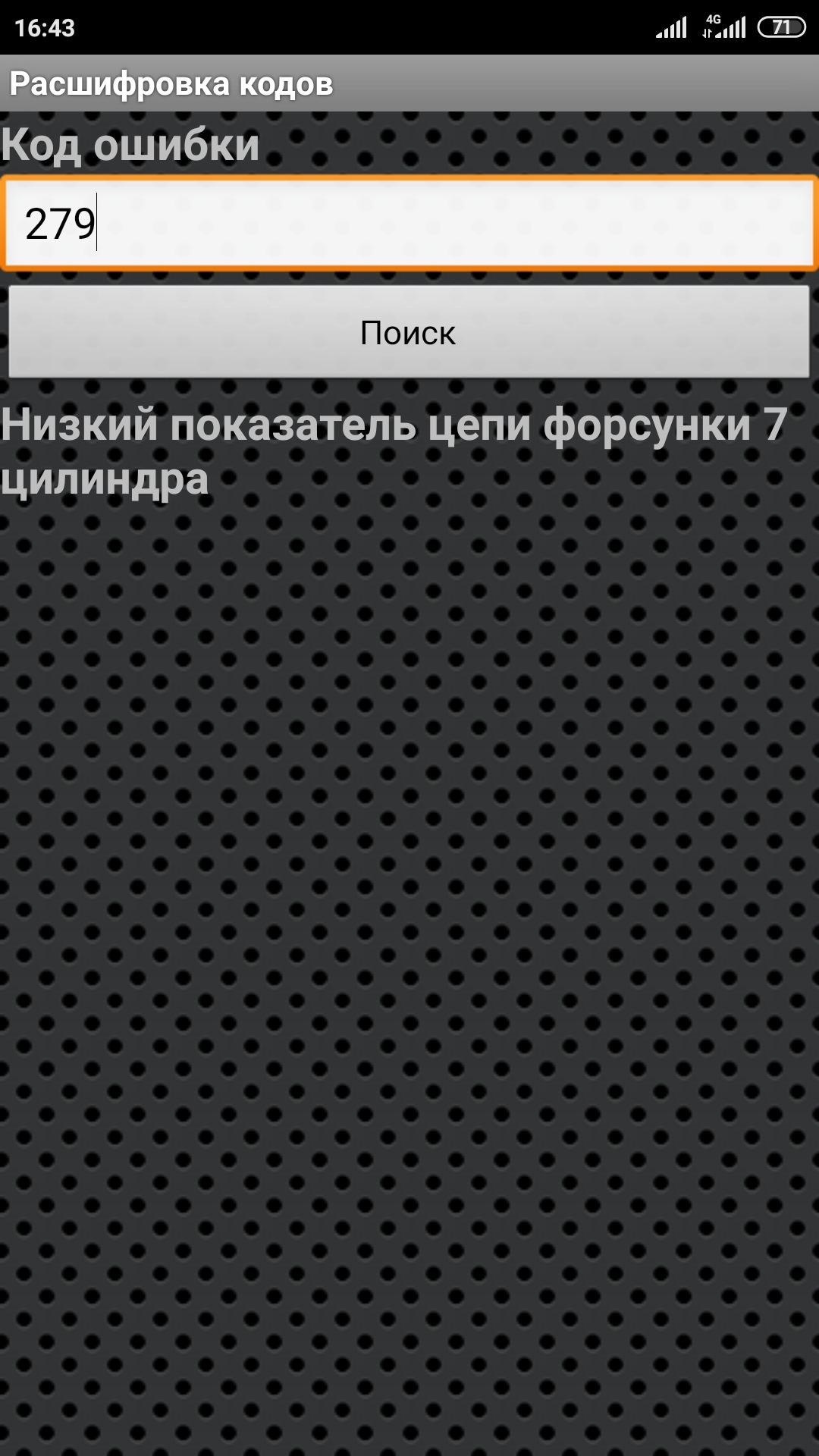

Проблема с ошибкой 278 решена?
Нет так и горит
И кстати странно почему горит сообщение "проверь подушки", а на сканере ошибка про напряжение в противоугонке
Тоже Не понял. У меня старлайн, надо к ним ехать. Но каких либо проблем нет видимых.

Вчера заезжал к установщику сигнализации. Он все посмотрел, проверил, поставил какую то штуку в разрез провода, и ничего не изменилось.
Эта ошибка именно на автозапуск, когда с ключа запускает, все ок.
Чёт не понял ничего не изменилось или все исправил?
Не изменилось. Ошибка не ушла.
Блин. Так, а что он посоветовал тебе делать?
Как бы не показалось это смешно, но забить.
Система так реагирует на автозапуск, проблем так-то нет.

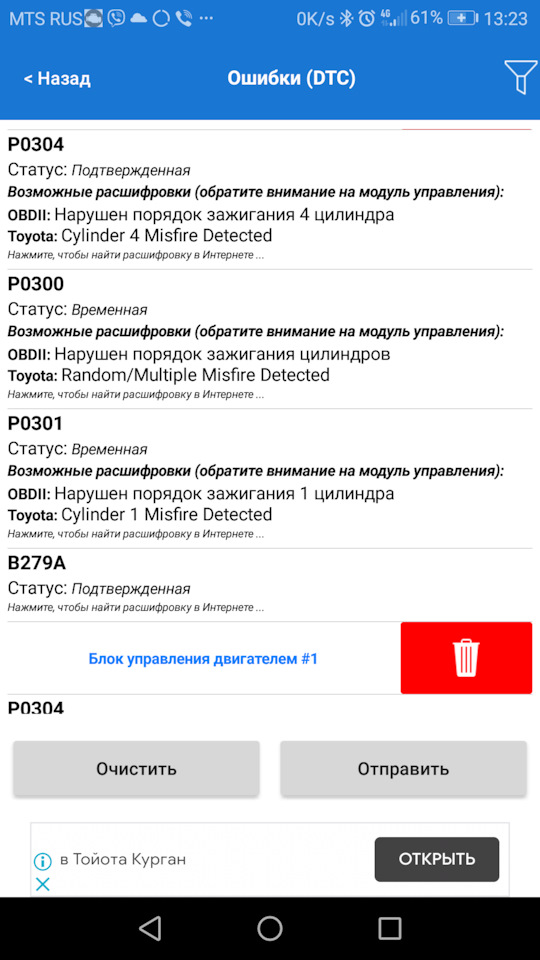

Дак проблем то нет а вот надпись на приборной панели напрягает 😁ладно придётся в сервис гнать
Ошибки на приборной панели нет.
Я ее вижу, когда проверяю ELM на ошибки)
Понял принял)
Нее точно не в форсах с двс проблем нет. У нас 4 цилиндра)

Дак видишь я все уже передергал из фишек на подушки. Основная ошибка это вот которая в блоке записана. И вот как то связана с подушками. будем искать

Подскажите автозапуск реализовпн как, ключ с чипом в обходчике? Тоже В279А в раве выдает у меня ЕLM но у меня запуск с прописанным ключем чипа нет под панелью. Думаю мож из заобманки этой ошибка вылазит, чек при этом не горит. Летом запуском не пользовплся ошибки не было.Как лечит? Походу просто забить.

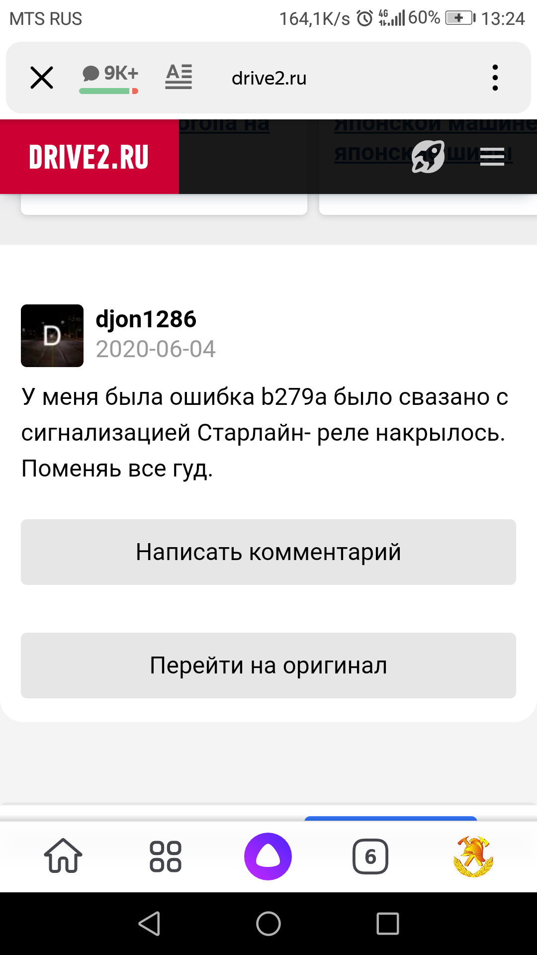

У меня на рафе после установки сигналки старлайн тоже B279A вылезла. Позвонил установщику сигналки. Он объяснил, что при автозапуске блок не видит ключа, поэтому ругается этой ошибкой. Когда садишься в машину и втыкаешь ключ, все приходит в норму. При установке сигналки с автозапуском такой ошибки не избежать, так как Сигналка обводит штатный иммобилайзер.
Ну теперь я спокоен. Благодарю 🫡
