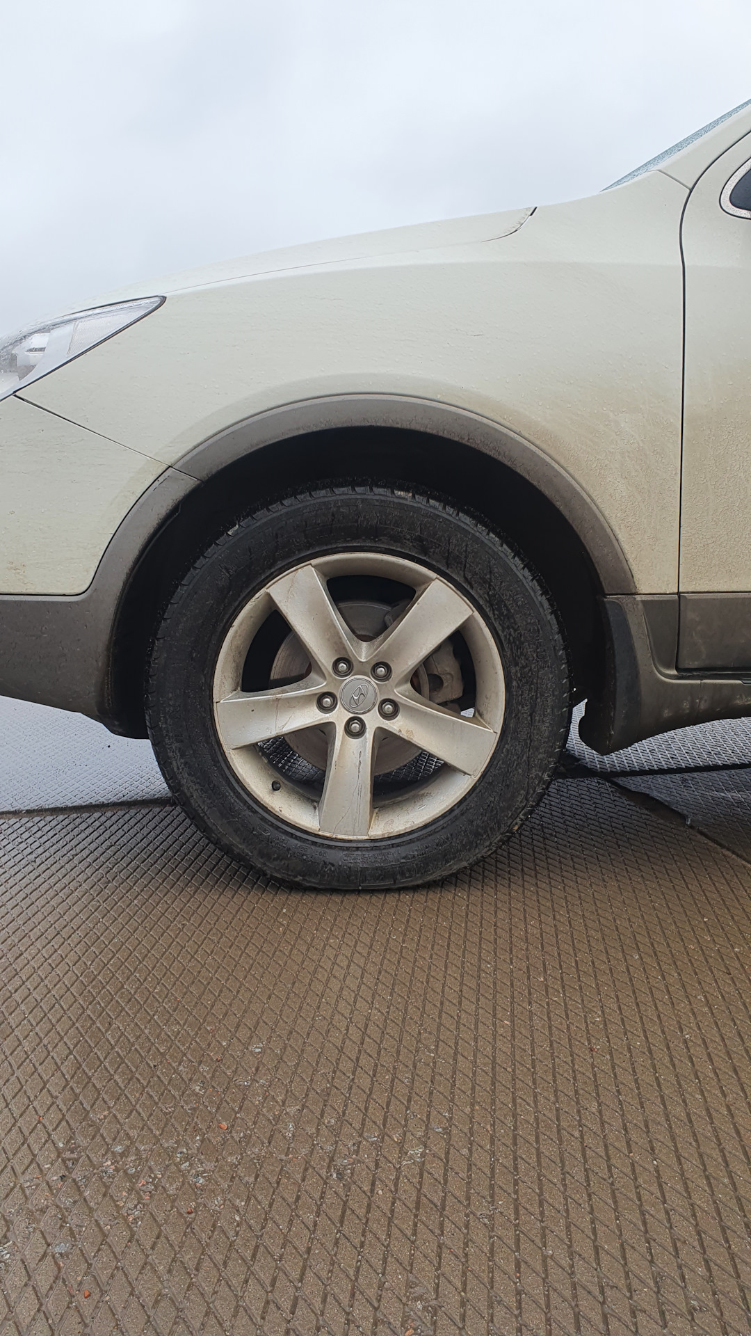

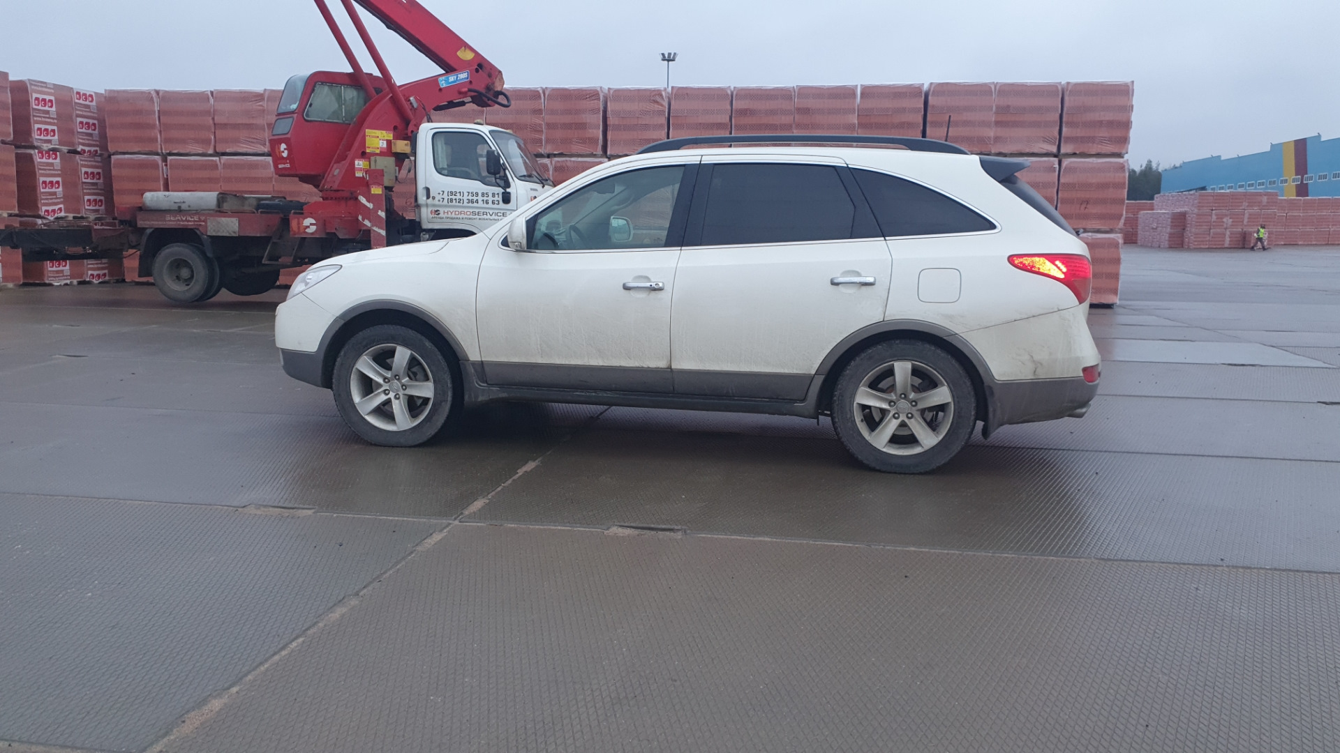

Проехал уже 2000 км с покупки авто. И вот выбрал время и решил сгонять на ТО.
В результате заменили задний правый ступичный, на левом шрусе пыльник, масло в редукторе, передние с/б передних рычагов. Сделали сход-развал.
Спереди все-равно что-то бывает простукивает (например когда проезжаешь переезд), но я не пойму что. Мысли даже такие, что что-то внутри обшивки двери …
Сзади тоже есть даже не стук, а такое ощущение что банки глушителя стучат обо что-то. Но их посмотрели, все крепления целые. В общем и целом по подвески вроде все прилично.

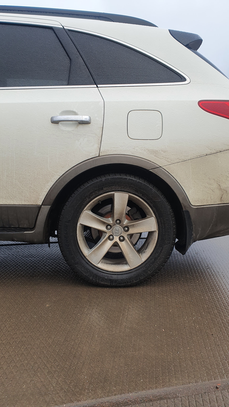

У меня вопрос про заднюю подвеску. Как мне кажется она просевшая. С чего лучше начать? Пружины менять, приставки ставить? Избавляться от этих саморег. амортизаторов или нет?

Много вариантов уже описано. Но лучше подбирать пружины одинаковые по высоте, я взял больше и жёстче российские + мягкие аморты каяба в итоге жопа задрана сильно и такое ощущение что на кочках аморты отрабатываю на отбой, не очень приятно. Штатного Веса зада не хватает чтобы нагрузить пружины, только с полной загрузкой :)
Аморты я выбрал как и все каяба 3440028, а вот пружины либо фобос либо клаксон… все читаю, смотрю пока что)
Не ставьте поставок. Будет валкой и не комфортной. Ставьте новые пружины в круг и если аморты мЁртвые тоже лучше сразу. Машина будет выше и комфортней. Сам пару лет назад через это прошёл. Сам покупал тут sib-gear.ru
Аморт. Sachs 315917
Пружина KLAKSON 54828
Самый бюджетный вариант. Проехал на таком уже 40000 — все отлично. Не жестко.
Я вот думаю поставить пружины фобос
Про бюджет я имел ввиду аморты, а пружины примерно +-
Мертвые у вас амортизаторы задние. Менять.
А не против) тем белее мне кажется, что у задницы сильная вертикальная посадка на кочках . Но по идеи просвет на пустой машине должны ведь пружины держать. . на хонде тоже жопа была просевшая, я приставки туда поставил и все выравнилось.
Машине миллион лет. .Пружины проседают. Там еще под самовыравнивающиеся амортики стоят своеобразные пружины.
У меня штатные заменены вместе с пружинами на комплект от мохава. Спереди проставки поставлены. По клиренсу огонь, но жестковато
Мне и сейчас на штатных она не кажется мягкой)
После замены ещё жёстче
