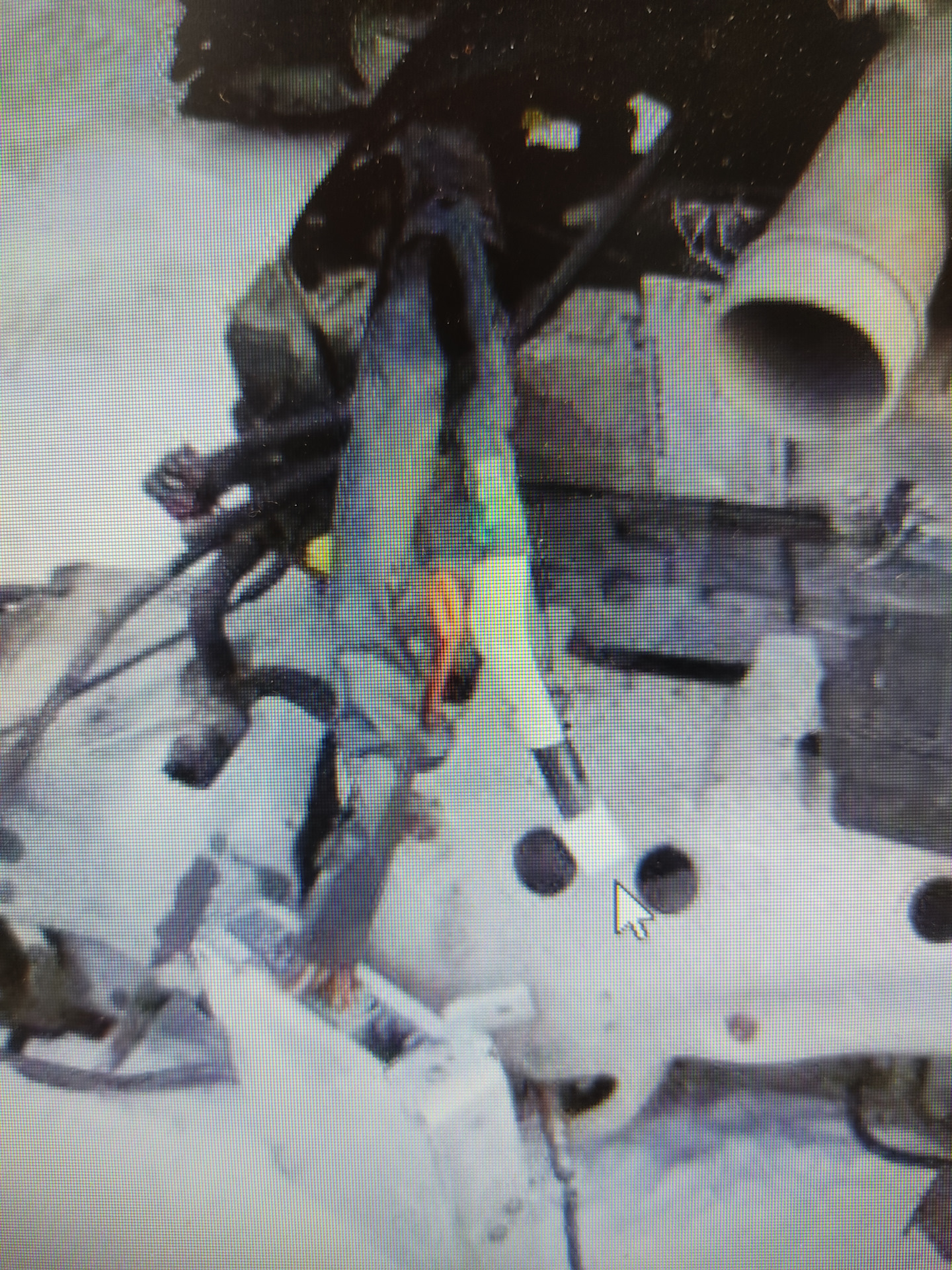

Всем привет. Делюсь с вами решением своей проблемы, возможно кому то поможет. Месяца 2 или 3 наверное, борюсь с такой проблемой, что моя креста 90 на 1jz-ge трамблёрном моторе начинает загораться Чек по ошибке (52 и 55) ДАТЧИКОВ ДЕТОНАЦИИ. Причем загорается ТОЛЬКО на прогретом моторе и только как дашь тапачку в пол, ну где то после 3500 тысяч оборотов, не важно стоишь или едешь, при резком нажатии педали акселератора.Машина слышно начинает чу-чуть как будто подтраивать Ну соответственно зачитались самодиагностикой, кто не знает TE1"-"E1, показало ошибки. Первое, откуда нужно копать это замена самих датчиков.Нашел с другого блока датчики, менять их геморно так как они стоят на блоке почти под самую головку блока.Чтобы их поменять нужно скидовать гур-поверьте легче его скинуть, Чем обматерить всё на свете, соответсвенно ремень и бочок ОЖ это по 1 датчику а по 2 -это стартер и кое как залезть рукой на яме до этого датчика 2. Это все лирика и короче после замены мне нехрена это не помогло. После этого я засомневался в этих датчиков и спустя какое то время поменял уже на другие датчики с рабочей машины, но и этоне помогло а точнее частично, теперь читался только датчик #2))) чек как горел после высоких оборотов так и горел. И вот тут я заметил одно наблюдение ПРОВОД КОТОРЫЙ ИДЕТ К ДАТЧИКУ ДЕТОНАЦИИ НЕ ОБЫЧНЫЙ А С КАКОЙ ТО ОПЛЁТКОЙ типа минусовой, оказалось он служит ЭКРАНОМ-экранизация. По простому все провода как провода плюсовые а тут на плюсовом проводе с оплеткой намотан еще и минусовой провод- то бишь экран. Стал идти дальше по проводу и довел он меня до эбу)))) логично, по схеме посмотрел куда выходит и понял что плюсовой провод в эбу а из того же плюсового выходит минус на отдельный блочок. Кстати на схеме они называются KNK1, KNK2.
Эбу можно не снимать, нужен этот отросток на минусовой блочок.Короче от старости где то по проводке от эбу до самой фишки датчика плюсовой провод коротил на этот экран-минус и поэтому вылазила ошибка датчиков детонации.Решение простое-обрезаем 2 минусовых провода на отдельном блочке и вуаля После этого чек не горит и машина не подтраивает.

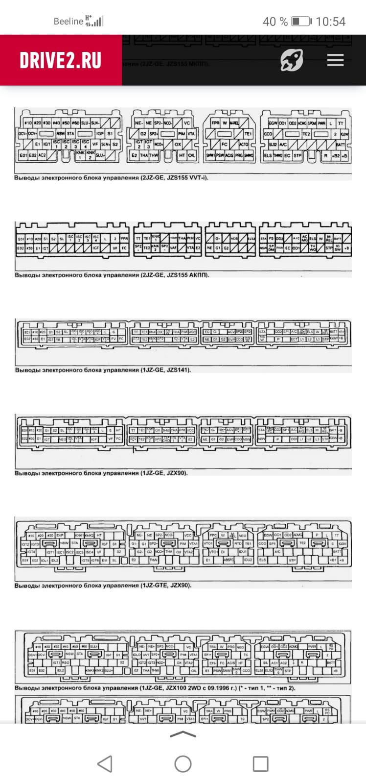

gx81. Пытался найти белую фишку, она куда то под бороду уходит.
Друг, подскажи, у меня обрыв провода на фишке датчика, фишку с проводом я нашёл с другого авто, если я провода соеденю, как быть с оплеткой экрана провода, или на саму фишку нет экрана?
Там где она подходит к фишке надо минусов оплётка убрать по идеи. Это как оптоволоконный провод на телевизор. Чтобы экран не касался основного проводка внутри а то помехи будут. Сори что так поздно не заходил сюда давно
