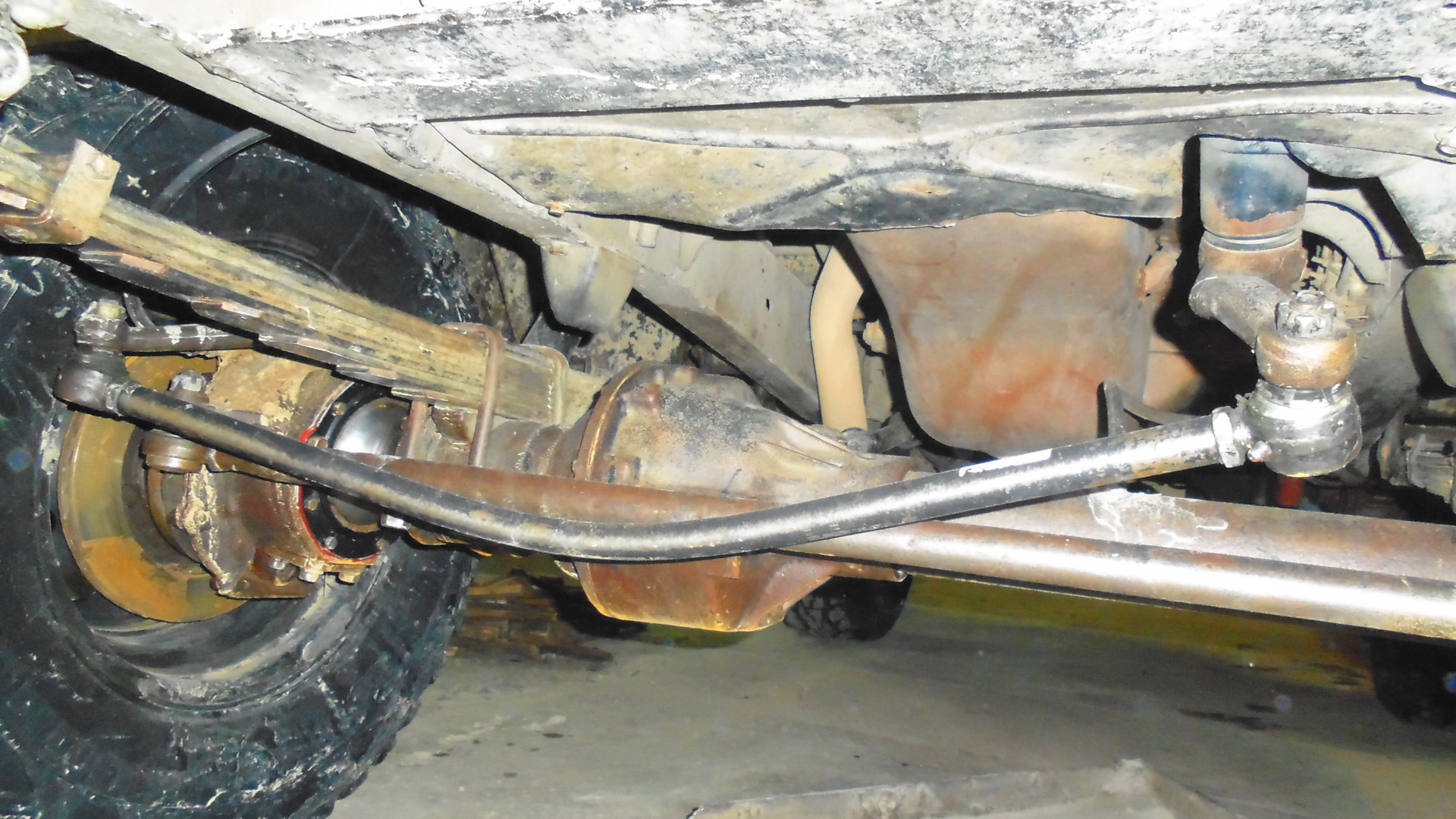

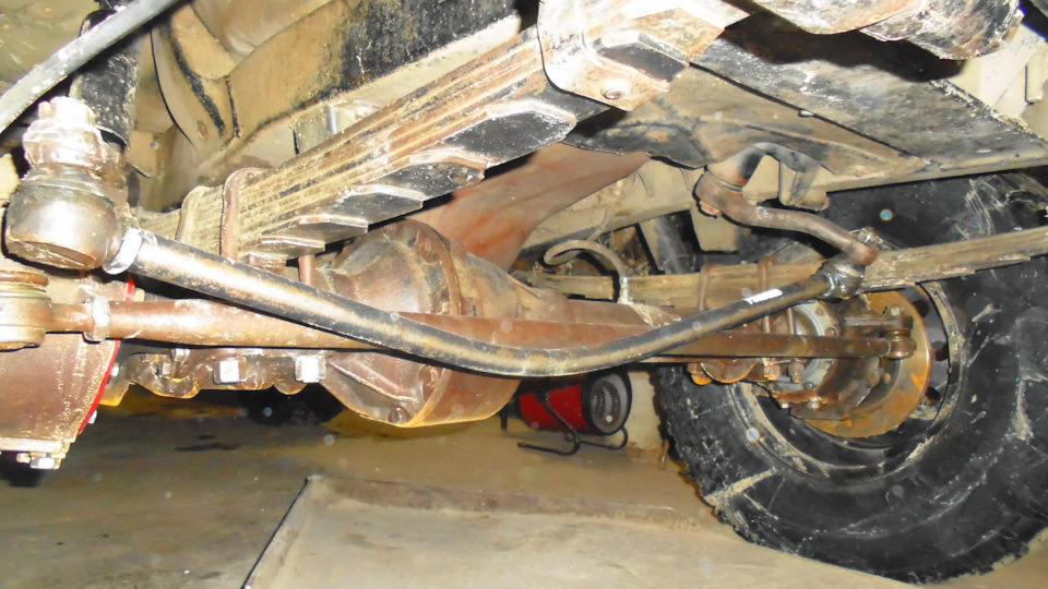

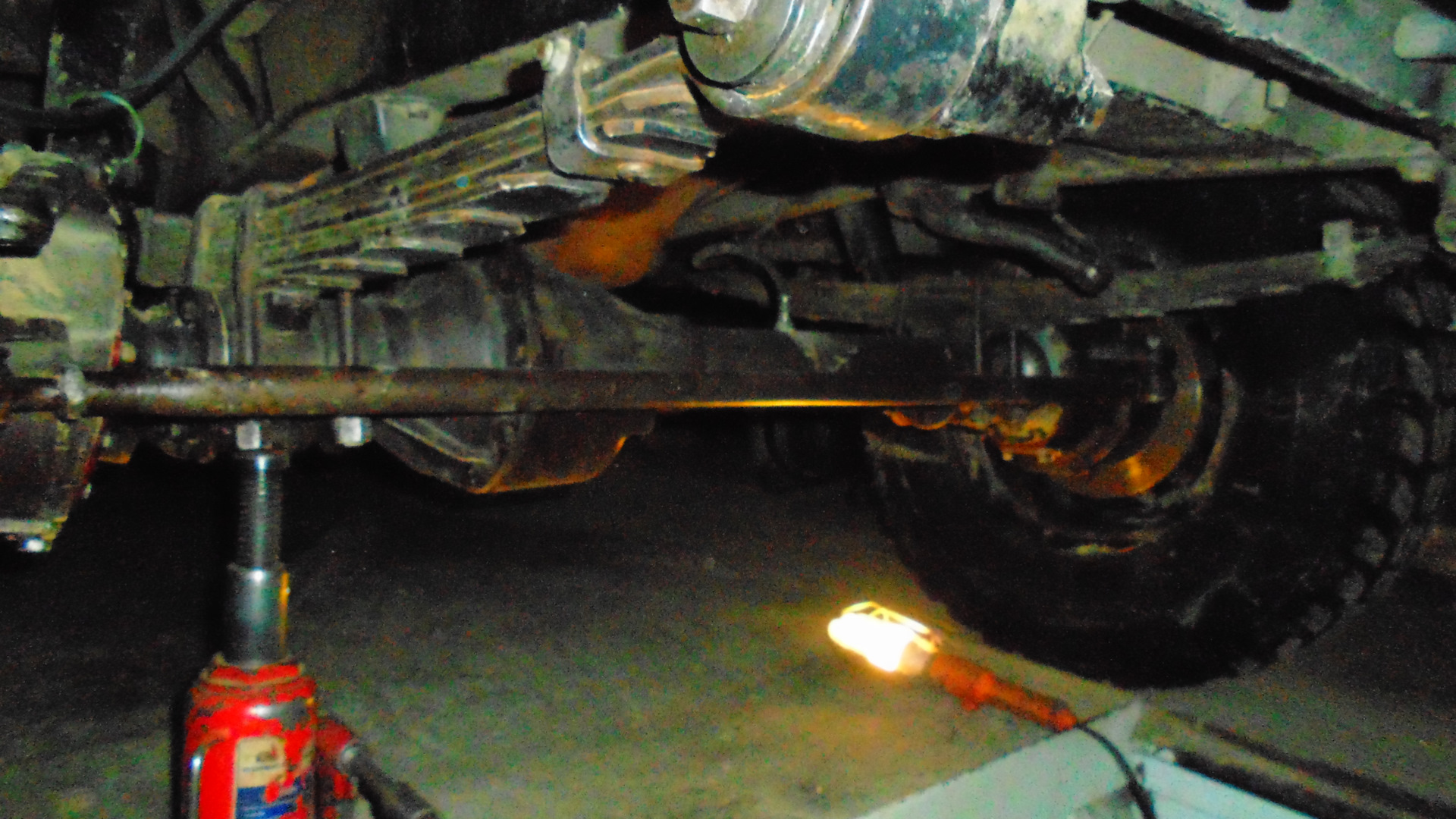

На последней охоте в глубоких бродах погнул об лед короткую рулевую тягу. Зная что могу погнуть некоторые замерзшие лужи проезжал задом вперед, не помогло, тяга дико выгнулась. Домкратом вытянул ее по месту, проехал еще часть пути и тяга опять полукругом, решил менять.
и это после попыток в гараже более мене выгнуть ее.

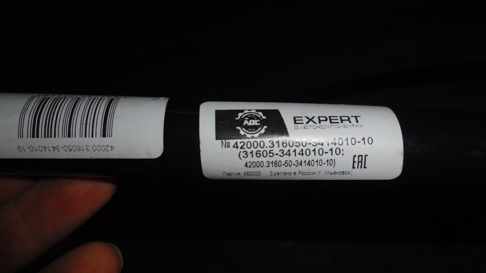

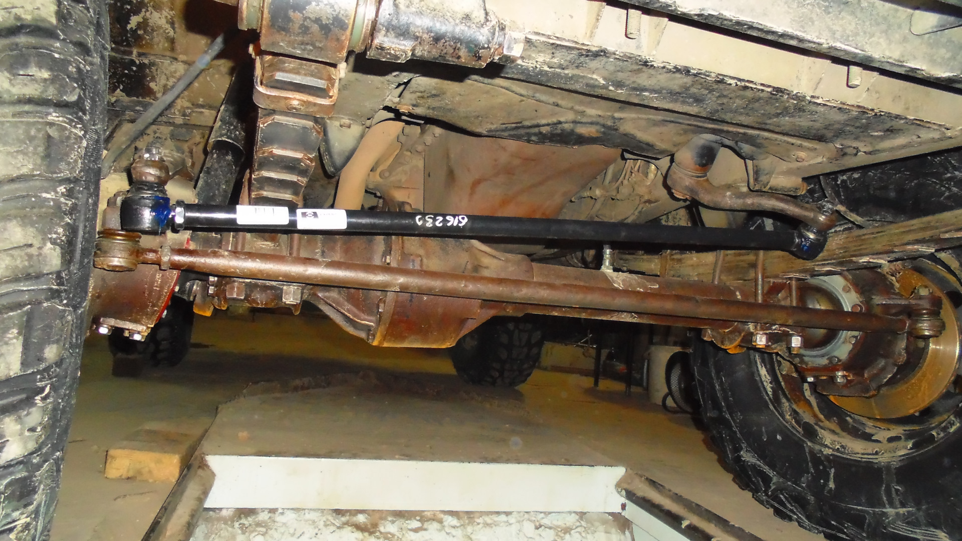

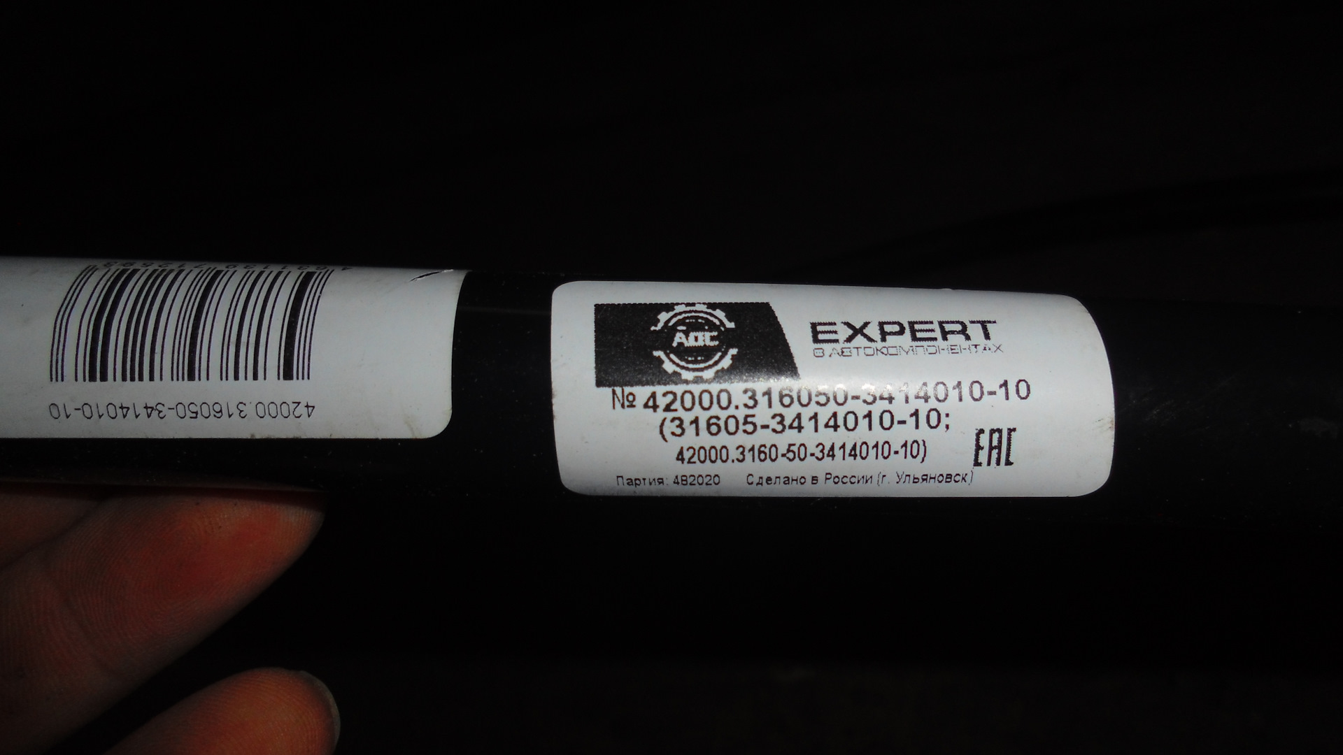

На озоне заказал и получил тягу 31605-341410-10.
Расстояние между пальцами 850мм. С моим ГУРом «YuBei» нужна именно такая.

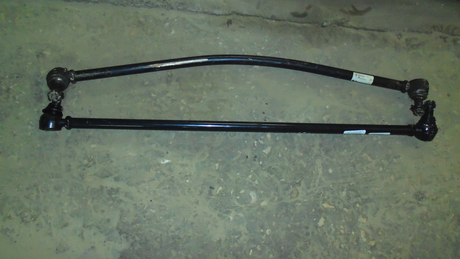

старую снял
новую поставил
смазал
Можно было взять Хантеровскую, она на 1 см. короче купленной и не пришлось бы тяги вворачивать до упора.
На новой тяге резьба наконечников так же оказалась в одну сторону (правая).

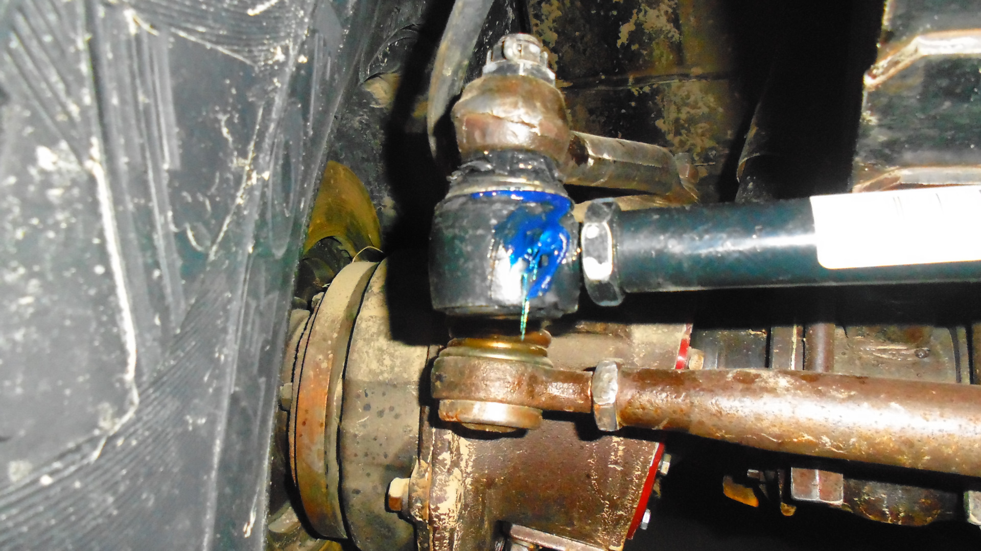

Как и писал до, шоркает только водительская сторона, наконечникам о рессору, под пассажирской рессорой все норм. Укоротить тягу и до рессоры доставать не будет.
Комментарий удалён
С пассажирской стороны в разных диагоналках смотрел не задевает, в с водительской наконечник иногда шоркает по рессоре. Близость тяги к рессоре и шорканье наконечником по другой- особенность именно этого гура, . До этого стоял борисовский гур и рулевое без гура все было норм.
Комментарий удалён
Так вроде как было указанно на ГУРе, что на пружинную, под рессоры на мой тип моста не было. Брал в Автогур 73, там сказали бери, встает без проблем. Гуром то я доволен, но вот по рессоре они иногда тоже шоркает. Если поставить тягу от хантера, в инструкции ее номер указан то у меня точно тереть уже не должно.
