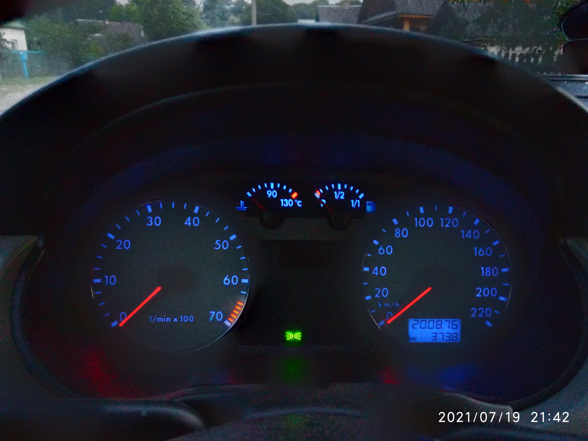

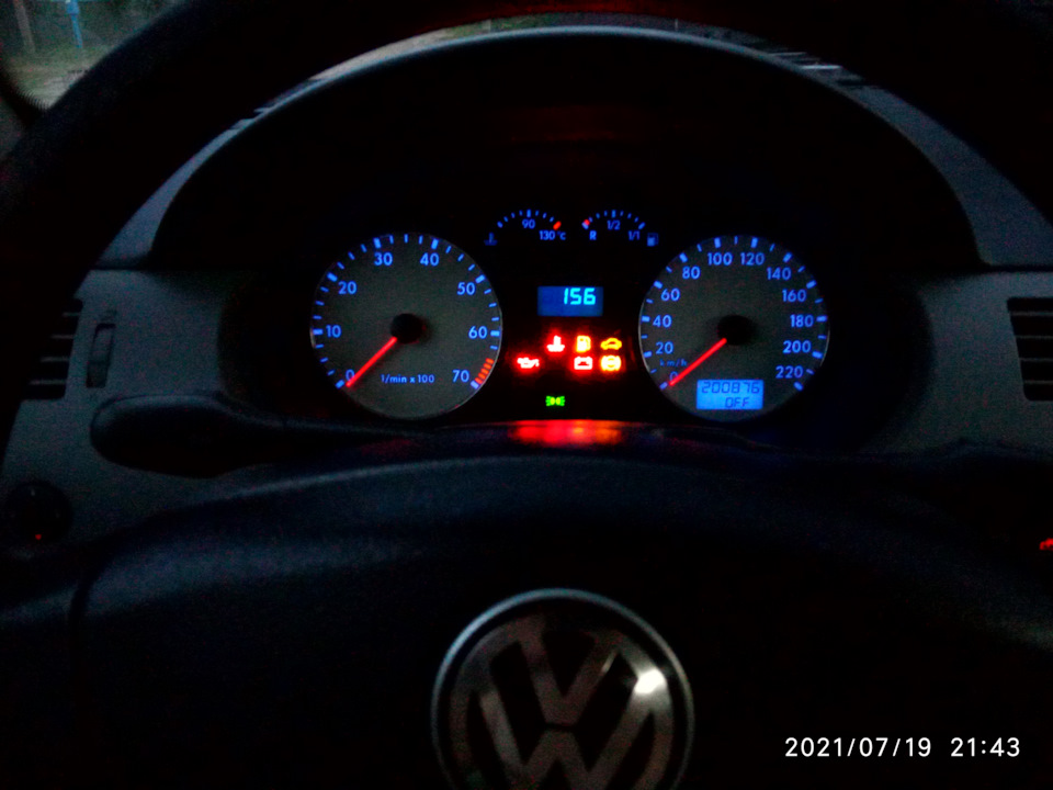

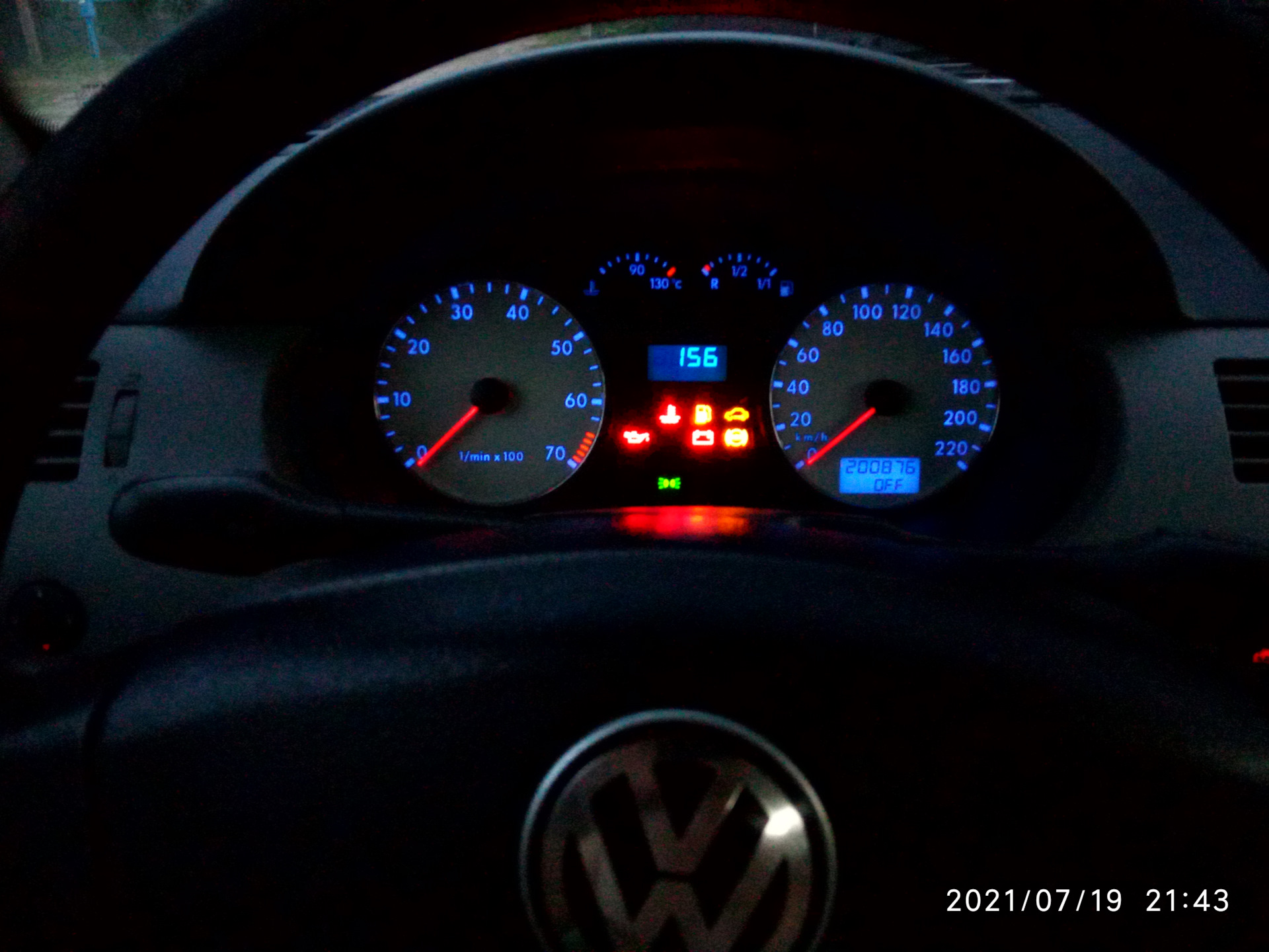

Открыл приборную панель. Охренел соазу. От наглости производителя. Две с больших микросхемы по 47 выводов каждая. Предполагаю два процессора. Более 10 стабилизаторовтока. Четыре шаговых движка на стрелочные указатели. Бесчисленное количество smd транзисторов. И это только одна сторона платы. Единственный предположительный плюс- питание св диодов на керам основании вкл последовательно с уровнем топлива и температурой. Один из них был в обрыве. Порванный заменил на такой же взяв с подушек без-ти. Я инженер и привык делать многое сам Эта работа вынудила меня купить комплект для пайки smd компонентов. Диодик 2х2х1,5 мм. На керамической подложке без выводов. Паял между вдохами улавливая промежутки между биениями сердца. Эл схема по сложности и количеству деталей похоже бОльшая чем цв телевизор.
