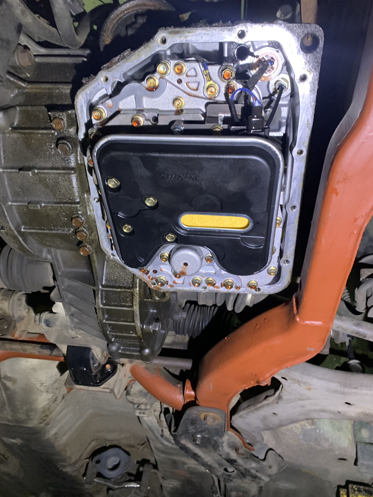

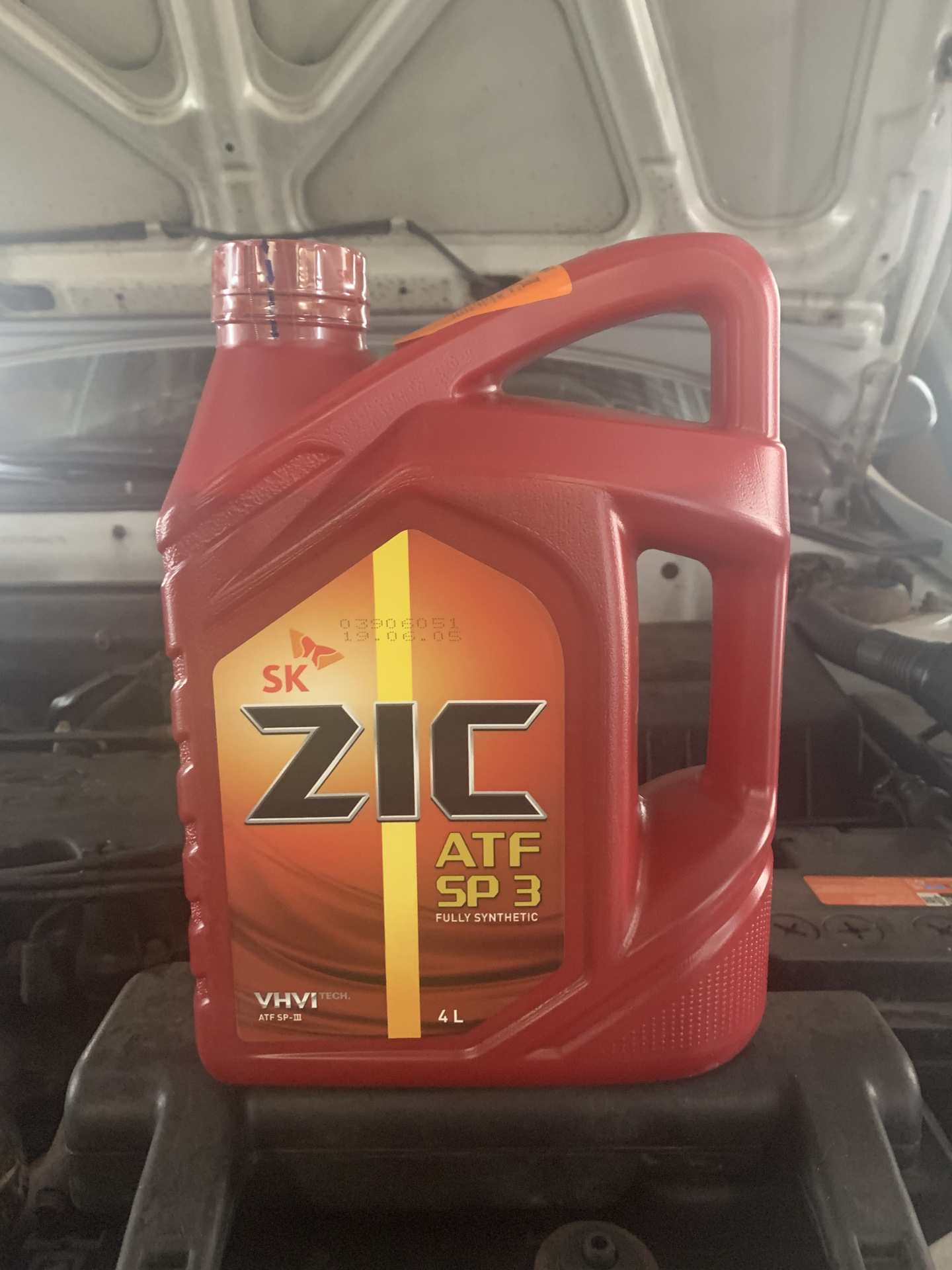

Гулять, так гулять! С такими словами полезли ещё и в поддон коробки, масло поменять с фильтром, да состояние посмотреть.

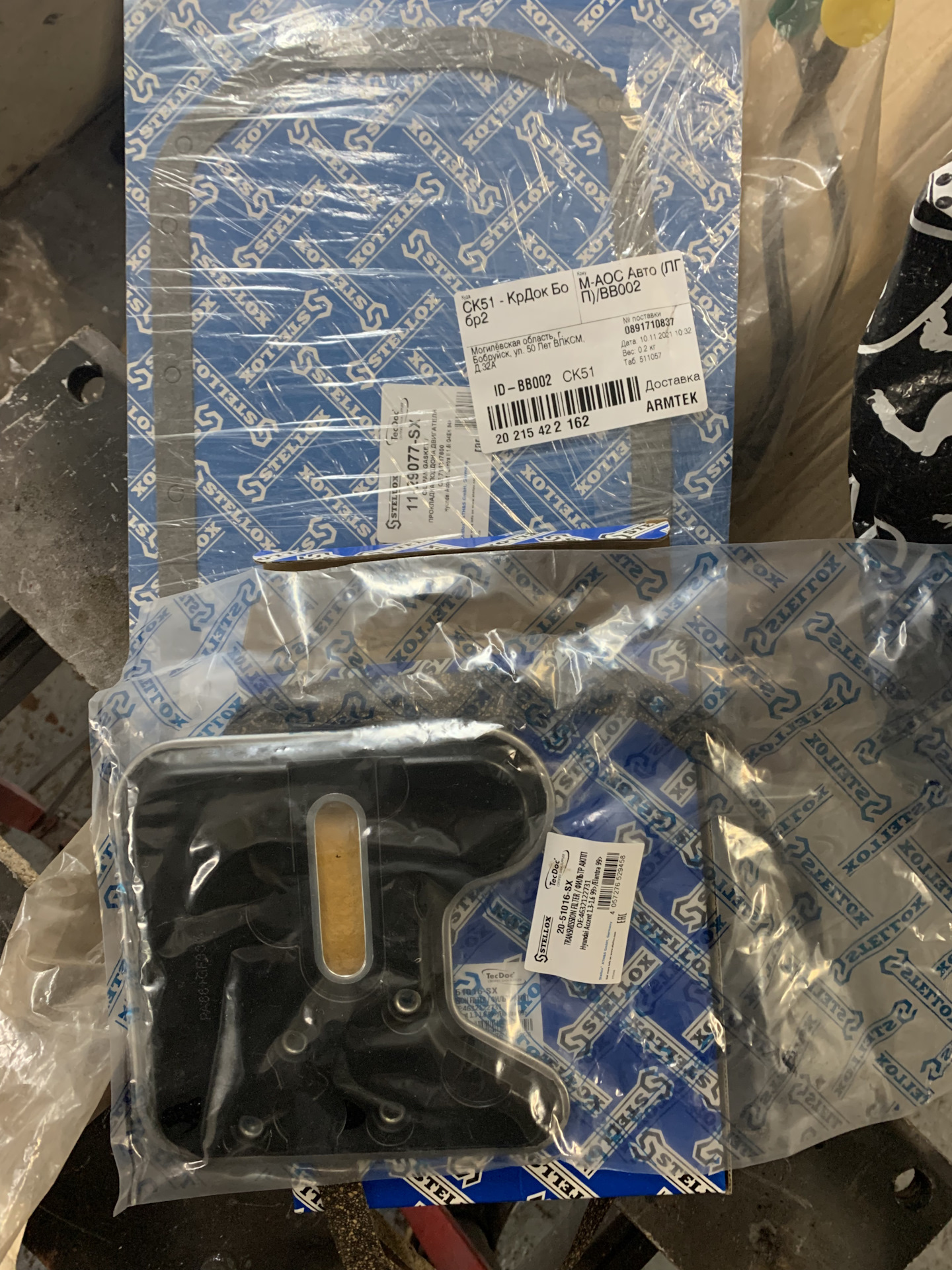

Для этого дела были заказаны
Фильтр вместе с прокладкой: 20-51016-SX
Масло в акпп: 162627

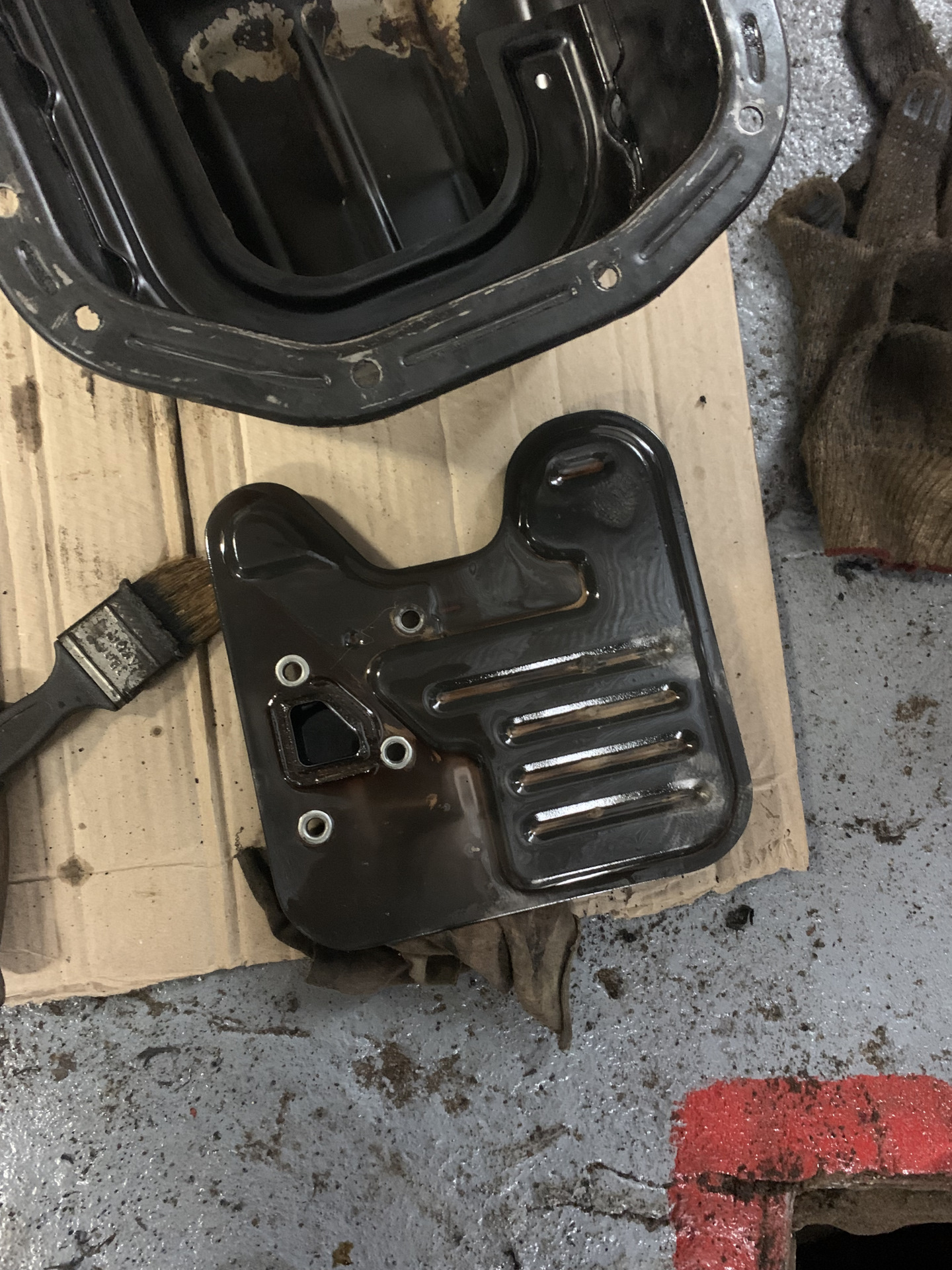

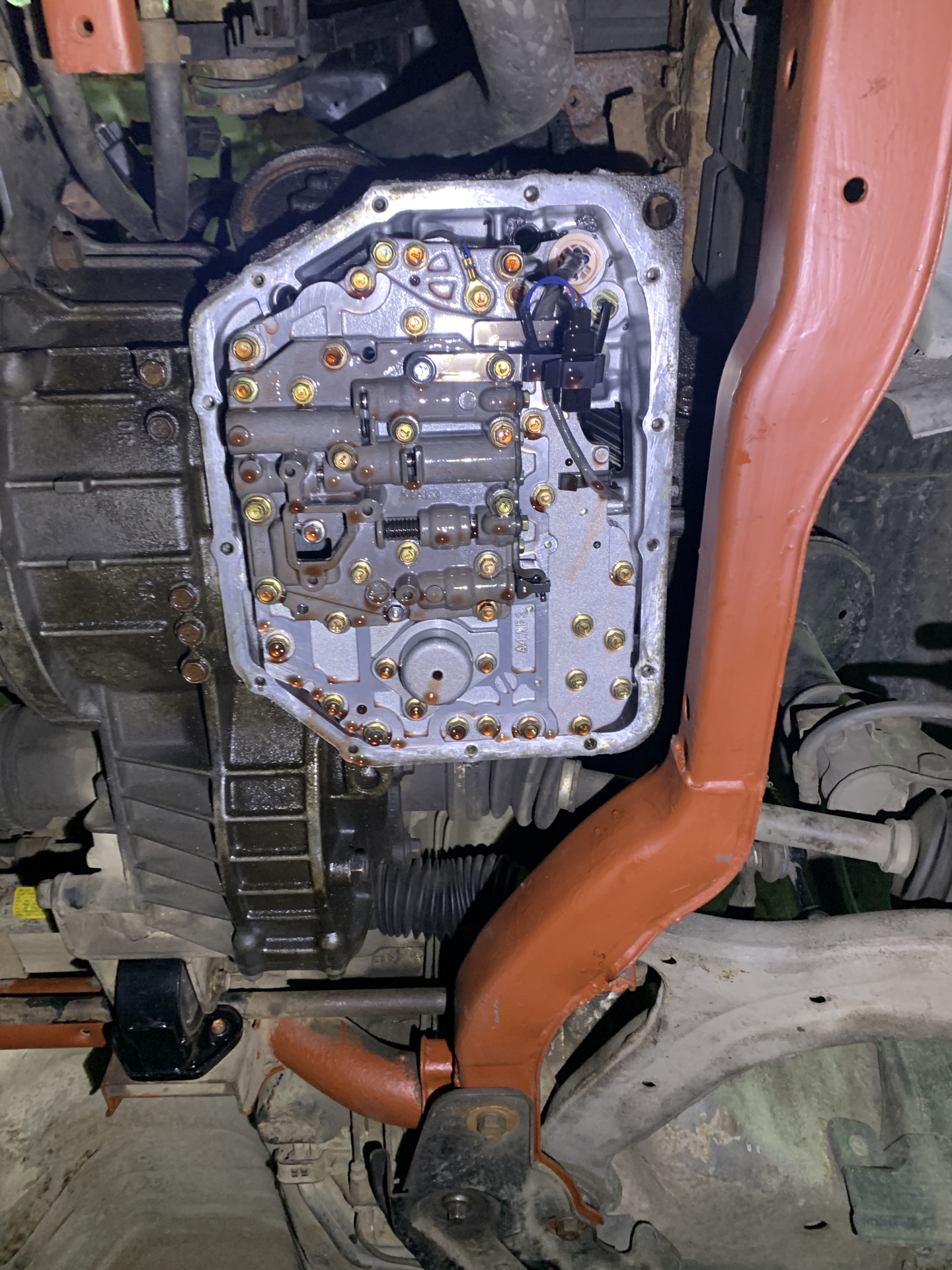

Откручиваем сливную пробку и сливаем масло. Затем откручиваем поддон и скидываем фильтр. И вот она коробка во всей своей красе…
Чистим, протираем и вставляем новый фильтр.
А вот такой старый
Что удивило, тот кто лазил в коробку до меня, вытянул все магниты и не одного не оставил 😞. Но делать нечего, магниты я не заказывал, а доставка от 4-ёх дней… Значит в следующий раз поставлю.
Накидываем поддон и прикручиваем его.
Прикидываем количество слитого масла и примерно столько же заливаем.
Из 4л. осталось грамм 200-300.
Частичная замена масла и замена фильтра выполнена…
На холодную посередине уровня, а вот на горячую, что-то я так и не понял. Уровень получается выше… Наверное я что-то не так делаю. Вопрос: как правильно проверить уровень на прогретой коробке?
Всем добра!🤗
П.с. Полную замену и не планировал делать. Её сделаю через 20-30тыс. км.
