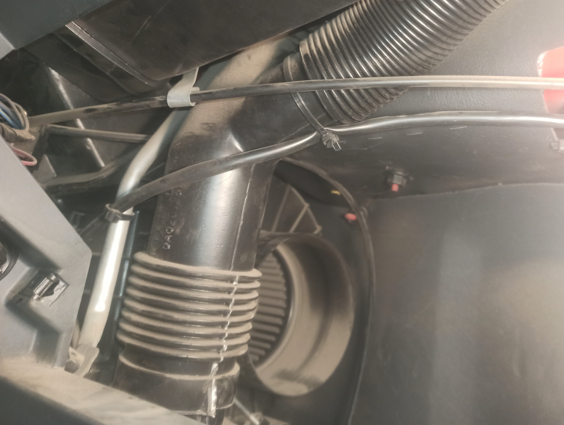

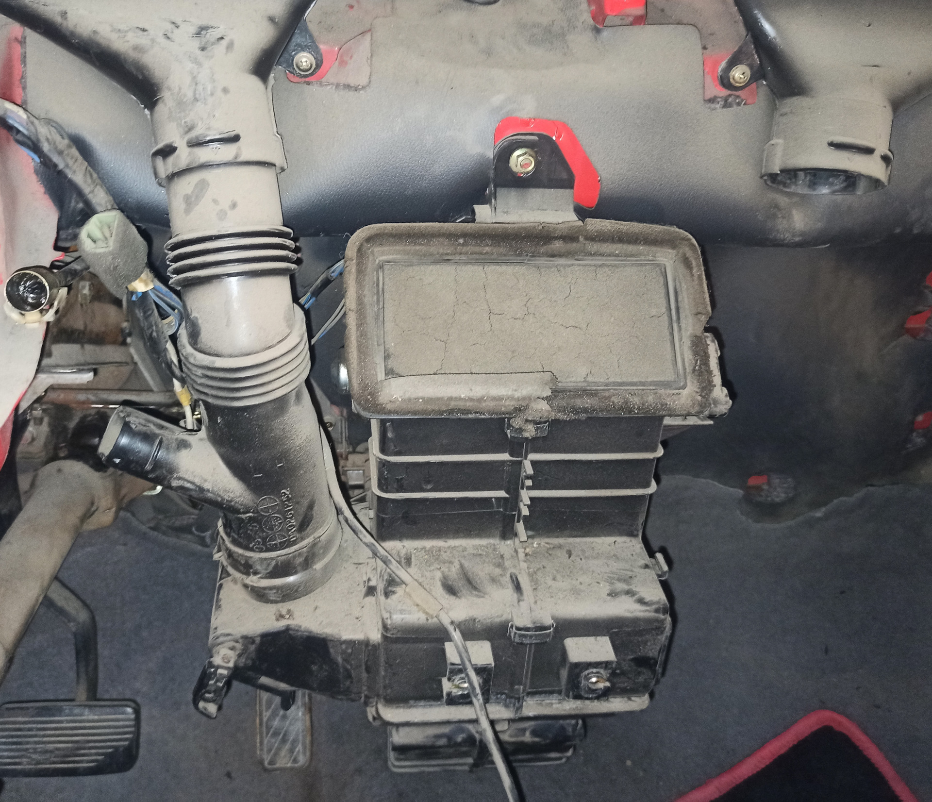

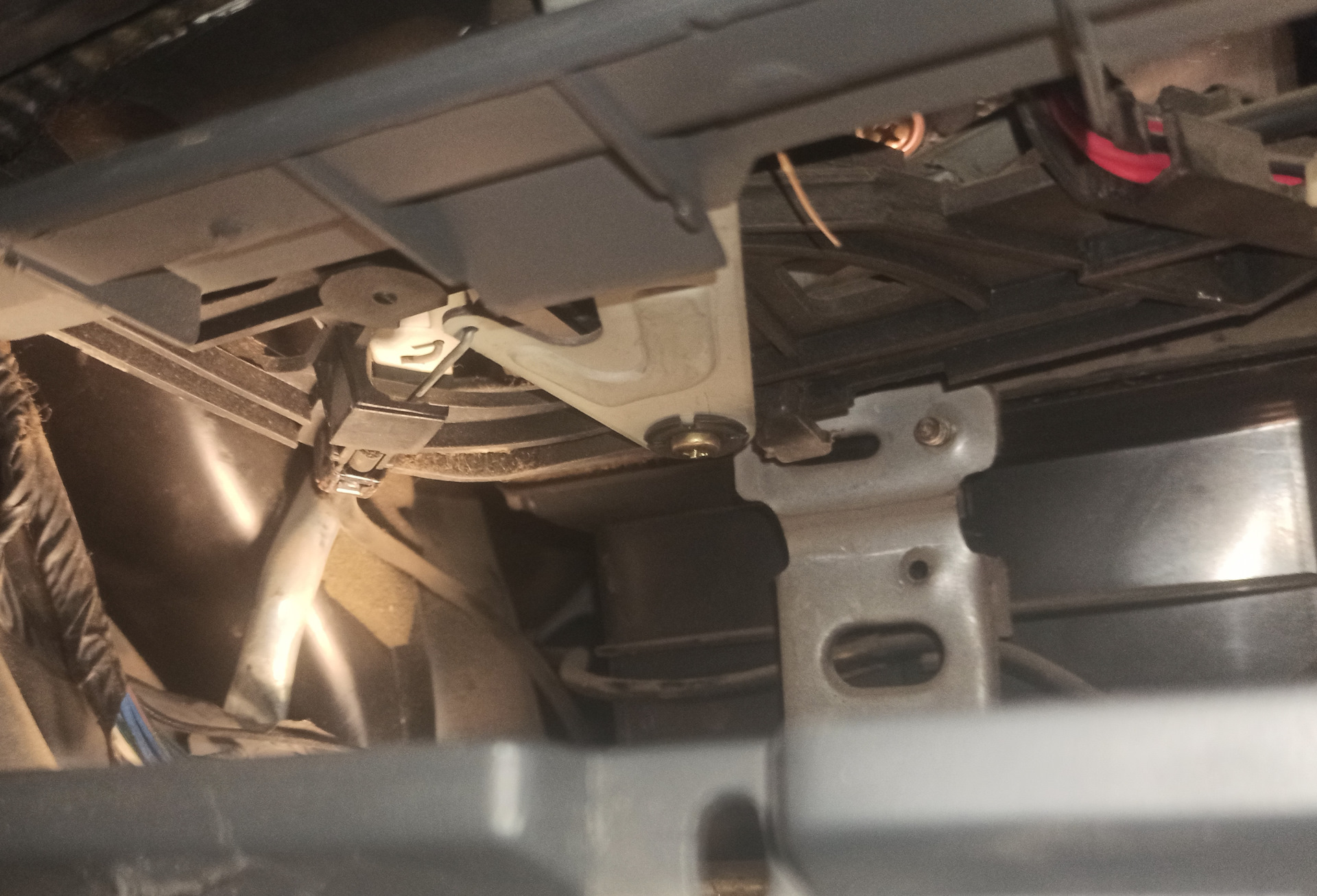

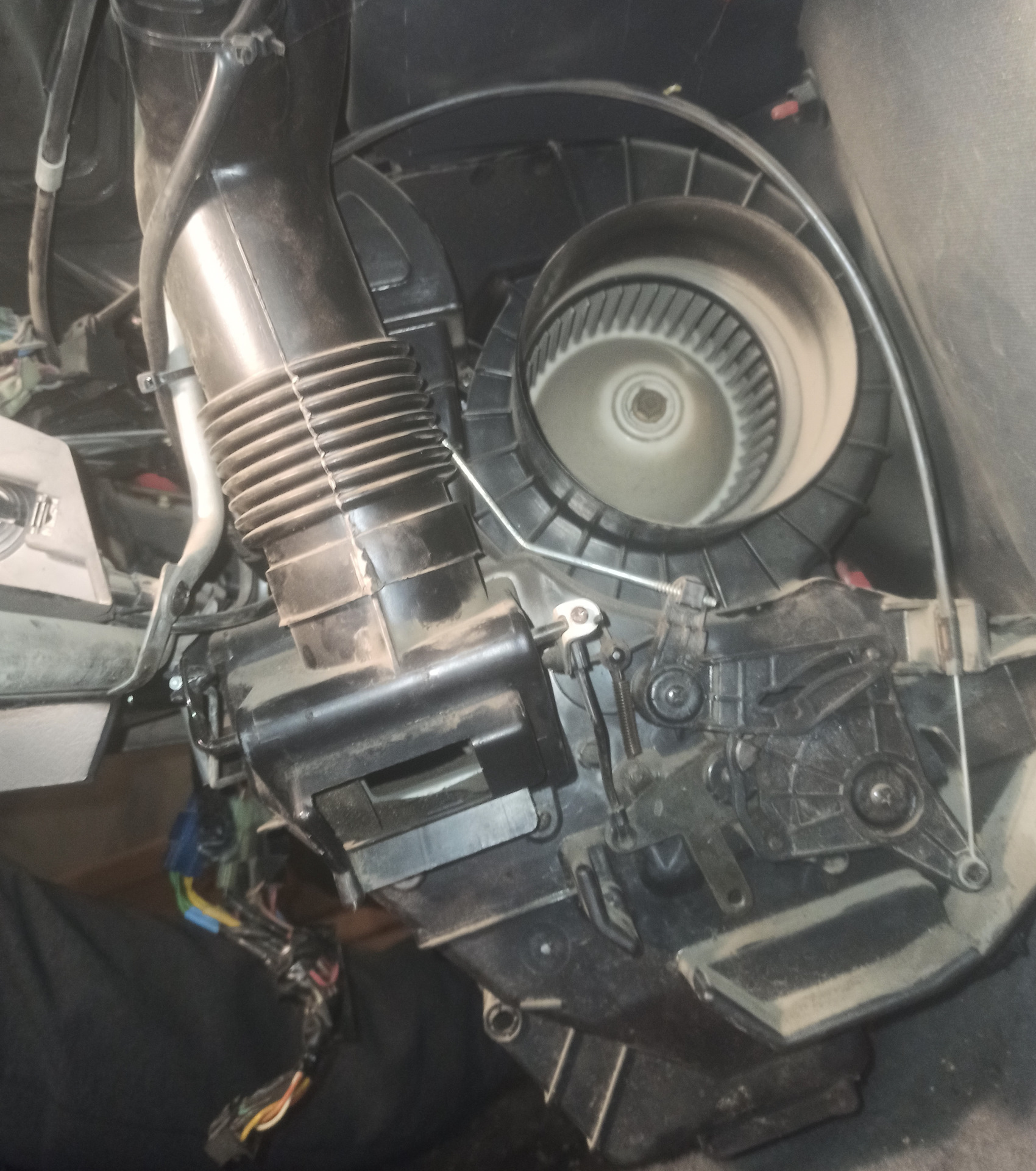

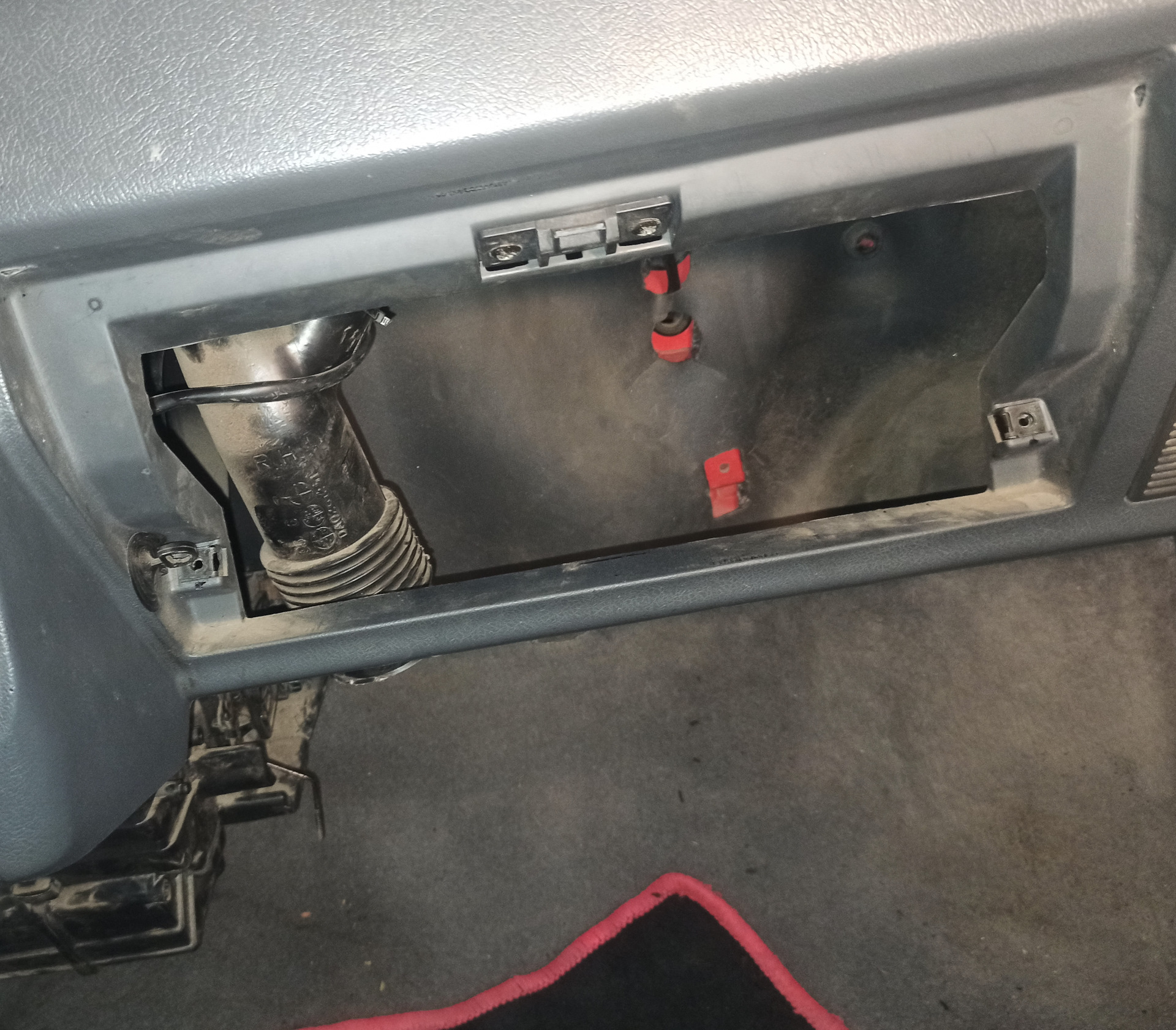

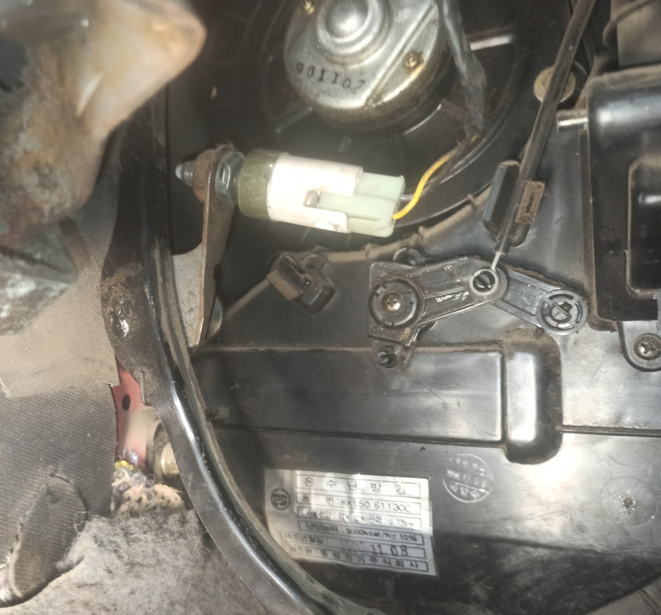

далее разбираем правую сторону: снял бардачок, воздухозаборник, корпус заслонки

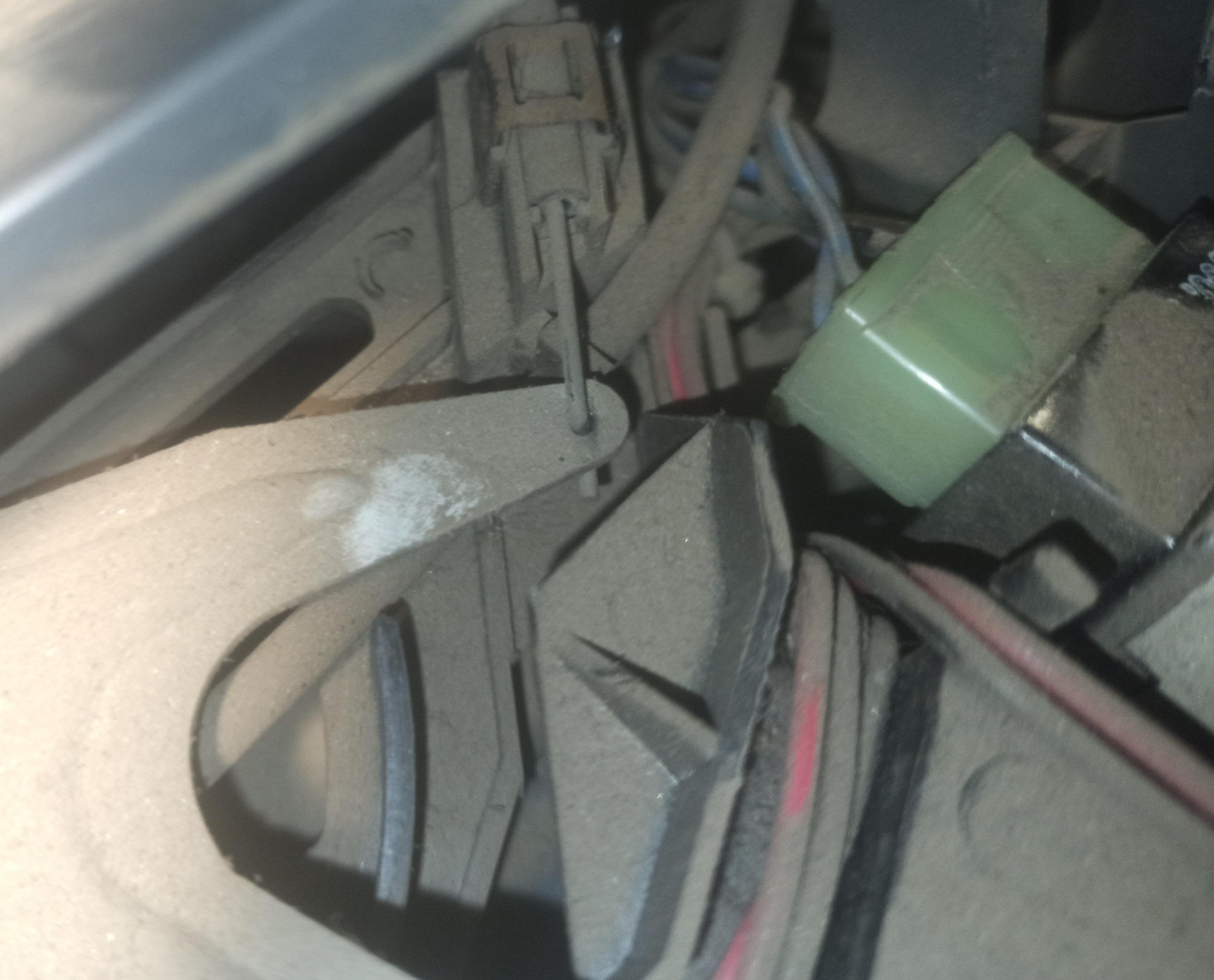

далее снял блок управления печкой отстегнув три тросика
В блоке управления печкой есть три маленькие лампы — у меня они были перегоревшими, заменил их сразу на новые.

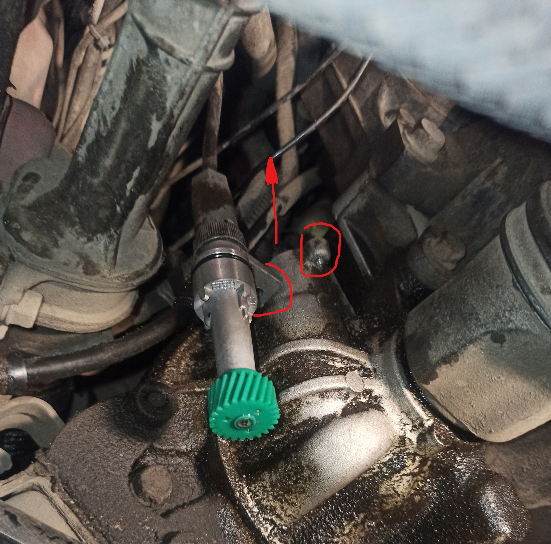

Снять приборную панель возможно если отсоединить трос спидометра.
Это возможно сделать если залезть под рулевой колонкой с правой стороны (руку придется подрать если она у Вас крупная), но достать можно. Снимать нужно одновременно с отщелкиванием специальной белой обжимной клипсы.
Отмечу, что одевать трос немного легче, однако нужно обязательно защелкнуть белую клипсу! С первого раза может не получиться и спидометр может не работать — так у меня было первый раз. Трос прижимаем до упора и затем защелкиваем клипсу.
Второй вариант снять трос с датчиком прямо с АКПП и тогда приборную панель можно будет вытянуть на себя без особых проблем.
Как по мне, лучше использовать первый вариант демонтажа приборной панели снимая трос спидометра сразу.

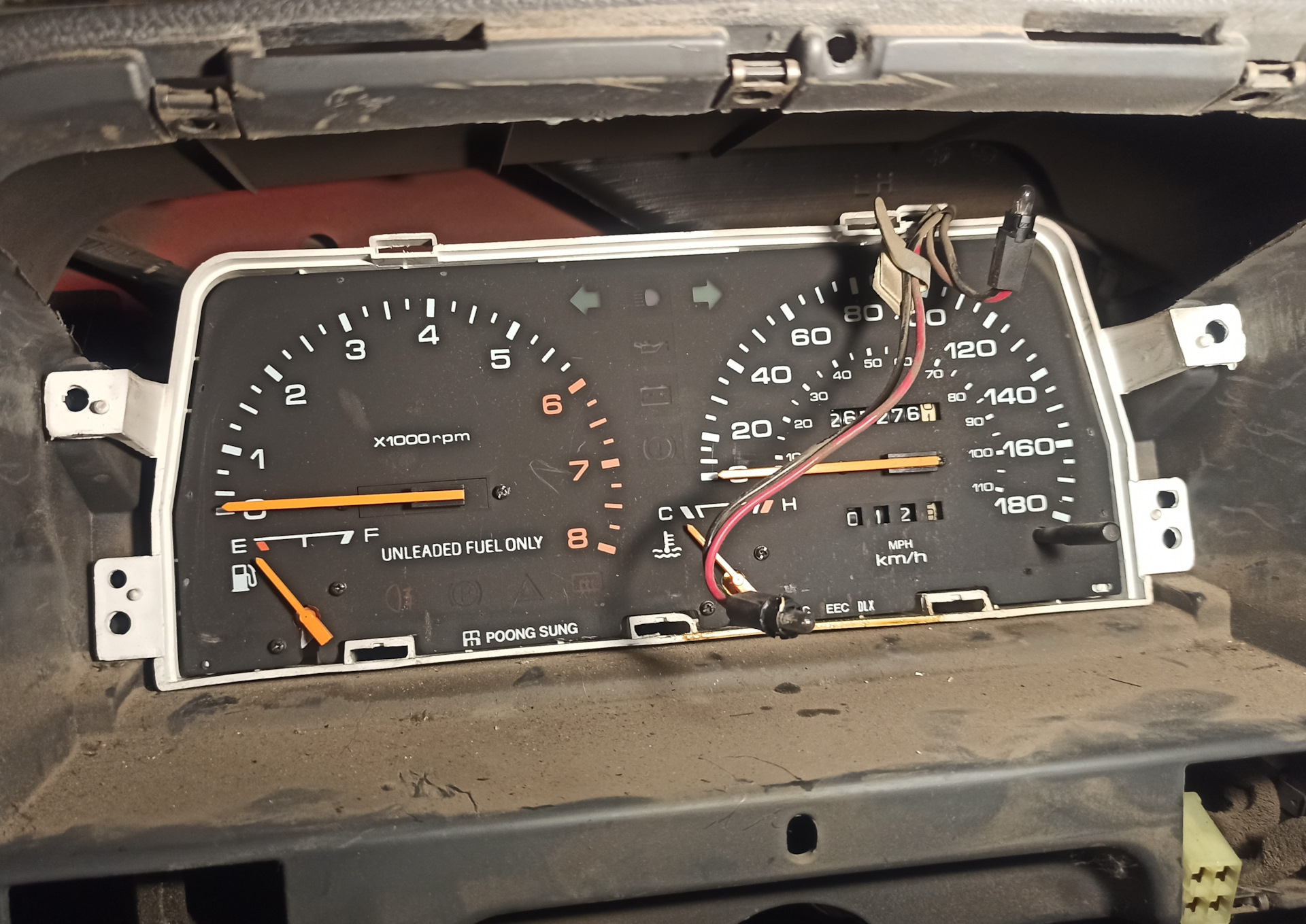

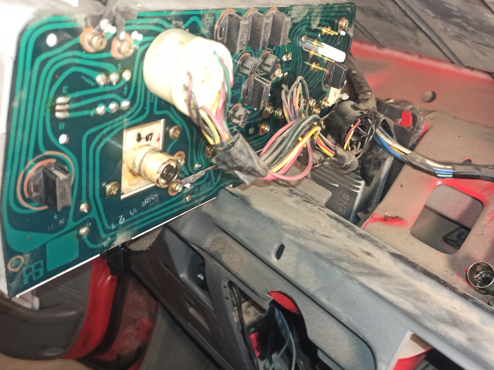

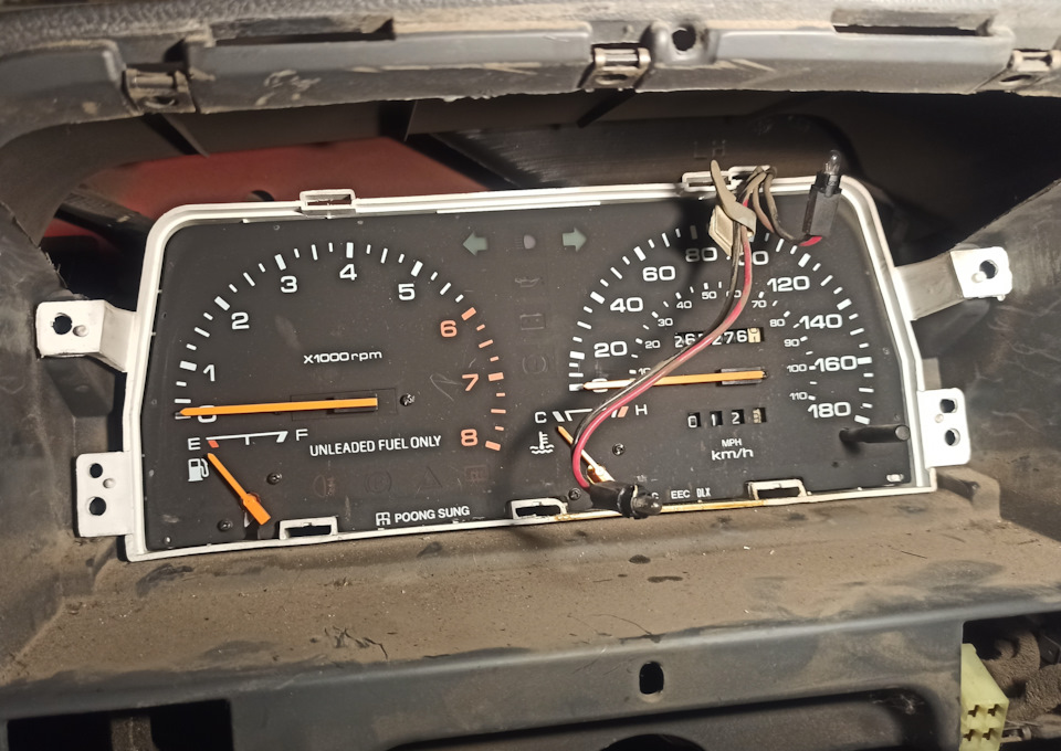

После этого можно отодвигать приборную панель и отщелкивать контактные провода

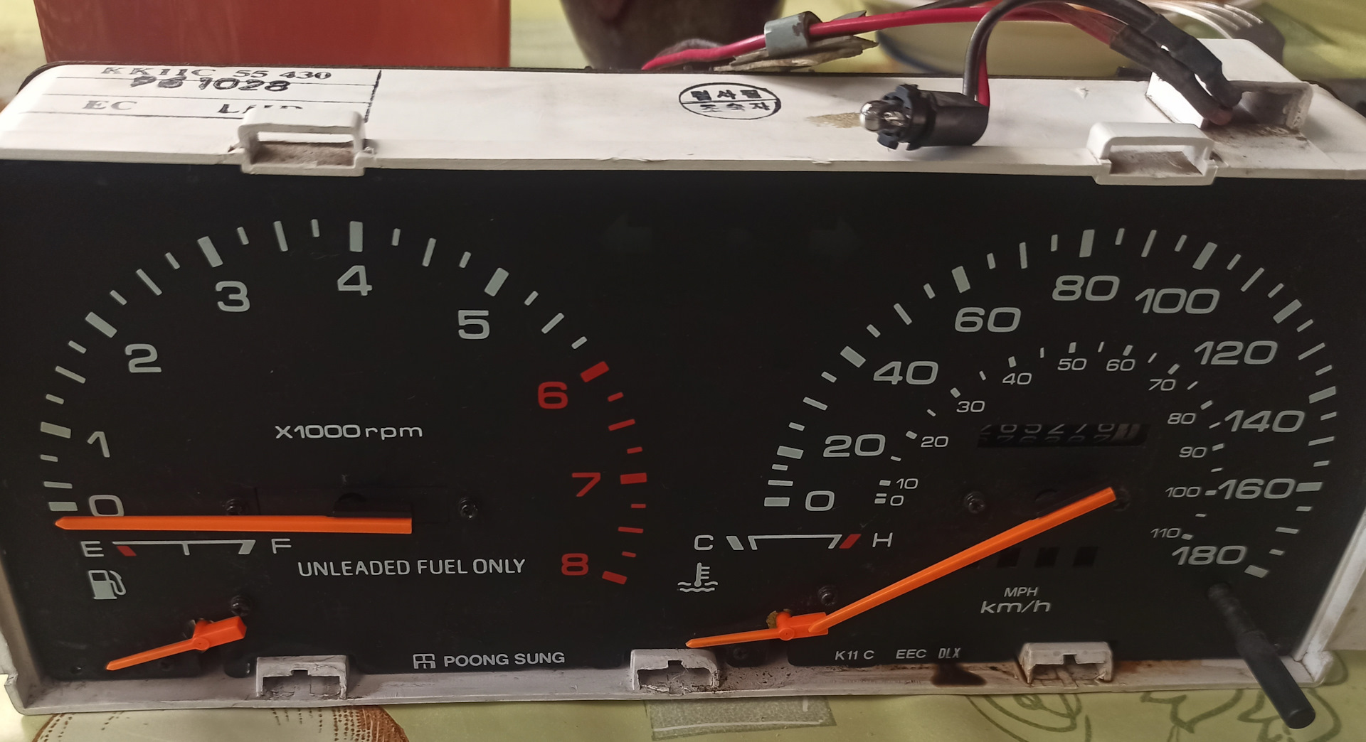

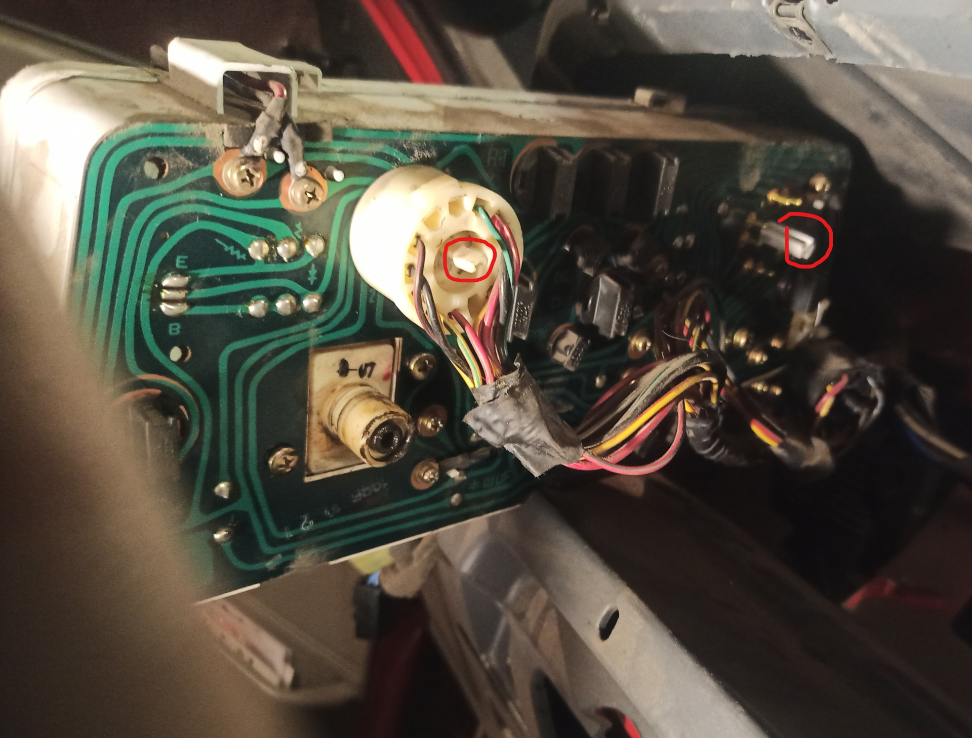

Когда приборка снята можно проверить работоспособность всех ламп мультиметром если есть подозрения. У меня, например, перегорели лампы подсветки которые выведены отдельными проводами в верхнюю область — сразу заменил их на новые.

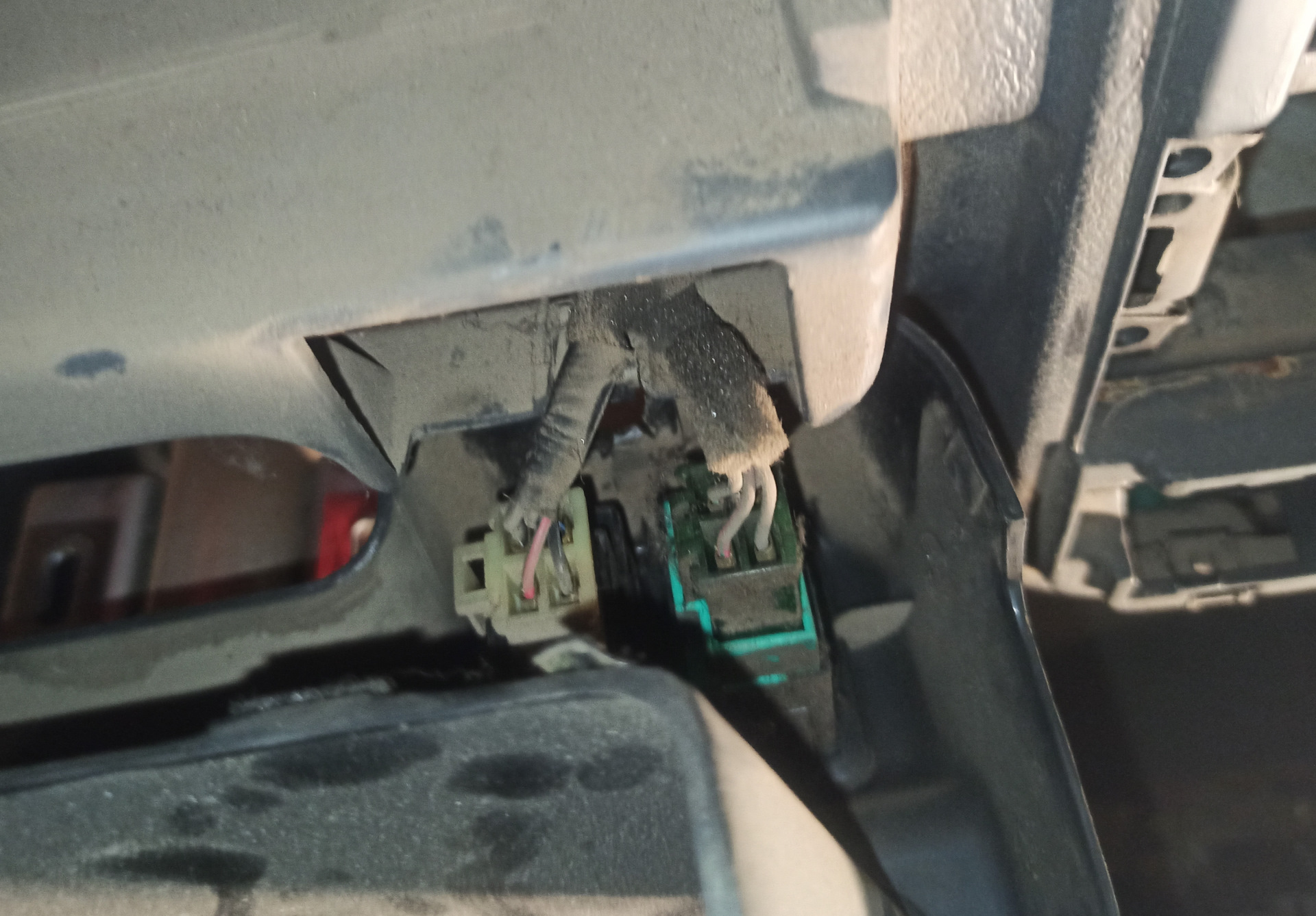

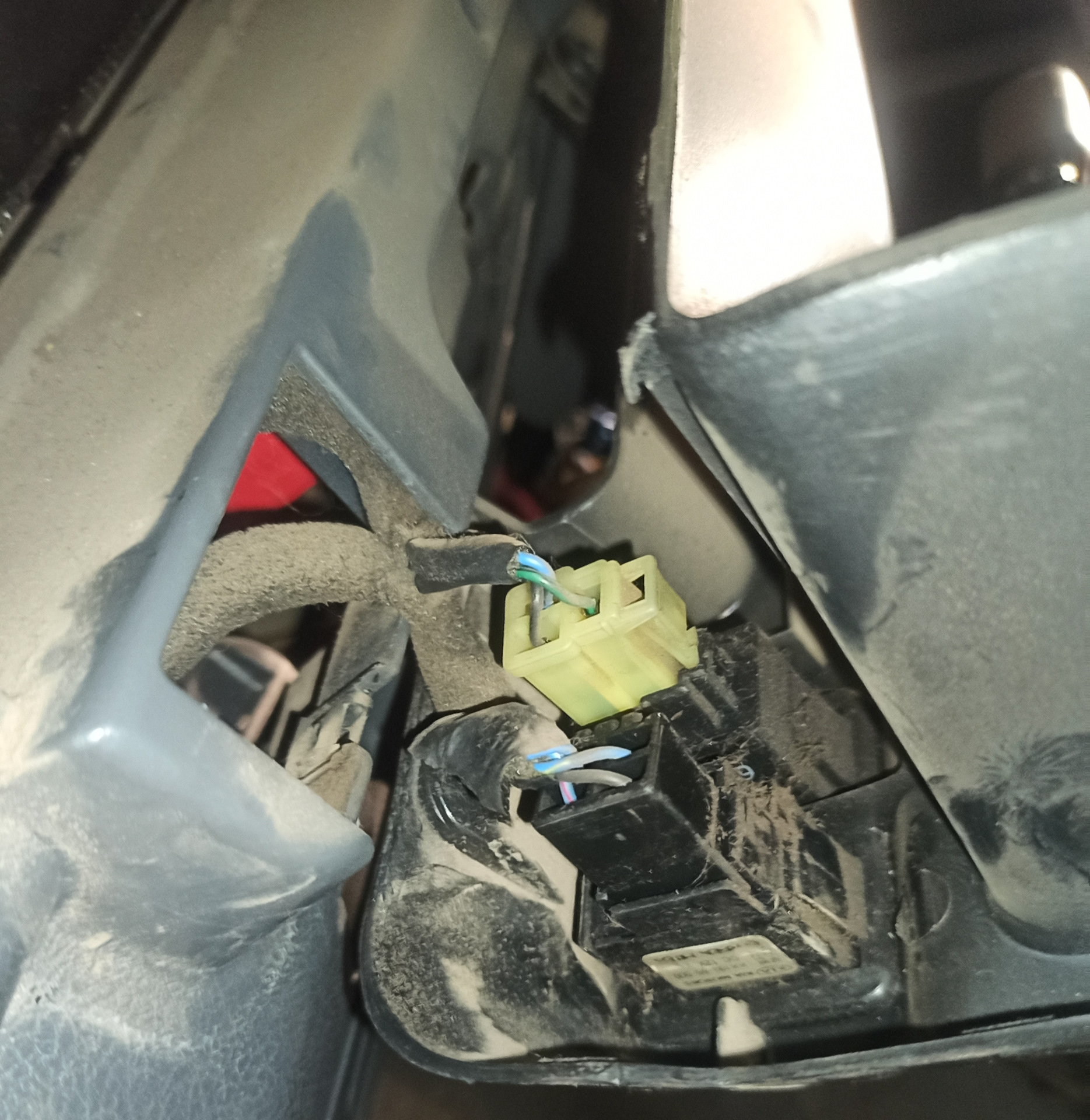

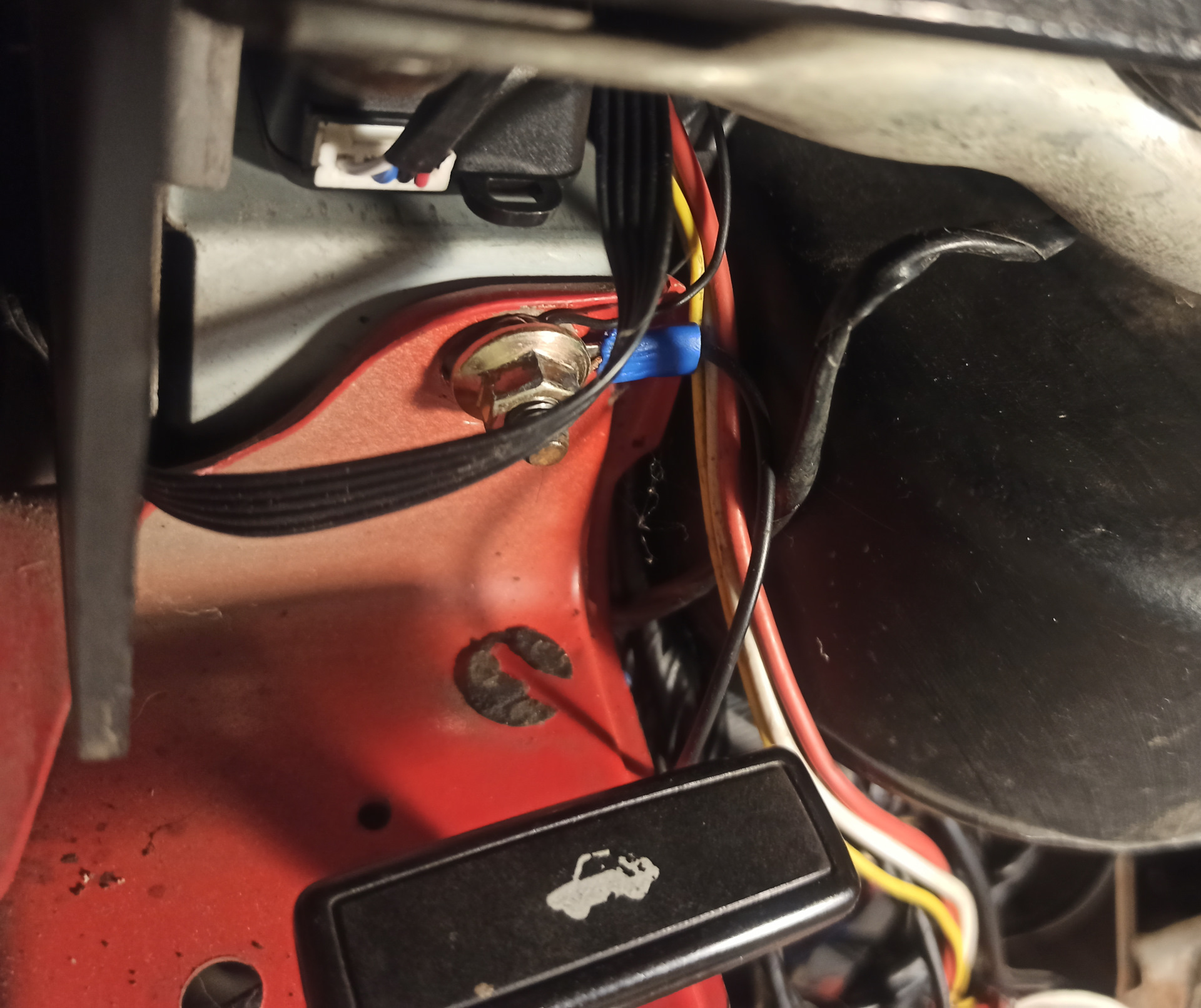

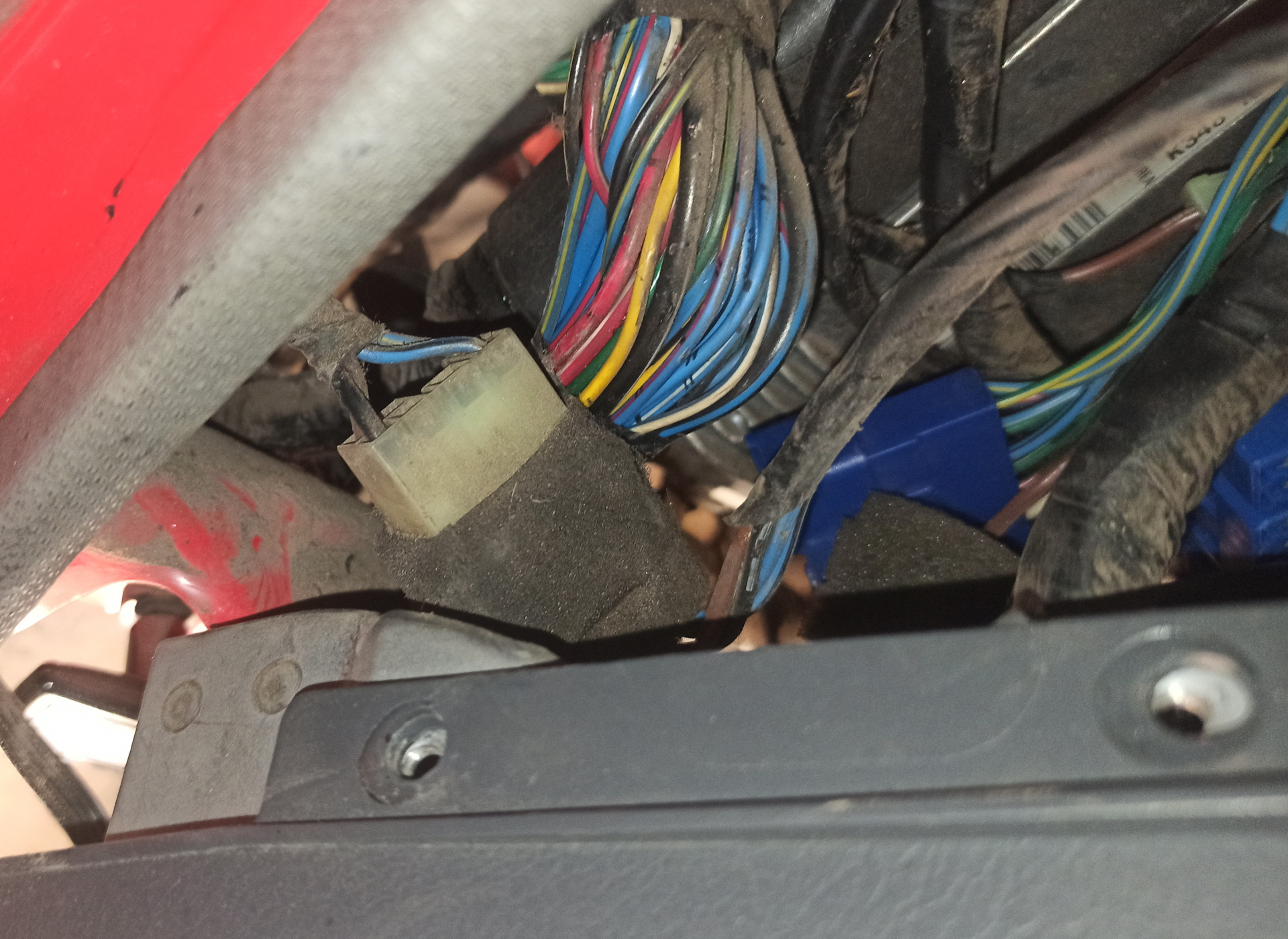

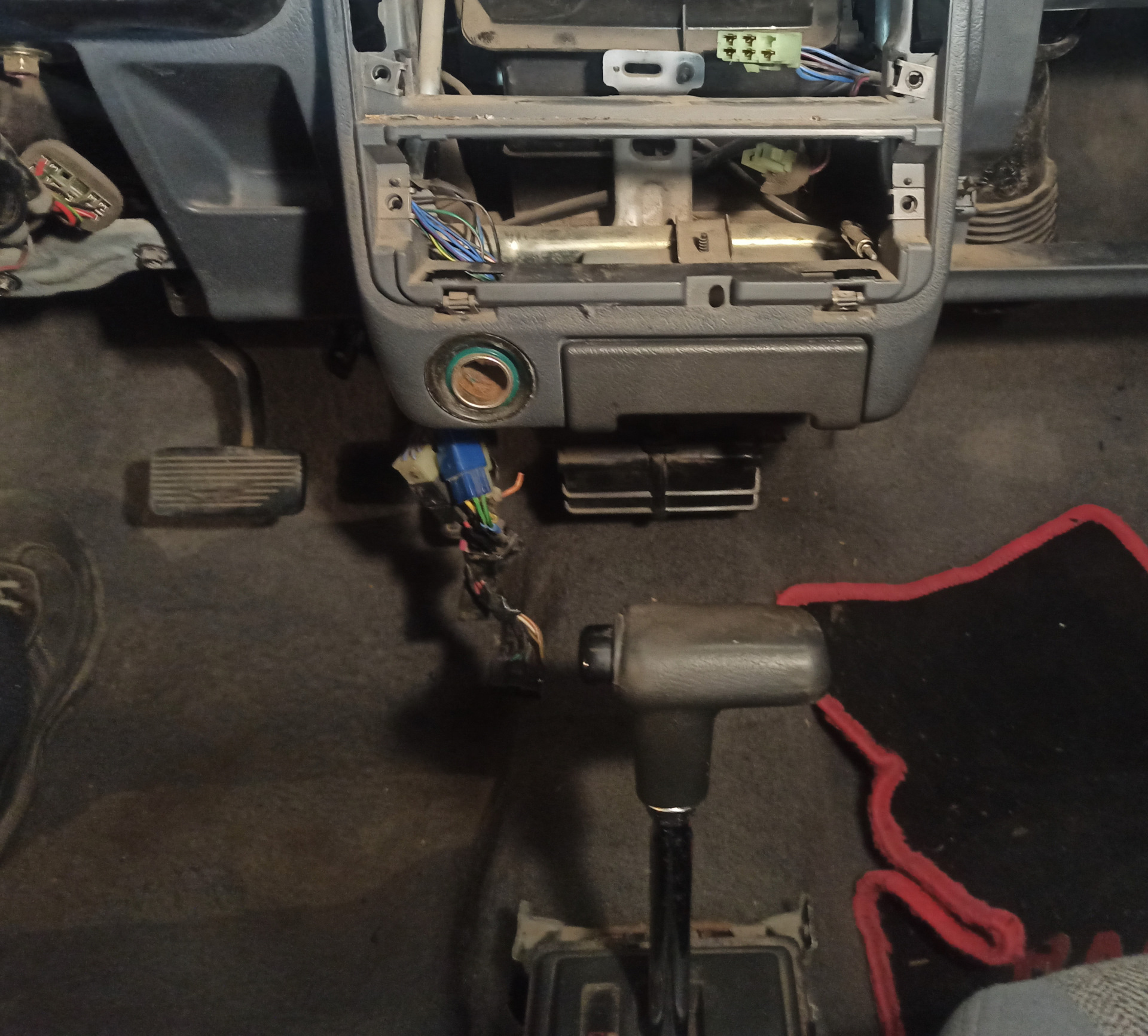

После снятия приборной панели нужно снять с торпедо: блок предохранителей, блок управления сигнализацией, кнопку ГБО (в моем случае), кнопки с левой стороны и различные другие кнопки допоборудования у кого какое есть. Также необходимо разъединить все разъемы под рулевой колонкой.

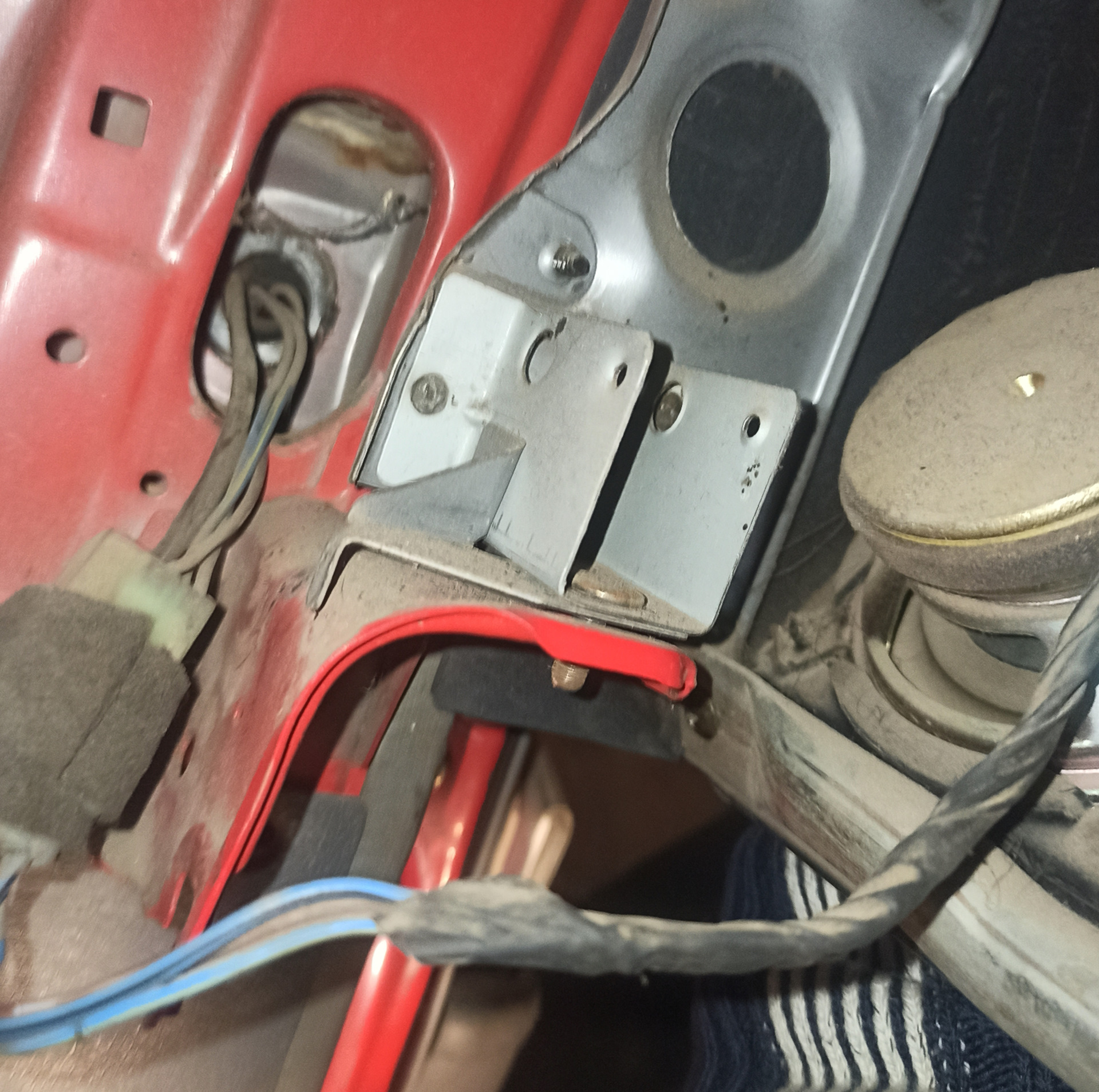

Далее необходимо отщелкнуть разъемы которые идут к колонкам.

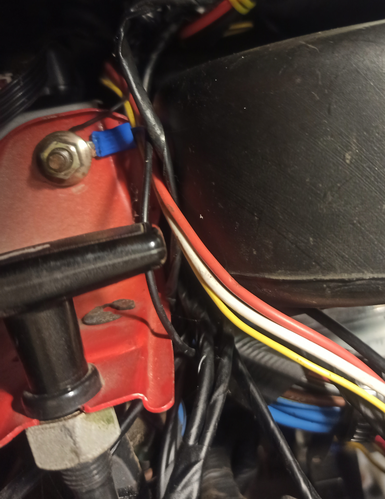

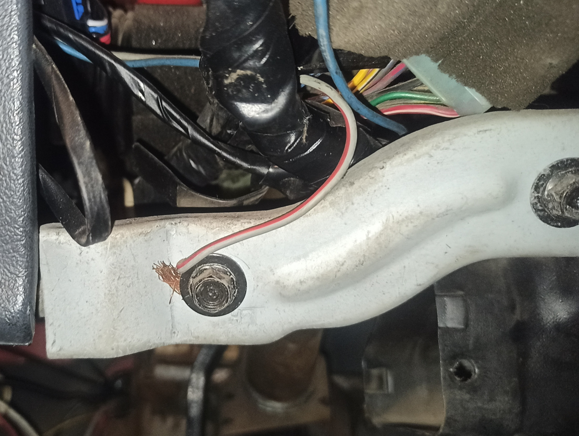

Отключил также различные массовые провода от сигналки и датчиков

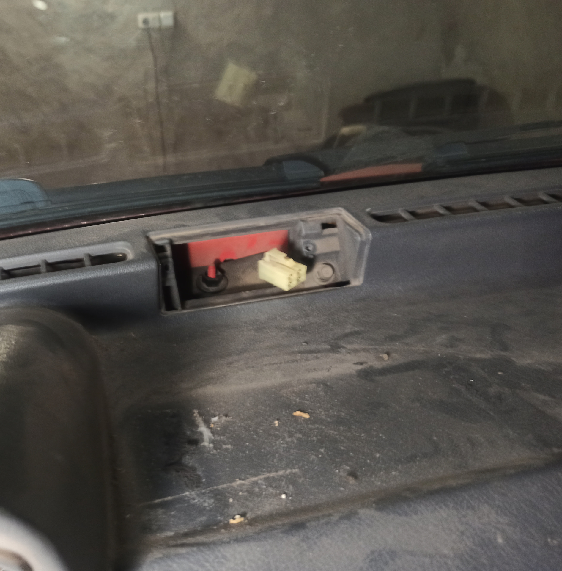

Далее демонтировал часы и отщелкнул разъем часов
Далее нужно выкрутить три болта торпедо под лобовым стеклом: два по краям (неудобно выкручивать) и один в месте демонтажа часов. Также необходимо выкрутить две гайки по краям снизу которые крепят торпедо к кузову.

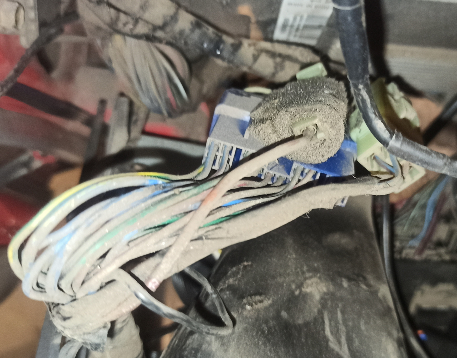

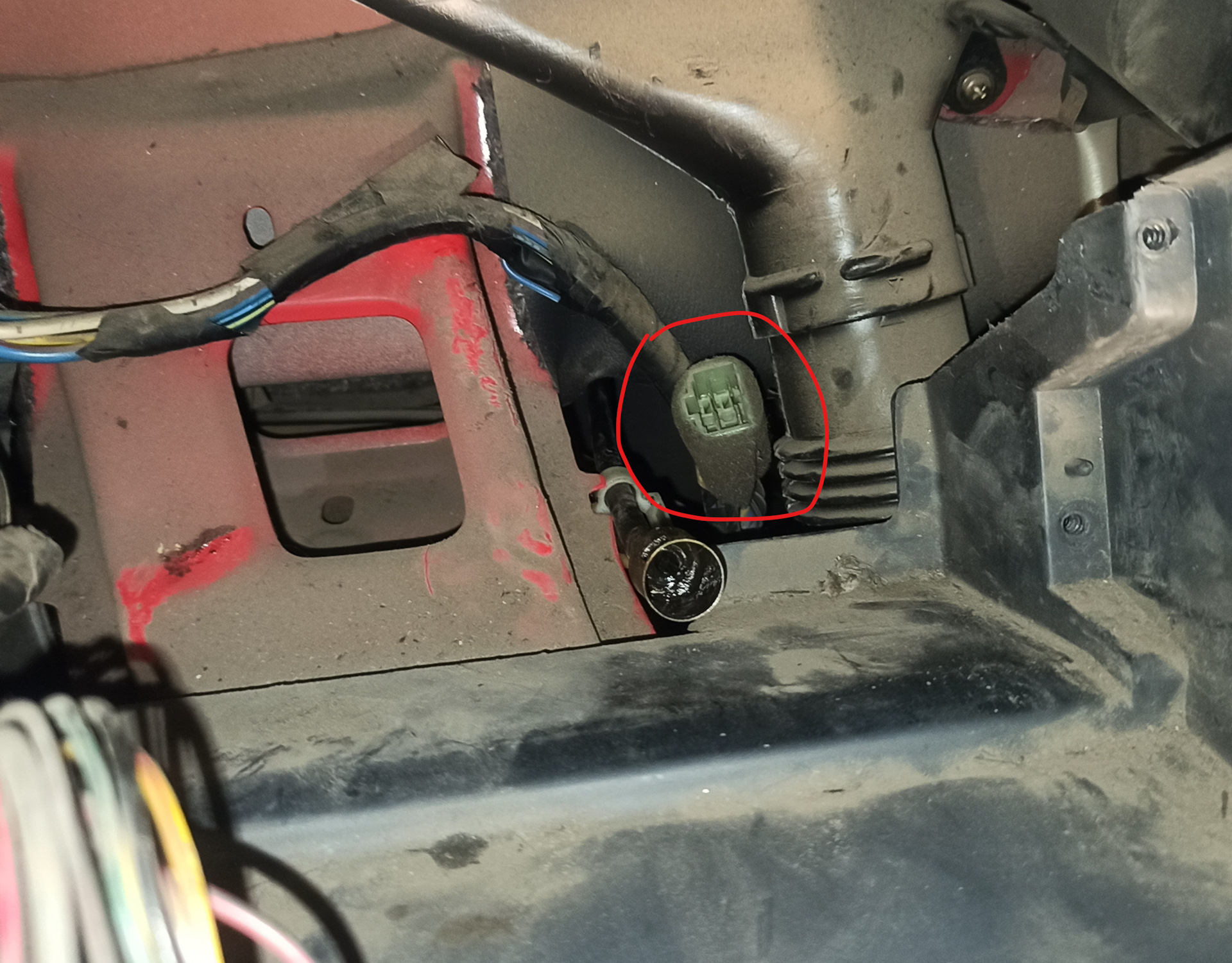

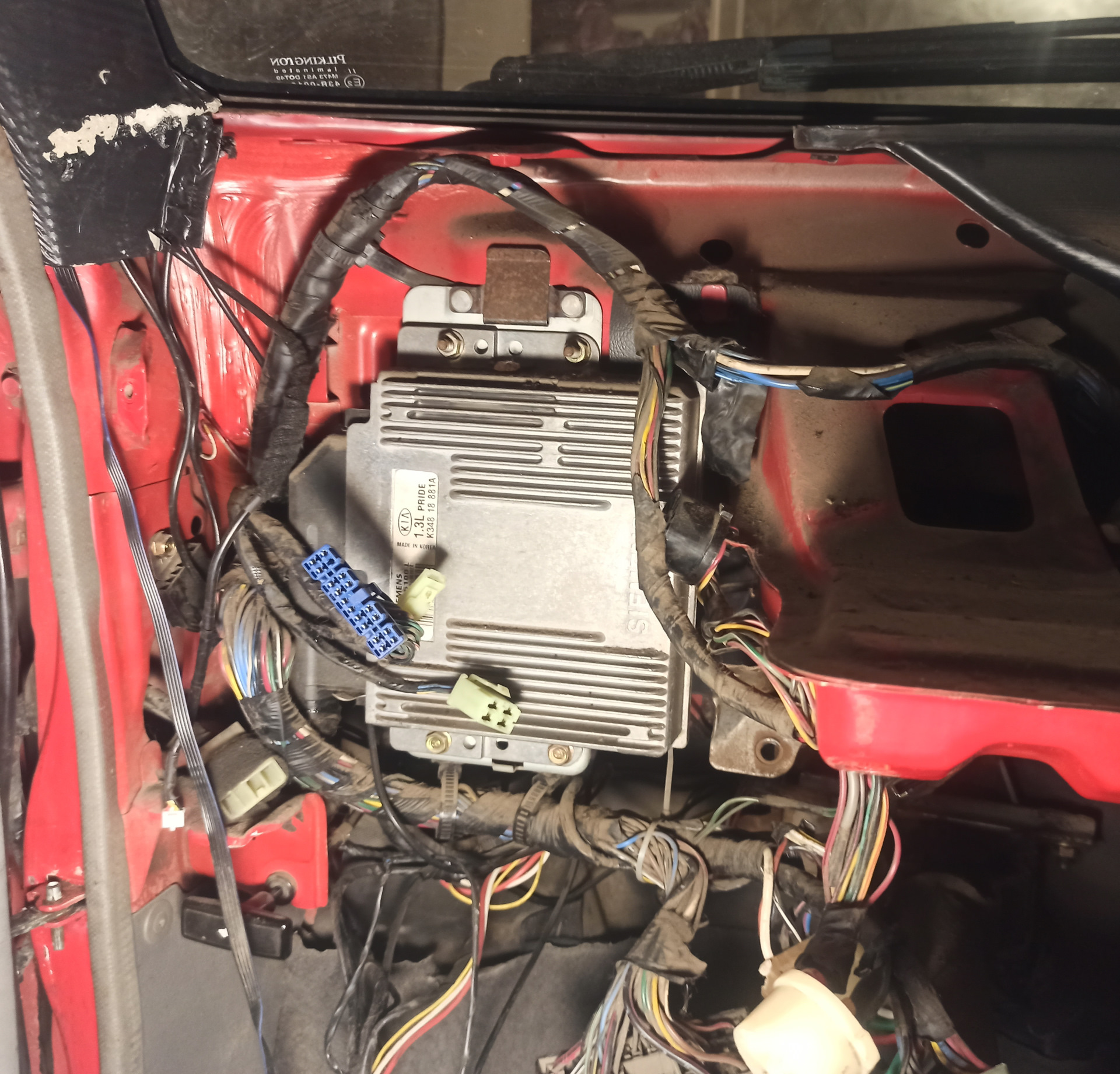

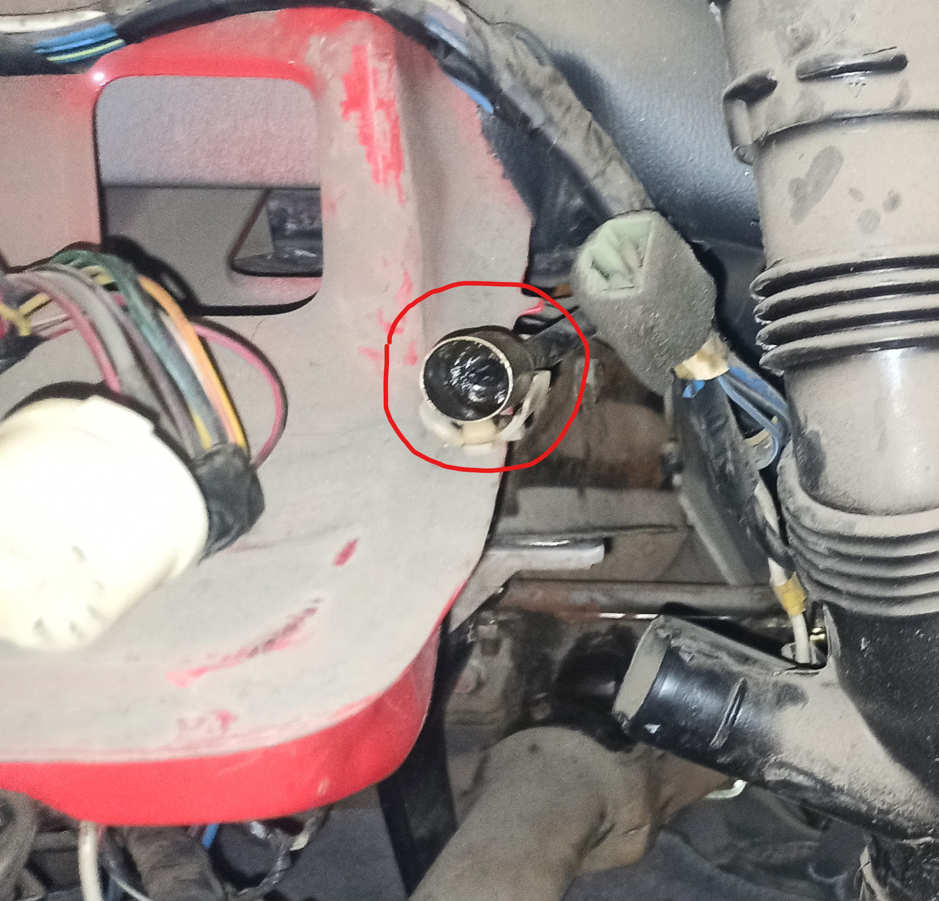

После всех манипуляций нужно аккуратно снимать торпедо, лучше с помощником. При снятии торпедо с левой стороны необходимо аккуратно разъединить еще четыре разъема в проводке:

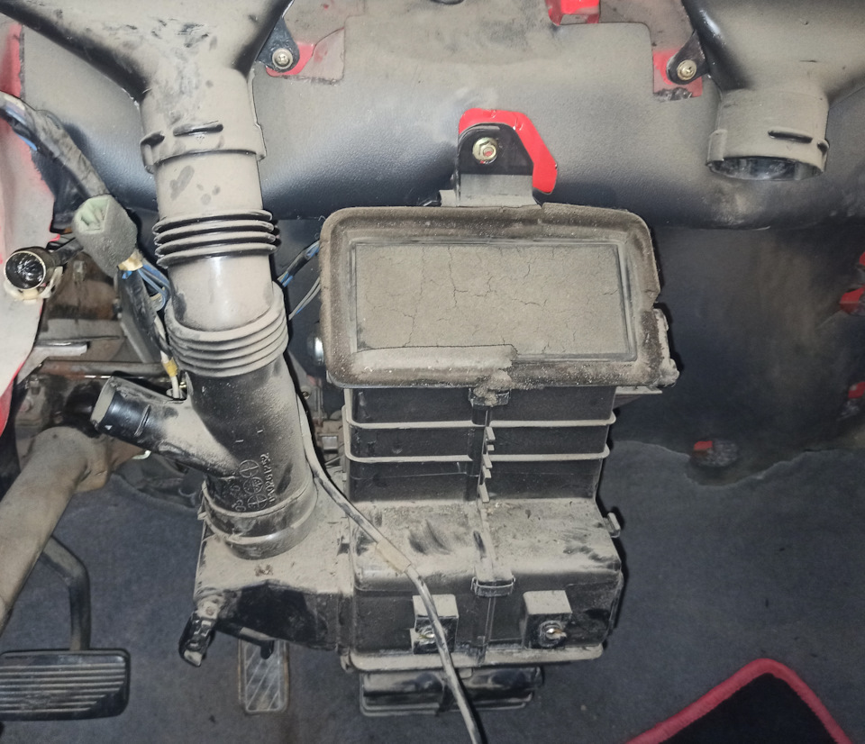

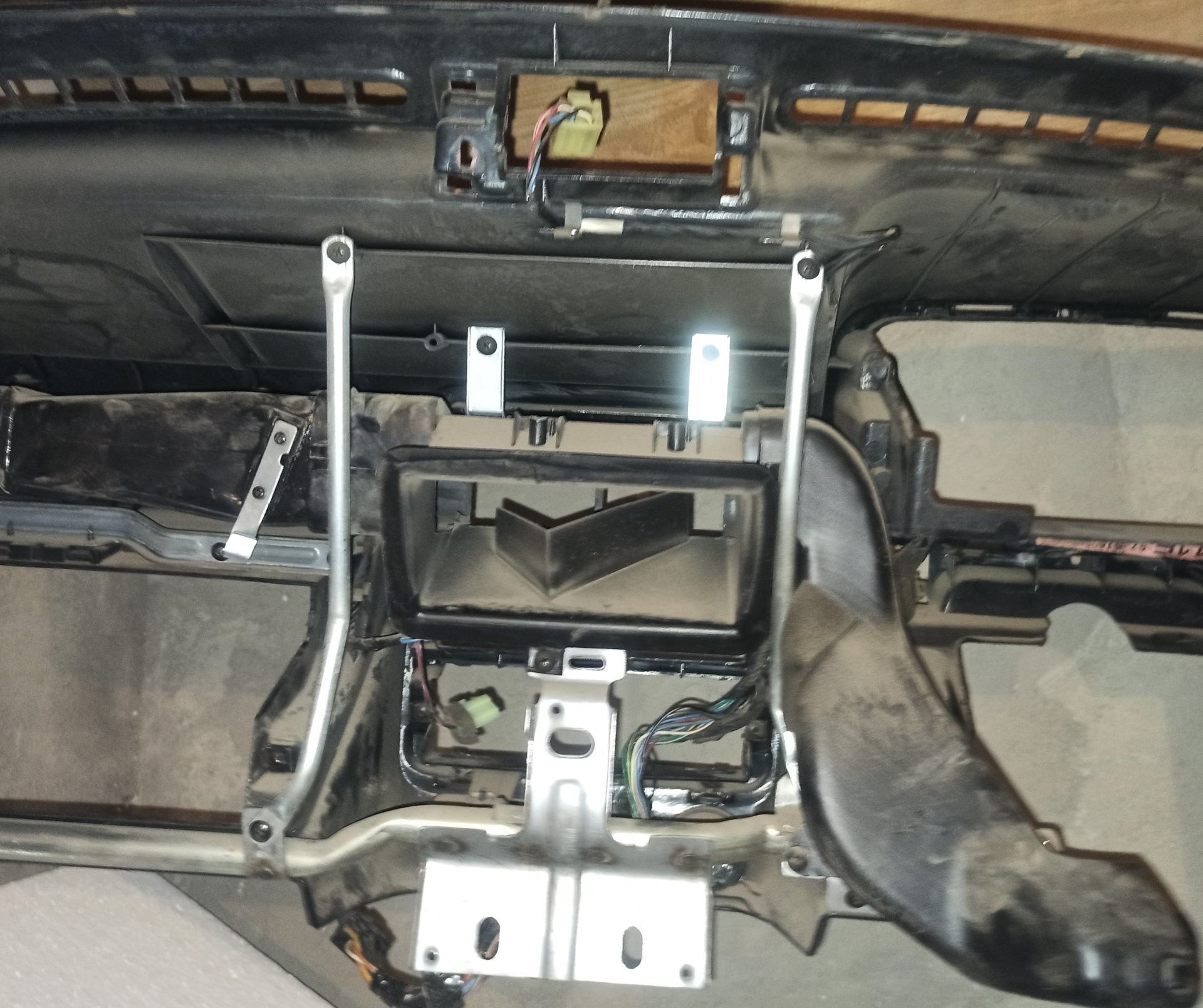

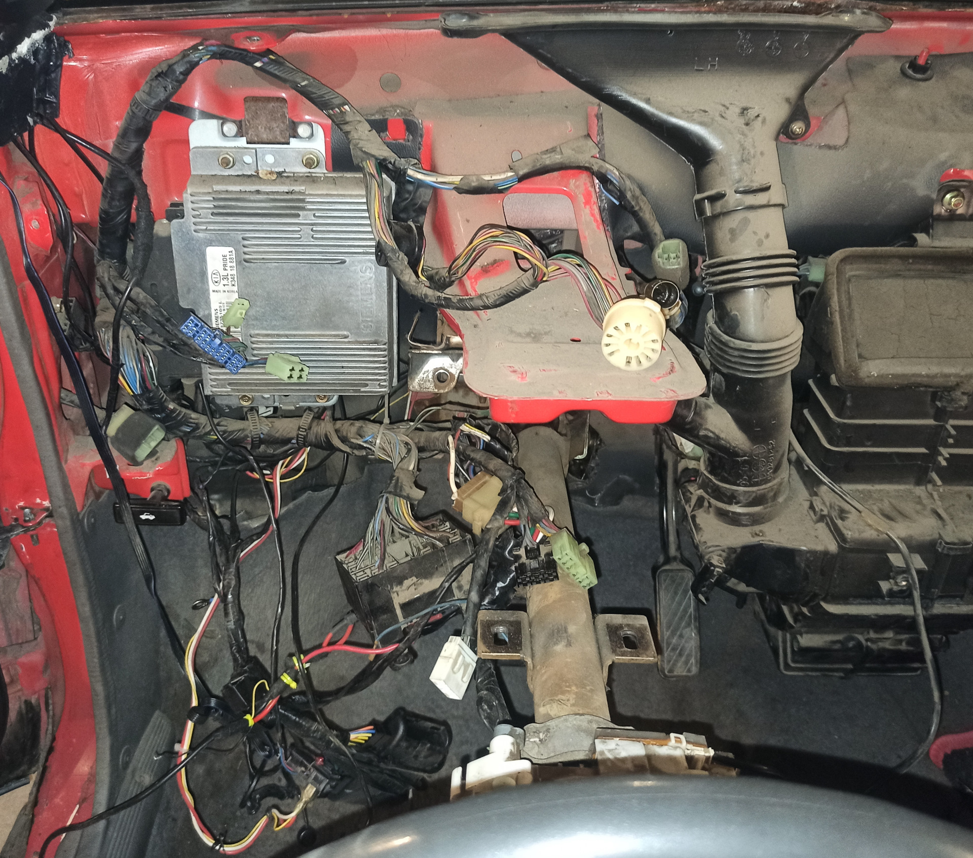

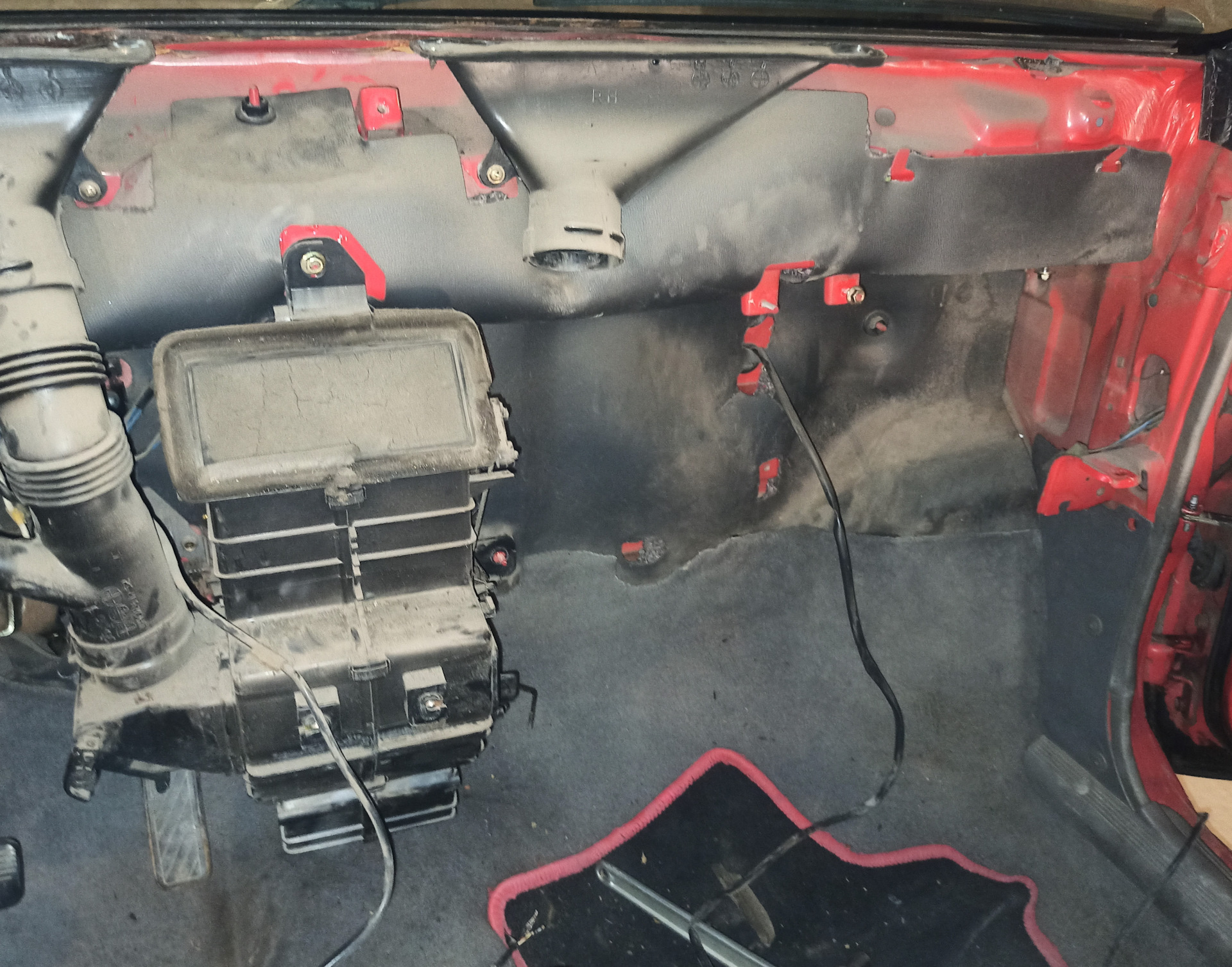

После снятия торпедо предстанет вот такая картина

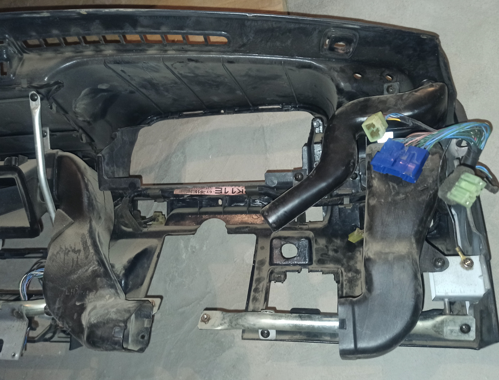

И вот он сам корпус который крепиться на трех гайках.

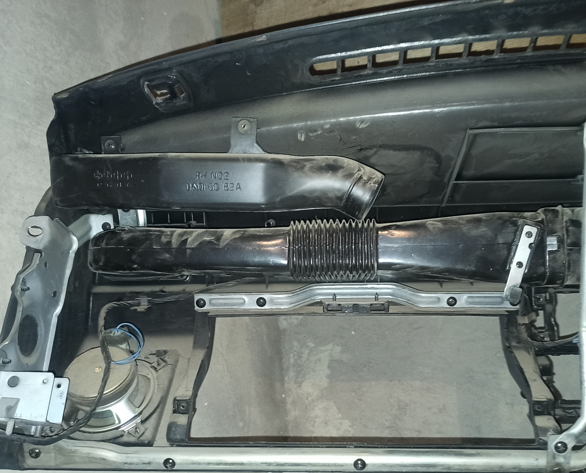

Торпедо с обратной стороны:
