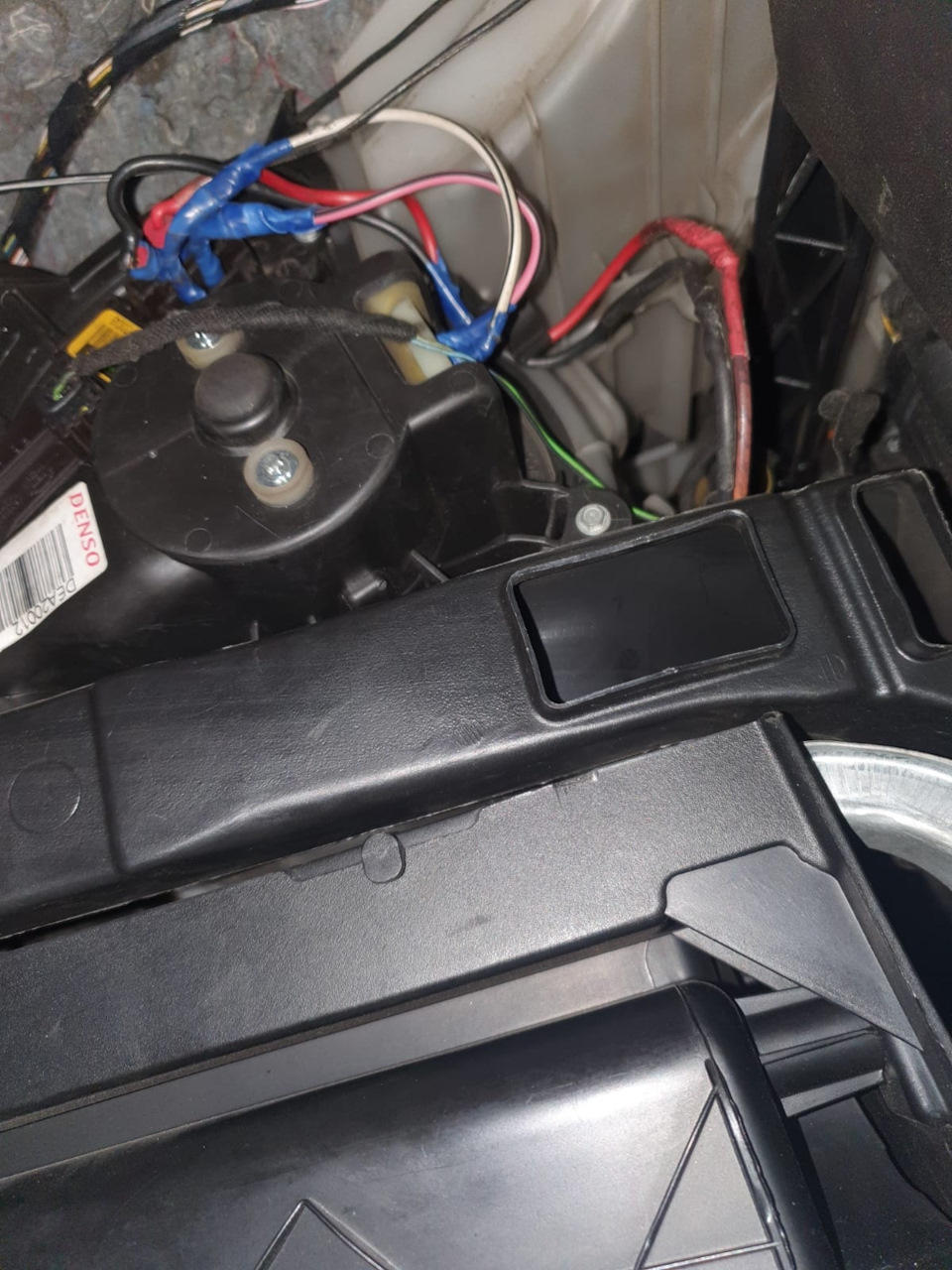

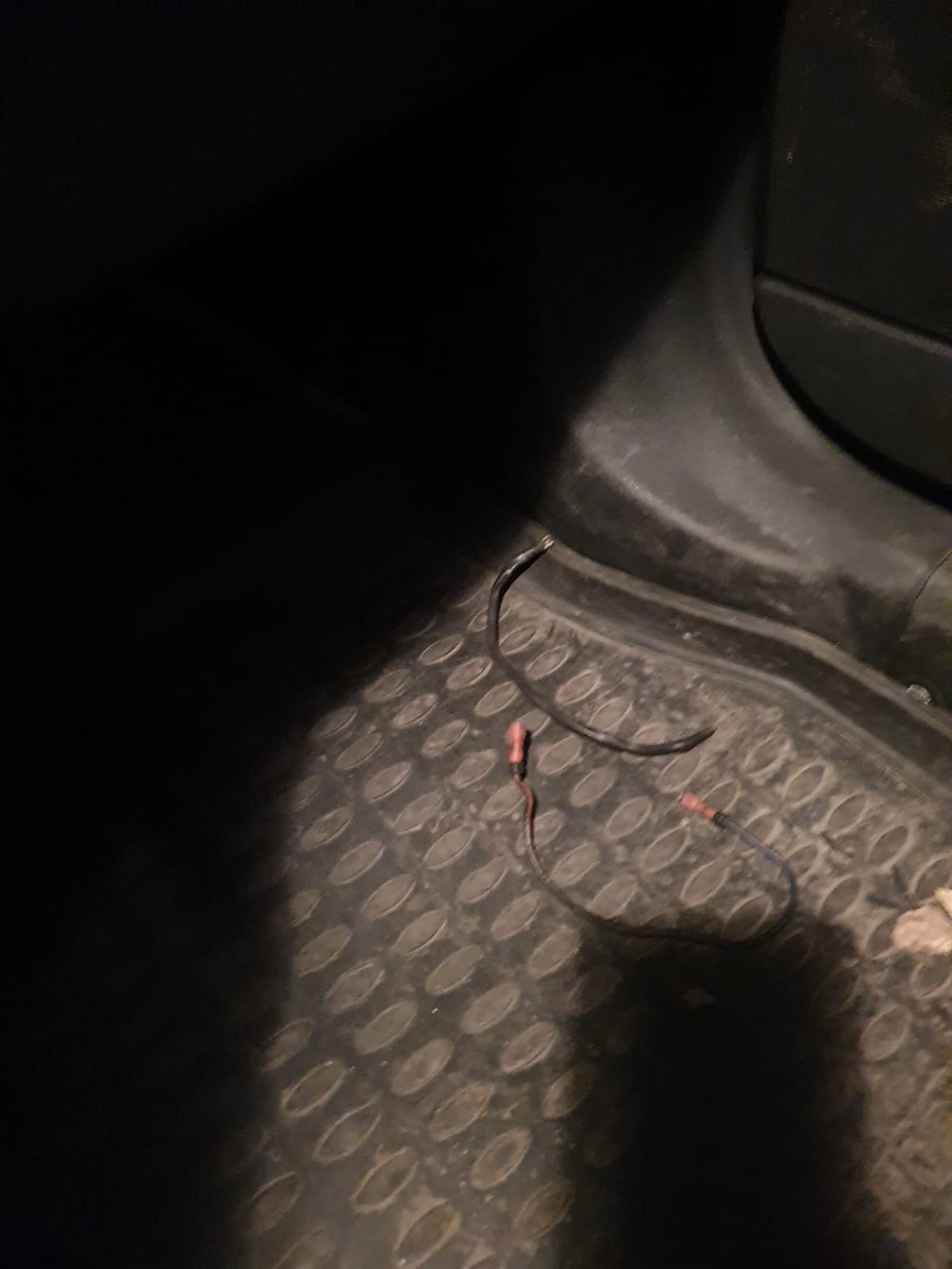

Попутно заменили сальники привода, а также сделали печку ибо ситуация там была совсем удручающая, можно было запросто на кочке остаться без печки, отпадал провод или если случайно заденешь его ногой.
