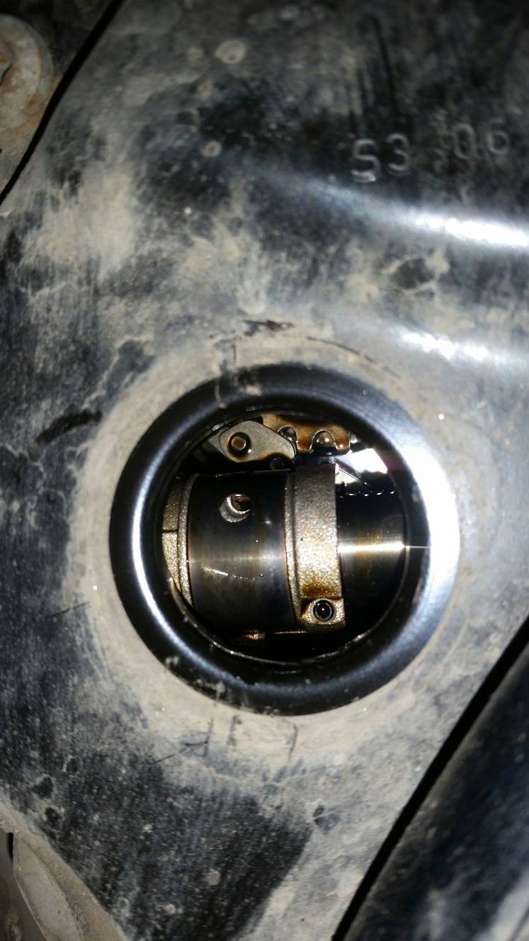

В продолжении истории про цепь:
Замерил угол по шнурку, спасибо Антону (Anton83K) картинка ниже (4,64), и проверил визуально в сервисе для уверенности.
Очень плохо было видно, на фото тоже не очень, на ощупь 6 зубцов.
Печальный вывод подтвердился — в ближайшем бедующем надо менять цепь и это на 55000, хороший двигатель TSI)).
Пока висел на подъемнике поменяли сайлентблоки передних рычагов, точнее резинки в них, 1200 +1800 руб.
Комментарии 1
у меня на СС когда я проверил Васей было около минус 6 и пробег был 127,5ткм, а когда я менял все потроха, забыл спросить сколько зубцов осталось
