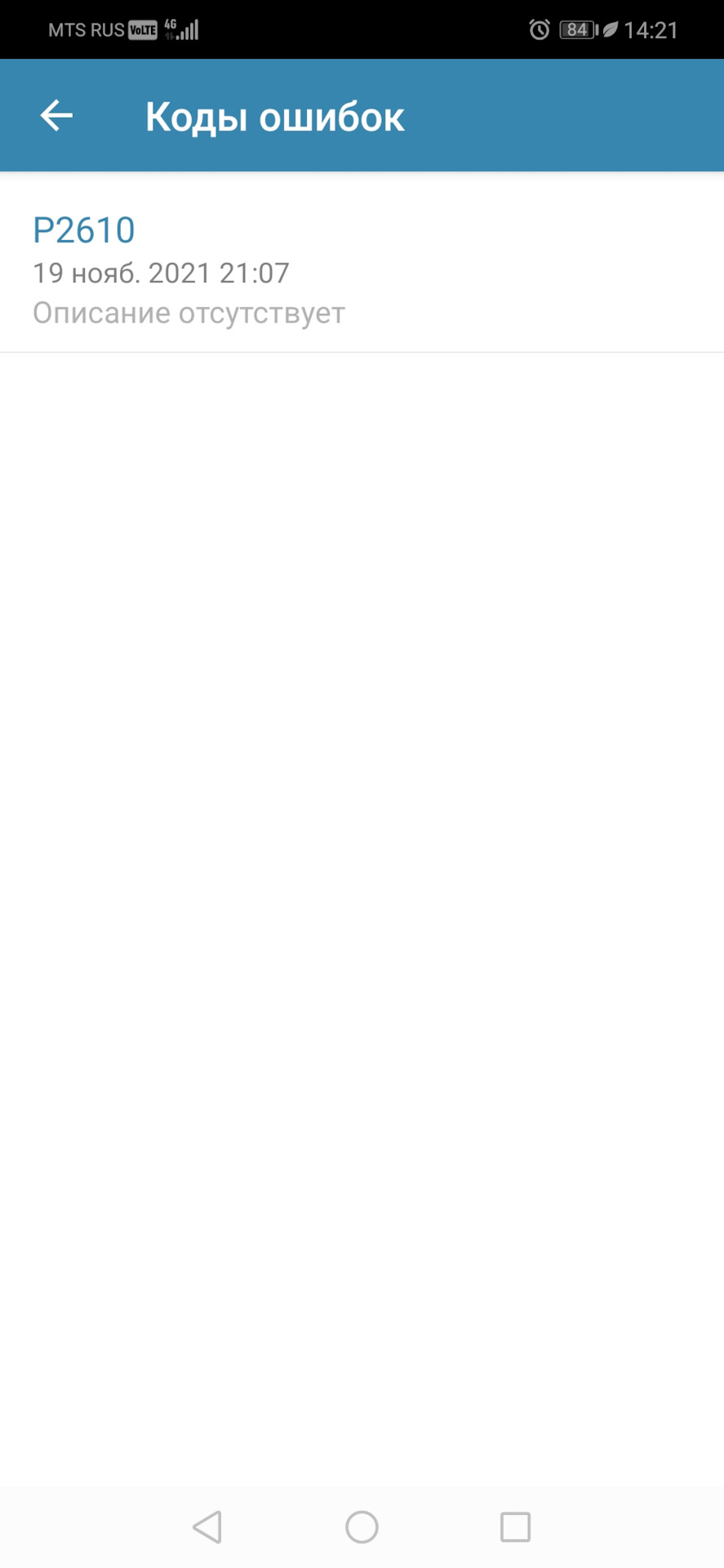

На выходных приключилась такая история. Подъехал к гаражу, не глуша машину сходил в гараж, сел и поехал. Загорелся чек, диагностику не делал, заглушил-завел чек потух. Приехал к дому заглушил машину, потом решил на ночь выключить печку, что бы при автопрогреве не включалась, но заводить не стал включил зажигание выключил печку, выключил зажигание. Утром машина не завелась, сел АКБ, пикурил машину, и выскочил чек. Диагностика показала ошибку Р2610 — неправильная работа внутреннего таймера выключения двигателя в модуле управления (ECM/PCM).
Двигатель работал в штатном режиме, поездил полдня зарядил АКБ, скинул ошибку. Сегодня утром машина завелась без проблем, АКБ показал 13.2 v перед запуском. Буду наблюдать дальше.
Прошло 2,5 года и 60 000 км пробега и вот такая же ситуация, -30 автозапуск и снова вылезла эта ошибка. В течении дня то появляется, то пропадает. Все таки я думаю дело в АКБ, точнее в том, что он устает.
