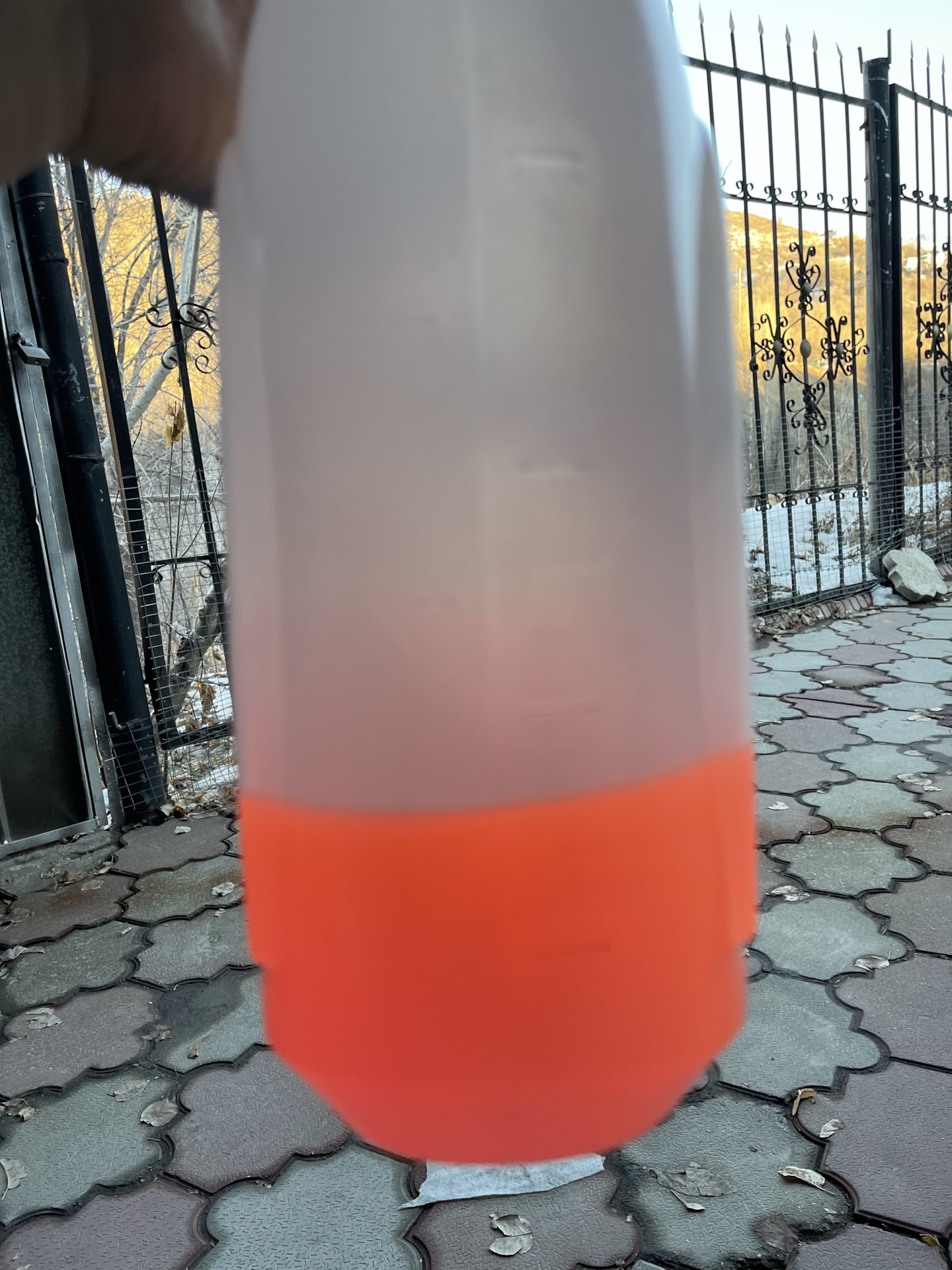

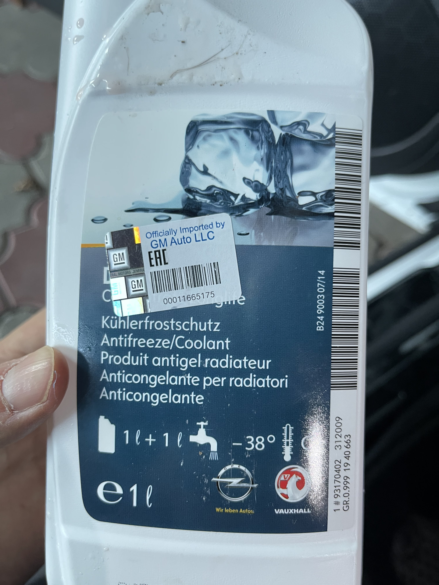

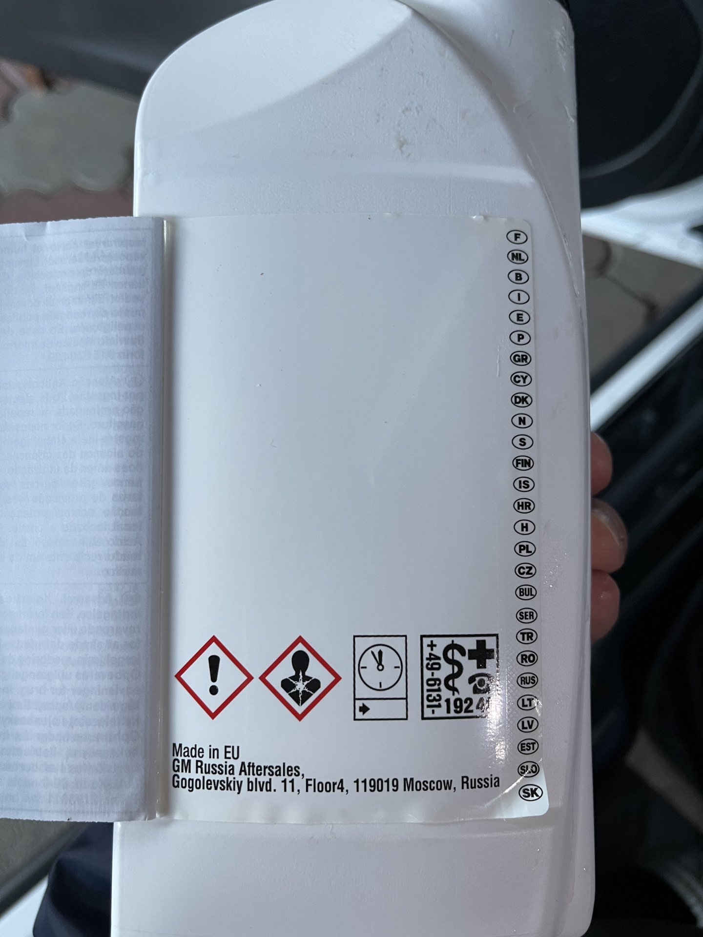

Заметил, что за 1.5 года эксплуатации, уровень антифриза чуть стал меньше.
Так как в систему заливается оригинальный антифриз DEX-COOL решил лить только его. Не искать аналоги.
Как оказалось готовых антифризов данной спецификации нет. Есть только концентраты.
GM — антифризы
Артикулы коды для заказа в интернет магазинах:
93742646 — General Motors Dexcool Long Life 2L
93742647 — General Motors Dexcool Long Life 4L
93170402 — General Motors Dex-Cool Longlife 1L
93740140 — General Motors M-2807 2L
93740141 — General Motors M-2807 4L
93165162 — General Motors Dex-Cool 5L

GM M 2807 — Синий концентрат, под стандарт G11. Т.е. он гибридный. А и он не DEX COOL, а просто Coolant ENG
В общем ничего не произошло. Долили.
Так он синего цвета
Антифриз у меня был не синего цвета красного, залил я красного
У красного другой допуск. И стандарт другой. G12+. А GM М 2807, это вообще G11, сине-зелёного цвета.
Мы с другом брали 😂😂😀эффект дальтонизма исключен
Так вы с другом брали другой допуск, правильный.
Короче брали красный точка . Причем тут синий🙆♂️🙆♂️🙆♂️🙆♂️

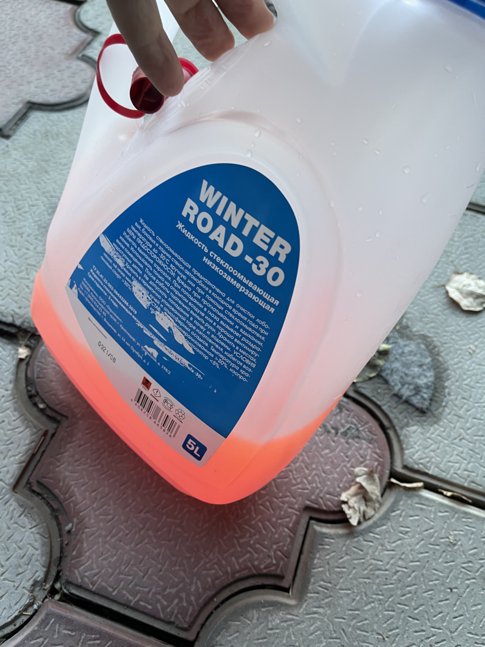

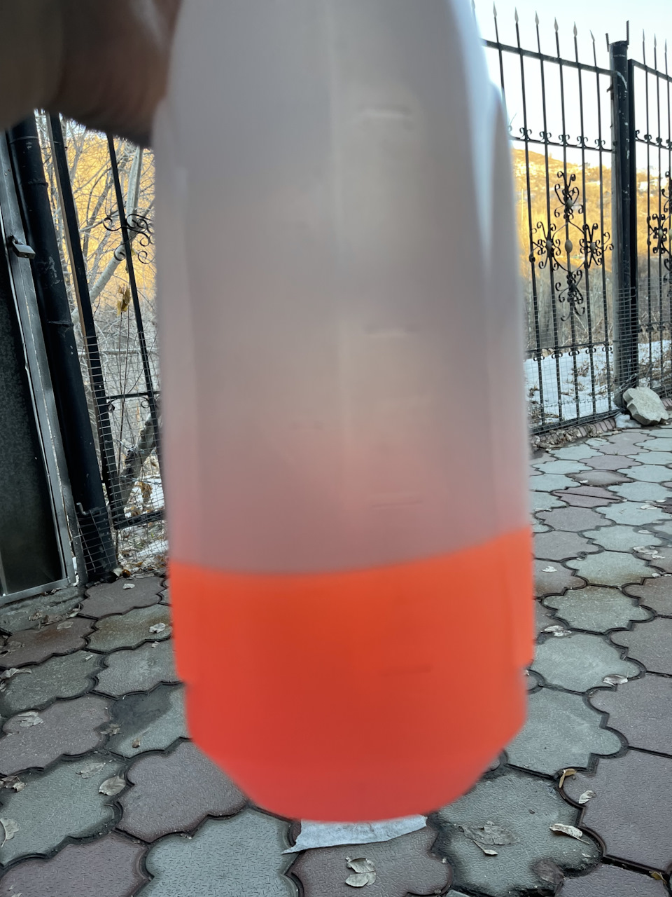

Вы канистру в фото текста видите вообще? Читали? Видите в канистре красный ? В канистру омывайки залили концентрат и разбавили
ZloyBoris
Так он синего цвета
И в самой бутылке был красного цвета

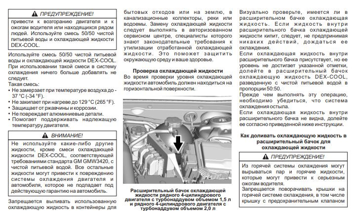

Оригинальный антифриз ничем не отличается от других. В нем нет никаких магических свойств. К этой машине как и к другим подходи любой концентрат G12
dexcool — карбоксилатный антифриз, следовательно наиболее близкий аналог G12. В то же время известно что dexcool в отличие от G12 использует этилгексановую кислоту (2-
EH) в качестве ингибитора коррозии. т.е. G12 нельзя считать аналогом dexcool, они имеют схожую базовую технологию производства.
Одно и то же. В g12 такде есть кислоты ингибитора коррозии. Это у GM просто маркетоологи хорошие). Ни в коем случае не призываю отказываться от оригинала, но хочу только заметить, что GM не придумало заново велосипед. +Они сами ничего не производят, в этой упаковке может быть любой g12. У PSA тоже есть свой антифриз, они даже для убедительности цвет темнозеленый сделали)
rosalex9
Не стоит так опрометчиво утверждать .
У Малибу моторы с турбиной и непосредственным впрыском, а значит и рабочие температуры в пределе
80- 110°С . Это выше, чем у большинства
старших моторов любых систем, где
норма 90°С и не сильно меняется .
У G12 температура закипания +116-118°С,
а у DexCool — +136°C .
Разница по назначению очевидна !
И, , состав — не состав, кислоты — не кислоты "
— это вопрос десятый (химический),
а важны физические свойства .
Странное решение производителя, установить расширительный бачок рядом с блоком управления…
На этом странности не заканчиваются. На бачке ещё нет отметки MAX)
согласно инструкции макс отметка находиться на ребре бочка.
rosalex9
Всё там есть !, , Букварь" — в помощь .
