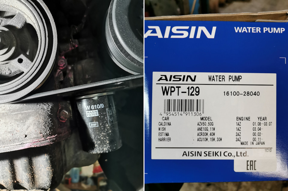

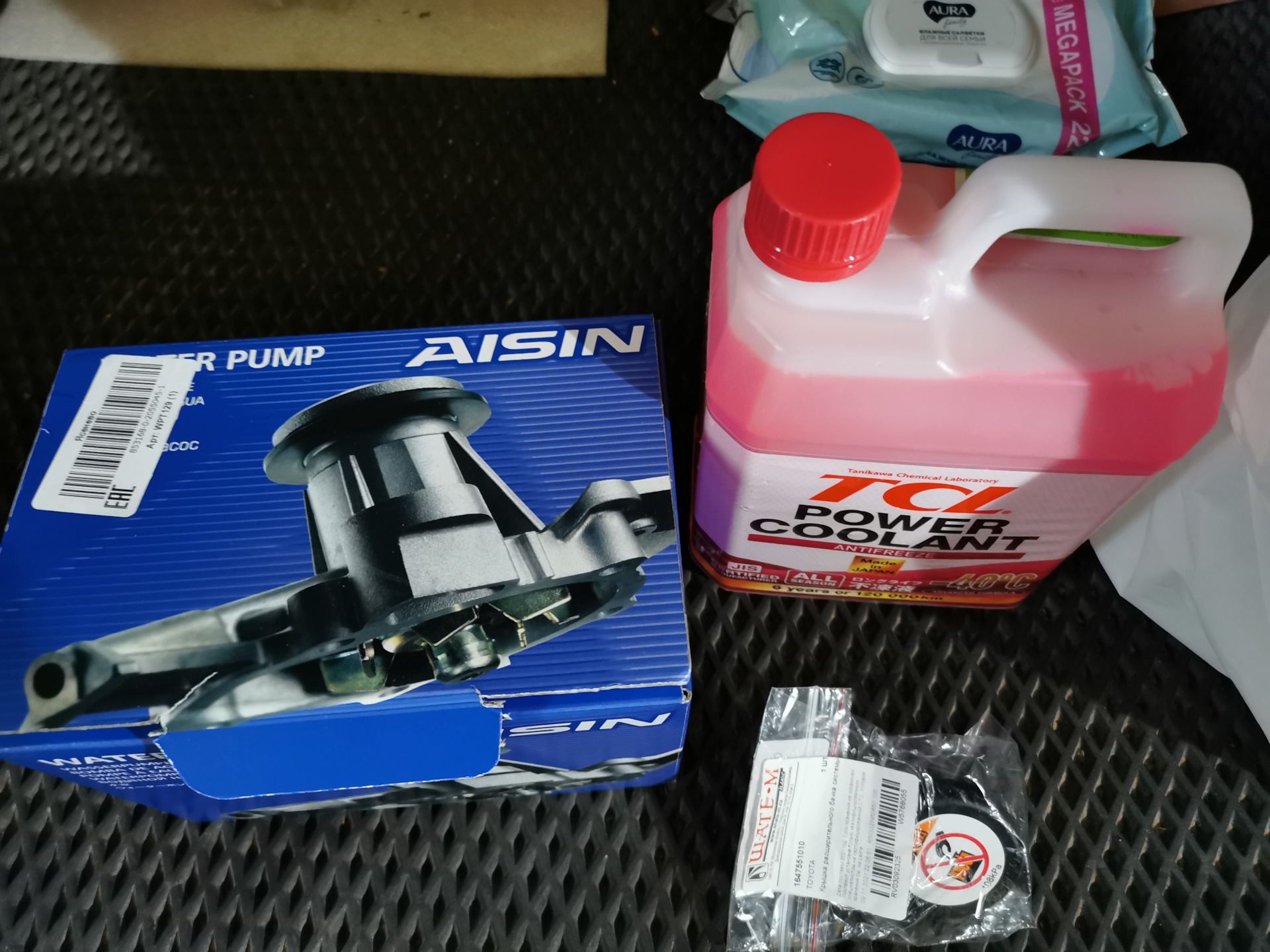

20 ноября заменил помпу. Закуплено на pparts.su:
1) Помпа (без прокладки в комплекте) Aisin WPT129 — 1 шт. — 2 641,00 р.
2) Крышка расширительного бачка TOYOTA 1647551010 — 1 шт. — 2 212,00 р.
3) Антифриз TCL PC240R — 1 шт. — 811,00 р.
Крышку расширительного бачка решил заменить, потому что из-за нее выдавливало антифриз. Дня 3-4 доливал антифриз по грамм 100-150 каждое утро, после того как снял крышку и расшевелил клапан отверткой, долил всего 100 грамм за неделю.

ИТОГО: 5 664 (запчасти) + 3000 (работа в сервисе)

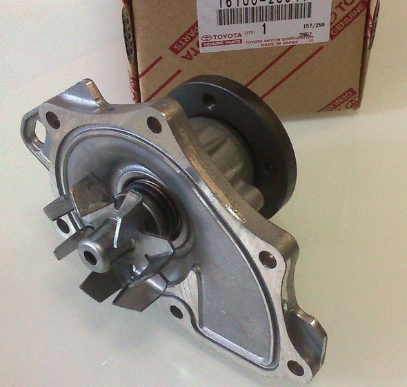

Я бы помпу оригинал поставил, антифриз как, нормальный?
Так эта помпа и есть оригинал. Антифриз отличный, то что рекомендует тойота
Вот оригинальная помпа, либо оригинальная замена 16100-28041, цена 5-8К.
Нужно почитать за этот антифриз, в наличии оригинального антифриза нет в моем городе, только такой.
А в коробке aisin 😁
Я не спорю, но я бы поставил все таки помпу из коробки Тойота) интересно бы сравнить их лоб в лоб, разобрать.
У нас в оригинале помпа Aisin стоит, сам крутил и вертел старую и новую
Главное из каких комплектующих они собраны, визуально понятно, что идентичны скорей всего.

WPT-129V это производство Корея, WPT-129 это Japan, цена тоже отличается, Япония дороже

Тойота не делает антифризы … в свои канистры как раз Tcl и разливает — уже все форумы избиты этим

Отличный антифриз, довольно многие его используют, ни от кого нареканий не слышал
Нифига се крышка, почти как помпа стоит.
Denso. Есть дешевле, но не стал рисковать
