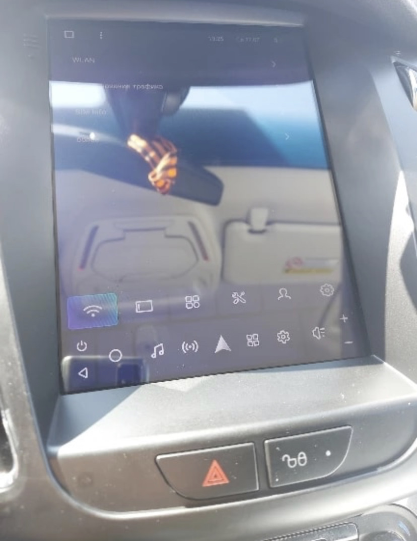

Изначально магнитола приехала с таким интерфейсом . Небольшой пример . У всех магнитол, схожий дизайн, просто по другому прорисованный .
После определённых махинаций, имеем уже интерфейс от teyes. Функционал магнитолы полностью сохранился .
Единственное, оставил родным нижний бар, отображения климата и громкости . Мне показался он более информативнее, чем родной от Teyes . Поставил другой лаунчер.
Сделал вариант без нижнего бара, у кого нет климата .
3 вариант прошивки с нижним баром . Подойдёт так же, у кого нет климата .

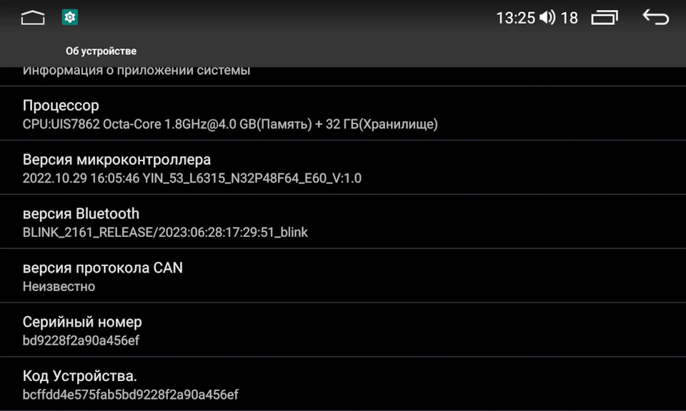

Характеристики данной магнитолы
Платформа: UIS7862
Версия Android: 10.0
Chip process:12 nm
CPU: 8 ядер (octa cores) 2 ядра ARM cortex A75 + 6 ядер ARM cortex A55
RAM (ОЗУ): LPDDR4 2/4/6/8GB.
ROM (внутренняя память): 16/32/64/128
Поддержка android auto/carplay Да.
Эквалайзер: 32 полосы
DSP аудио процессор: Rohm32017 независимый модуль.
Поддержка камер: AHD/TVI
Сети: Встроенный 4G модем GSM, WCDMA, TD-SCDMA, TDD-LTE, FDD-LTE + 5 ГГц WiFi.
Радио модуль: Phililps NXP TEF6856 или TEF6686
Усилитель: TDA7851
Видео процессор: GPU 2-ядерный Mali G52
Навигация: GPS, BEIDOU, GLONASS
Прочее:
*3 канала на USB
*1 канал на Mic
*4 канала на видео-вход, поддерживает круговой обзор
*4 канала на аудио-вход
