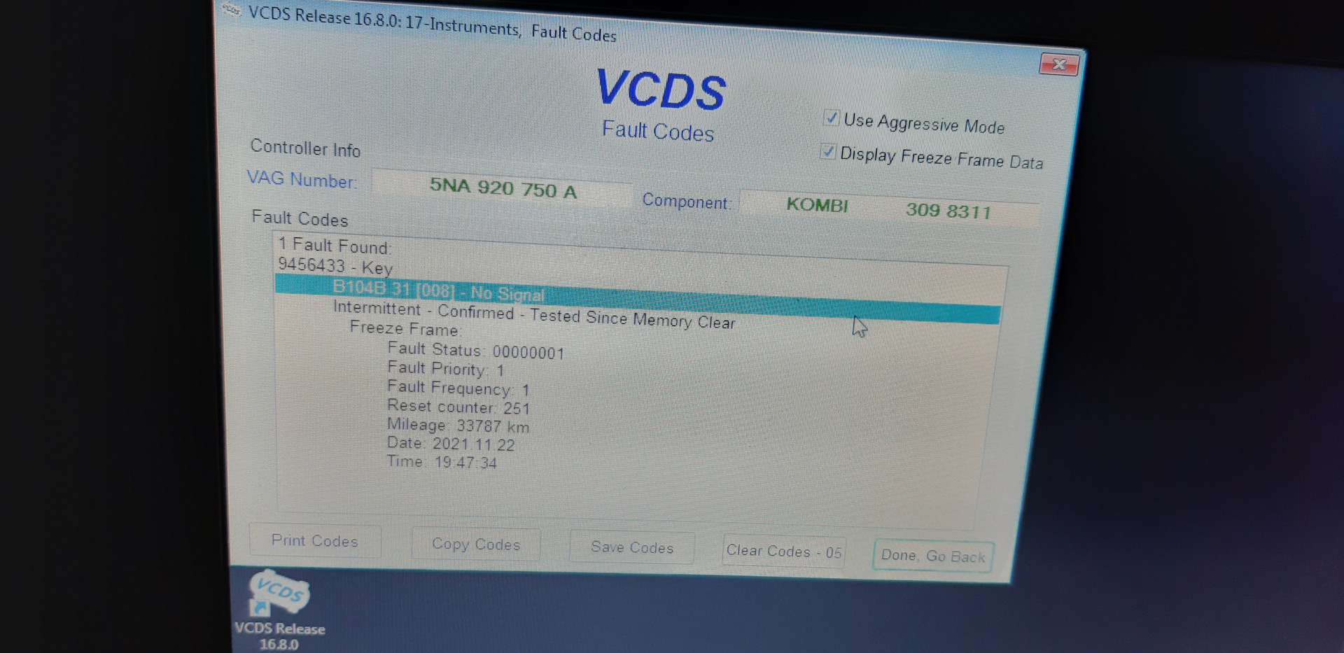

Доброго времени суток! После установки сигнализации появилась ошибка 9456433. У кого безключевой обход у Вас такая же ошибка не стираемая висит? Или можно победить?

Хз связано или нет, но появилась когда в метке батарейка садиться начала
Да ниче так и есть. Не видит ключа при автозапуске. Похоже это норма.
Здравствуйте. Подскажите, что с этой ошибкой стало, в чем была проблема?

1.4 бесконечной, ошибок никаких нет, даже через обд если зайти все норм.
Ставил у установщика
Это хорошо что нет. Интересно как реализовали, вот в чем весь вопрос.
Я знаю что там нужен ещё программатор, с помощью него он прописывал, что бы ошибок не было.
Да, был програматор. Но увы.
