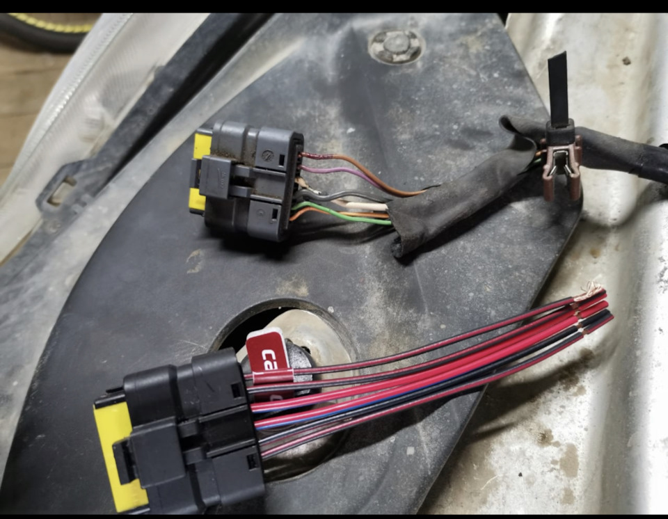

Меняй это👆
Что это, если не секрет?)
фишка на дроссельной заслонке
Спасибо! Буду знать и иметь ввиду.
Vissarionovich4
Меняй это👆
Это проводка на ДПДЗ что-ль?

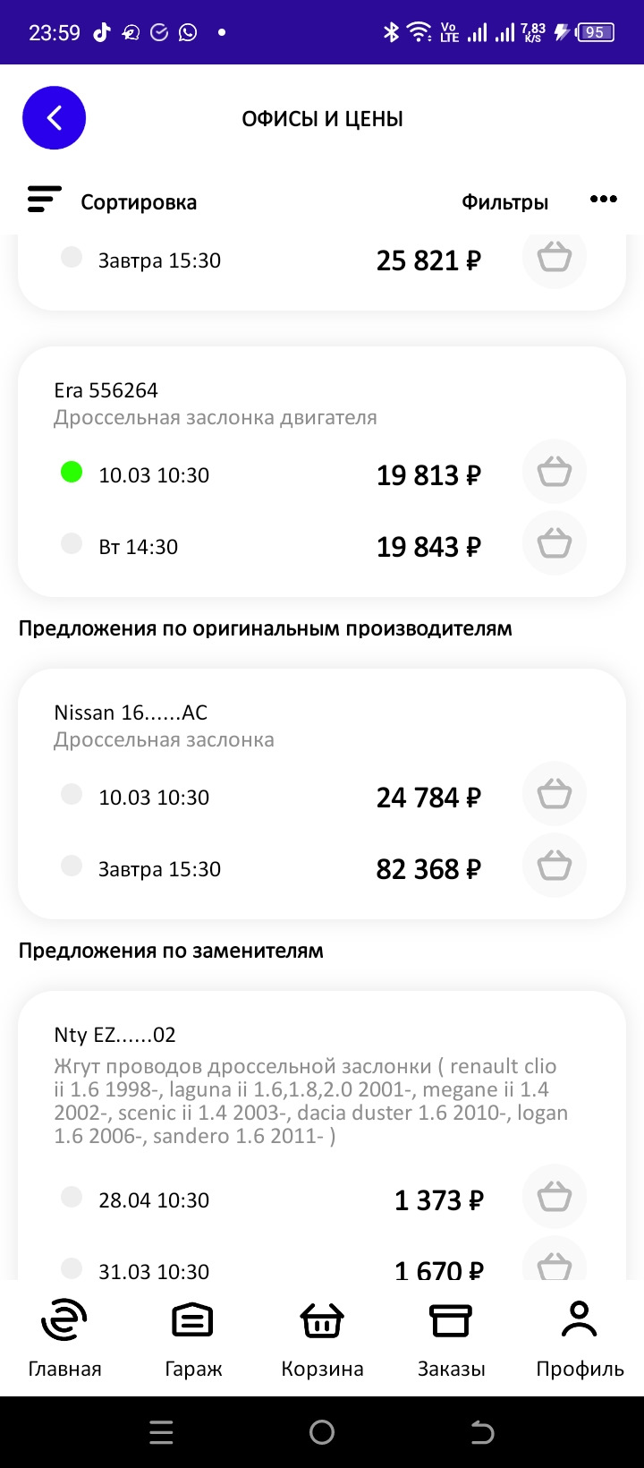

В моем случае примерно попадают на замену дроселя все проверили промыли сказали менять дросиль каждый 10 минут вылетает ошибки р 2119 а иногда в паре р 2108
Если решишься менять, напиши результат. И какой взял, новый или б/у.
В Дагестане купил за 12 т. б/у гарантию дал, новый Китай стоит 10 000 но работает максимум пол года или вообще не работает,
А новый оригинал стоит как сам двигатель с навесной б/у, как поставлю отпишусь еще что получилось.
Ждем результатов. Надеюсь это поможет и все ошибки уйдут.
Переборол р 2119 и р2108 на альмерке г15 к4м, заменой дроселя мотор ожил дросель с разбора (оригинал) проехал 500 км полет отличный
