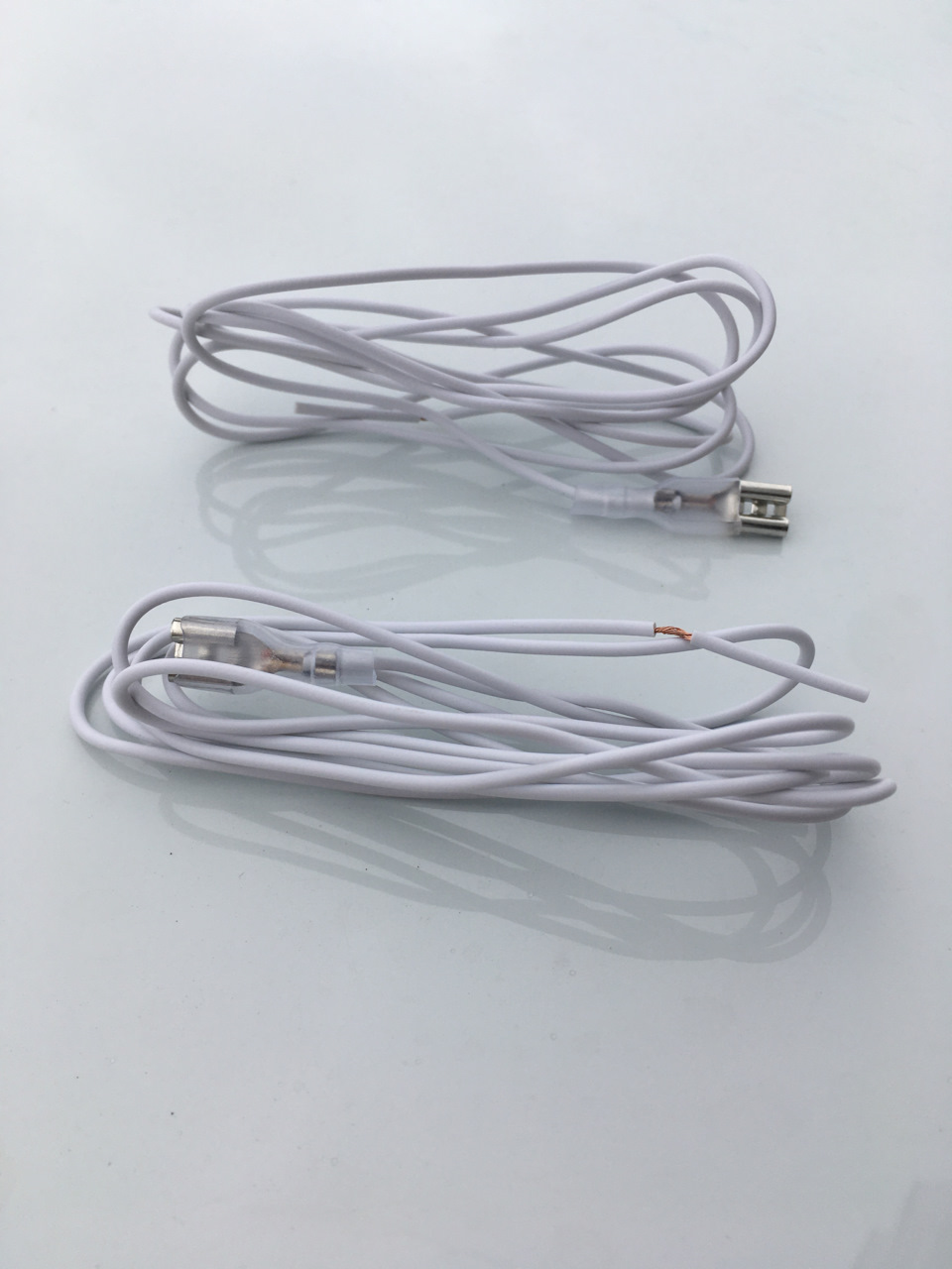

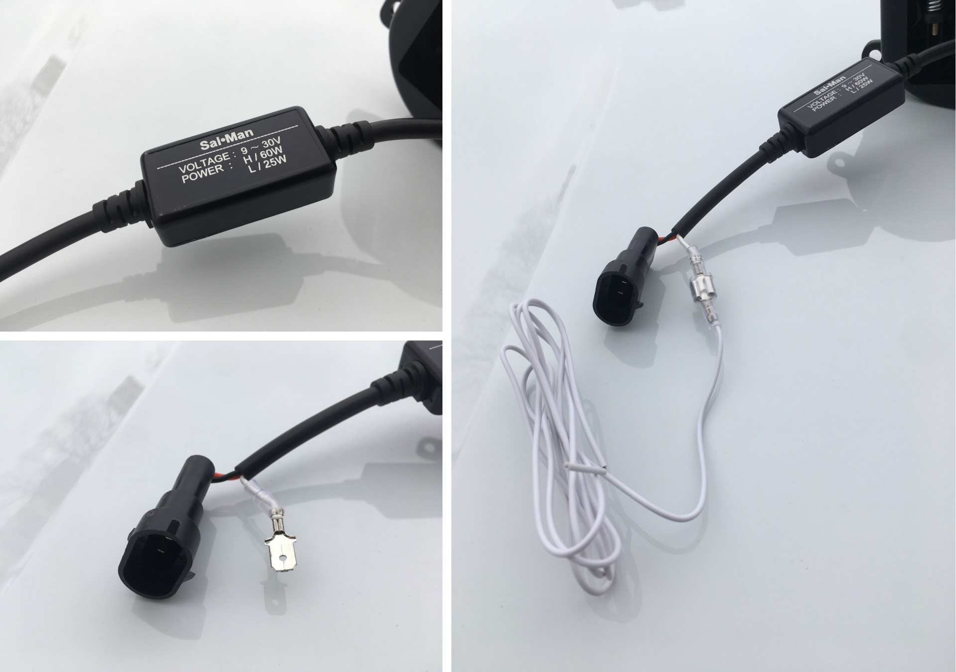

Распаковываем и переходим к комплектации, в которой предусмотрено всё для самостоятельной замены штатных ПТФ.
Пара проводов для подключения к цепи питания ламп дальнего света. Длина каждого из них составляет 120 см. Разъемы на проводах уже обжаты и оснащены защитными колпачками.

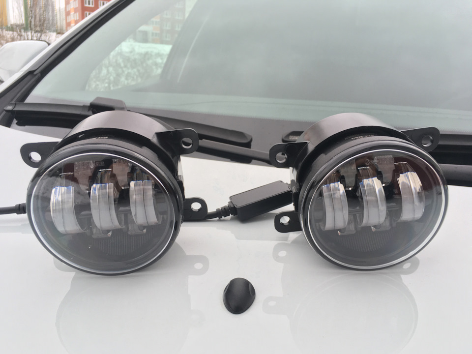

Светодиодные ПТФ со следующими характеристиками:
— Цветовая температура … 6000 К;
— Общее количество линз … 7 шт;
— Количество линз ближнего света … 3 шт;
— Количество линз дальнего света … 4 шт;
— Мощность ближнего света … 50 Вт;
— Мощность дальнего света … 60 Вт;
Пробежимся по противотуманкам:

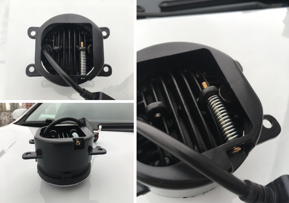

— Пластик толстый с хорошо обработанными краями. Сборка аккуратная — придраться не к чему.
— Ребра охлаждения выполнены из металла. Предусмотрены регулировочные винты и клапан вентиляции фар.
— Светодиодный драйвер вынесен из корпуса. Разъем для подключения — герметичного типа, а пин дальнего света сделан отдельно.

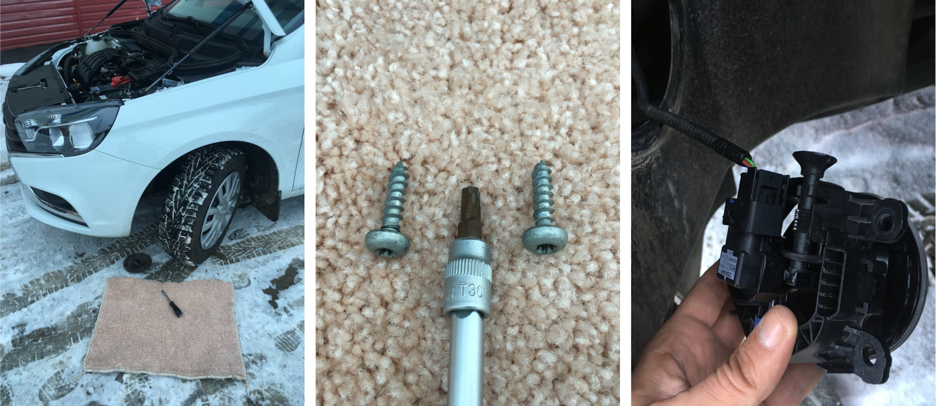

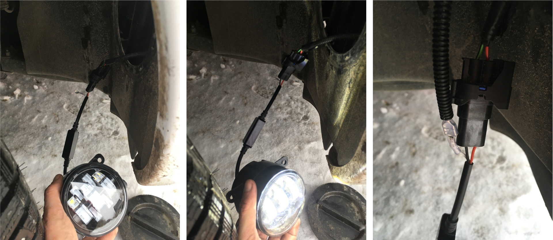

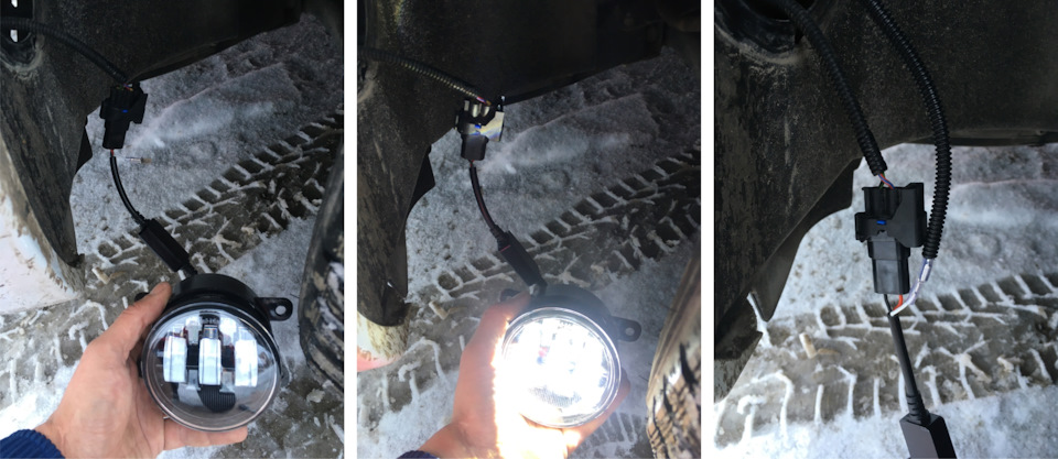

Переходим к установке:
— Поворачиваем колёса (удобнее всего работать, когда колесо вывернуто наружу);
— Снимаем лючок из подкрылка;
— Откручиваем пару винтов крепления ПТФ, битой TORX T30;
— Извлекаем противотуманки через отверстие в подкрылке;
— Отстегиваем разъем с лампы (фиксатор расположен сбоку — нажимаем на него и просто снимаем);
— Подключаемся к проводке дальнего света, подсунул провод под плюсовой контакт лампы и выведя его через пыльник фары, аккуратно проколов пыльник шилом. Затем всё прячем в гофру и укладываем рядом со штатной проводкой.
— Включаем свет и соблюдая полярность подключаем новую ПТФ (при необходимости просто переворачиваем разъем). Также подключаем пин дальнего света.
— Прикручиваем противотуманку штатными саморезами.

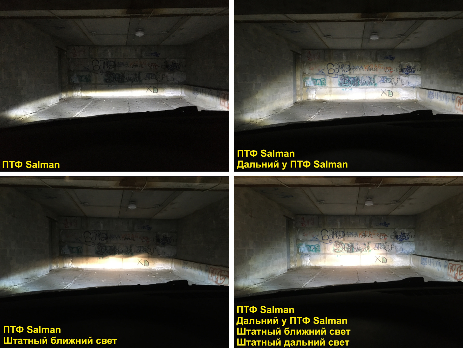

— Переходим к регулировке по светотеневой границе второй, пока ещё штатной ПТФ.
— Заодно у нас есть прекрасная возможность сравнить их яркость и качество освещения.
Аналогично меняем вторую:
— Повернули колесо, извлекли заглушку, открутили пару саморезов и достали фару.
— Подключили разъем и пин дальнего света.
— Крепим родными винтами — готово!
Несколько фото крупным планом:

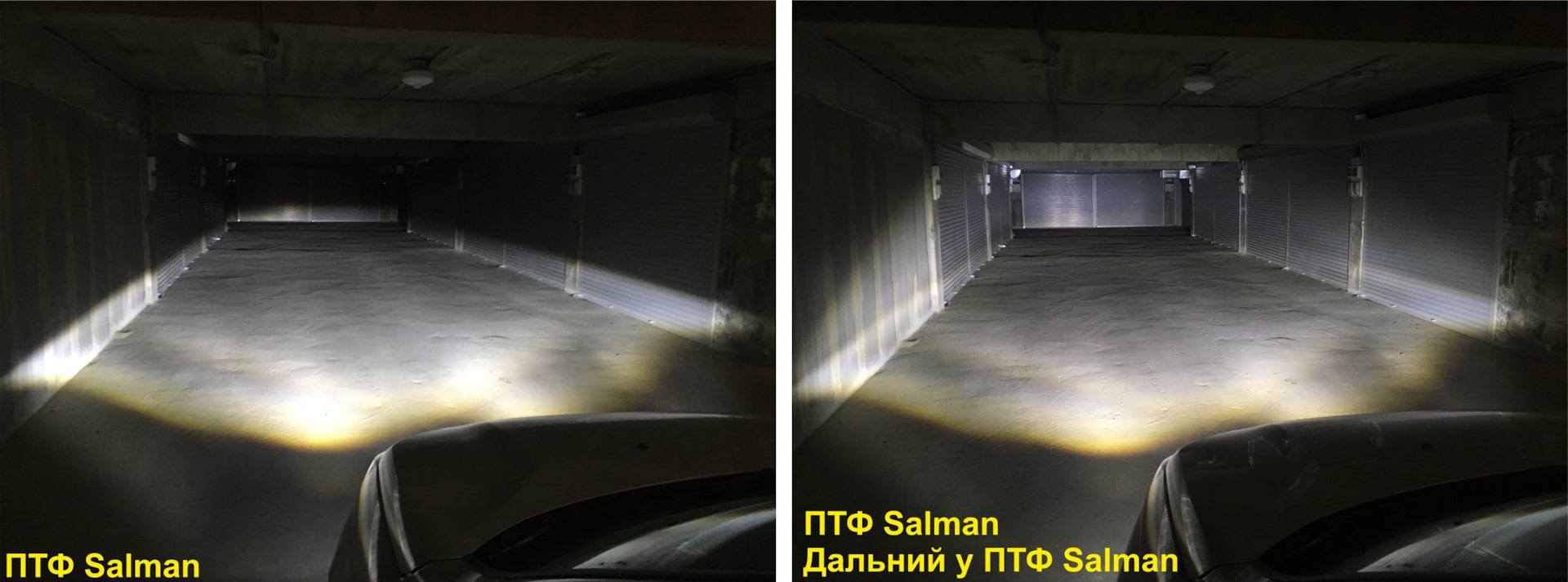

Пока фотографировал, обратил внимание, что дальний у ПТФ может работать независимо от того включены ли противотуманки на подрулевом или нет — мигание дальним теперь точно будет замечено!

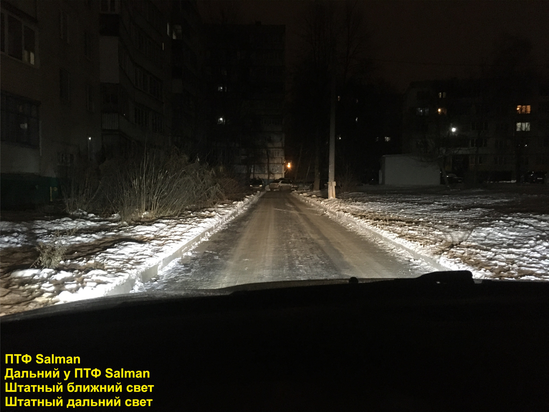

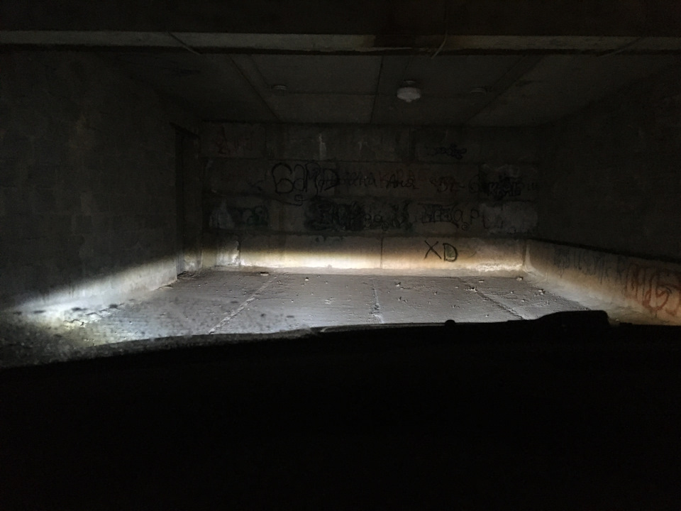

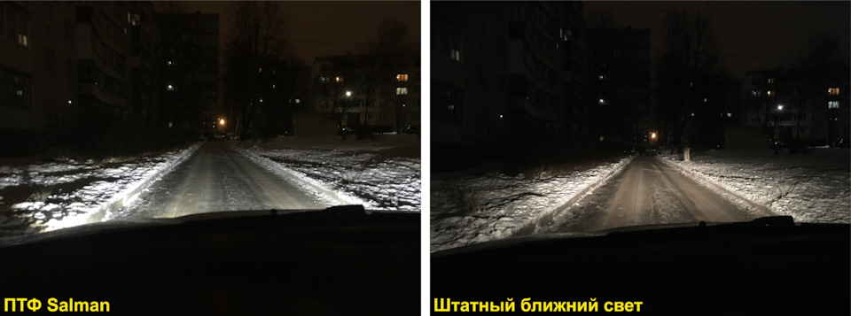

Можно переходить к результату:

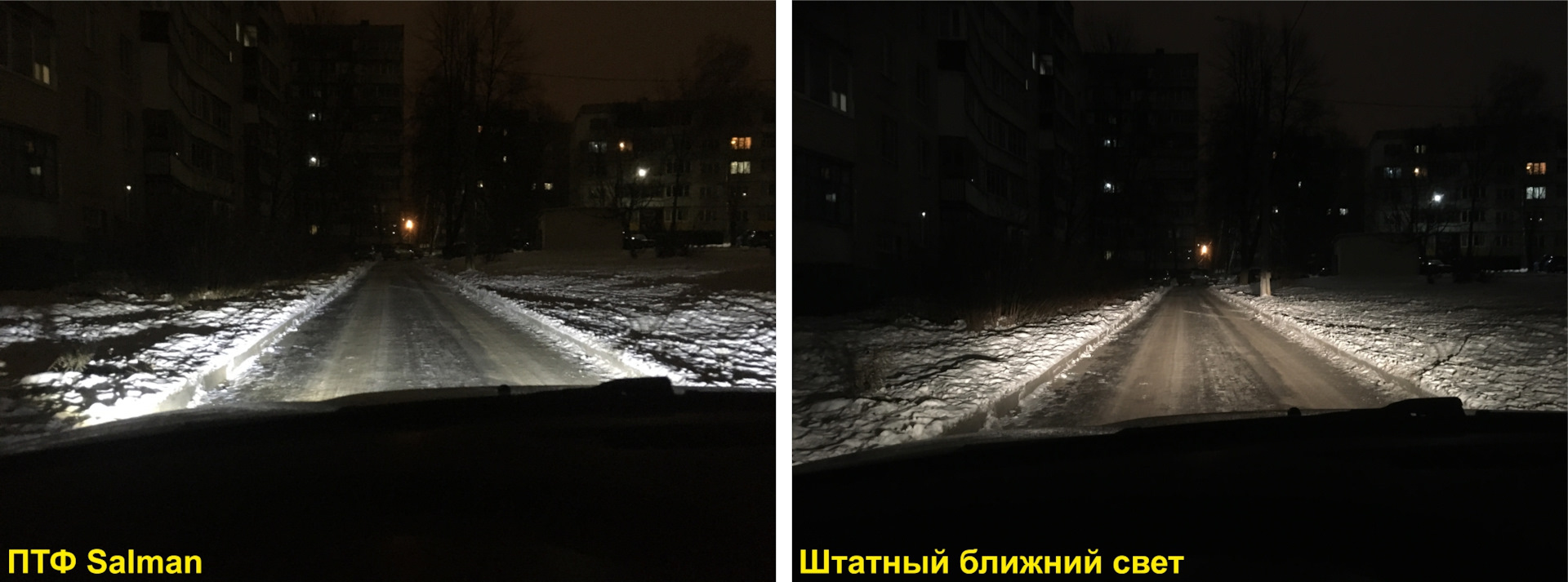

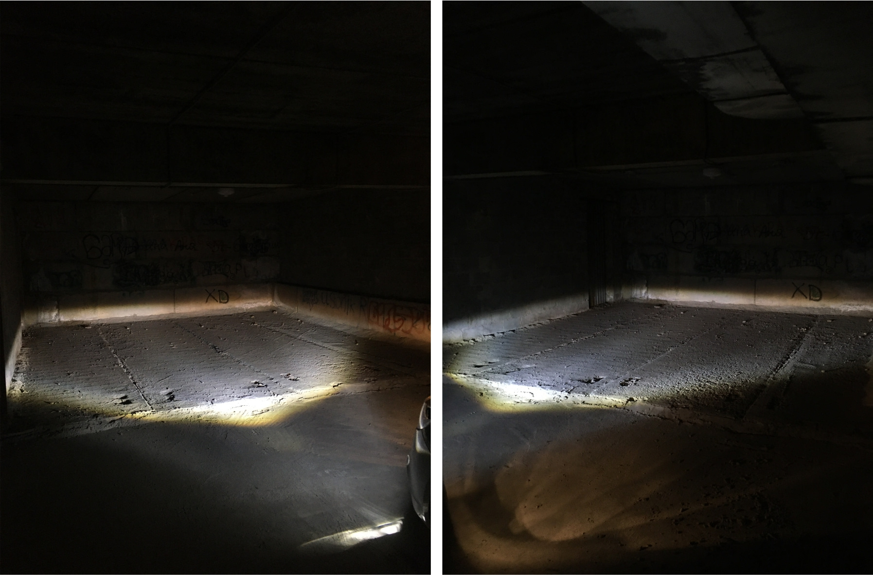

Хорошая равномерность освещения и ровная, чёткая светотеневая граница, выше которой отсутствуют засветы.

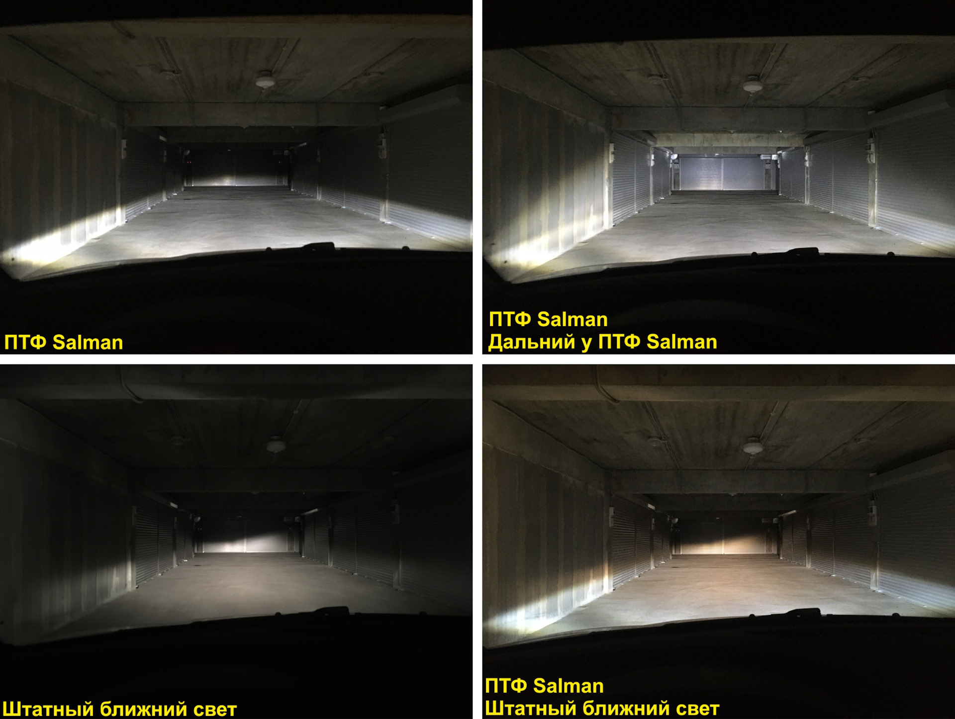

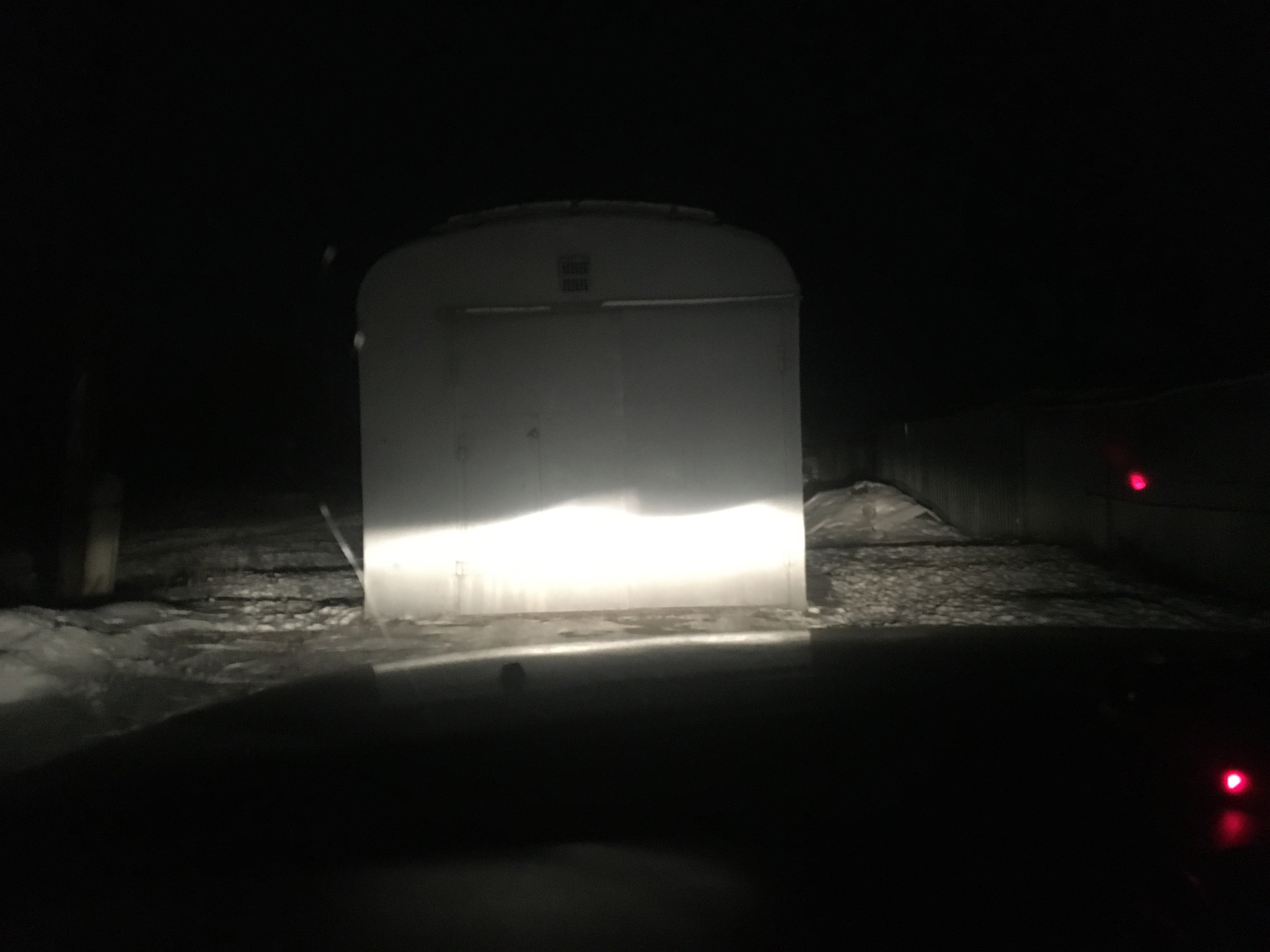

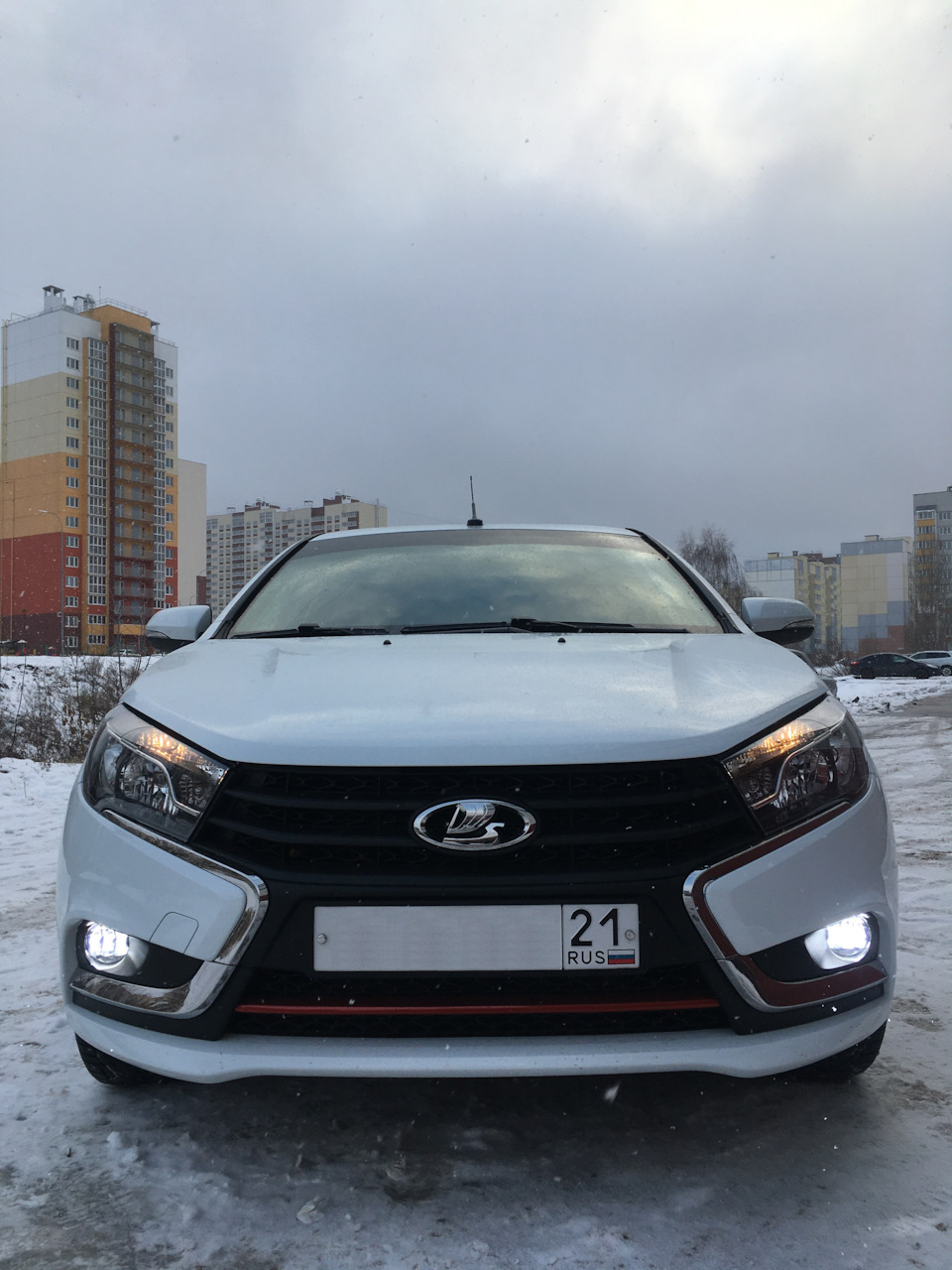

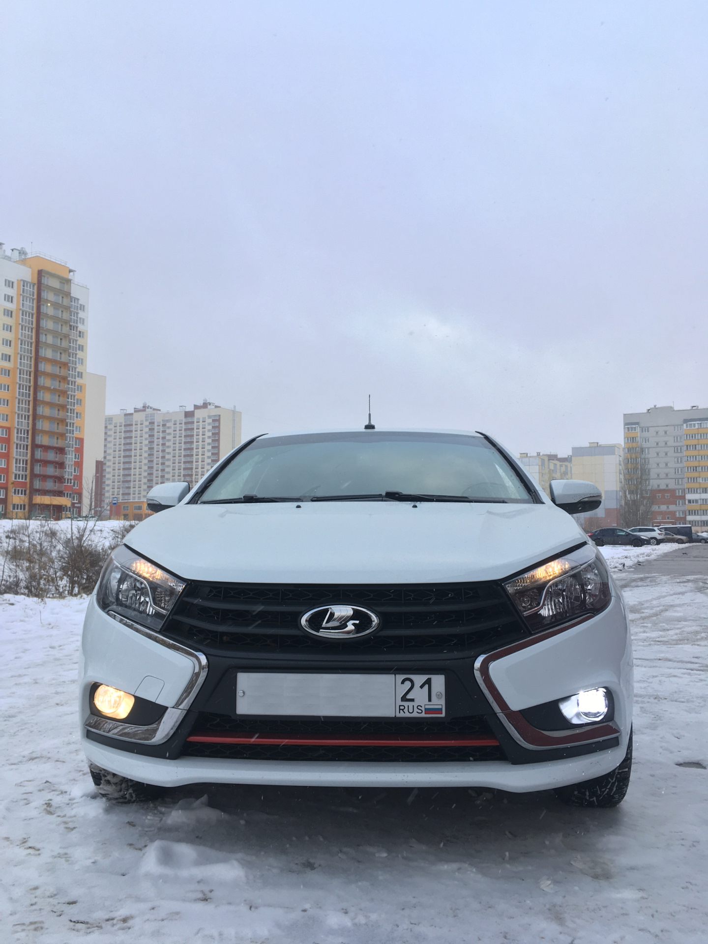

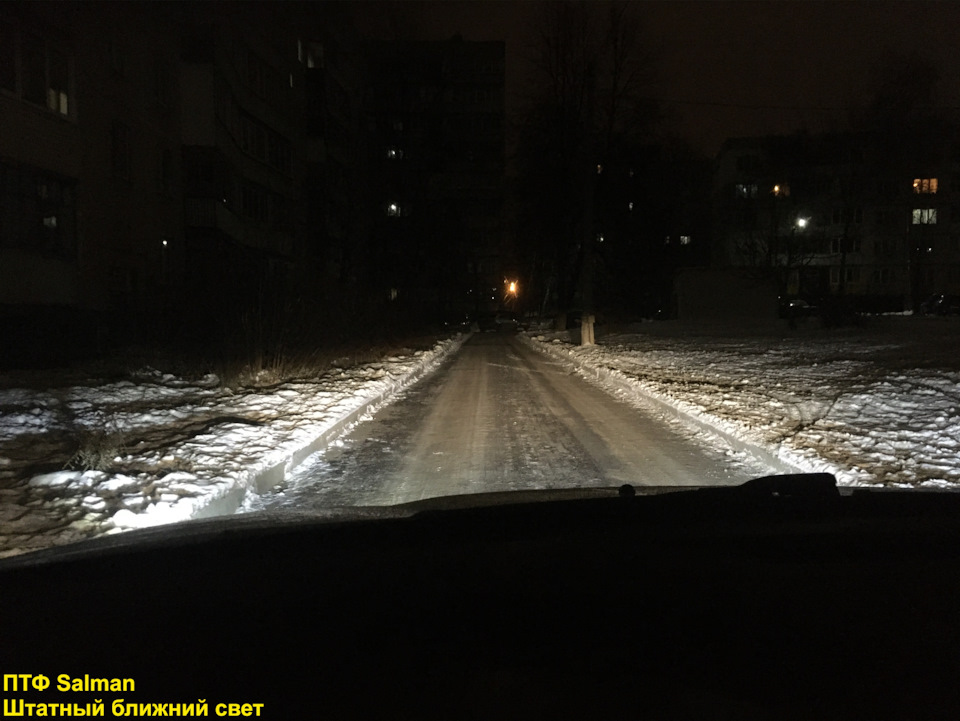

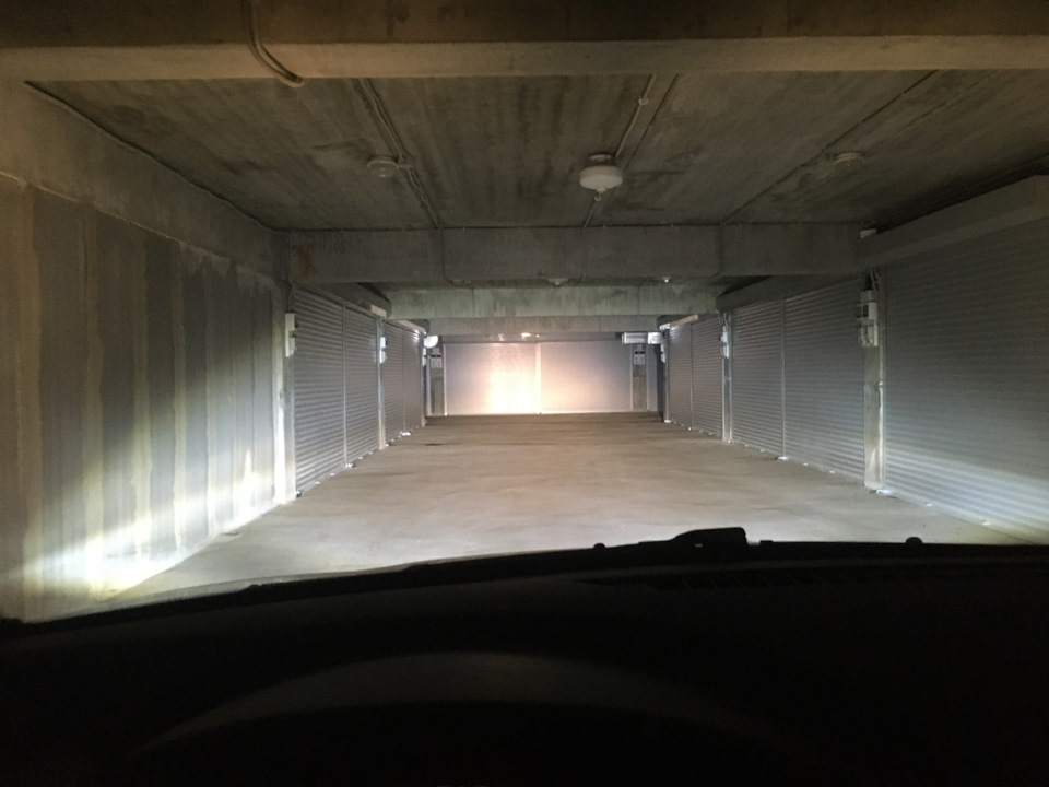

Глазами встречного транспорта. Для сравнения добавил фото со штатными ПТФ Valeo и лампой H16 (мощностью 19 Вт).

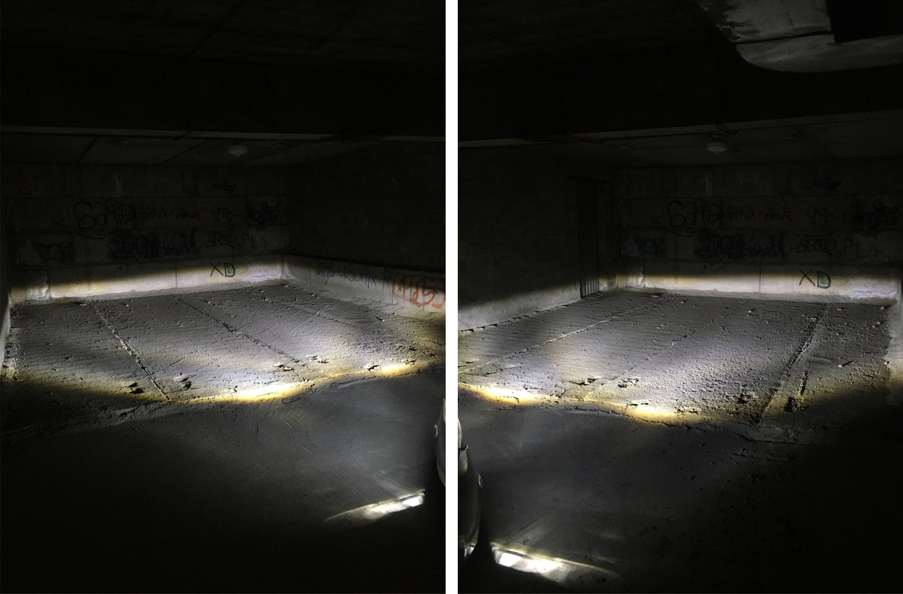

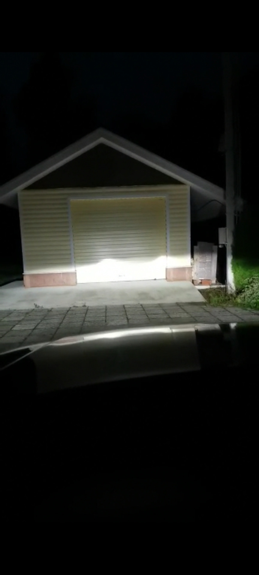

На стене с водительского места.
В проезде между гаражами.
Там же, но из-за руля.
Весь свет сразу (две ПТФ + два штатный ближних + четыре дальних).
Вид от третьего лица.

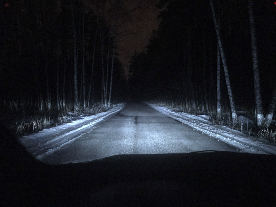

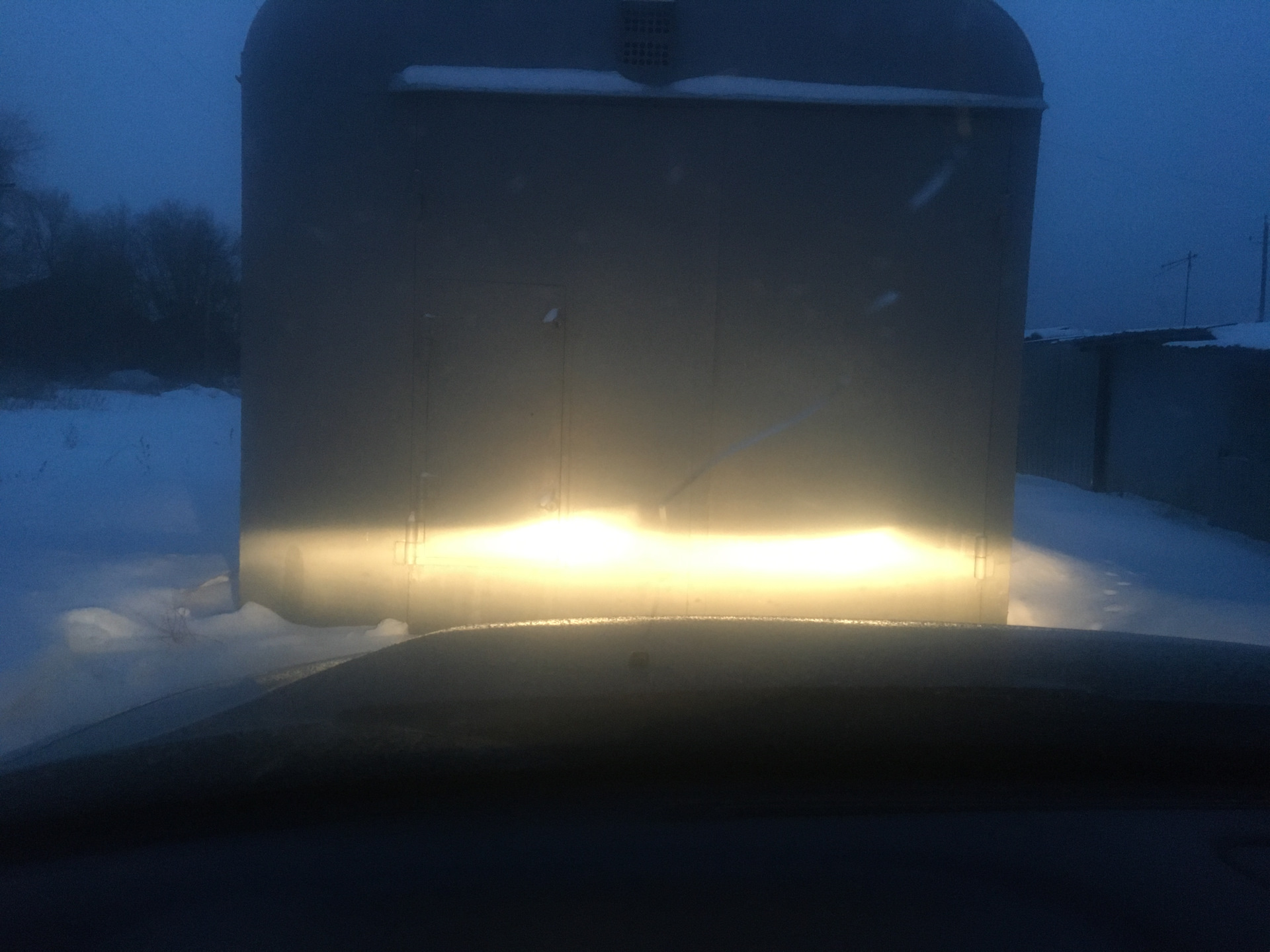

Выбираемся на улицу, чтобы оценить свет на дороге.
Свет новых противотуманных фар действительно классный — яркий, широкий и равномерный, что отлично дополняет штатный ближний.
Участок перед автомобилем не пересвечивается, поэтому эффект “самоослепления” отсутствует. При этом света перед автомобилем стало больше и шире, глазам намного легче и приятнее воспринимать дорогу.
Отдельного внимания заслуживает дальний. Если штатный бьет двумя узкими лучами по центру, то светодиодные линзы освещают не только в даль, но и в ширь. Тем самым, при движении, например по трассе — подсвечивает дорожные знаки, обочины, развилки и лесополосу.

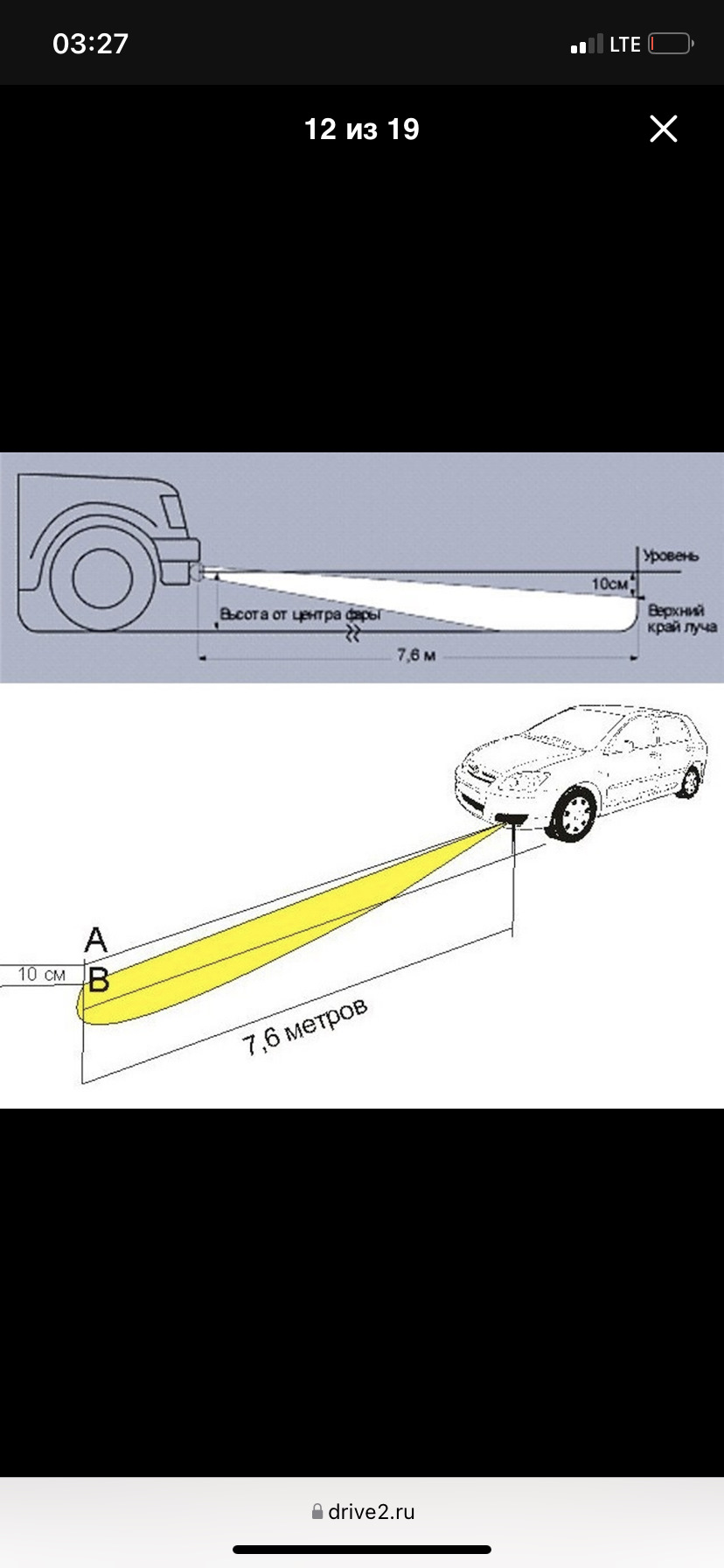

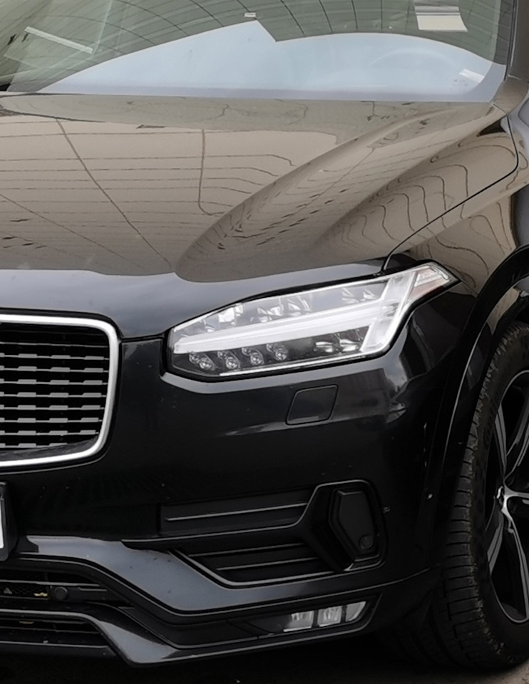

Типичный косяк таких фар — очень светлые пятна прямо перед мордой машины. В туман будет светлый шар перед мордой машины, который помешает обзору.
Sergik1207
Выше стг недолжно быть засвета. Совсем.
А как же вежливая подсветка знаков? Или вы их фонариком подсвечиваете?
Ещё один! Какая в жопу вежливая подсветка? Не надо нести любую чушь, которую увидел в интернете. Если решил поумничать, то сначала разберись, как устроена отражающая поверхность знаков.
Засвет выше СТГ, это не вежливая подсветка знаков, это гейский свет. И ничего более.

Ладно, не буду тебя мучить, источник этого света вот жта фара
Это же матричный модуль?
Нет. Это фул лед
матричный модуль означает, что состоит из сегментов которые могут быть как Led, так и совместно с Lazer. Так что скорее всего ваш фул лед и есть матричные фары, которые умеют подсвечивать нужные участки, в зависимости от наличия встречного или попутного транспорта.
Именнно так, умеют.
Поэтому правильнее их назвали матричные ) а фул лёд в вашем случае не совсем правильно. Матричные сами по себе уже подразумевают фул лёд)
