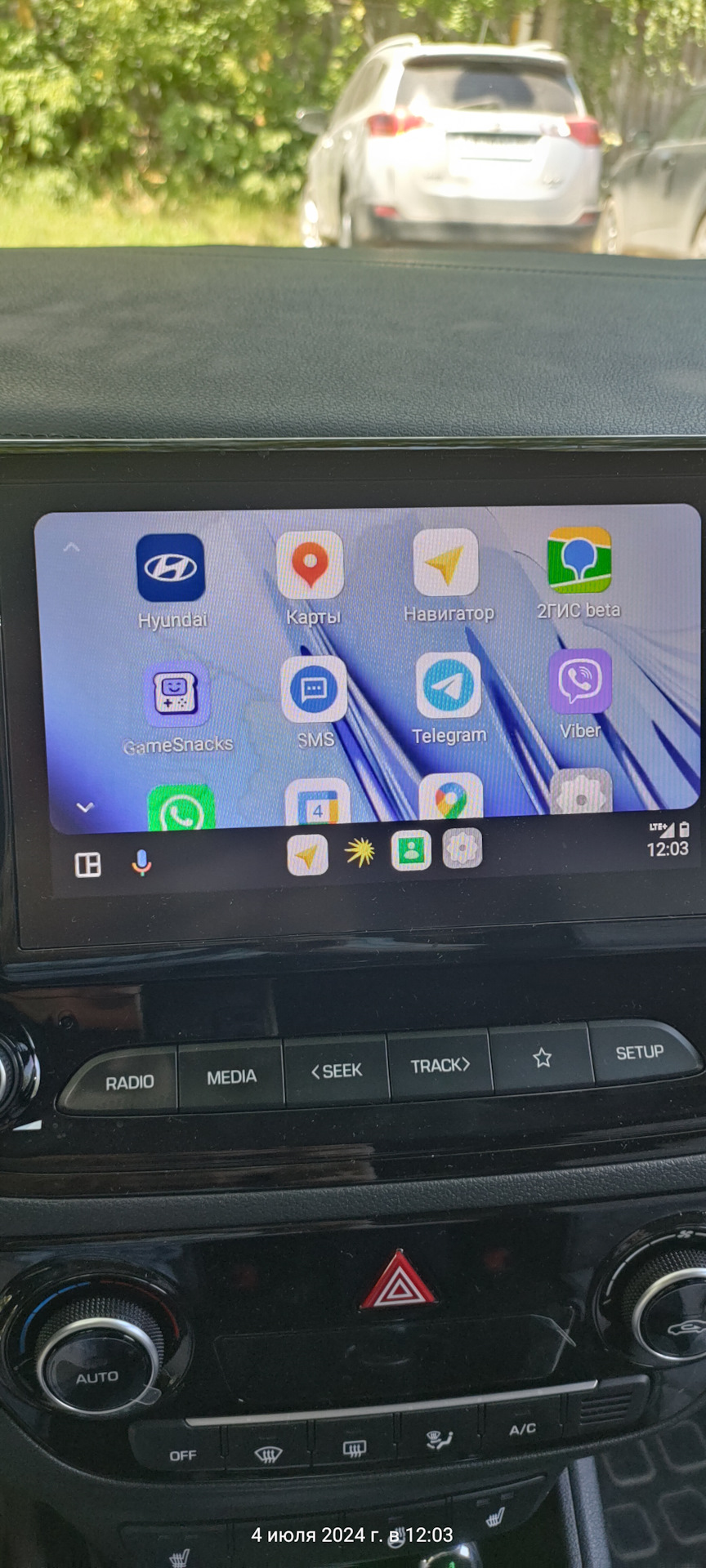

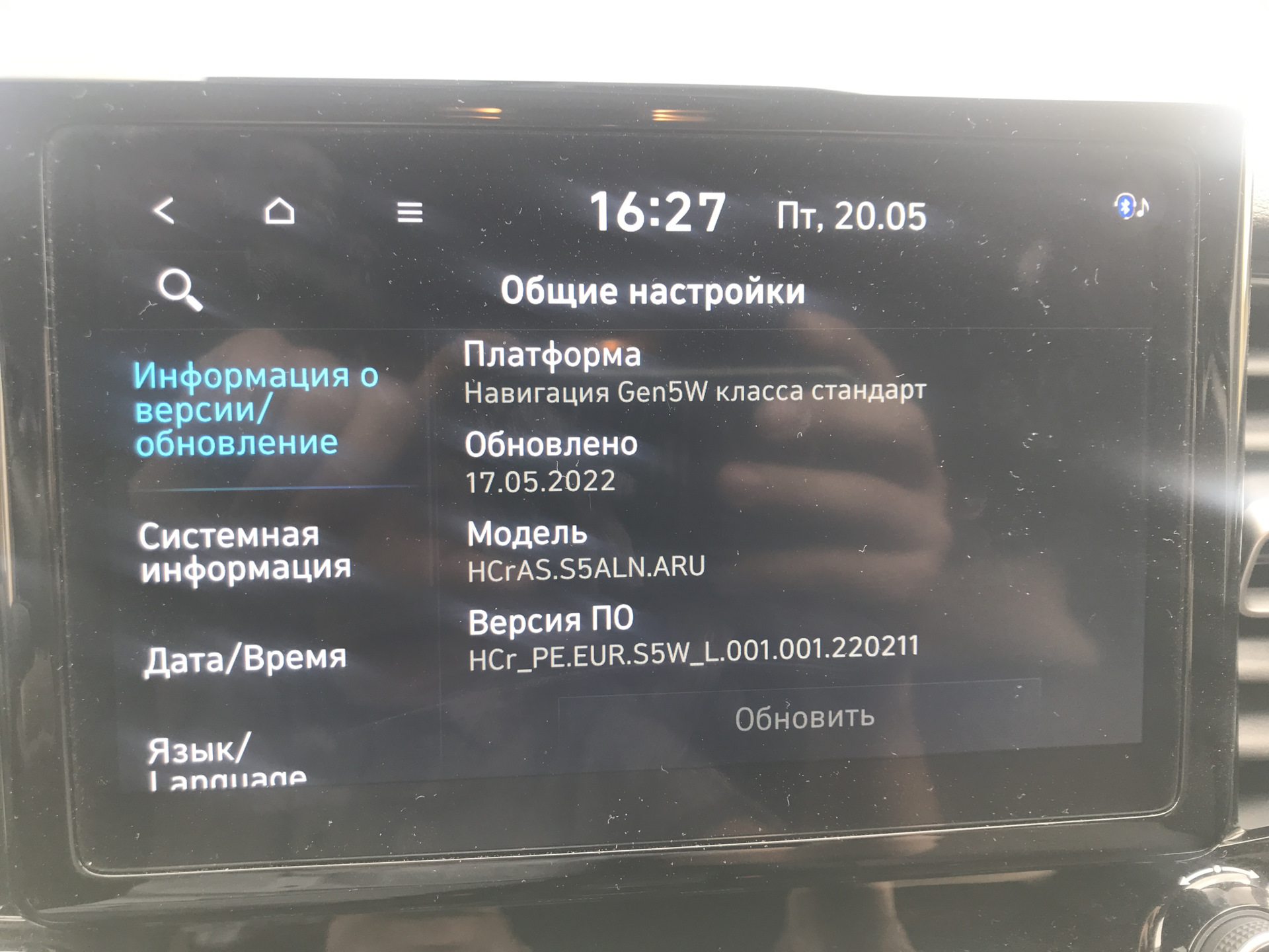

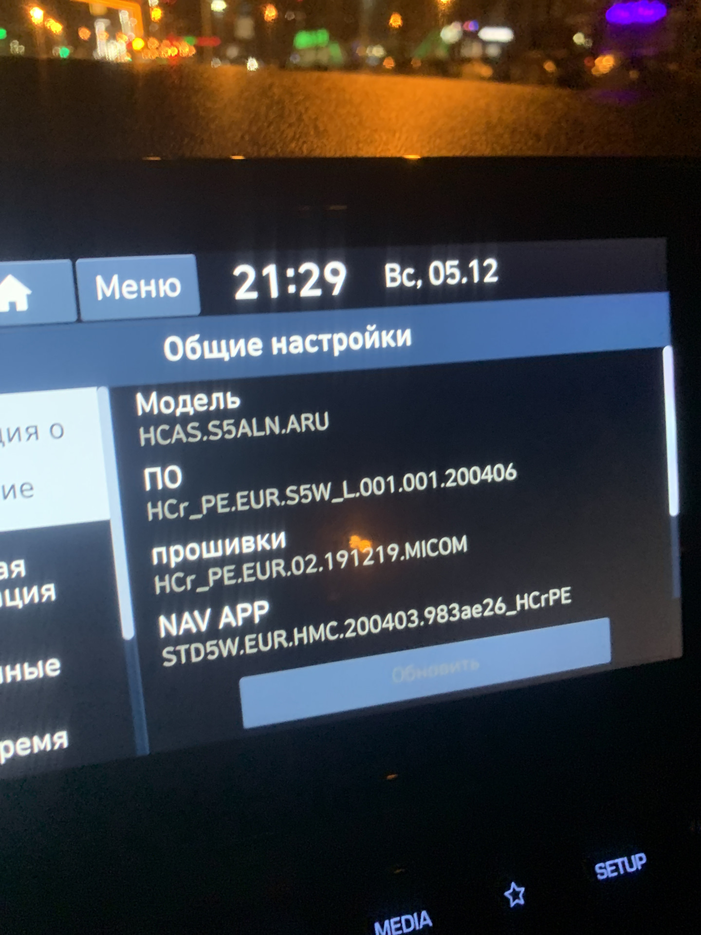

Надоело постоянно подключать телефон через usb для доступа к CarPlay и решил сделать по блютуз, а точнее по Wi-Fi. Стало намного удобнее, телефон автоматически подключается к Солярису.
Сделал пока стоял в очереди на регистрацию ТС.
Инструкция:
1) Заходим в настройки
2) Переходим в общее
3) Для доступа к инженерному меню барабаним пальцами слева и справа от кнопки «ОБНОВИТЬ». Читал у кого-то, что нужно нажать слева 6 раз, справа 2 и так три раза, но у меня так не получилось.
4) Вводим код 2400
5) нажимаем Variant Coding
6) Вводим код 1200
7) Выбираем CPU Variant. И тут может у кого выбрано CPU Config 0, а у кого-то CPU Config 2.
Если у вас CPU Config 0, выбираем CPU Config 2.
А если CPU Config 2, CPU Config 0.
Нажимаем справа вверху «Apply»
Мультимедиа перезагрузится.
Переходим в «настройки», дальше «Подключение устройств». Появится новая строка «Подключение телефона»
Вот и всё подключаем свой телефон и вы свободны от проводов, осталось только придумать как реализовать беспроводную зарядку телефона.
P.S. AndroidAuto вроде работает начиная с Android10, но у меня получалось и на android9 сделать, через инженерное меню телефона.

Спасибо за подробную инструкцию, все получилось на Солярисе HS 2024г. Глупый вопрос: а как можно отключиться от АА с экрана шгу? У меня только с телефона получается это сделать…
Через настройки блютуз только выключать
Как бы в них ещё попасть? Когда активирован беспроводной АА, на экране нет ни одной иконки для возврата в меню-настройки. Ну или я не нашел(
Сделай фото
Разобрался, подсказали) нужно в меню АА ткнуть на иконку Хюндай и будет возврат в меню шгу
Спасибо огромное, всё получилось на Solaris 2022г. ШГУ без навигации и вайфая…
Не могу зайти в инженерное меню. Солярис 22г, максимальная комплектация
В новых нельзя зайти в инженерное меню
Зашёл, только пароли стандартные не подходят. И зашёл другим способом. Подберу пароль выложу видео. Там один пароль за дилерский режим, другой за инженерное меню. В дилерский режим зашёл, там нет ничего интересного

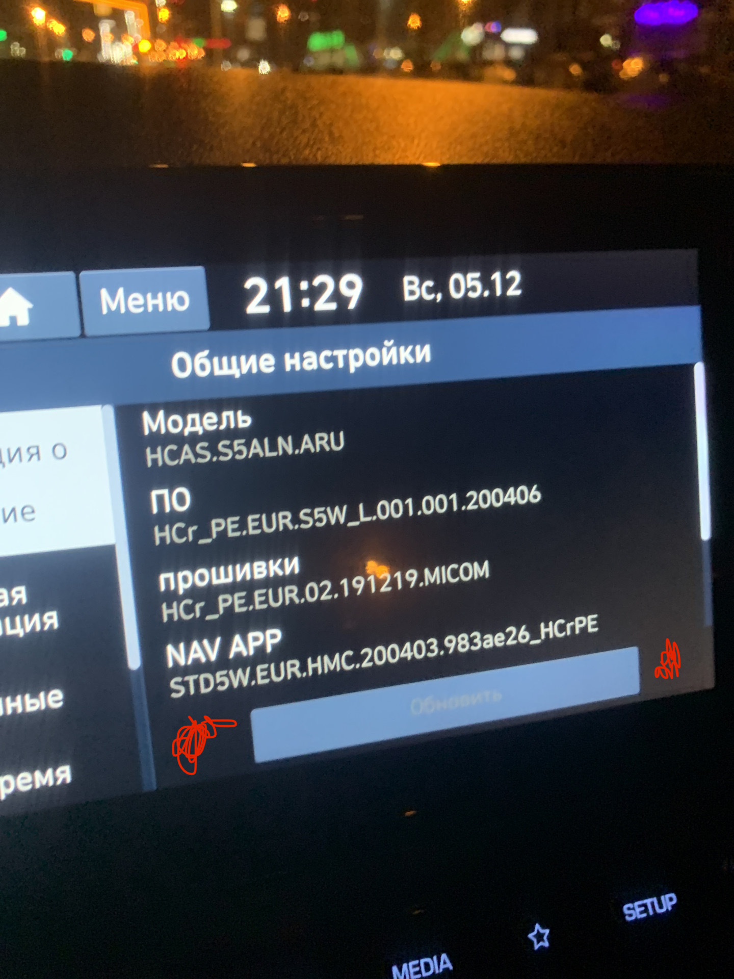

Как получилось войти? У меня такая же прошивка. Все мануалы работают с прошивкой rus, на eur ни один способ не помог
Громкость 7, правый регулятор смены песен нажимаешь, потом громкость 3 и опять нажимаешь правый, затем аналогично только громкость 1.

Вообщем как я писал месяц работало и перестало(андроид конечно, как бы айфон работал через андроид авто?!)), что я только не делал, тщетно, телефон сяоми 12х, сегодня решил поменять на сяоми 12 про и о чудо, заработал. Но как я заметил сбой происходит, если выключен блютуз на теле и заводишь машину, а потом включать синезуб, то происходит сбой. Короче нужно чтоб на теле всегда был включён блютуз при заводке. Посмотрим на долго хватит ли с новым телефоном, ведь фирма одна и та же, но андроиды разные (11 и 12)

На какой-то прошивке нельзя вообще войти в инженерное меню
Надеюсь это не она
У меня что то не заходит в системное меню
А Вы не обновляли ее?
Нет, даже не знаю как 😂

Скорее всего после обновления у вас больше не получится зайти в инженерное меню.

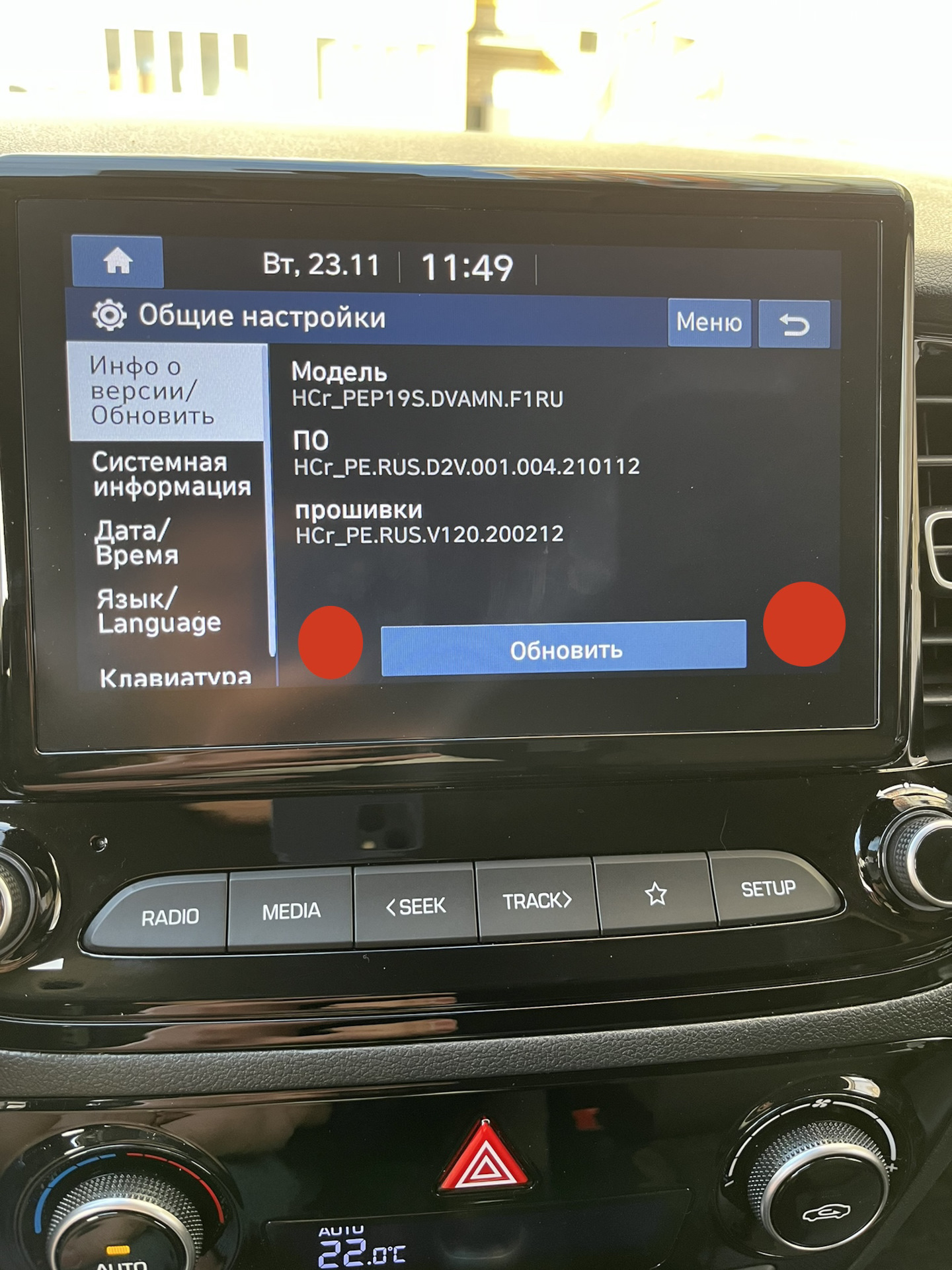

Не работает с топовой магнитолой соляриса 2020 года
Обновления загружали дополнительно?
Обновления ищу по всему простору. С такой прошивкой HCPERUAVO не встречал еще нигде.

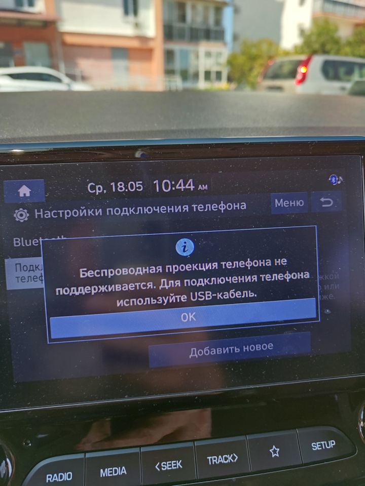

Upd все конечно работает
CPU config можно выбрать любой . Я все перепробовал :)
