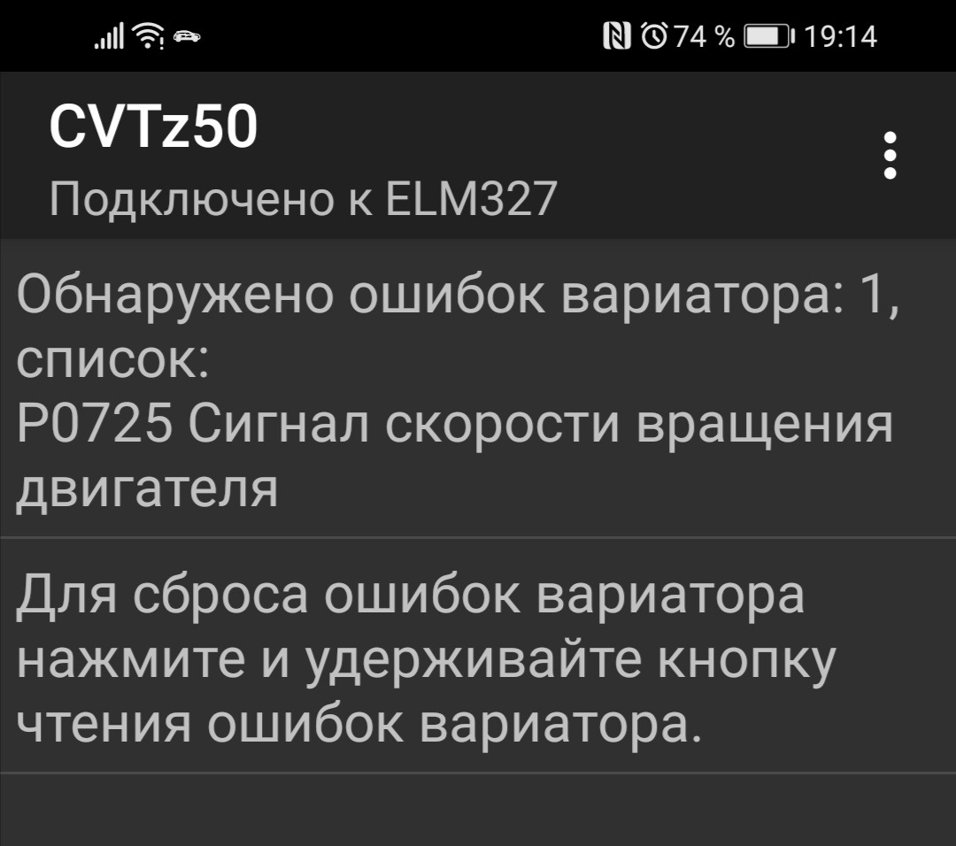

Всем добрыня! Продолжение темы по ошибке р0725. На днях произошел снова пинок, при подключении CVTz50 обнаружено ошибок вариатора: 1, р0725.

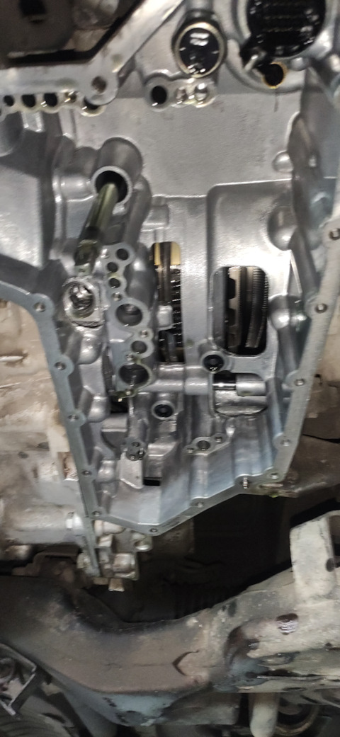

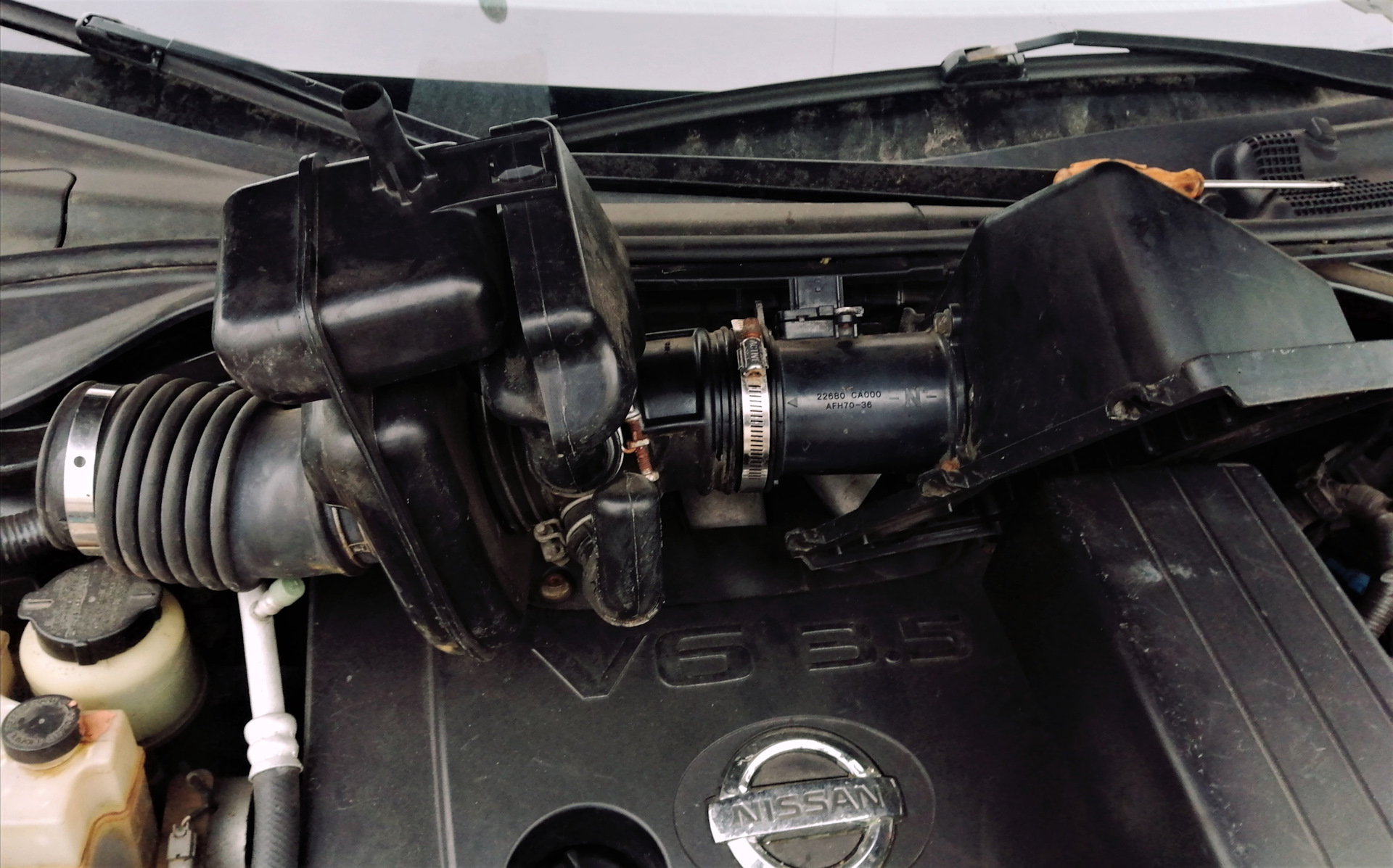

Так вот, многие путают и вводят в заблуждение, и я оказался в том числе. С ошибкой р0725 начинают менять датчик коленвала, этот датчик не имеет ни какого отношения к данной ошибке! Как выяснилось этот датчик сидит на коробке варика. Это сигнал скорости вращения двигателя [ датчик вторичного вала } Двигаемся дальше… Снимаем корпус воздуховода.

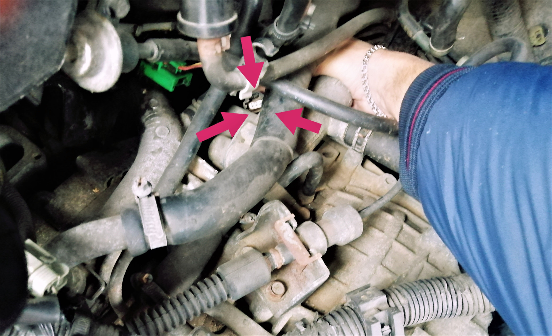

Делаем хоть какой то доступ, иначе не добраться до него.

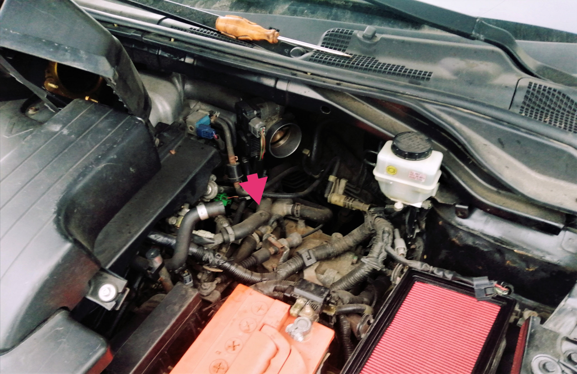

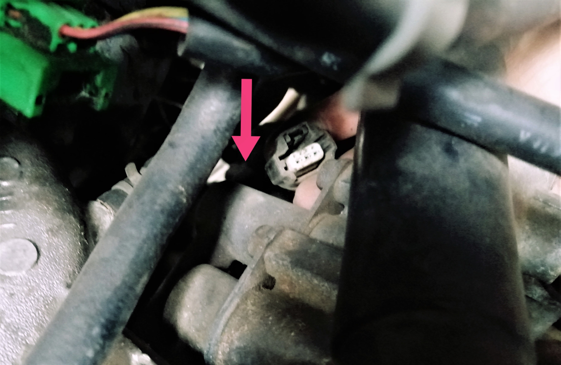

Дальше нащупываем датчик и снимаем фишку, сверху термостат варика и сразу под ним сидит наш датчик в коробке чуть сбоку, фиксируется одним болтиком на 10, ключиком не реально открутить,
[ не подлезть } головка + удлинитель это реально)

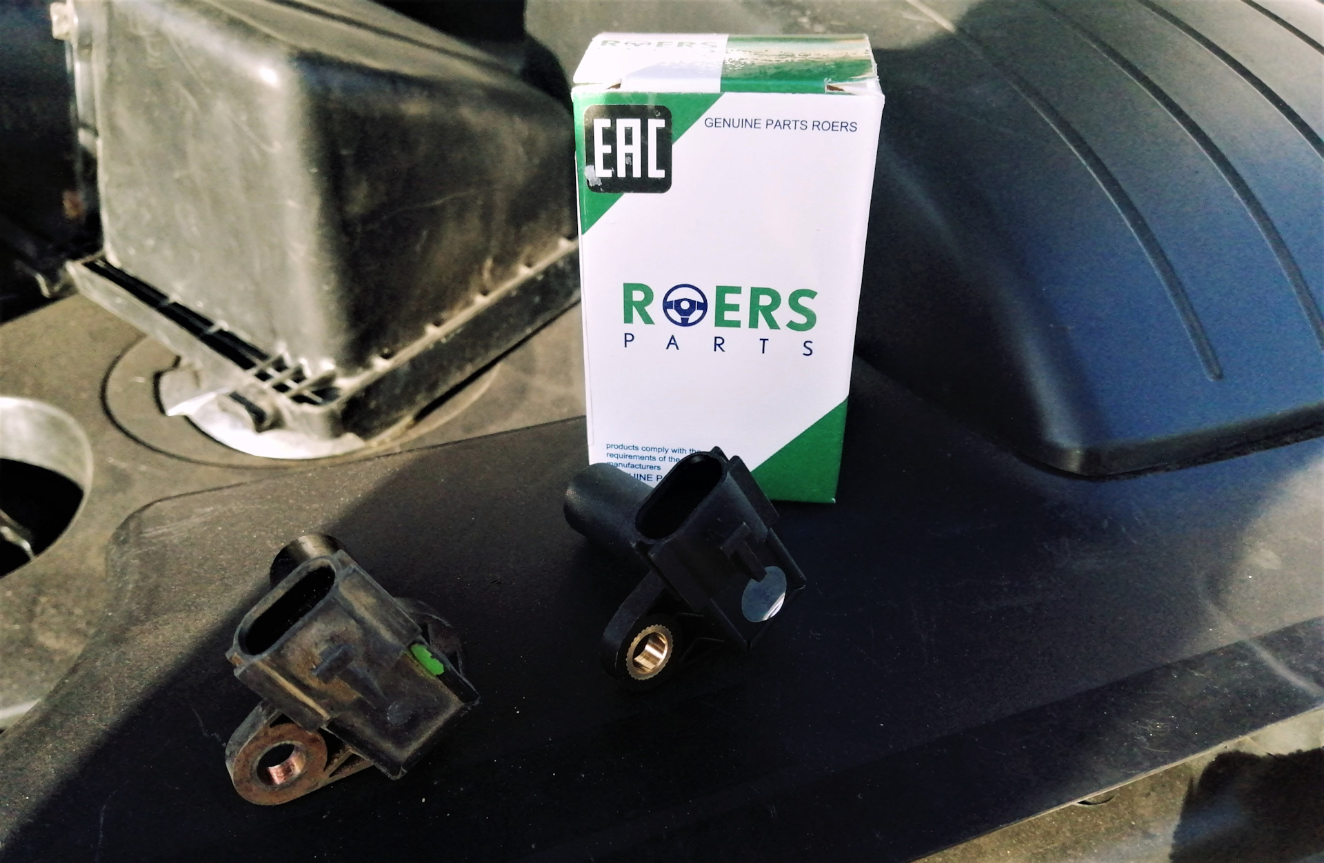

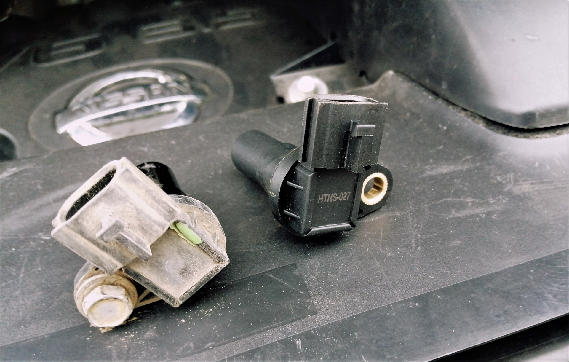

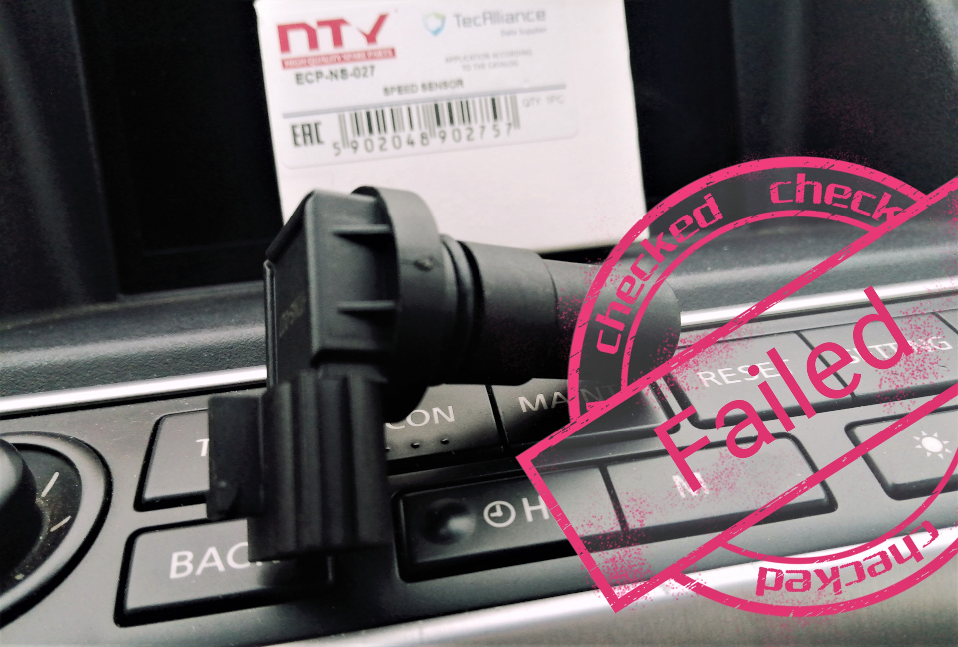

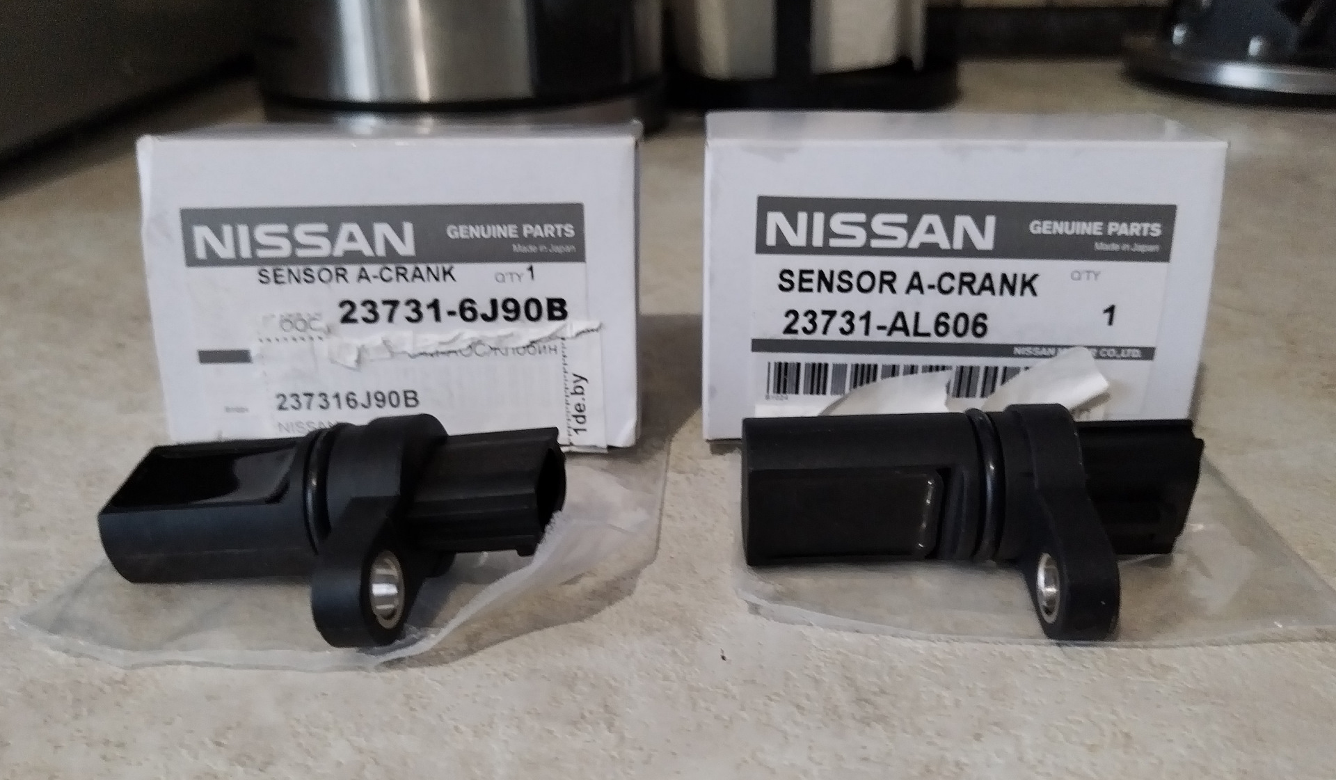

Еще один момент по аналогам датчиков, у нашего ушко на лево, есть и с правым, и мне такой попался, не могу сказать че за дичь!) Смотрите сами…
Фирма NTY как бы польский, не ноту сторону…
А вот правильный, тоже польский…

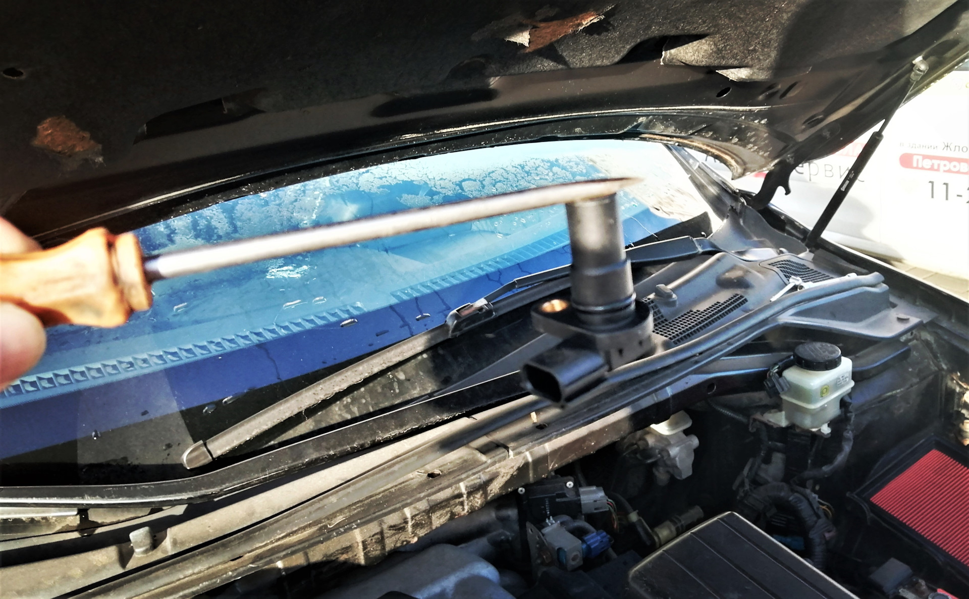

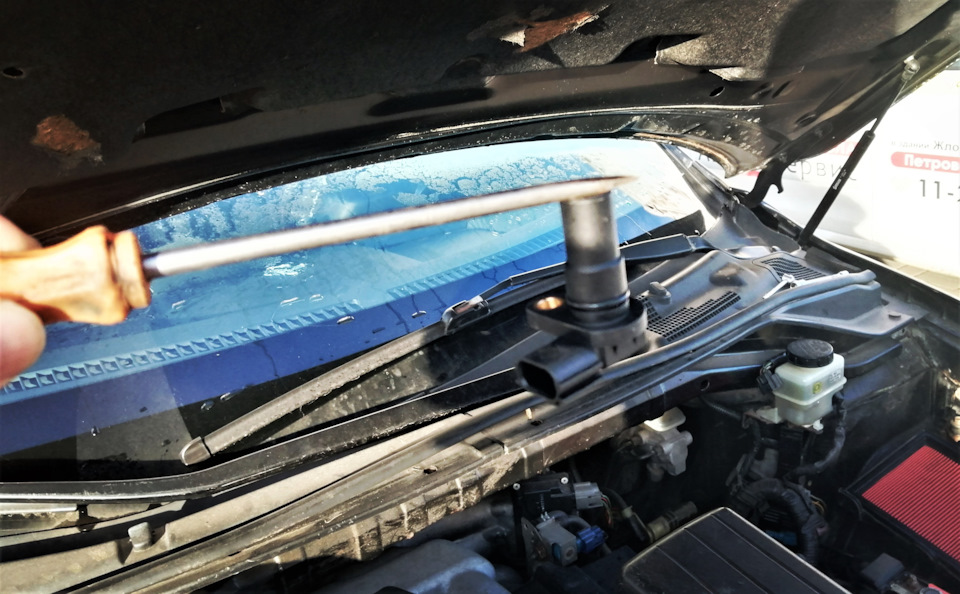

Ну и проверка на вшивость, магнитится как надо, повторить такой трюк на старом датчике не вышло, так не магнитился, пока что без пинков, если что, дополню!)

Привет, было p0725, заменил датчик скорости вариатора, ошибка прошла, поставил бу оригинал, прозванивал на наличие сопротивления, первый датчик совсем ничего не выдавал, второй показывает ~80ом сопротивления, вместо положенных 800-1000ом

обсалютно у всех z50 пинок и ошибка p0725, вроде как замена трех датчиков (только орига) решает на 85%
Ещё частенько отгнивают провода на фишки, и тоже идёт пинок, остальное 15% это четвёртый датчик в внутри варика, тот самый который и провоцирует пинок p0725.

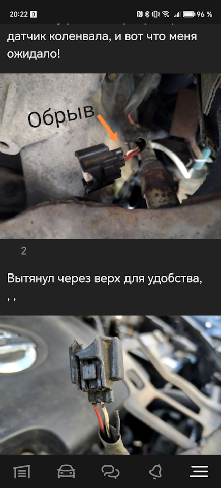

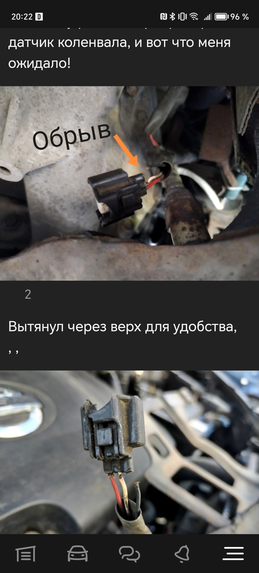

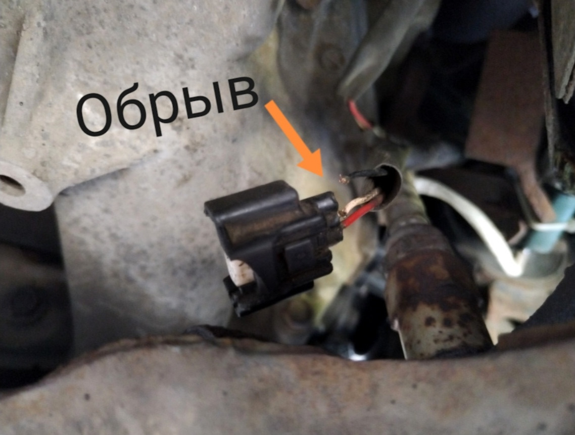

Фишка датчика колена, обрыв провода, плохой контакт, происходит рассинхрон в моменте и получается пинок, после исправления всё ушло.
Снимал ее чистил, провода целые

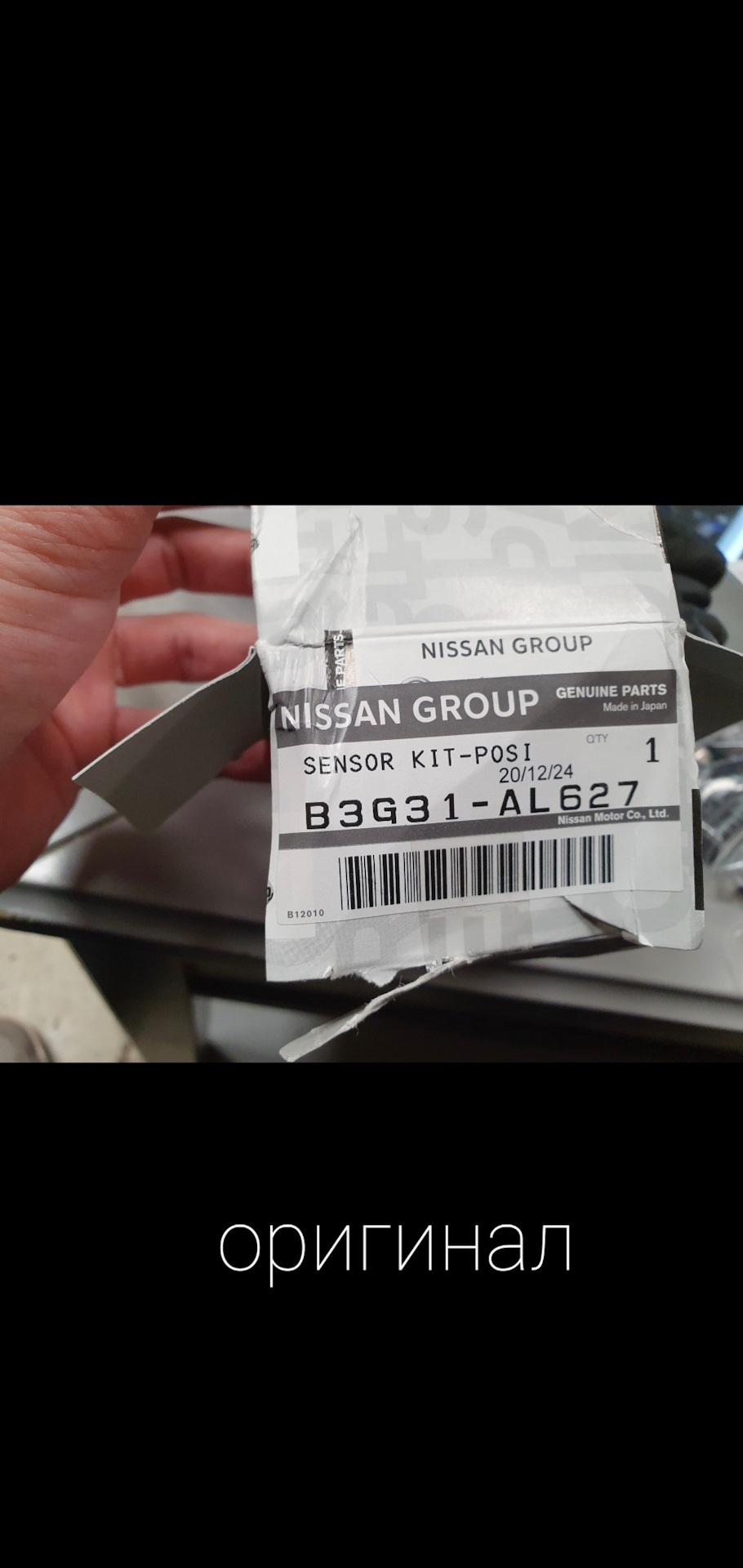

А по легенде старые датчики были глюканутые, то в новых было это исправлено, аналоги работают не корректно, меняются все три вместе, в противном случае будет происходить снова рассинхрон, Я уже 2 купил, остался третий, скоро узнаем где истина!)
2 датчика распредвала
1 датчик коленвала
Вот sensor kit. 3 орига датчика в одной упаковке. Это дешевле чем по отдельности брать. а на фото у Вас подделка
