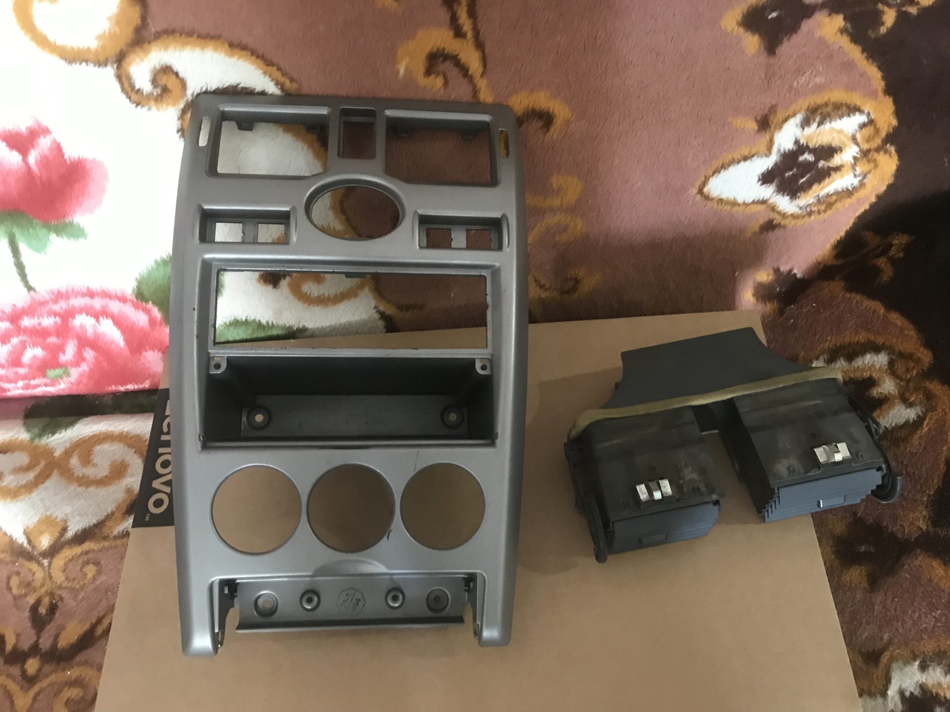

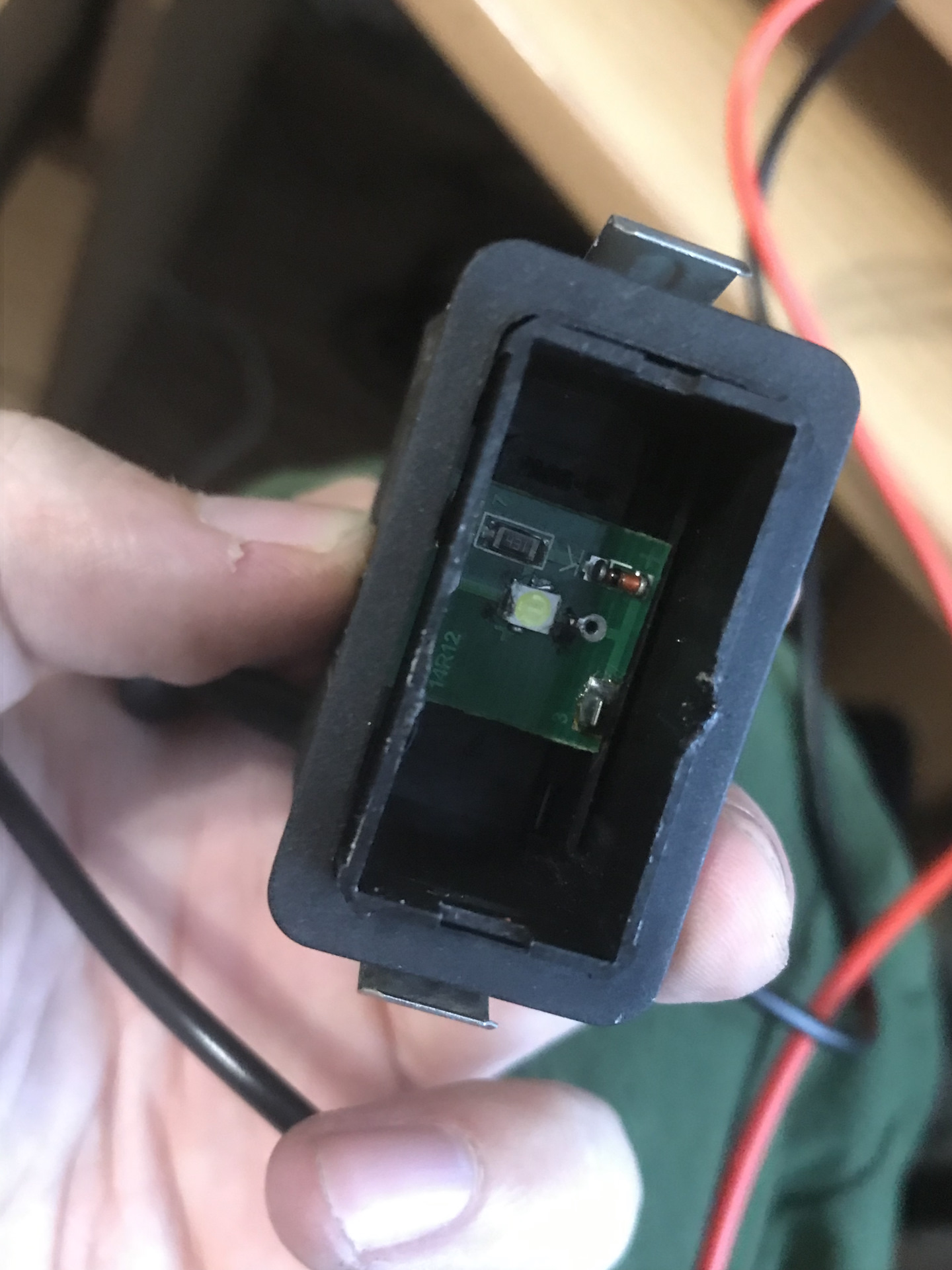

Долго думал на счёт покраски центральной консоли, долго откладывал это дело, сделал пересвет кнопок, блока климата (есть в бж), остались только часы.
Как вы знаете, пересвет часов подразумевает замены накладки, так как диоды там уже стоят белые, сама шкала с зелёным светофильтром, оттереть ее не выйдет как со школой приборной панели.

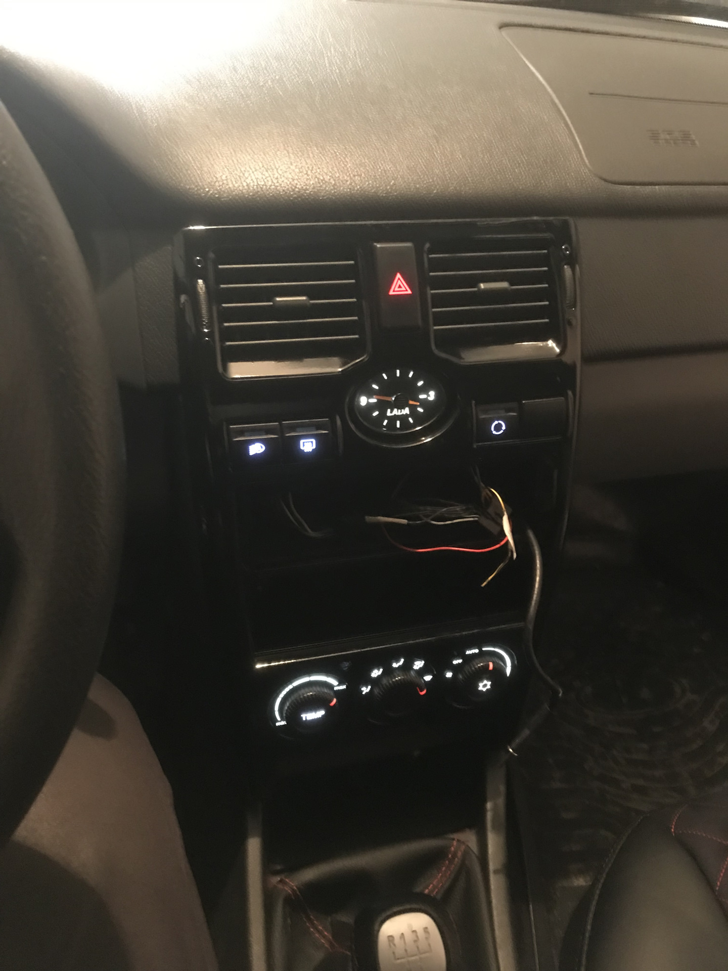

Подогнали мне шкалу, лежала на столе пару недель, в очередные выходные спонтанно заехал в магазин и купил аэрозольную черную глянцевую краску и лак Kudo.

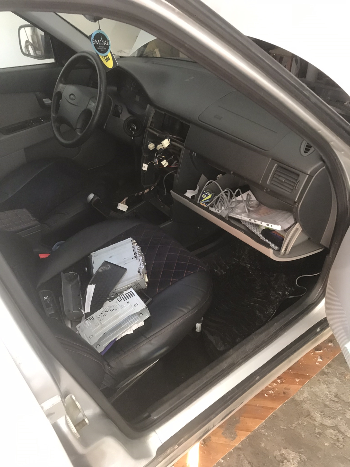

Приехала гараж, снял консоль, делаю уже это закрытыми глазами, принёс домой, зашкурил 1000й бумагой, протер растворителем, дал просохнуть и начал красить, красил в 4 слоя с выдержкой примерно час, после последнего дал постоять всю ночь в тёплом помещении.

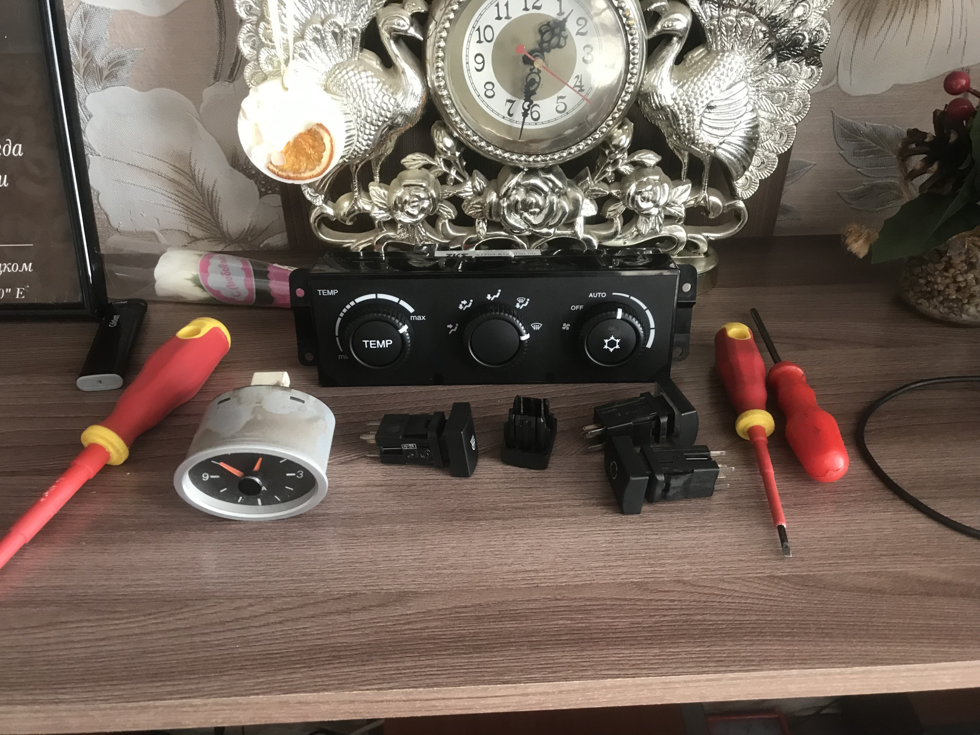

Не забываем и про часы, не знаю почему но очень много натыкался на людей которые не красят овалы часов, но стремно же смотрится.

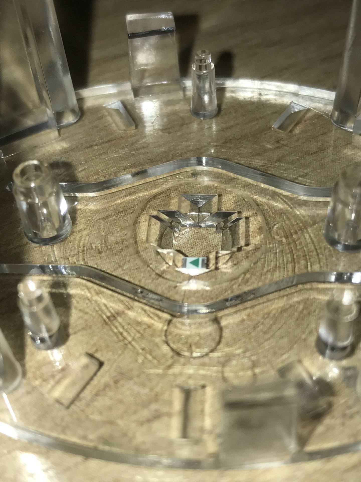

Разбираем часы, там ничего сложного, красим лицевую сторону часов, также внутреннее кольцо между накладкой и стеклом, меняем шкалу на новую без фильтра, и собираем обратно или же замачиваемся и делаем подсветку стрелок красными, мой метод такой:
— в сам центре, есть отверстие для стрелок и вокруг него маленькие в подины, они сделаны для того чтобы отражать и рассевать свет изнутри наружу для подсветки стрелок, вот прям туда и укладываем диоды, спаиваем их последовательно тонким проводком, даже жилой от провода, эта работа ювелирная)
Заодно и починил подсветку аварийки, уже делал это ранее, ставив такой же диод как и был, в этот раз поставил мощнее.
Далее после всех работ собираем часики.

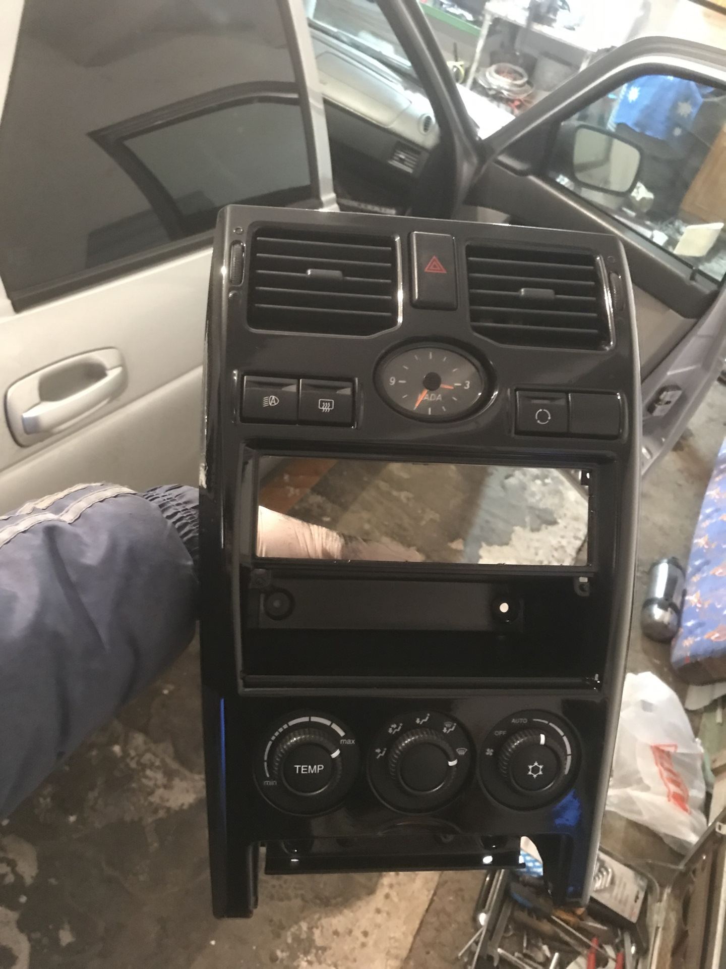

На утро напылил первый слой лака и через два второй, результат очень порадовал.
Подождал чуть больше 2х часов и уже надо было ехать.
Нужно было дать постоять лаку ещё хотябы пару часов но время поджимало и надо было ехать, есть вариант накинуть проводку и не ставить консоль, но потом время на неё не было бы, поэтому я начал ее ставить.

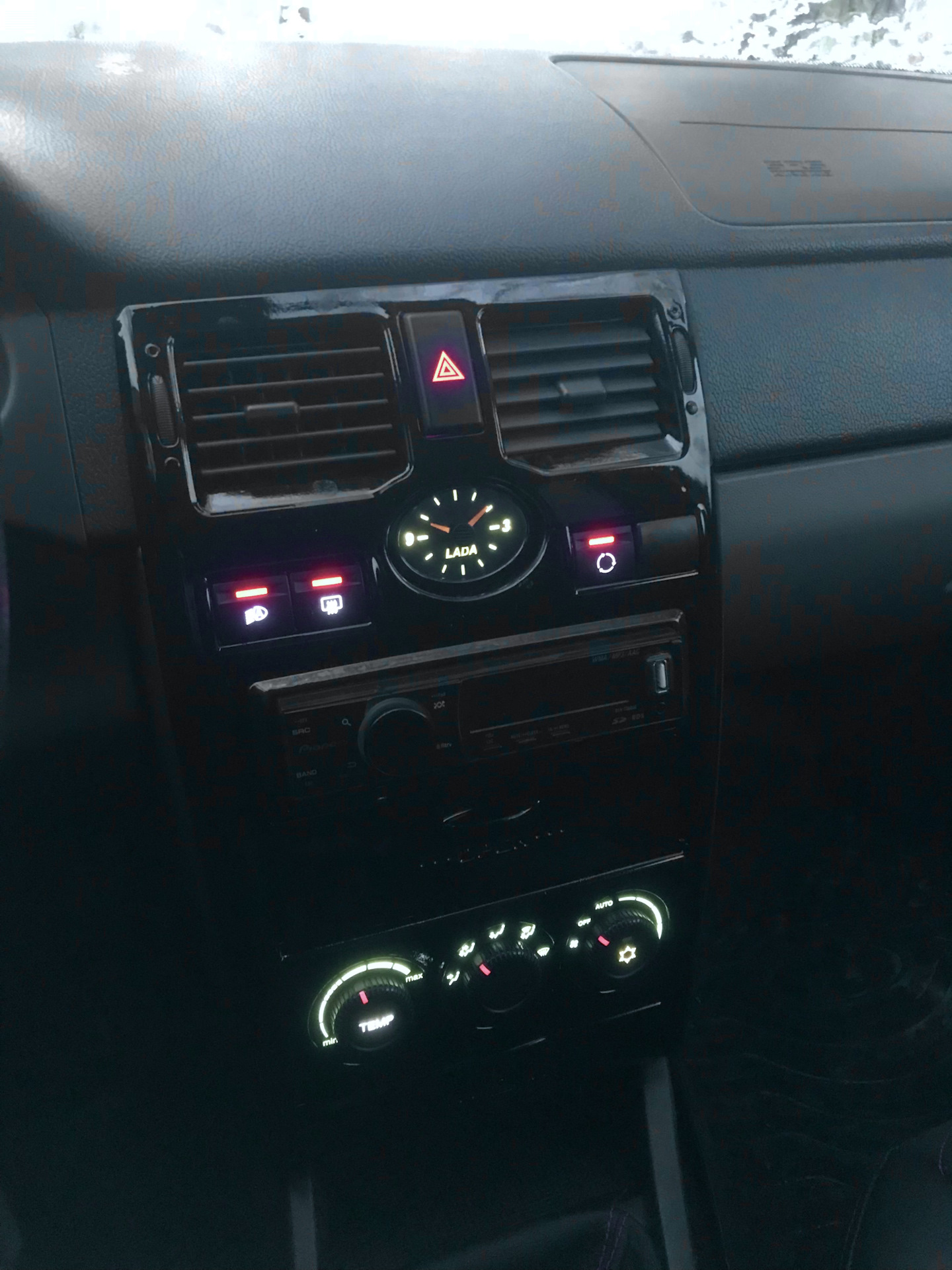

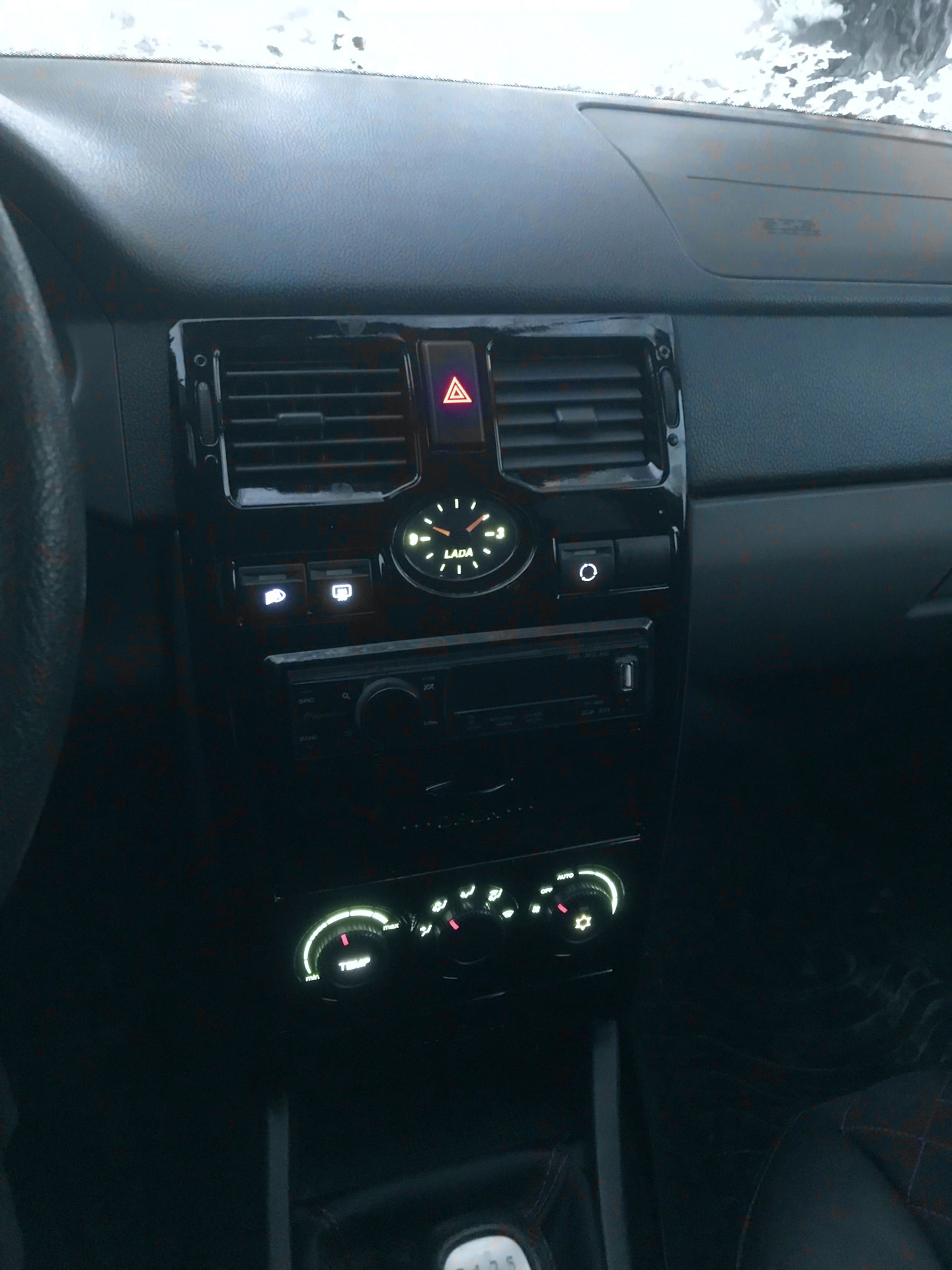

Лак на тактильные ощущения подсох, но при установки консоли я заметил, что он проминается и принимает форму отпечатка пальца, поэтому пришлось аккуратно ее ставить не нажимая на неё, получилось почти идеально но два портака я всё-таки поставил и на самых видных местах, позже попробую полирнуть если не выйдет буду перекрашивать, не могу я так)
К сожалению подсветка стрелок сгорела из за неправильно наминала резистора.
