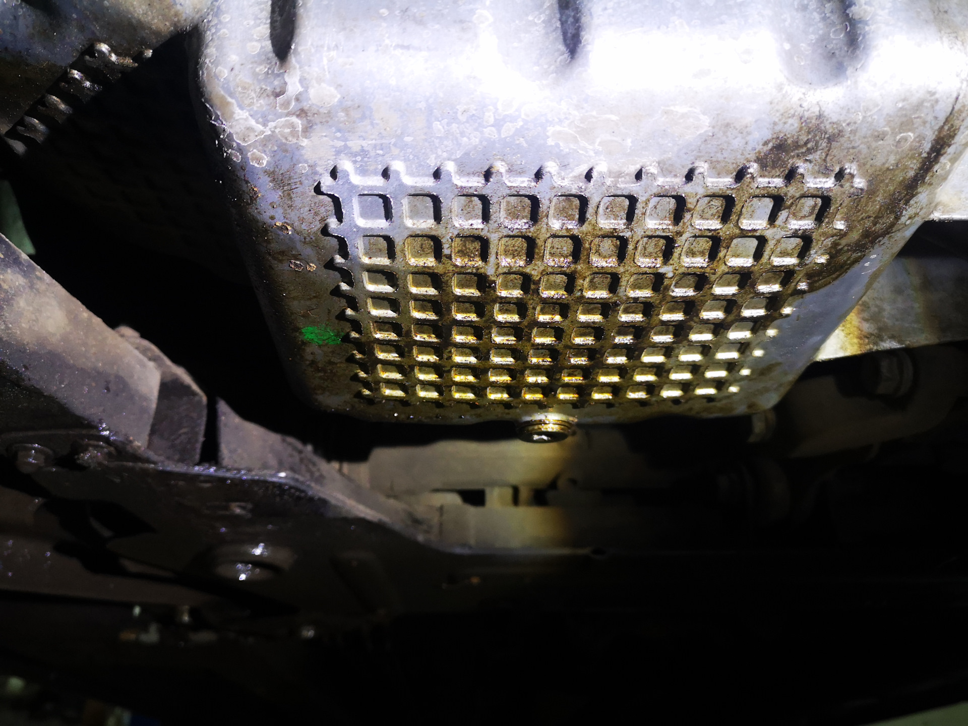

Опять начало подтекать масло, отмыли двигатель, покатался сотню чтобы понять откуда и убедились, что поддон картера переклеили отлично и из под него масло не давит.

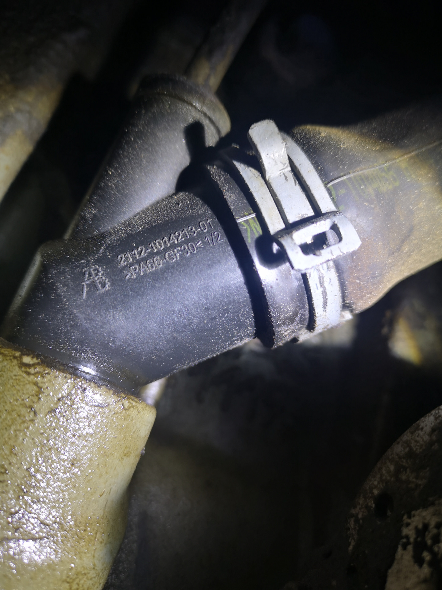

Но вот уплотнитель куда вставляется щуп пропускает и масло достаточно интенсивно давит.
Буду узнавать сколько стоит эта деталь, чтобы её поменять и перекрыть потери масло теперь с этой утечки.
Артикул штуцера: 2112-1014213-01

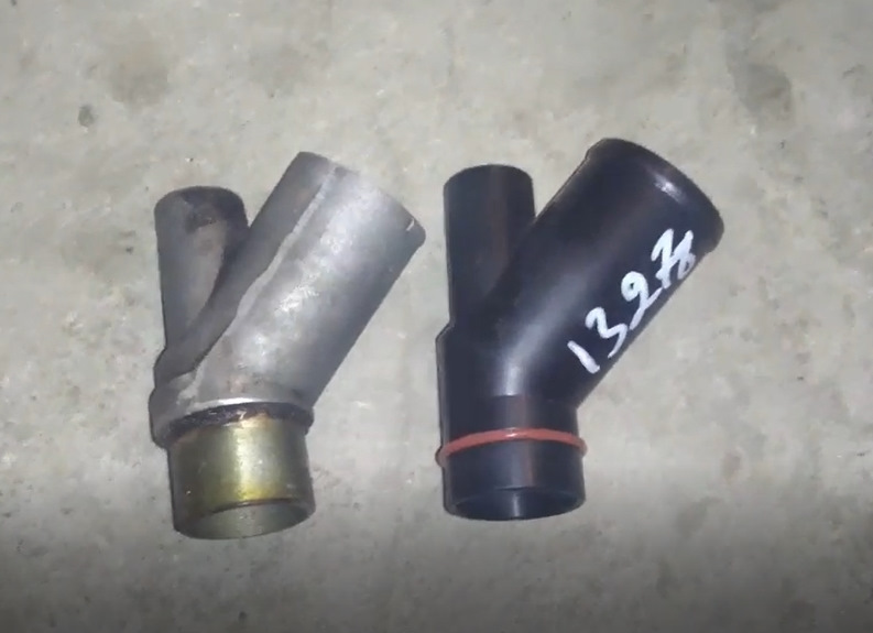

Там стоит уплотнительное колечко
21080-1014248-00. Его махнуть на новое надо, сам штуцер никакого смысла менять нет.

Я ставил себе этот штуцер пластиковый на Калину. Там это колечко, вставляется в канавку штуцера. В каталогах на Весту его нет, но без этого кольца на герметик не собрать

Тогда ставить новый после обезжиривания посадочного отверстия с фанатизмом, ставить на эпоксидку наверное не стоит, но на герметик вполне разумное решение, мазать только надо по поверхности вставляемой "трубы", лишнее само выдавится и ляжет валиком. Вклейка даст герметизацию, если отверстие просажено по отношению к детали штуцера.
Не нужен там герметик совсем. Это алюминиевый штуцер на шеснаре ставится на герметик. Пластиковый с уплотнительным кольцом
Если достаточно резинового кольца, тогда почему пропускает? Тут два момента. Либо есть дефектность поверхности, дающая канал для выхда масла, либо кольцо не уплотняет по причине геометрии канавки. Герметик может закрыть брешь, любую из возможных.
Пропускает лишь потому, что кольцо померло. На АвтоВАЗе с качеством РТИ беда. А соединять пластик с металлом герметиком такое себе. Полиуретановый отвалится, а анаэробный склеивает лишь два металла под давлением
Чем будет отличаться герметизация герметиком типа АВRO+кольцо в нём же от герметизации резиновым кольцом без герметика? По сути ничем, а по факту будет большая плотность соединения. Разборность пострадает, но при отламывании большого значения не имеет. Кроме того, гарметик закроет кольцо от воздействия химфактора масла. Других решений ликвидации протечек может быть вклейка на эпоксидку алюминиевого аналога стокового штуцера. Типа насовсем и навсегда.
У меня стоял алюминиевый на анаэробном герметике. Потёк. Поменял на этот.

Только оно меньше чем надо. Нового не надолго хватит. Ещё через резинку щупа гонит.
Я не смог купить в своё время в запчастях. Пошёл в отдел иномарок и подобрал колечко по диаметру раза в 2 меньше. Натянул без проблем. Уже второй год норм.
Через резинку щупа да, тоже гонит и новой резинкой это не лечится. Благо, что просто запотевание
