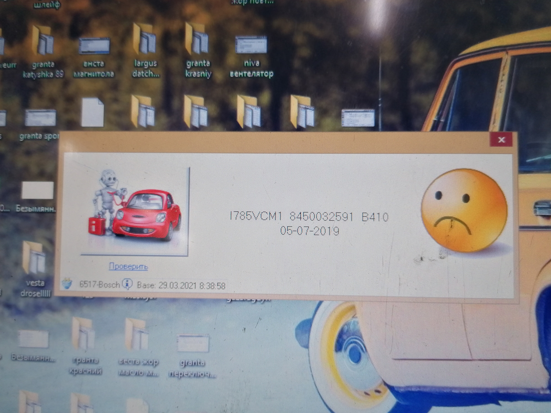

Каково было моё удивление, когда сегодня утром мне говорят, а у вас в марте не заводская прошивка установлена, мы вам вынуждены отказать.
Начали спорить. Вежливо, без ругани. Сошлись на том, что проверку проведём заново, т.к. никаких прошивок я не ставил. Проверили пару других машин, гранту и вроде седан весту. На гранте показывает тоже какую то ошибку ПО.
Я пошёл пить кофе, они советоваться. Моё предложение подготовить документы и отказ пока они поддержали только на словах.
Вроде сейчас решение поменяли и оставят Булочку до пятницы, потом отзвоняться, но акт по прежнему не дали, подменку клиент им не вернул. И вообще он недоступен.
В общем пока пребываю в удивлении и замешательстве. Как по мне, так что-то у них с оборудованием или специалист просто чето не понимает в работе с оборудованием.

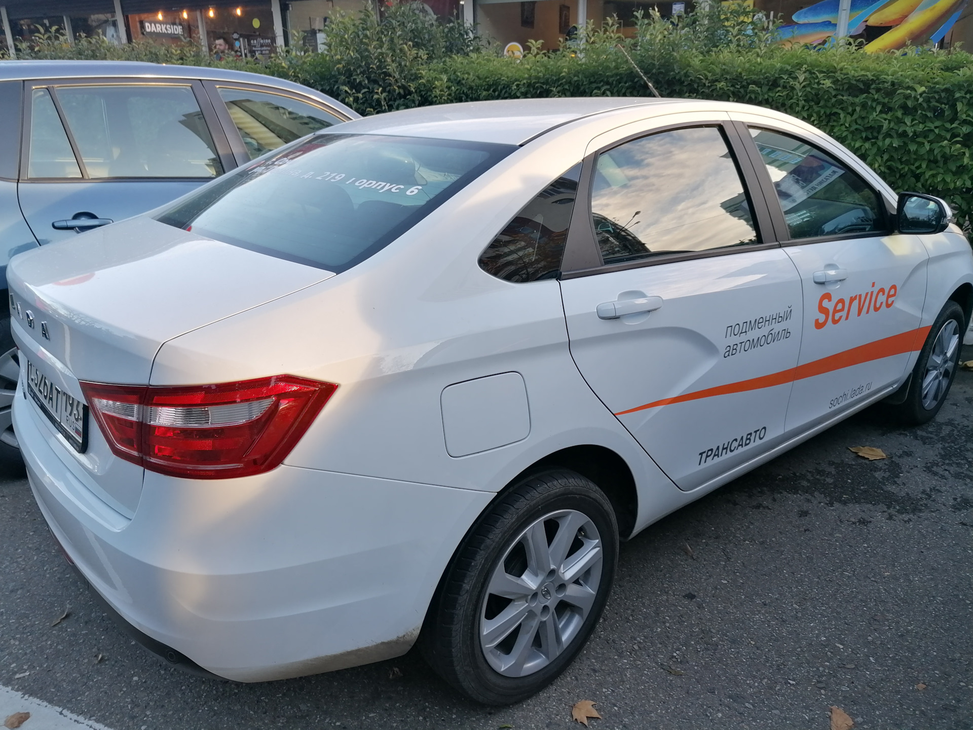

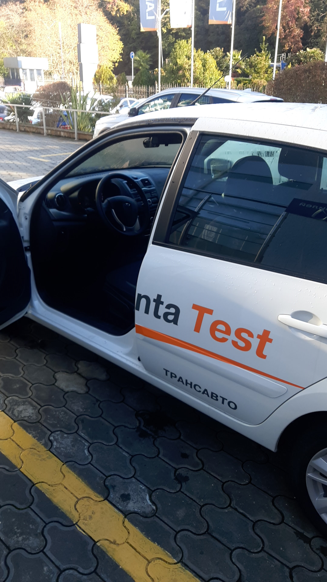

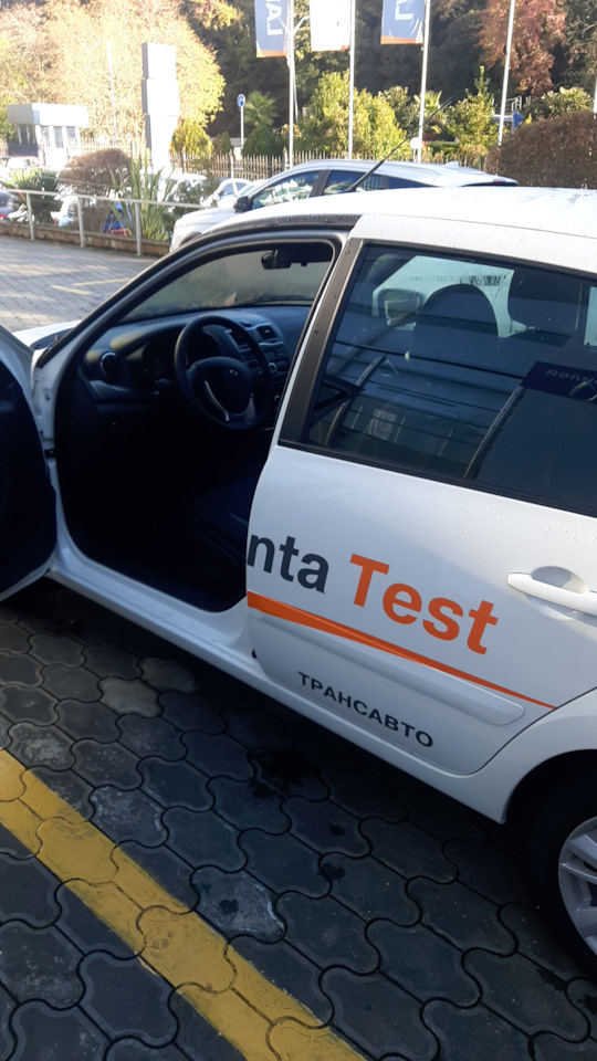

Дали подменку веста седан на 1,6.пока до субботы. Пока решат что делать со своим сканером видимо и начали переписку с автовазом. Посмотрим. Поездим
Update 2.
Решили менять поршневую по гарантии. Запчасти отправили с завода, привёз им свой антифриз и масло. Жду дальше

С уверенностью могу сказать прошивки от челябы официалы не видят ни какими программами, они их сами предлагают прошить…в заказ наряде пишут программирование )))) мне уже они шили …
Самое обидное что они если будут сами ремонтировать ваш двигатель они просто поменяют поршня на группу больше и все…от этого масложор не уйдет…и что этот стажер который будет это делать что то сделает не так …и будет ещё один головняк.
Совершенно верно, переход даже на группу С с группы А даст всего в плюс две сотки, учитывая разницу от нуля в цилиндре 10 соток ( примерно, может конечно меньше ) это ничего совершенного не изменит, здесь только расточка в ремонтный размер .
Мою машину проверяли 2мя прогами, одна показала что шитая, 2я что норм все. Машину шил осенью 20года, через неделю вернулся на сток прошивку.

Автоваз ведет компанию по выявлению прошитых машин — что является основание для снятия с гарантии
Недавно рассылали новую программу для проверки "оригинальности" прошивок…
Возможно она дает не верный результат.
Но это обязательное требование ватоваза, иначе он не даст разрешение на гарантийный ремонт …

Эта прога для проверки, только первая версия работала нормально, а как пошли обновления, то многие версии прошивки правильно не определяла. Да и дилер на основании этой проги не может снять с гарантии, они должны отослать файл проверки на завод. Только завод может отказать в гарантии.
А по поводу прошивке чипом, то нормальный мастер сделает так, что ни дилер, ни завод не увидит что шили блок. У меня не одна сотня клиентов ещё на гарантии, и ни у кого небыло отказа работ по гарантии.

Было обновление GradeX, но не конкретно этой софтины
на прошлой неделе было обновление софтины
грейдх обновлялся месяц назад гдето

У меня как раз такое ощущение и сложилось. Возможно прошивка новая и их сканер просто её не видит. В Сочи вообще с сервиса и плохо у всех дилеров.
