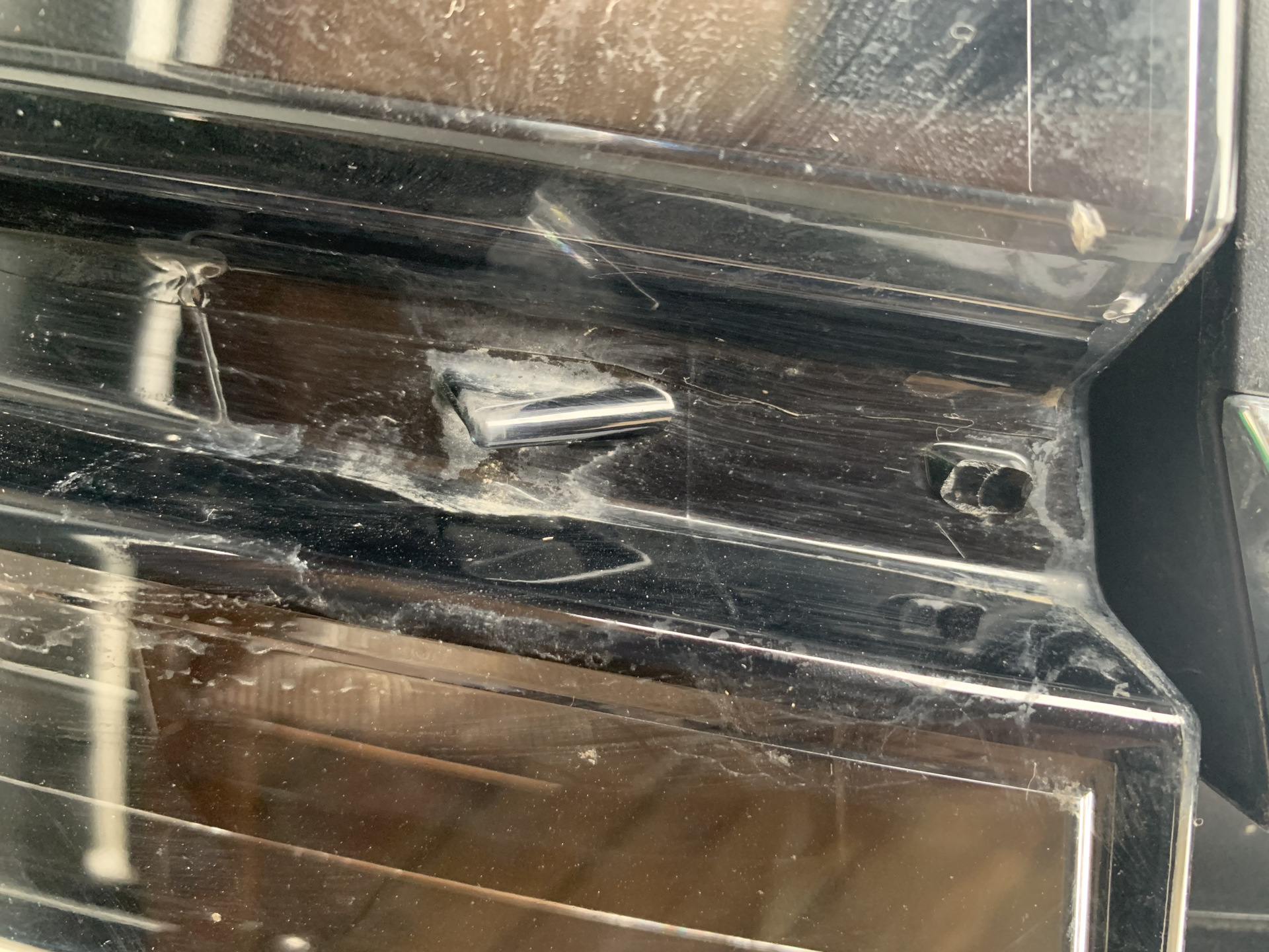

Там усики по бокам они хрупкие у меня отлетела, сломался ус, посадили на герметик для стекла
Усики на фаре или молдинге?
На фаре, видно же что сломан

Усик то один был?Без него небудет держатся молдинг?
Я написал выше, герметик.
а без герметика не будет?
Сломал?
На одной!На второй нет.На супер клей приклею
У меня на ходу отлетела проезжал переезд😀, я докупал отдельно и кузовщик на герметик посадил стекольный, держится. Сам в шоке от этой цыганщины.
Молдинг фары отлетел сам посебе ?Его с усилием хрен оторвёш.
Я без усика этого поставил.
У меня отлетел проехал через переезд скорость 70 -80 я даже не заметил, приехал увидел.
Отлетит посадим на герметик

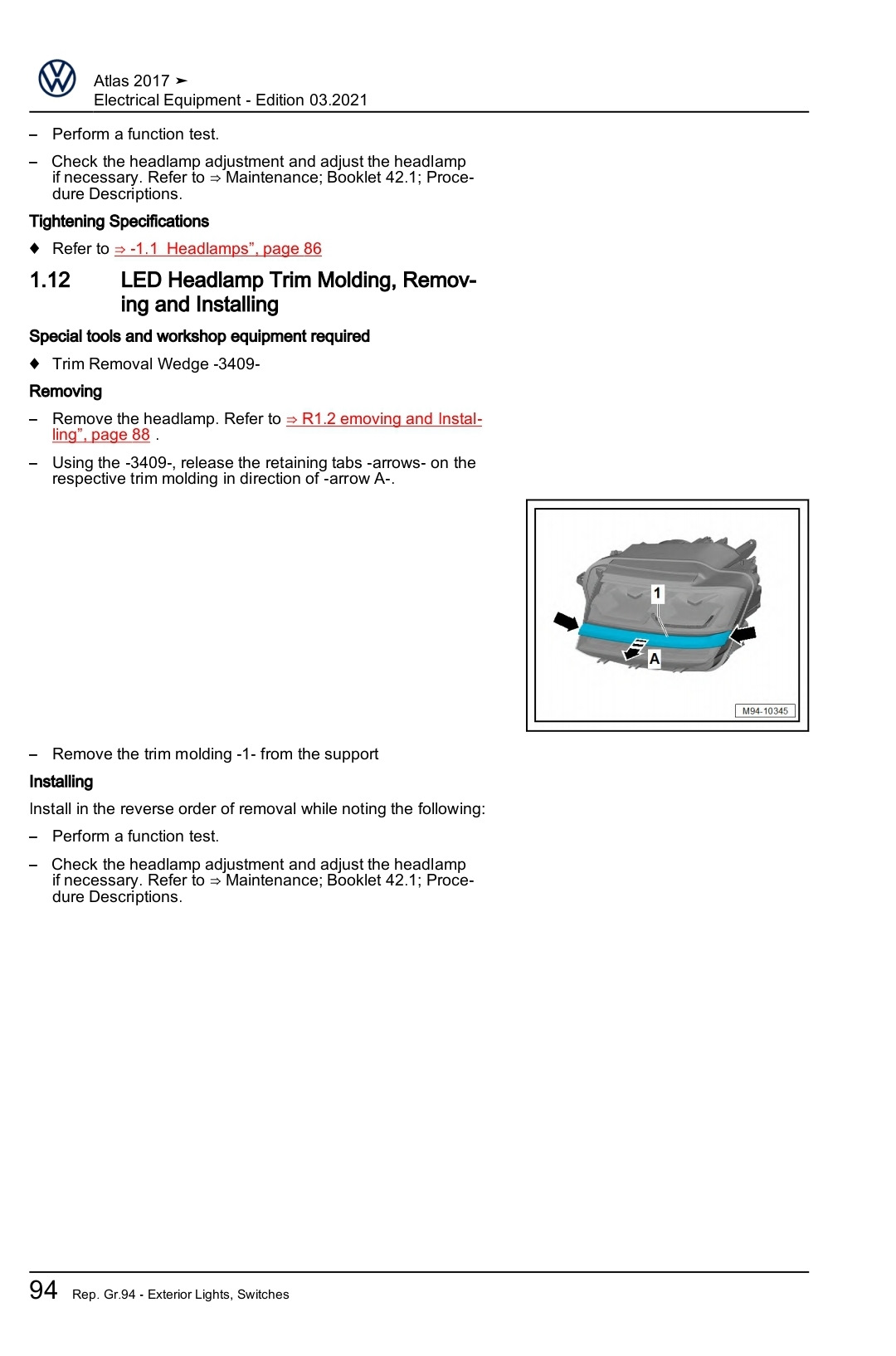

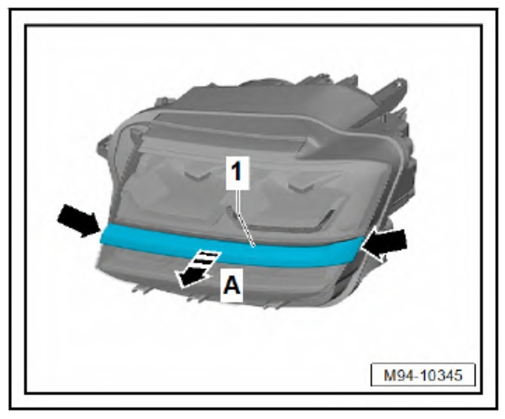

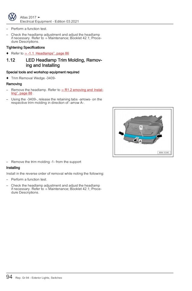

а описания нет?
Вот все что есть в мануале по снятию этой детали.
А ссылка есть на мануал?
clubteramont.ru/forum/top…%D0%BC%D0%BE%D0%BD%D1%82/
mih
а описания нет?

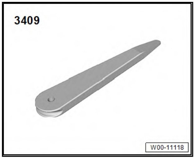

Таким инструментом предлагают пользоваться при снятии
