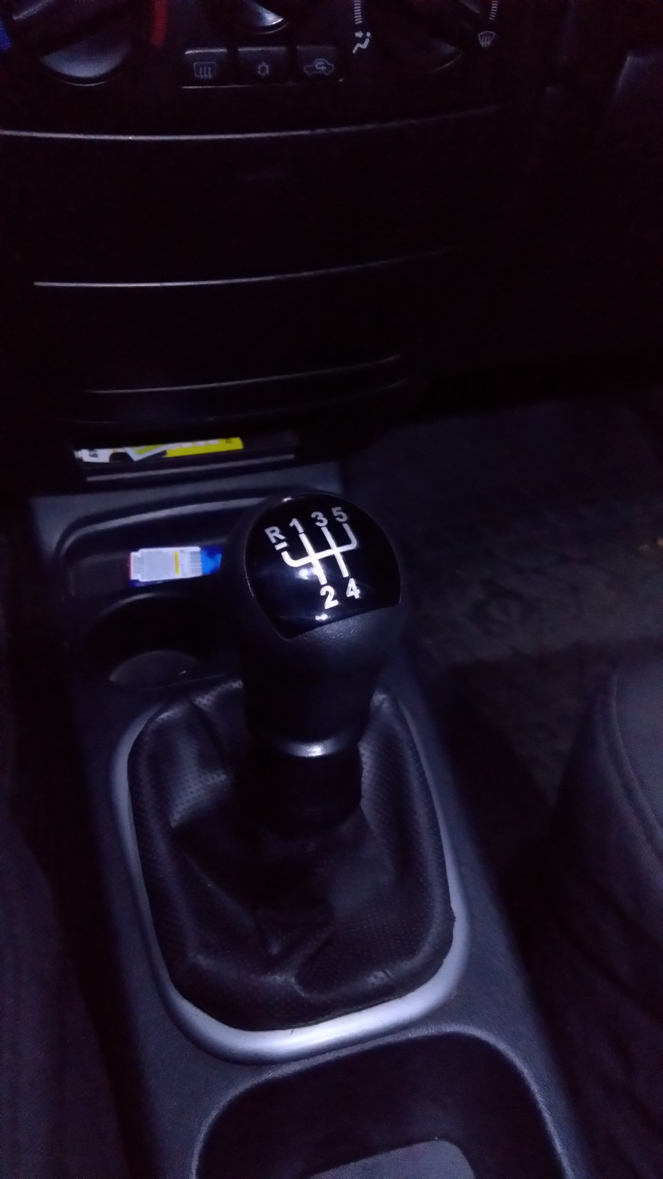

Уже долгое время напрягал меня внешний вид ручки кпп, время и пробег сделали свое дело
Цена на оригинал была 54$ жаба задавила)
И вот на просторах интернета нашел инфу что нам с небольшими доработками подходит ручка с Рено Меган, которых на Али пруд пруди. Заказал, пришло
Доработка заключалась в необходимости так сказать. углубить посадку самй ручки, чтобы была возможность включать заднюю передачу, я сделал это таким вот сверлом с диаметром 25
Более подробно как это сделать нашел на канале
За видео Ивану отдельное спасибо))
