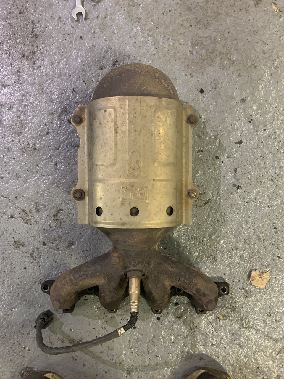

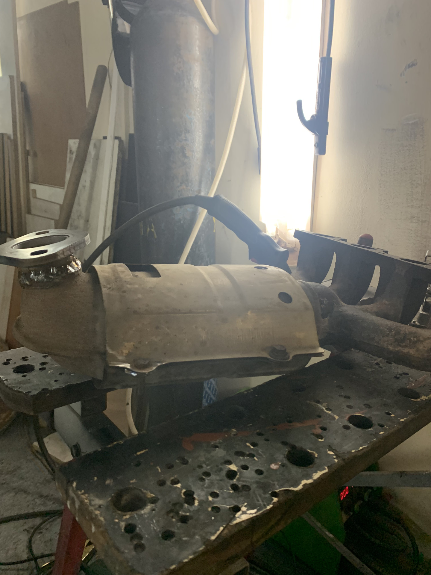

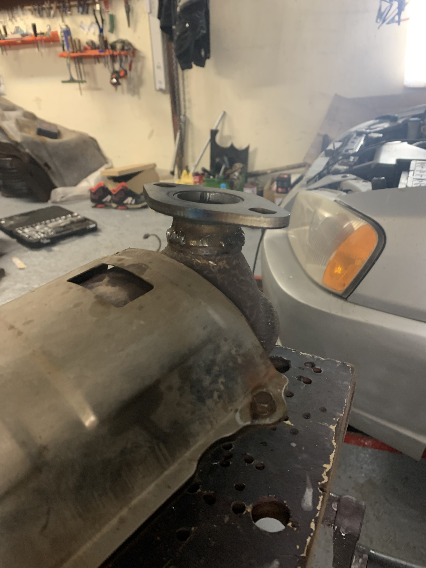

После того как был переварен и установлен, почти весь выхлоп. Стало ясно, что придётся снимать, выпускной коллектор, и переваривать на нем фланцы, из-за неплотного прилигания их.

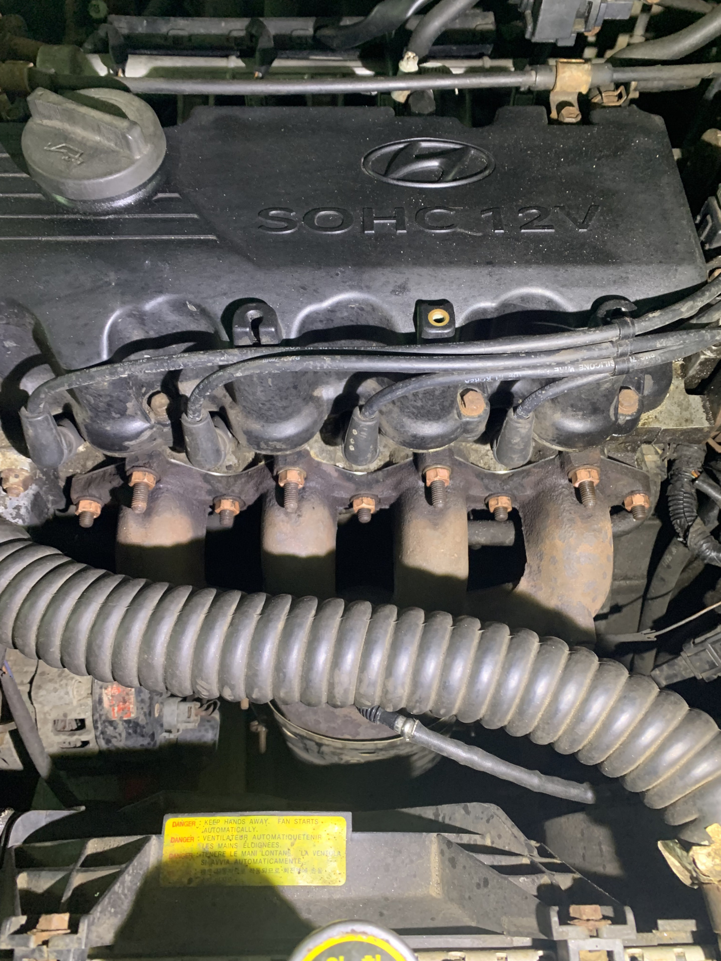

Как же было страшно, его снимать. А вдруг прокрутится, или не дай бог отломается шпилька. Но мне повезло всё открутилось без проблем.

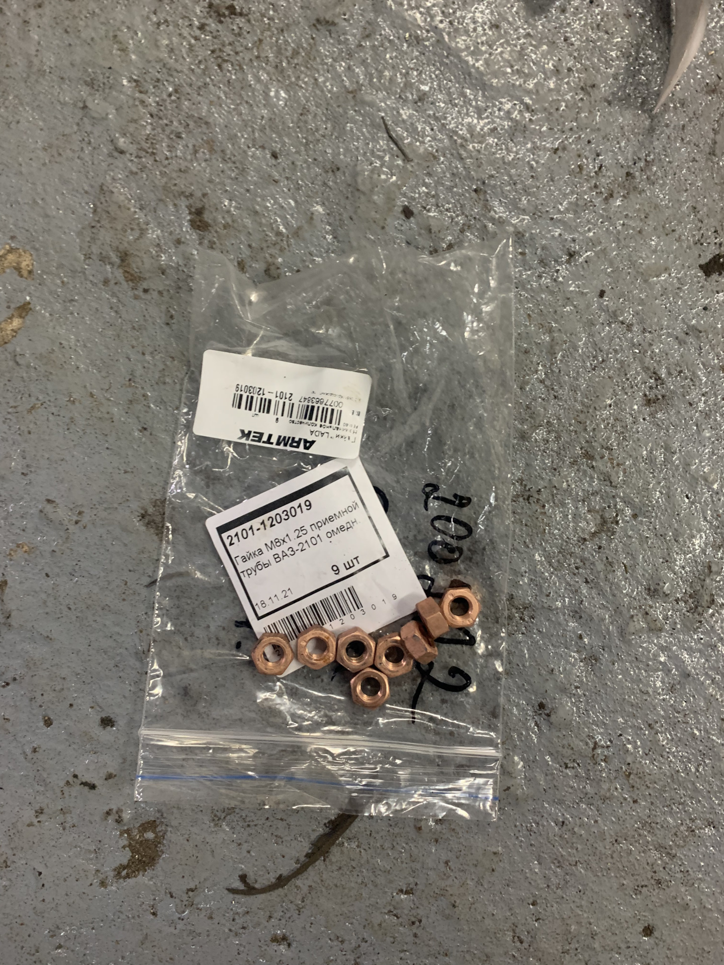

За ранее были куплены:
Прокладка выпускного коллектора: ARG18-1512
Комплект рем. фланцев: FPR4545
Гайки омедненные 9шт.: 2101-1203019
Порядок действий прост:
Скидываем фишки с лямбд,
Откручиваем приемную трубу,
Откручиваем 9 гаек,
И вытягиваем коллектор.
Далее: отмеряем, отрезаем, варим
И собираем всё назад, в обратной последовательности.

Осталось только решить, что делать с пустой банкой (катализатор выбит), а то из-за неё есть звон.

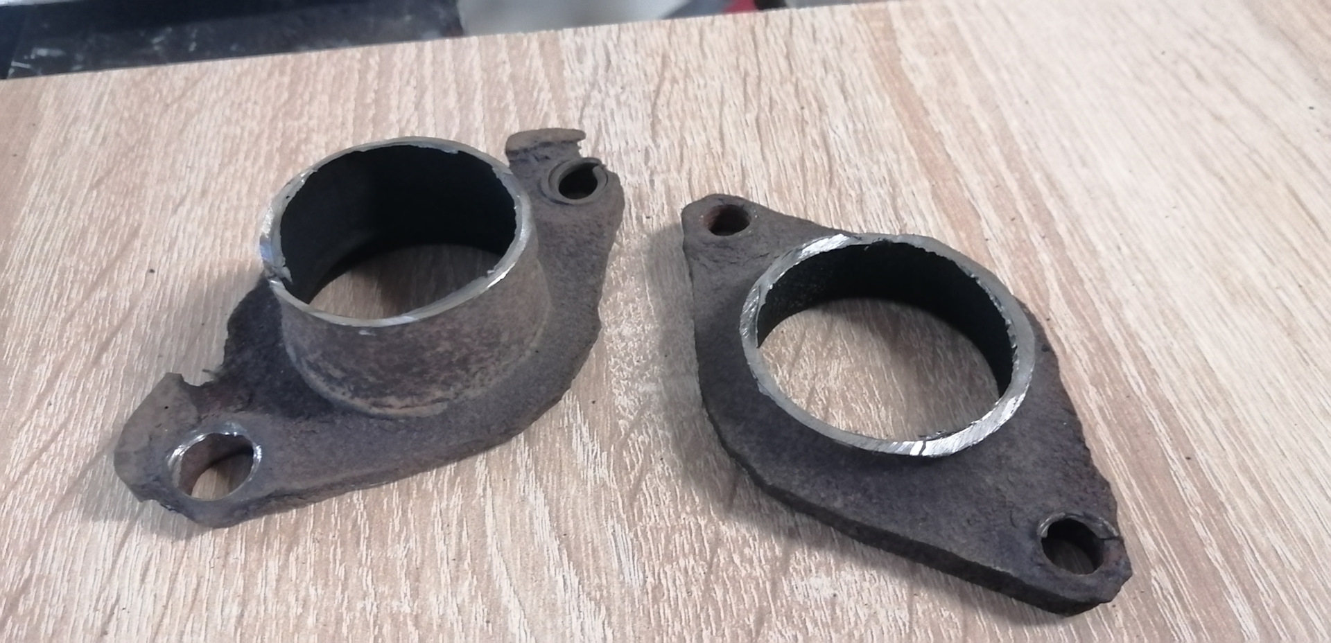

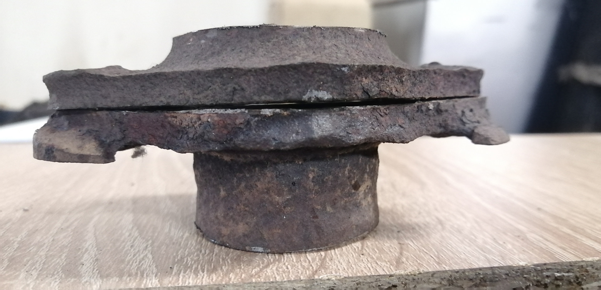

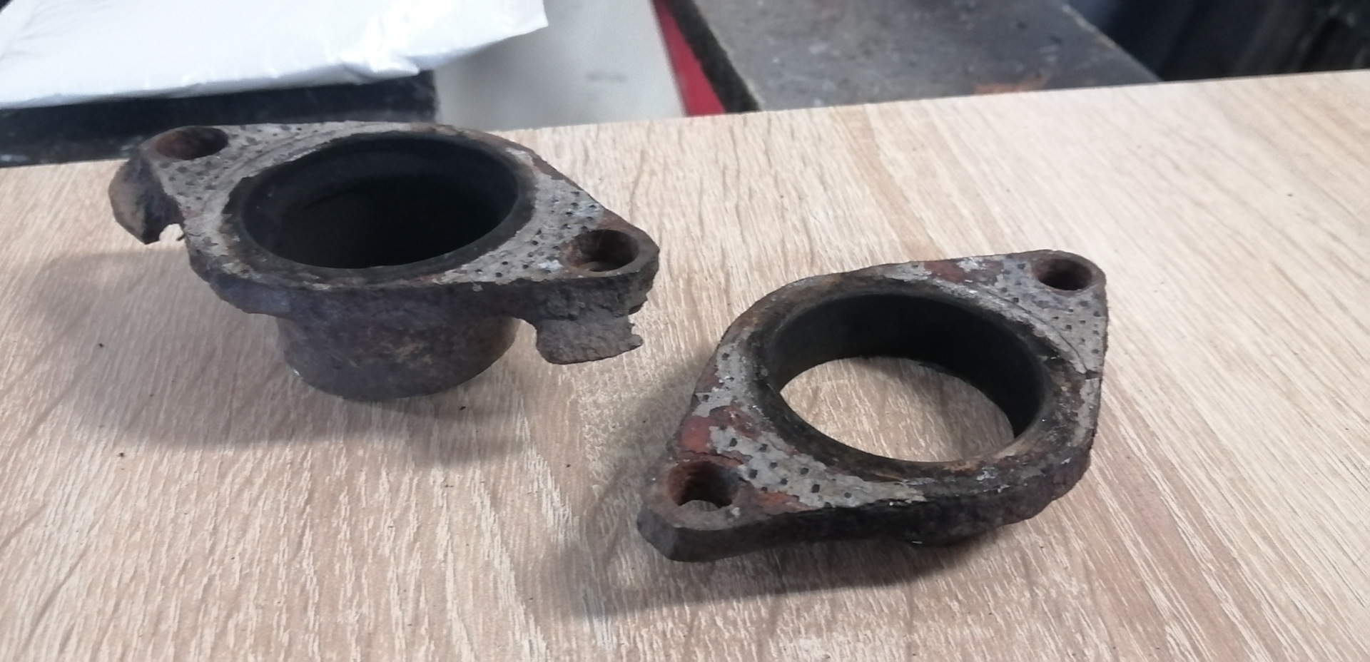

А где фотки старых фланцев?
А про них не подумал🙈
WinterHammer
WinterHammer
Вай, красота) мой старый фланец) спасибо за фото
Тише будет овальный, трубой громче.
