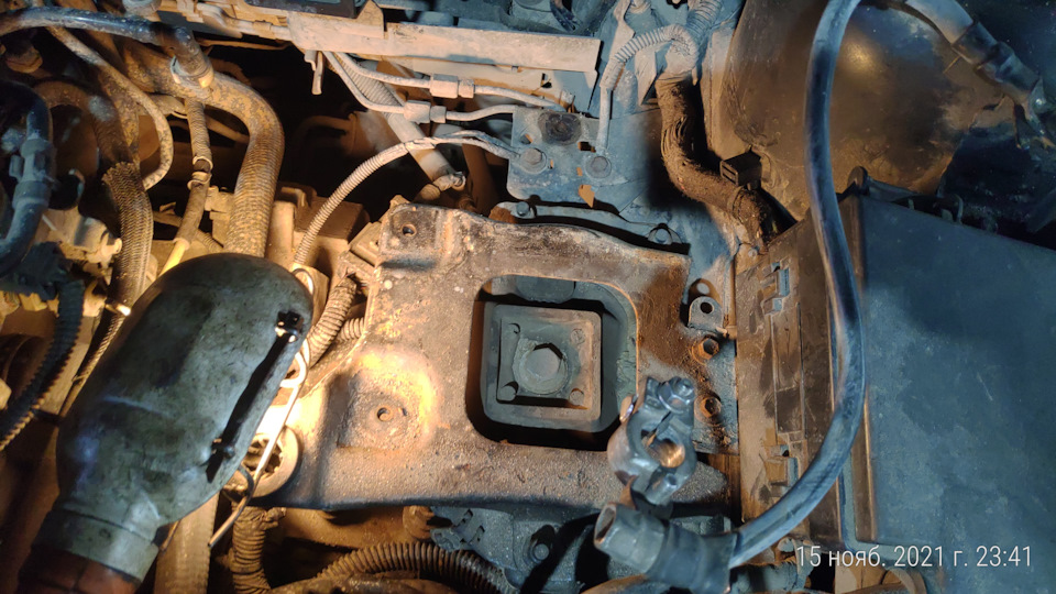

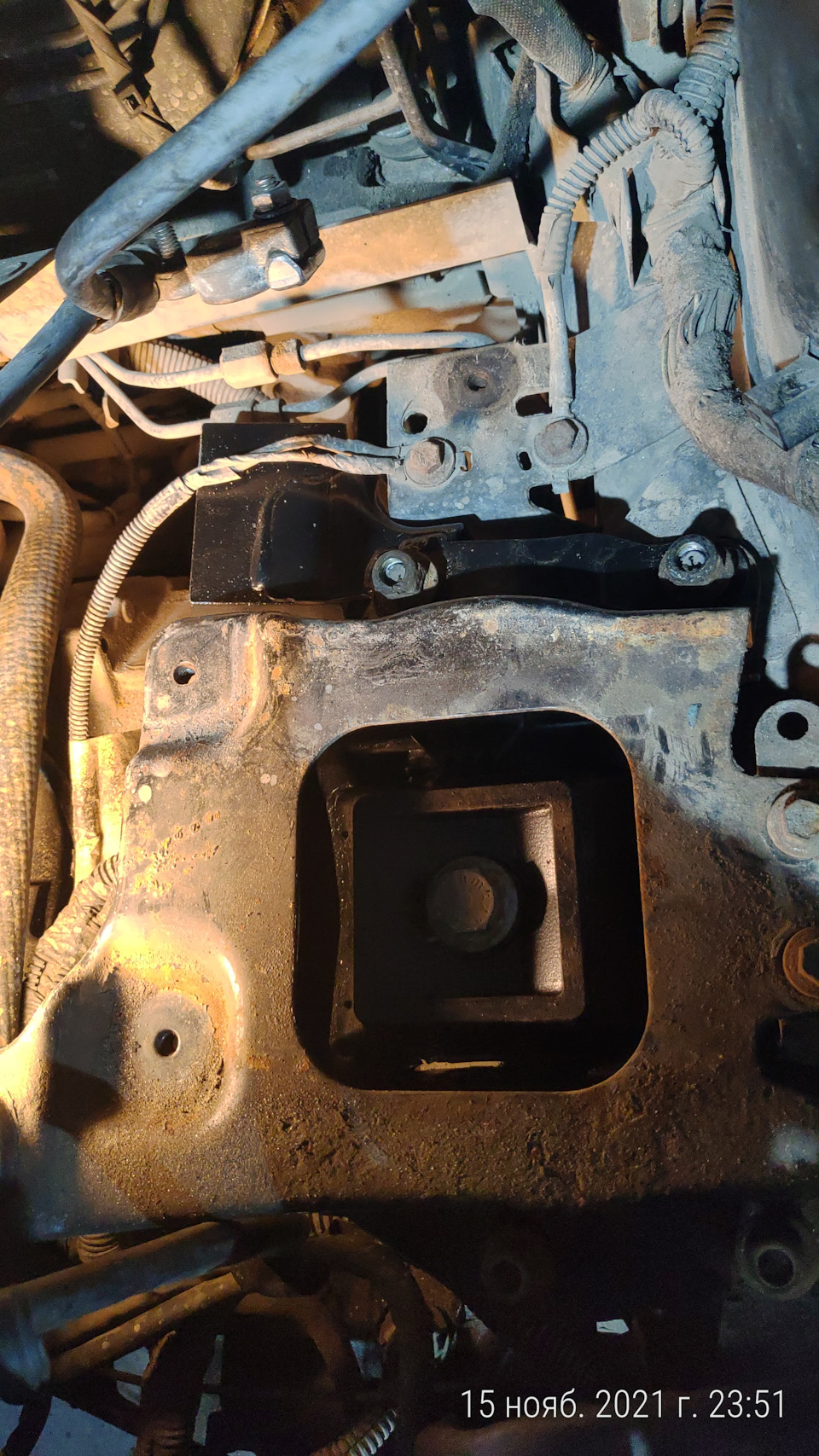

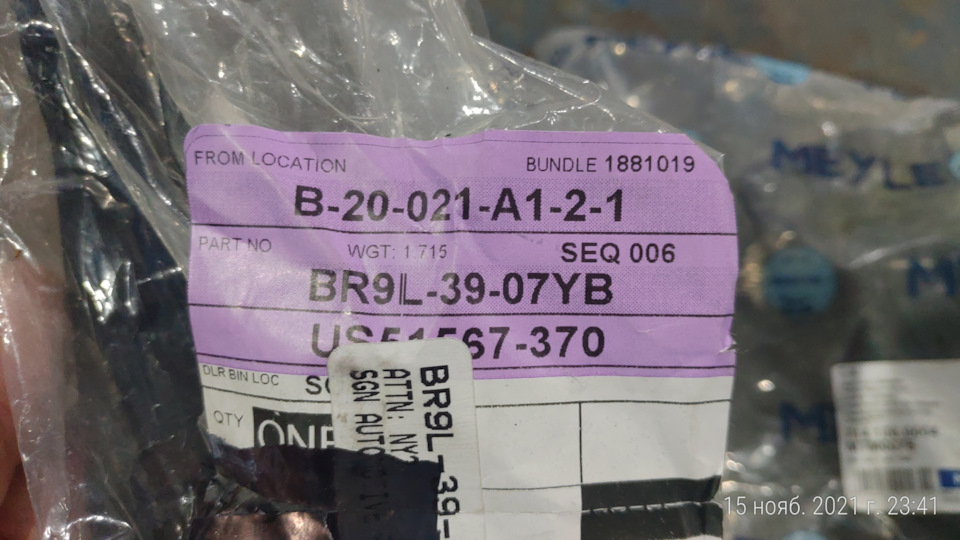

Всем привет. Так как на нашем авто много чего отсутствует хорошего как и на куге, я решил всё доставить…
На кугу вибро демпфер АКПП очень нужная вещь. А на фокус я совневался… Тем более что на кугу он большой и стоил 3200р, давно правда. На фокус он почти в два оаза меньше и стоит 4500р…

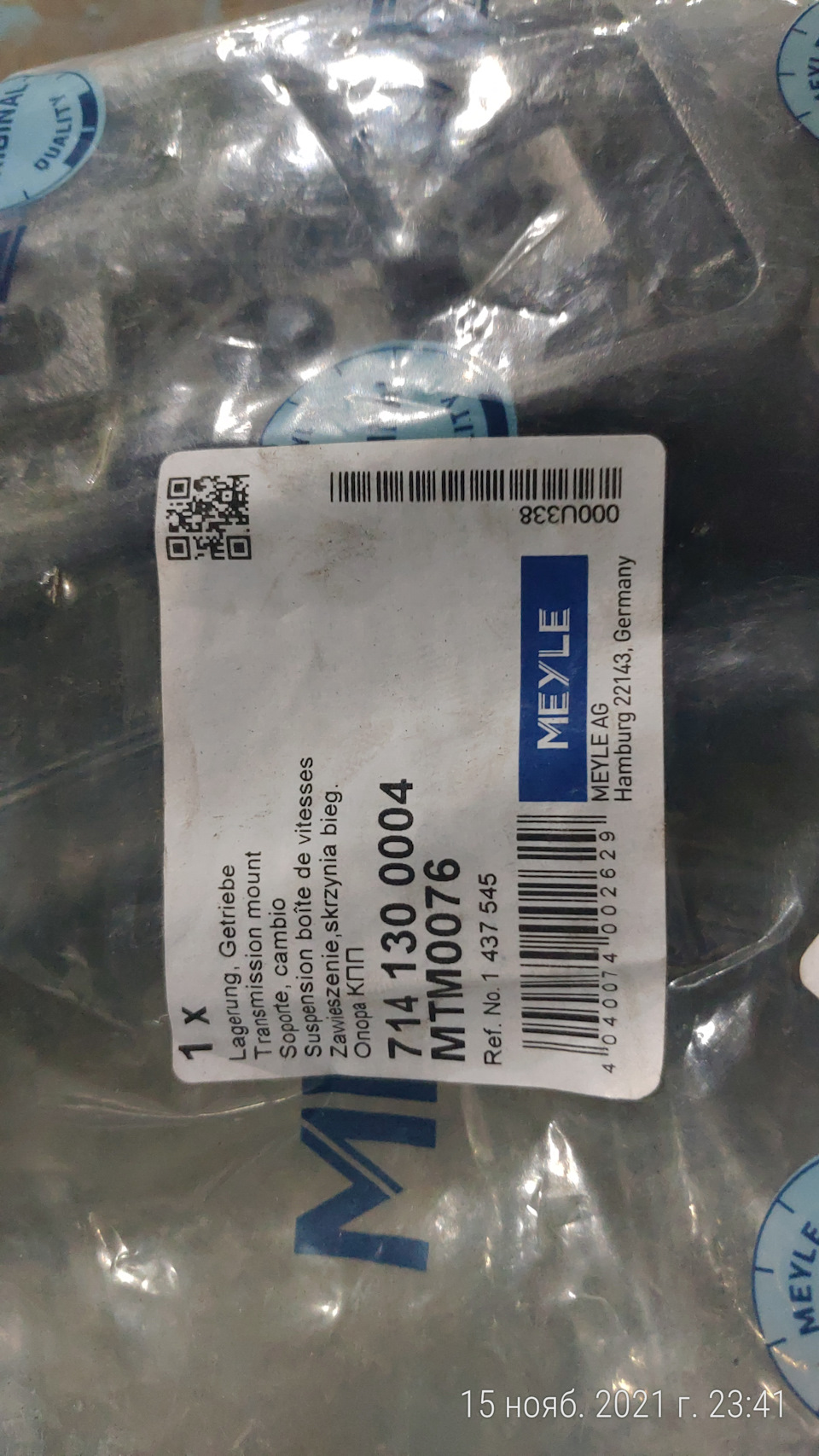

Ну так как подушка АКПП у меня от старости чуть пошла трещинами, то решил сразу поменять её…
Взял не оригинал, поехал к Андрею, как всегда…
Делов на 30 минут.
На выходе получил странный результат… На куге вибро демпфер гасит тон коробки с высокого на более низкий.
На фокусе тоже гасит тон акпп, но и движка, а так же более тихим делает его при разгоне, что я не ожидал и это стало приятным бонусом 😋
Сегодня погонял и понял, что ещё звук разгона гасит так не хило…
