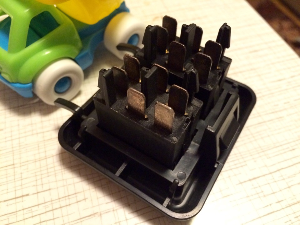

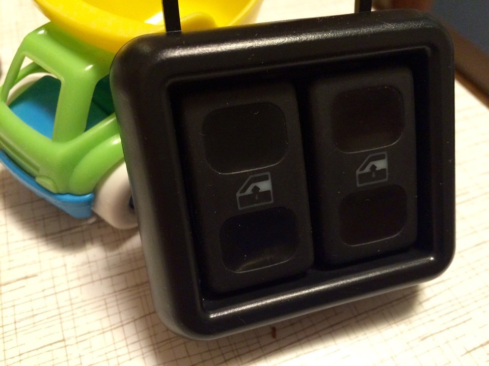

Так в текущий момент нахожусь в творческом поиске по размещению кнопок эсп в передней части салона и всякие экзисты и автодоки упорно снимают с заказа заглушки дырок под весла, решил присмотреться к китайским решениям. Хотя почему к китайским? На пассате б2 и втором сыре кнопки эсп были в дверях. С водительской стороны стояла 2 местная рамочка. Логично, что экзист такое привезти не сможет, но у китайцев этого добра полно. Заказал комплект из рамки и кнопок.
Сама рамка вполне себе норм. Но вот сами кнопки уг — клик и пластик норм, а вот фиксация в рамке отвратная, болтаются как сами знаете что в проруби ^_^ Ну да ладно, мне нужна была рамка. Кнопки по положению контактов все равно со штатными фишками не совпадают.
Ну и порадовало наличие дефолтных ваговских разъемов :)
Upd: достал из заначки родные кнопочки и примерил в рамку — сидят как влитые!
На китайских 3-пиновых разъемах ваговские номера и надпись "жёрмани" ;)

но те китайские кнопки что в комплекте болтаются в этой рамке, зато родные стоят прекрасно.
сами кнопки мне нафиг не нужны, просто рамку отдельно нельзя было купить ;)))

Номеров нет… Все он-лайн етки пишут, что штука не доступна к заказу и соотв номер не показывают, а оффлайновой у меня ща не стоит.
У китаез номеров тоже нет (рамка вообще без опознавательных знаков!).
Нашел их просто в списке запчастей на vw santana.
Это самый как бы простой комплект. Есть всякие разные, вроде только одних рамок на 4 двери, кнопок с рамками на 2/4 двери и тп. Ценники тоже разные и порой не очень гуманные — например комплект просто рамок на 4 двери стоит дороже комплекта рамки/кнопки на 2 двери… да еще и платная доставка :D
На одной из кнопок наклейка 191 919 550A.
