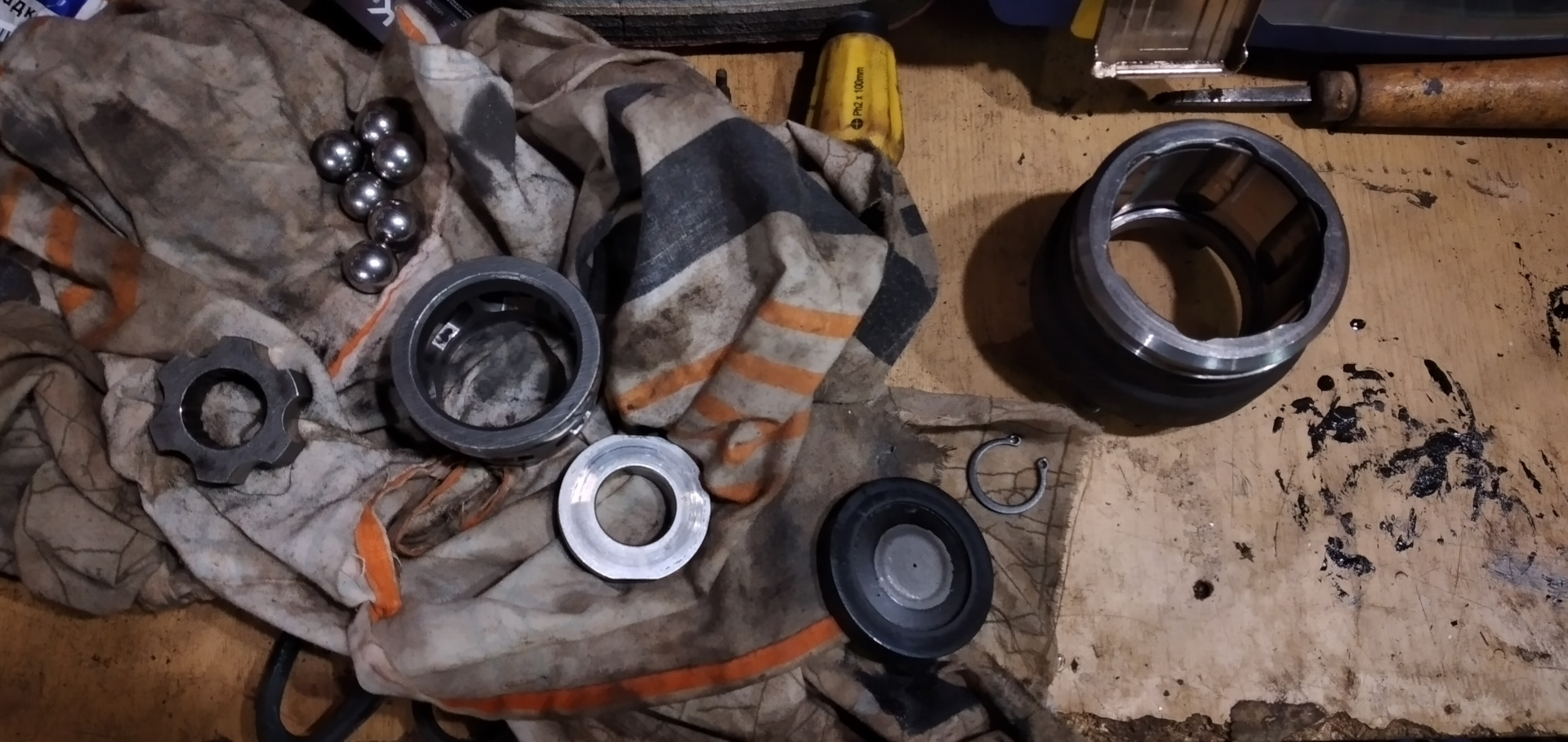

Для высвобождения кардана от фланца хвостовика заднего моста пришлось открутить мост от кузова, иначе так он не выходил. После снятия ШРУСа с шлицевого кардана, приступил к его дефектовке.

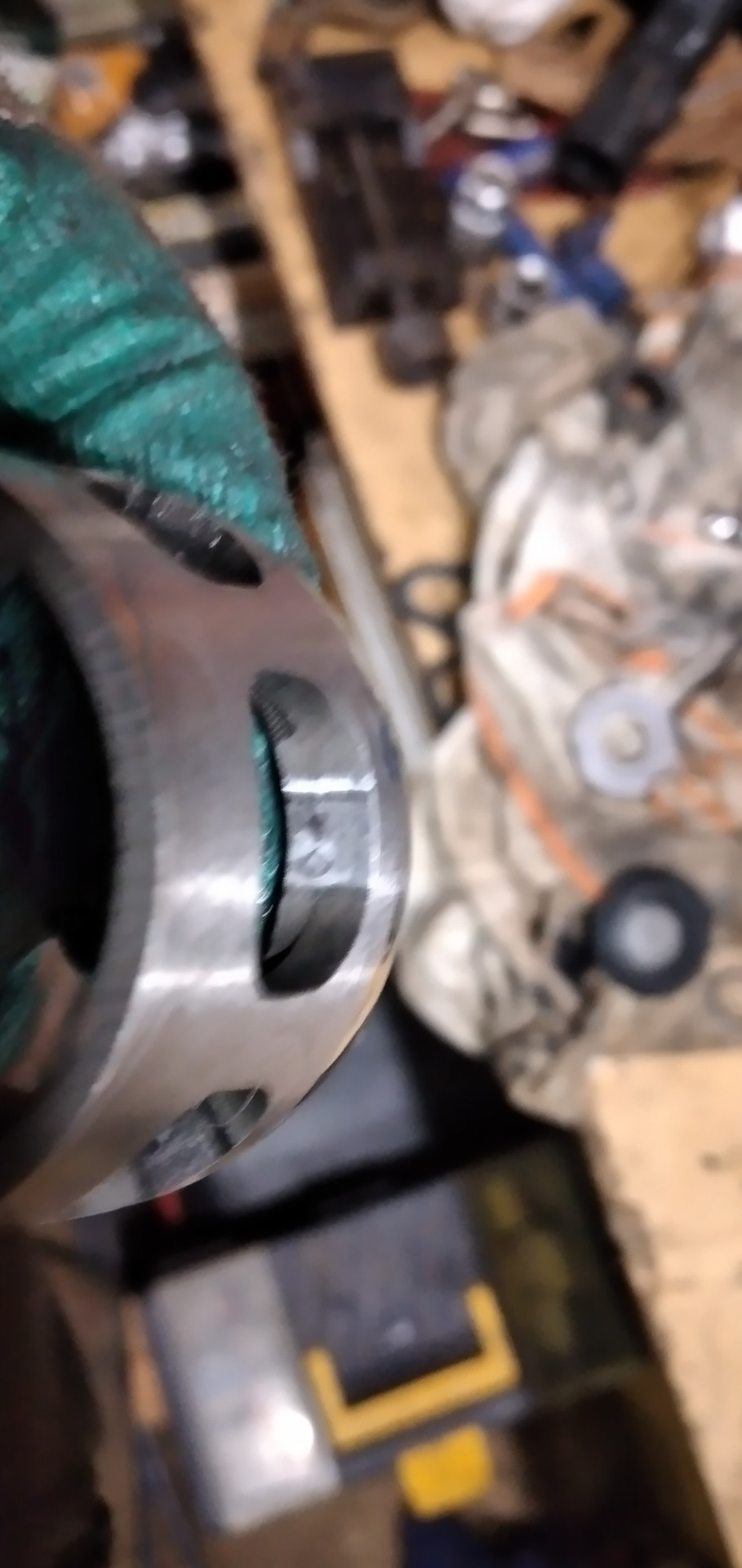

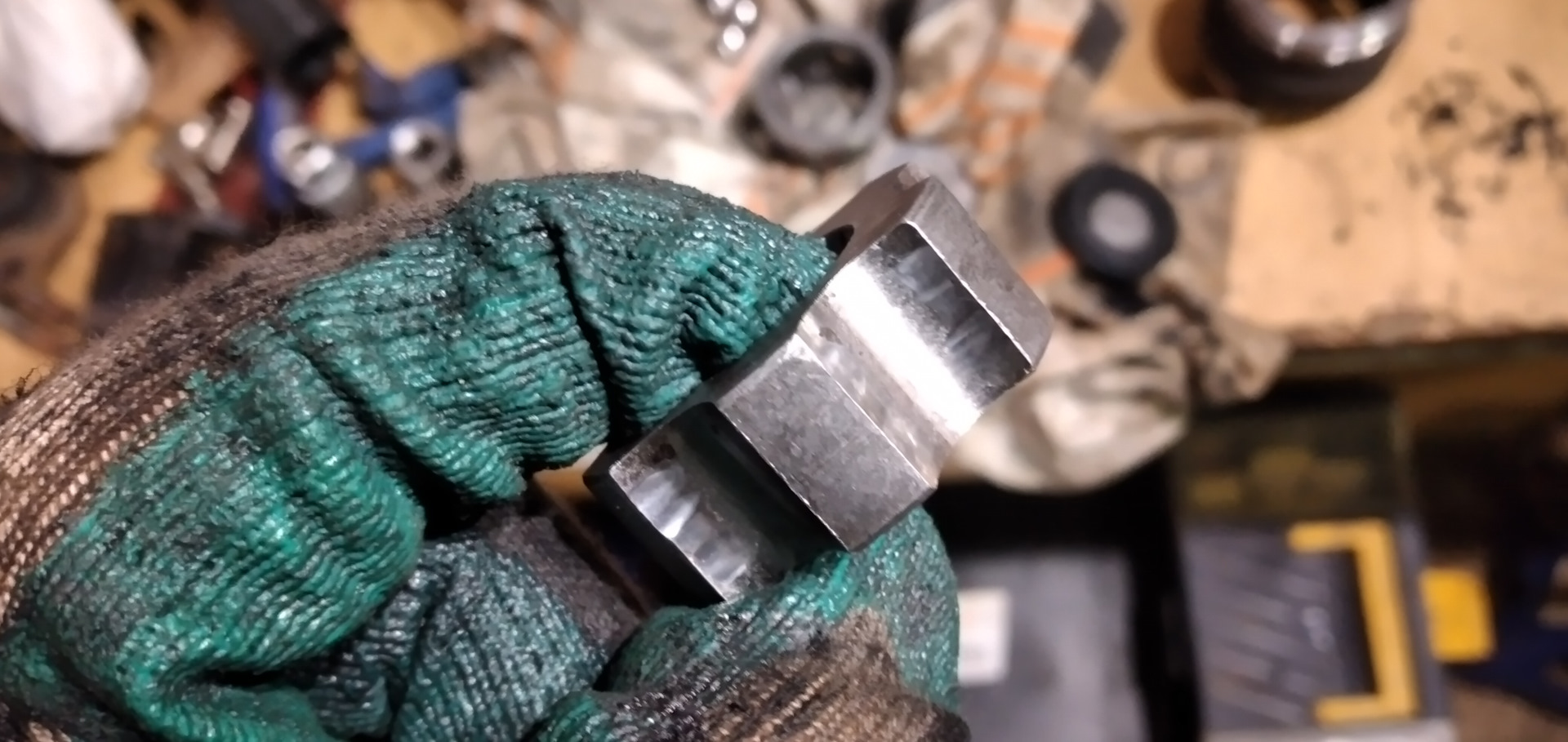

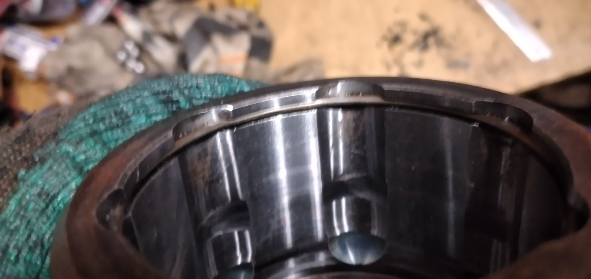

Осмотр показал довольно сильный износ всех элементов. Присутствовали выработке на теле гранаты, а так же на сепараторе, а вот шарики без видимого износа.
Дело дрянь, шрус явно сильно изношен и требует замены. Анализ стоимости запчастей меня очень сильно удивил! Если ремонтировать кардан, то менять надо сразу оба ШРУСа (в переднем тоже присутствует люфт), стоимость одной гранаты от 3500 р, что приводит затратам равным 7000р только на запчасти, по хорошему еще сразу новый пыльник, а это еще 120р+хомуты 120р. А вот новый кардан в сборе, стоит 7500р Ссылка где покупал.! Так где экономия? И это еще с учетом работы своими руками. Короче хрень какая то.

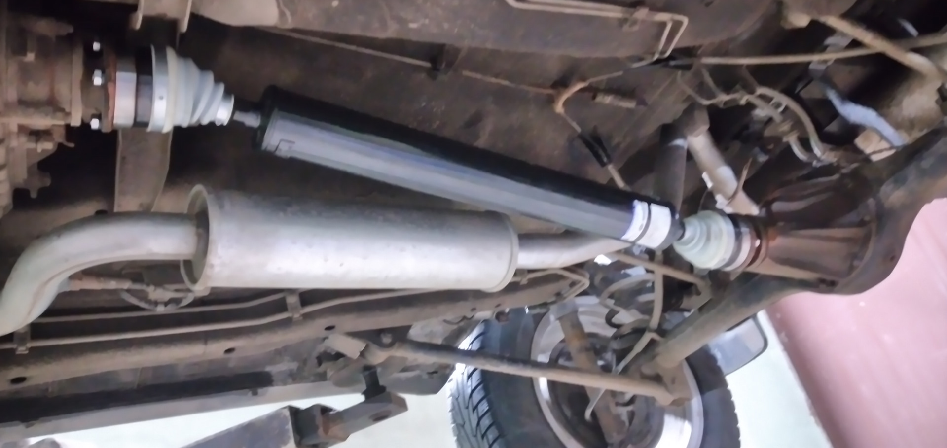

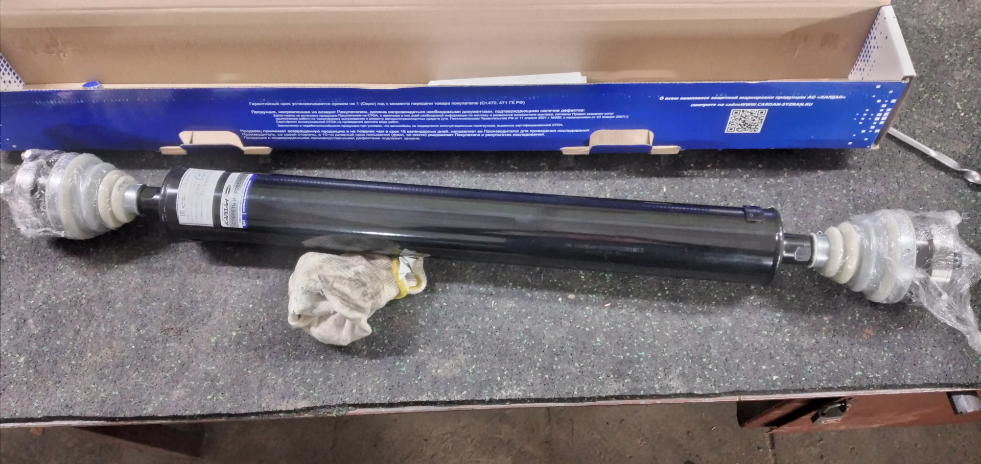

В итоге, взял карадан всборе, производства АО Кардан.
У данного производителя имеются несколько степеней защиты от подделки, что хоть немного добавляет веры в подлинность изделия. Ну а сколько он проедет покажет только время.

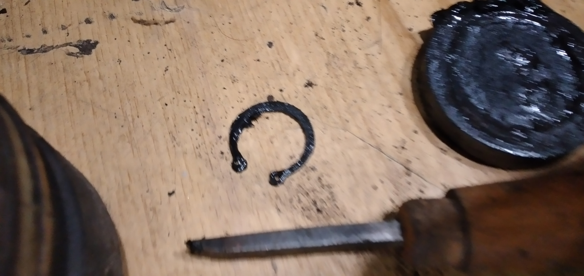

Сам кардан сделан на вид не плохо, под пыльниками присутствует смазка, но я добавил еще, поступил по принципу "кашу маслом не испортишь".
Установка кардана на место не представляет особого труда, естественно мост откручивал.
По результату:
Стало меньше вибрации. До этого при скорости 100+ присутствовала мелкая вибрация.
Стало меньше трансмиссионных стуков.
Так что ремонт прошел с положительным эффектом. Будем ездить и наблюдать что да как.
