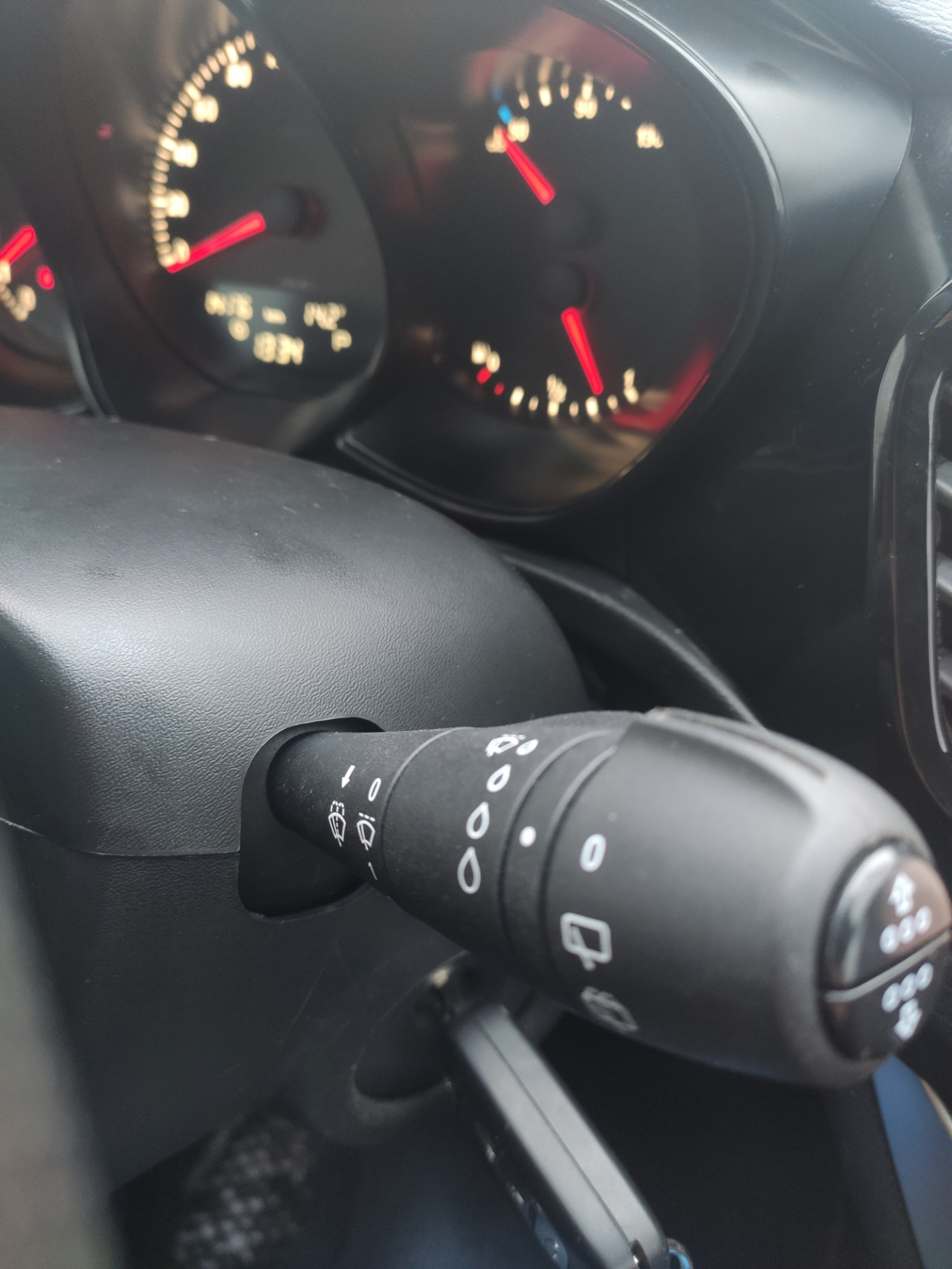

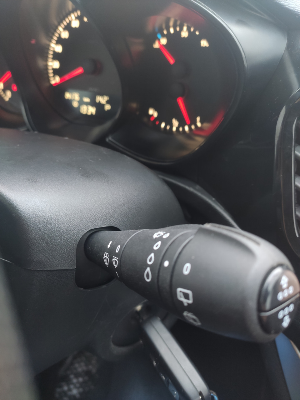

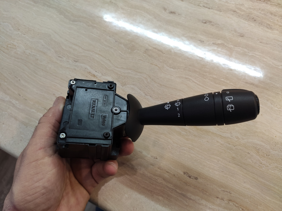

На автомобилях на которых я ездил, всегда была такая функция — в противоположную сторону от включения режимов стеклоочистителей, нажимаешь один раз рычажок и делается один взмах дворников. Логично, удобно, всегда считал что это как бы стандартная фича на любом авто.
И вот, впервые за много лет, я узнаю что это не так. На Весте нет такой простой и удобной, опции, теперь назову это так.
Изначально это сильно бесило, постоянно пытался этот рычажок в обратную сторону нажать, когда надо смахнуть со стекла.

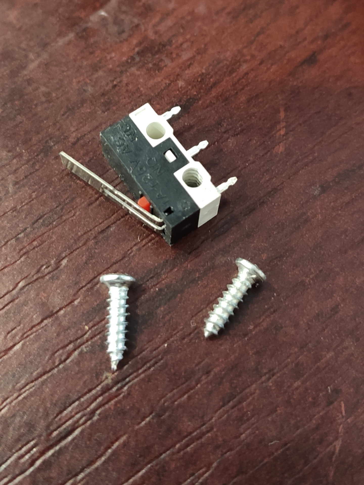

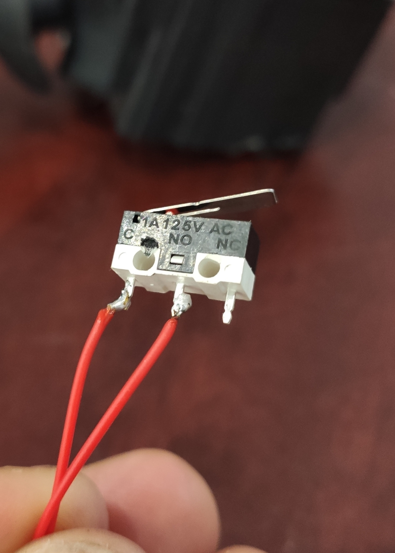

Цена вопроса — цена микропереключателя, менее 100 руб за 5 шт., кусок провода, и два минисамореза от детской игрушки.
Но не все так просто, основная сложность — правильно и в нужном месте этот микропереключатель поставить. Два часа ковырялся с ним. Уже морально был готов, что у меня не получилось. Потрачено много нервов. Но я сделал это. Уряяяя!
Даже впервые записал видео на ютуб, на фото не показать как это работает.

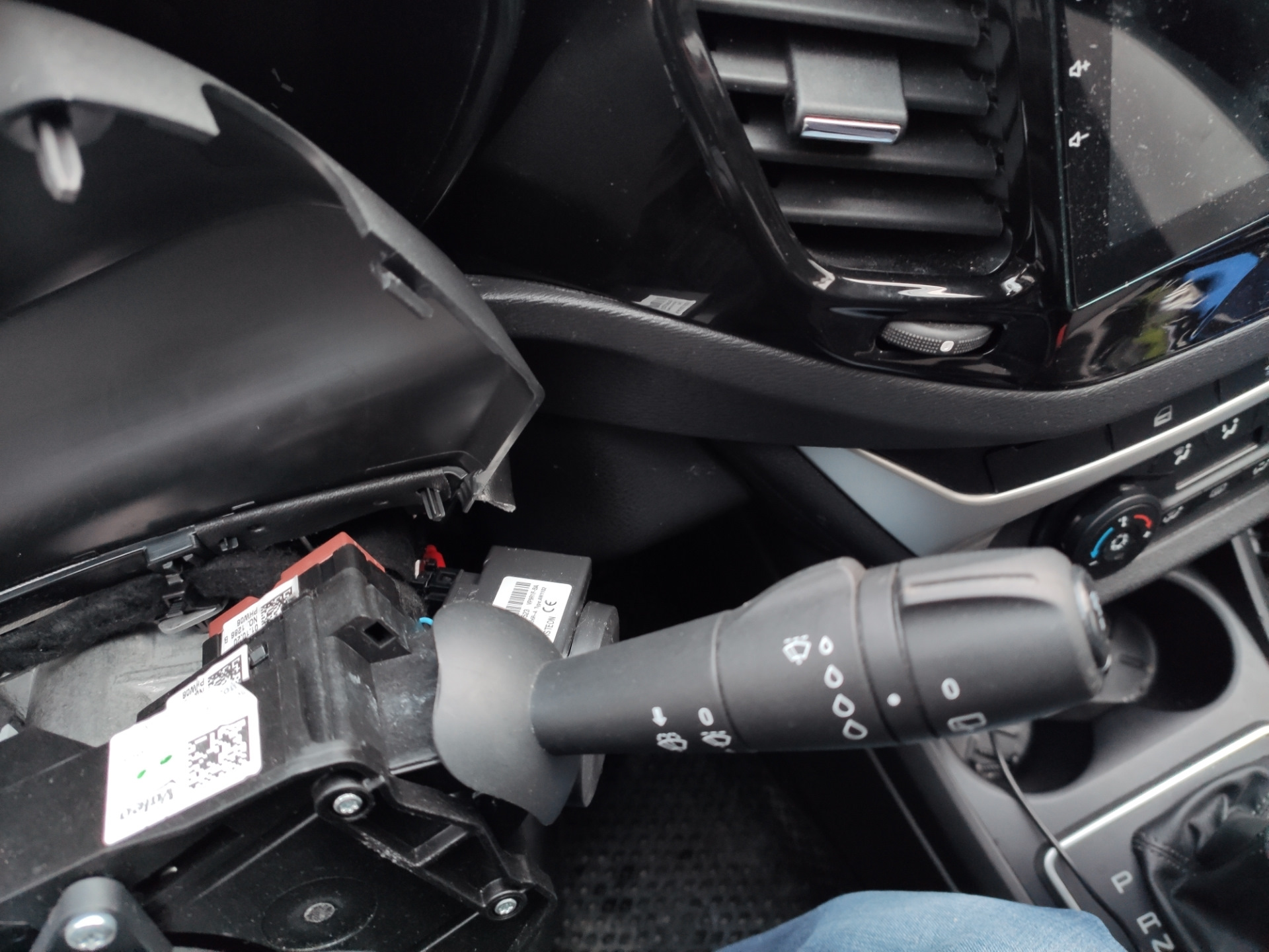

Процесс таков —
Разбираем вокруг рулевой колонки пластик, два самореза под торкс снизу, не промахнуться мимо них.
Ещё два самореза, штекер и снимаем в сборе рычаг и несем домой или гараж.

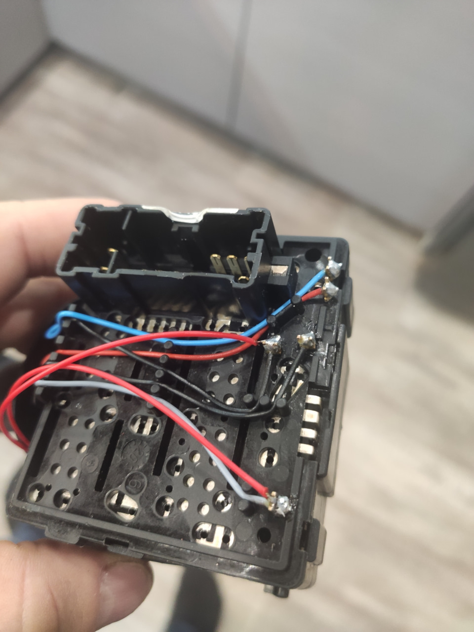

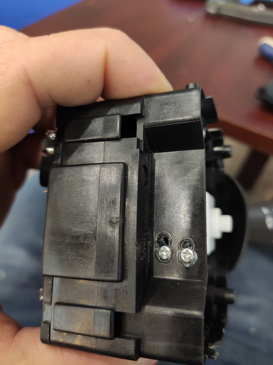

Ещё два самореза снять крышку подрулевого переключателя.

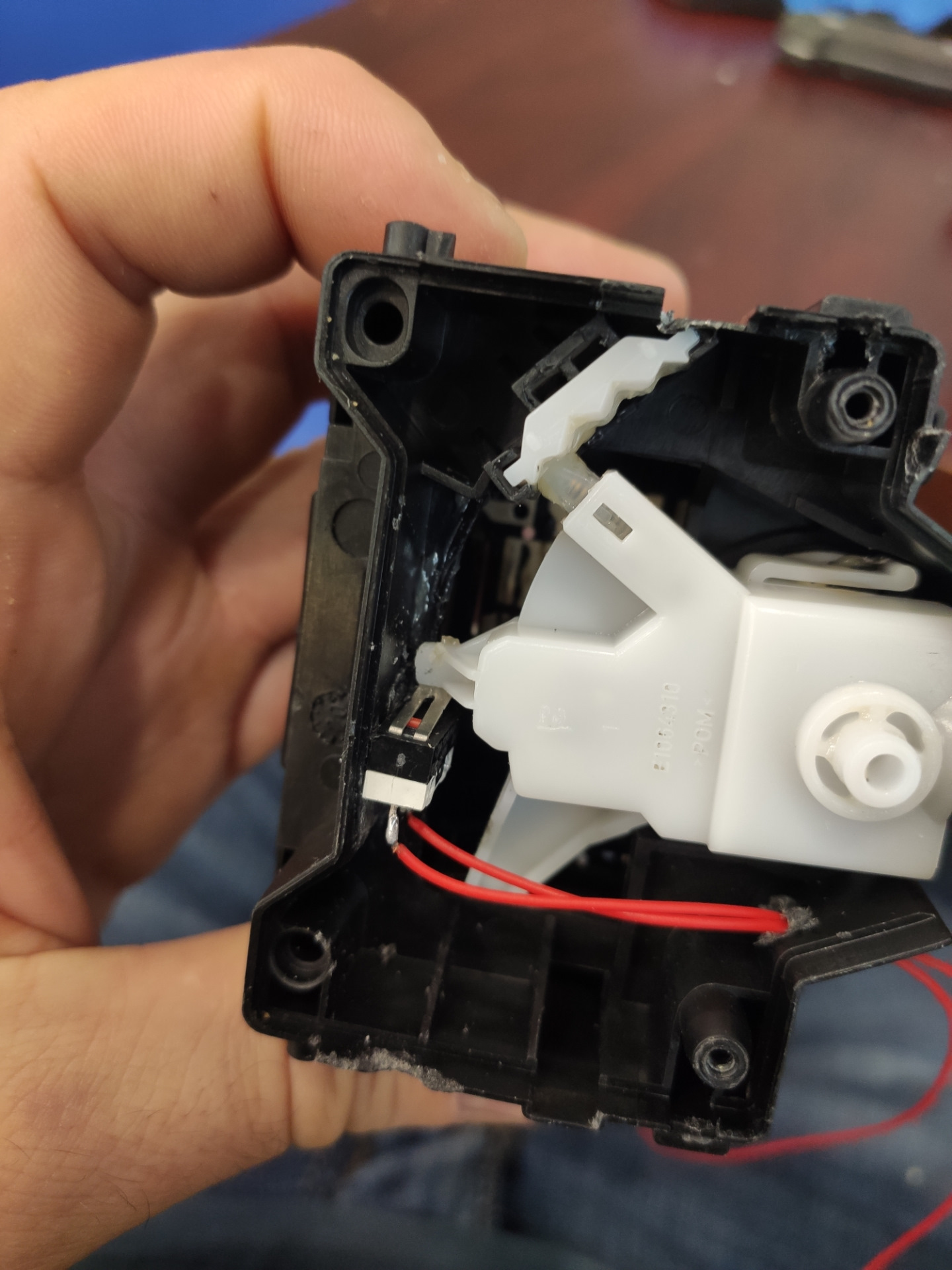

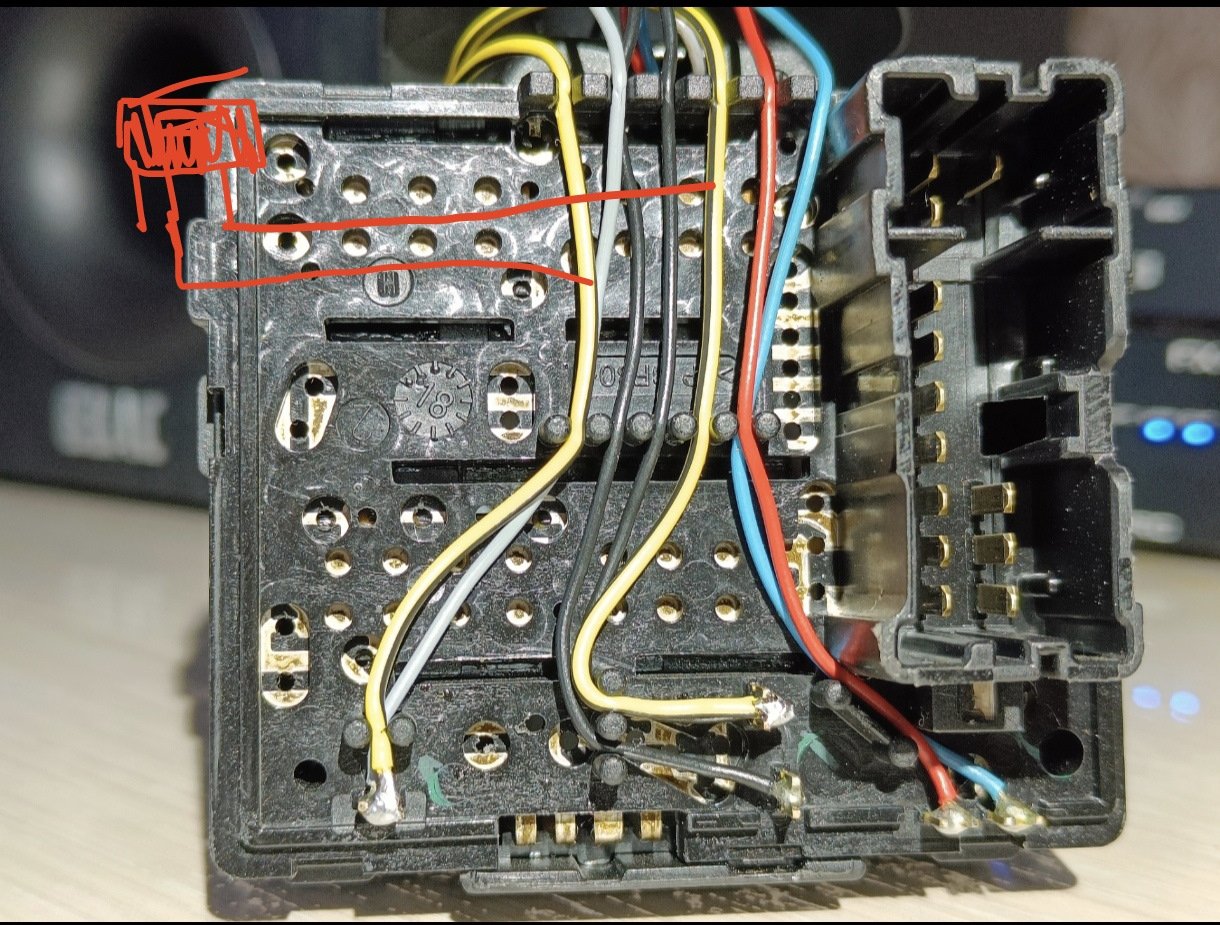

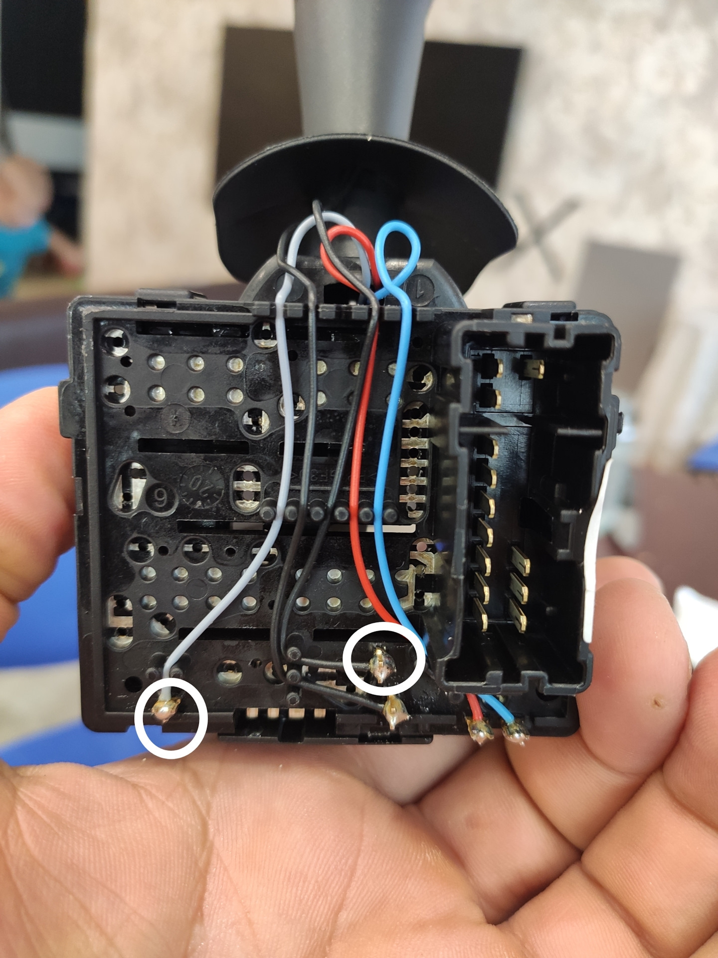

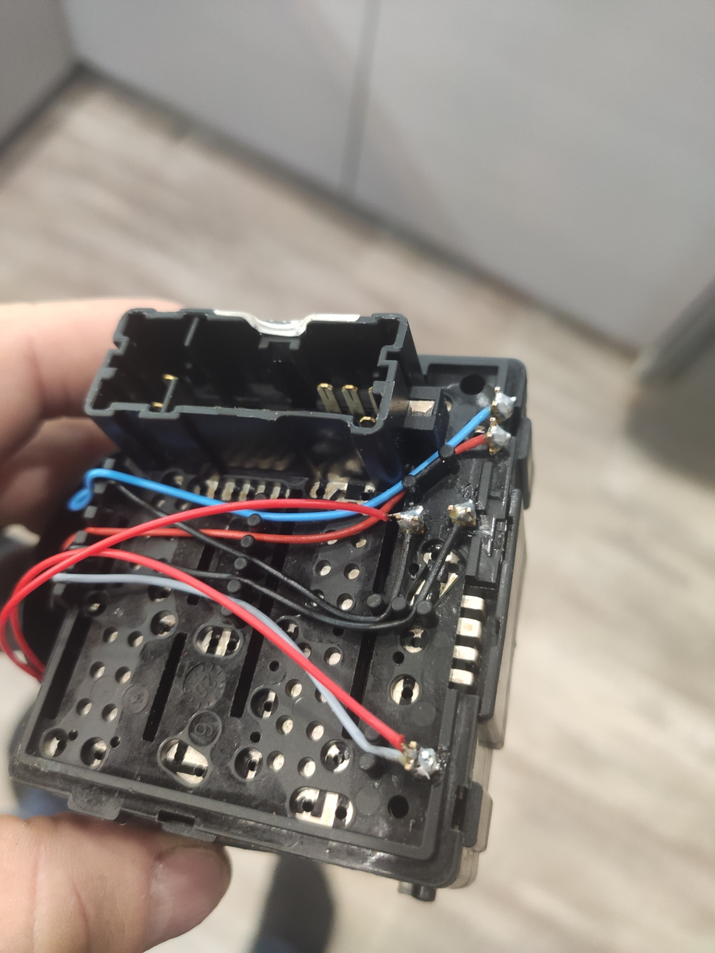

Увидим ограничитель из пластика, убираем его паяльником, и вместо ограничителя ставим микропереключатель, предварительно припаяв к нему два провода. Куда их припаять на плате отметил на фото. Микропереключатель зафиксировал минисаморезами с детского пистолета.

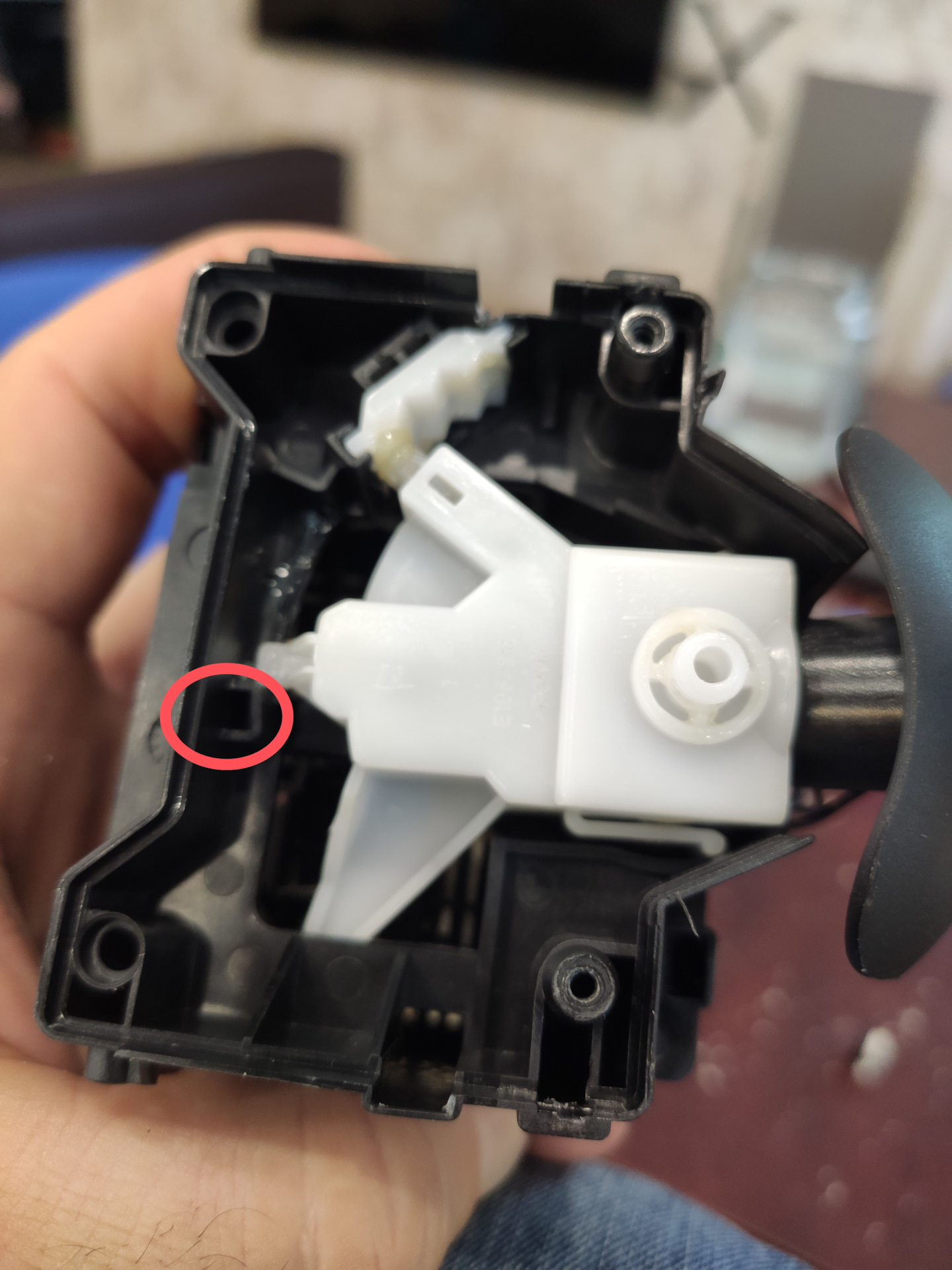

Ещё раз повторюсь, самое основное в правильном положении зафиксировать микропереключатель, много раз пытался. Сначала микрик ставил пластинкой стальной вверх, не срабатывал, потом перевернул, оказалось стальная пластинка длинная, срезал кусачками… Пока не нашел правильное положение микрика…
Обновлено :
Счастливый ездил пару дней, потом выяснилось, что не работает брызгалка на стекло на первых двух положениях подрулевого. Разобрал полностью механизм, выяснил что выскочили пластиковые направляющие на плате, по которым рычажок передвигает контакты на плате. Собрал правильно и все норм.
Как то так. Теперь как на нормальном авто!
Ещё одна бесячая мелочь устранена, до этого избавлялся от нелепой подсветки приборов, есть в БЖ кому интересно. www.drive2.ru/l/603197027873985004/

Скажите пожалуйста, такой микровыключатель подойдёт? И ещё вопрос: припаиваться к среднему и левому?
Как я понял, это он и есть
А от кнопки вот так подключить?
Фотки публикую с поста
Я имел ввиду провода от кнопки возможно перепутать или там нет полярности?
Кнопка нажатием замыкает эти провода
Andrey-Ost
Перепутать возможно?

45,06 руб. 5%СКИДКА | 5 шт. мини микро-концевой выключатель, 3 контакта, клеммы для печатной платы, роликовые дуговые рычаги, защелкивающиеся микропереключатели
a.aliexpress.com/_AsTOpI

Подскажите а что это за провода к которым вы сделали подключение вашего микрика? Т.е. куда они иду?
Понятия не имею, Идею скомуниздил из сети ещё год назад.
Выжеэлекрик, подключите там приборы и напишите всем
Дак разбирать же надо, особо не парюсь с этим поэтому нет особого желания туда лесть, просто интересно стало к каким контактам они идут. А осталась ссылка на первоисточник?

А какой провод куда подключён?
Фото добавил
Очень полезная доработка 👍👍👍
На какие контакты подпаялся?
Добавил фото
