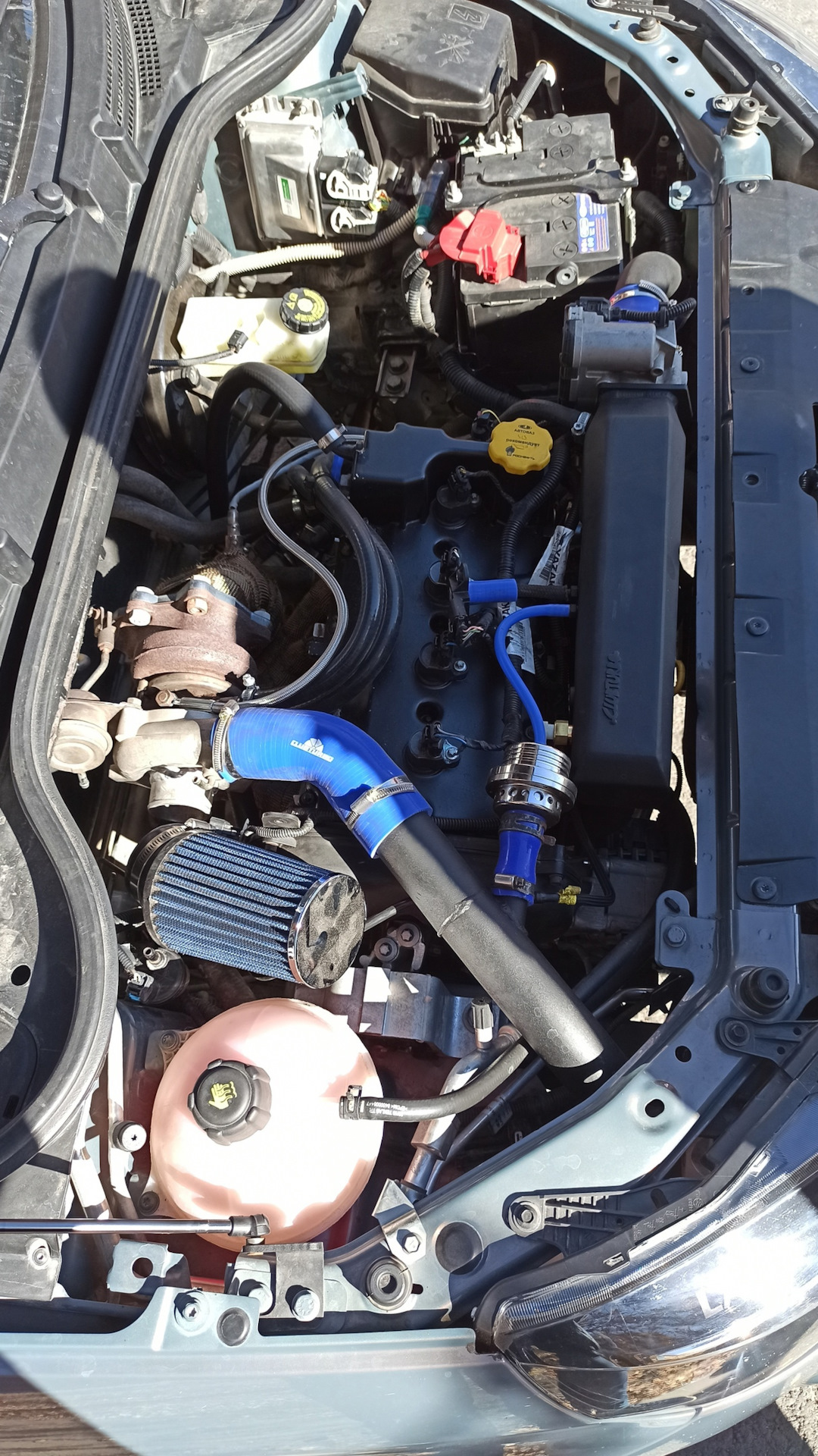

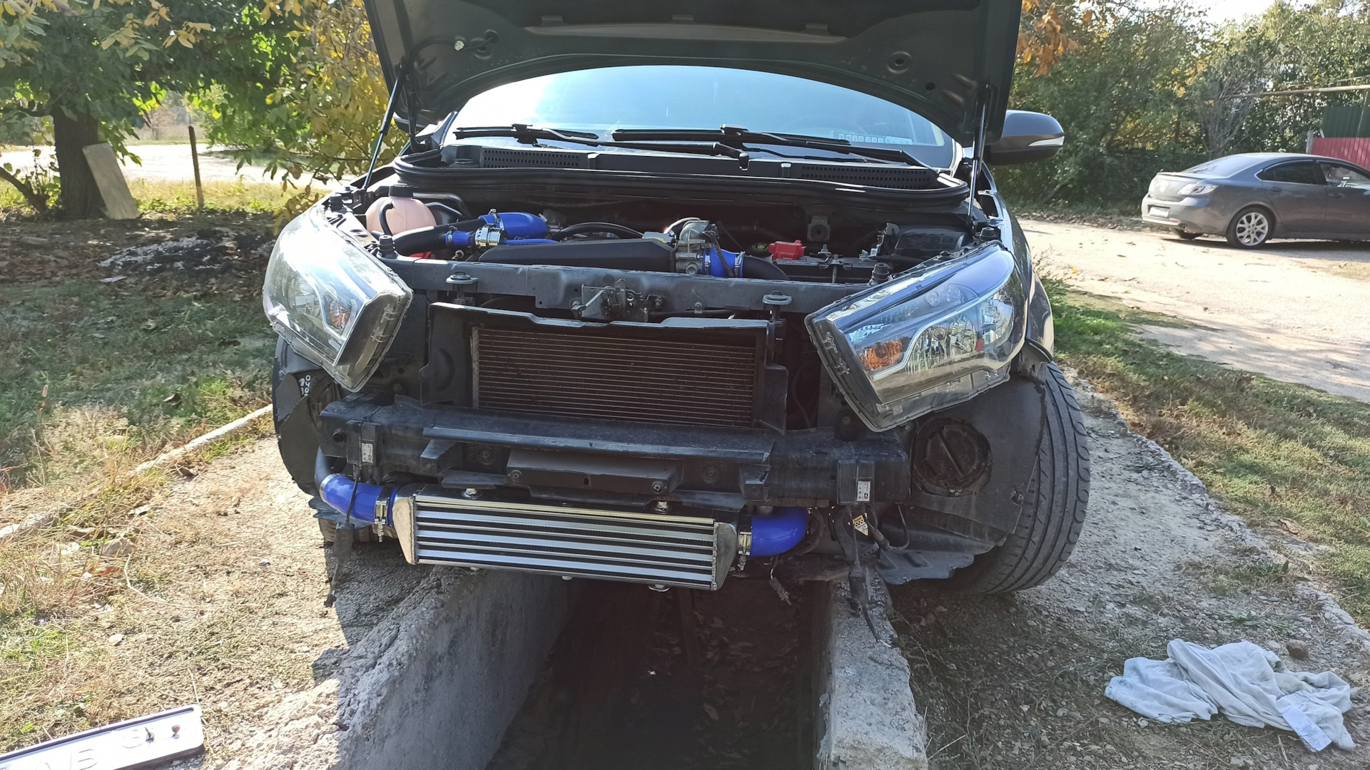

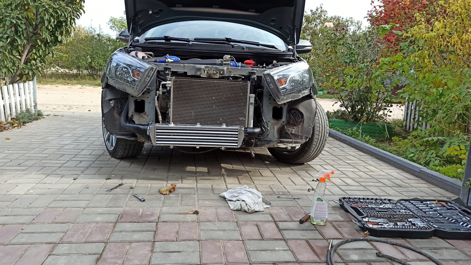

Решился в августе я на установку турбины, нашёл мастера в Симферополе, который решился помочь в сборе мотора.
Улитка TD 05-16g, нива-поршни, форсунки 550сс, блокировка в кпп (запись о блокировке), ЭБУ Сптроник М6, интеркуллер, ресивер Клубтурбо, дайнпайп.
Выхлоп пока что родной, за зиму что-то с ним придумаю, может подскажите варианты тихого выхлопа.

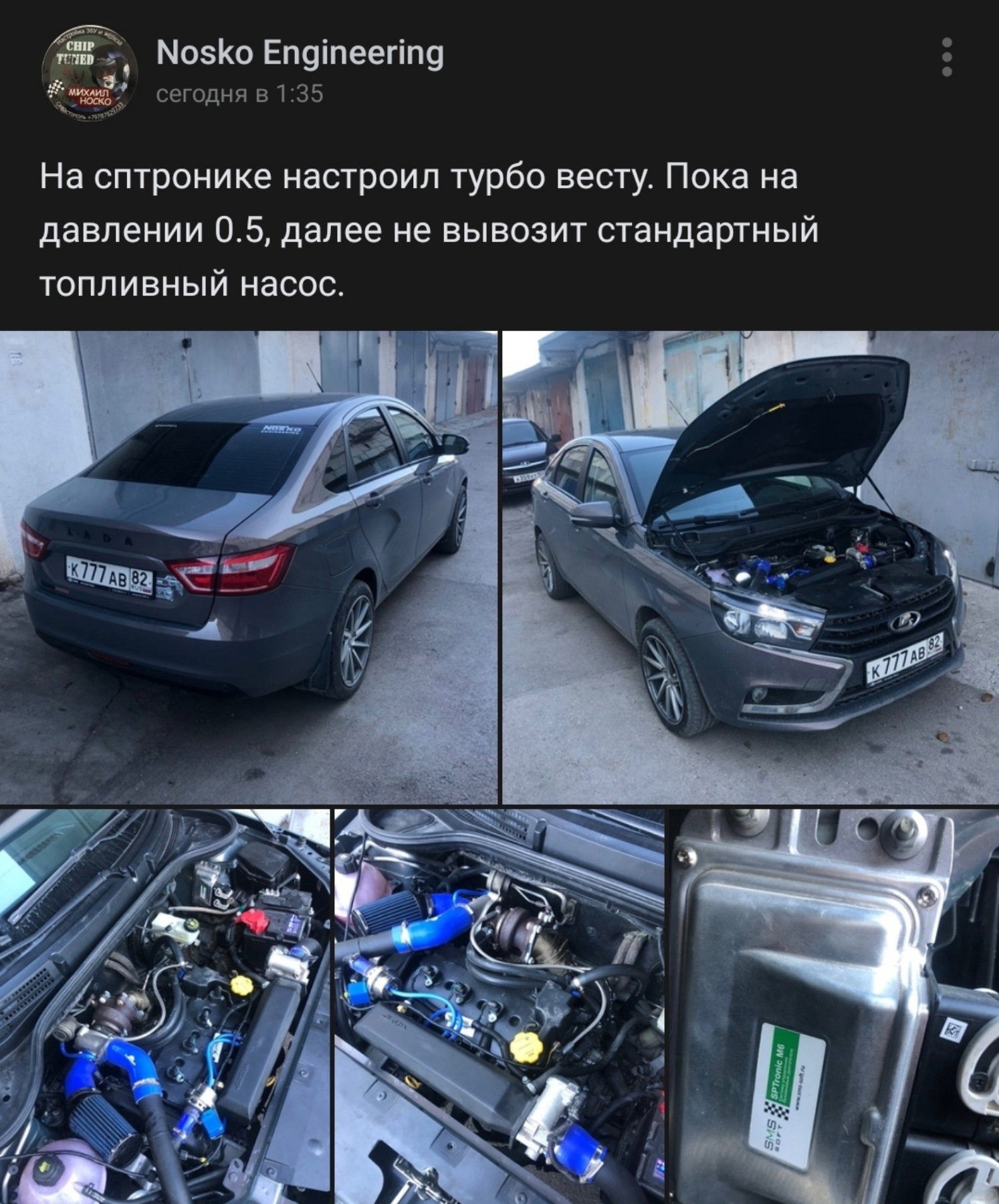

Когда все зап.части приехали, загнал машину на сборку. Заняла сборка 15 дней. После приехал настройщик Михаил с Севастополя, залил обкаточную прошивку. Так я покатался 3200км, после заменил масло в двс и фильтр
и отдал машину на настройку. Заняла настройка 3 дня и 18 тысяч рэ. Цена настройки меня неприятно удивила🙁, да и вопросы остались по прошивке. После замены выхлопа и топливного насоса поеду к другому настройщику.

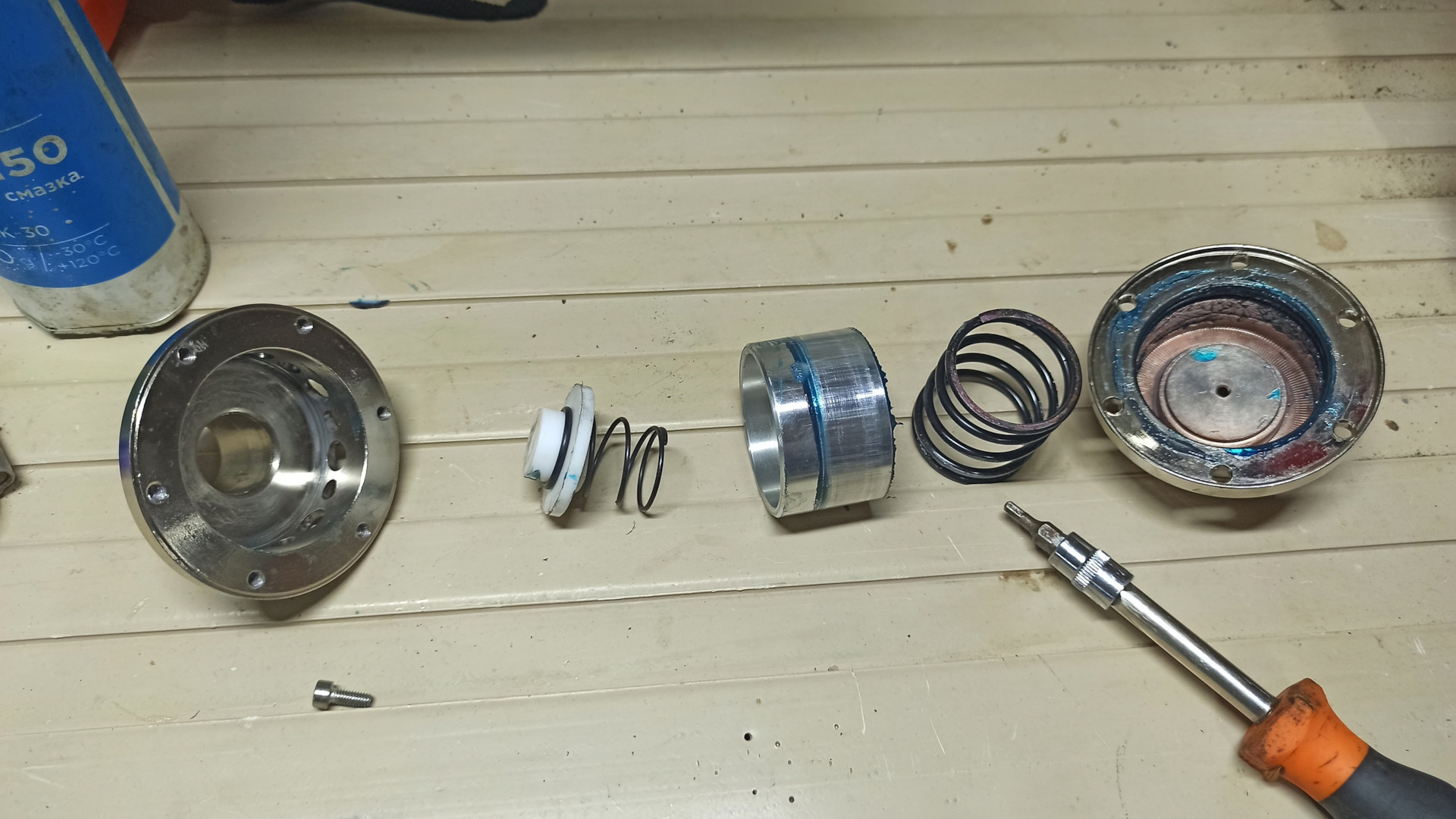

После настройки не было пшика блоу-оффа, разобрал, собрал, всё заработало)

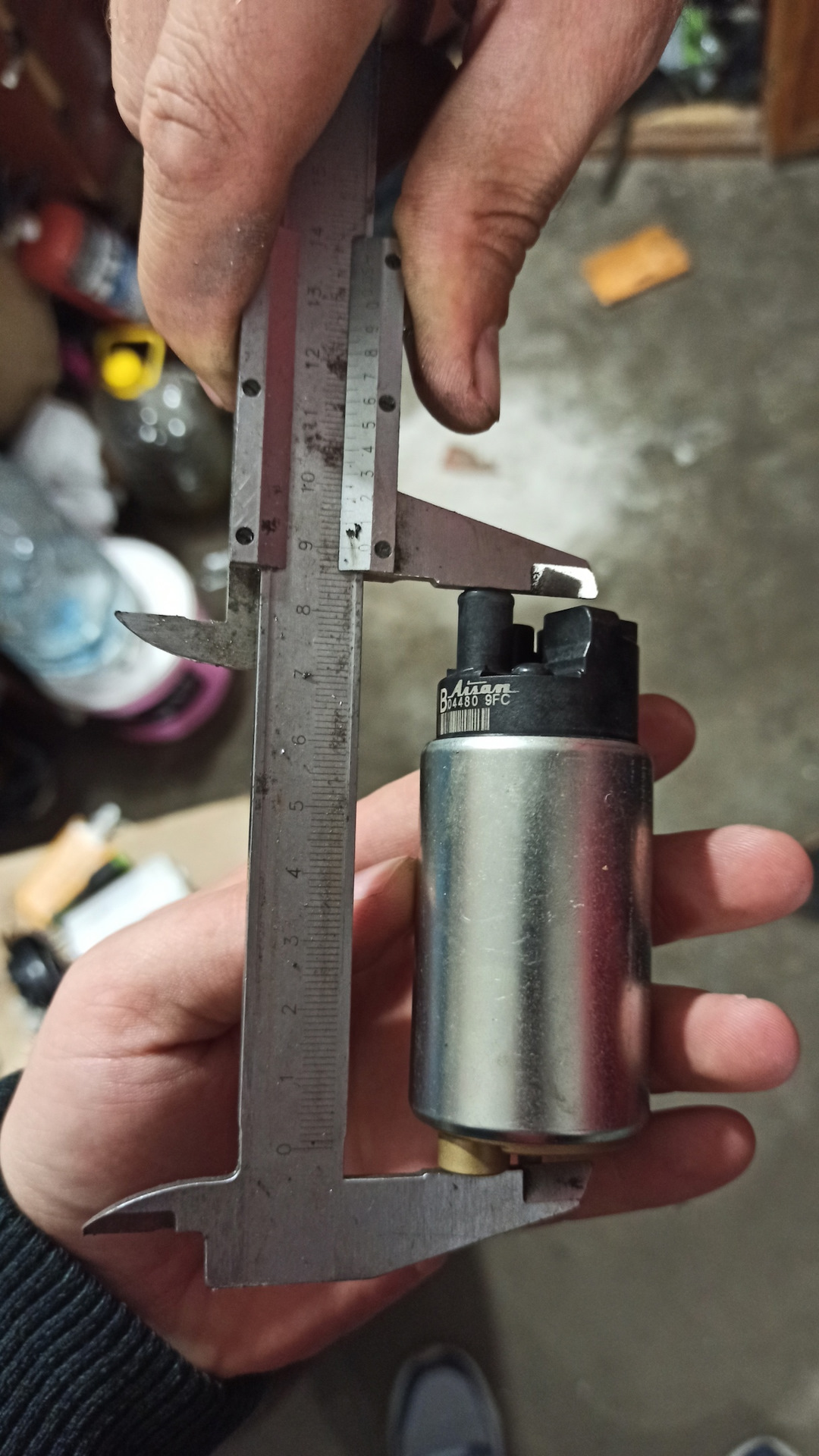

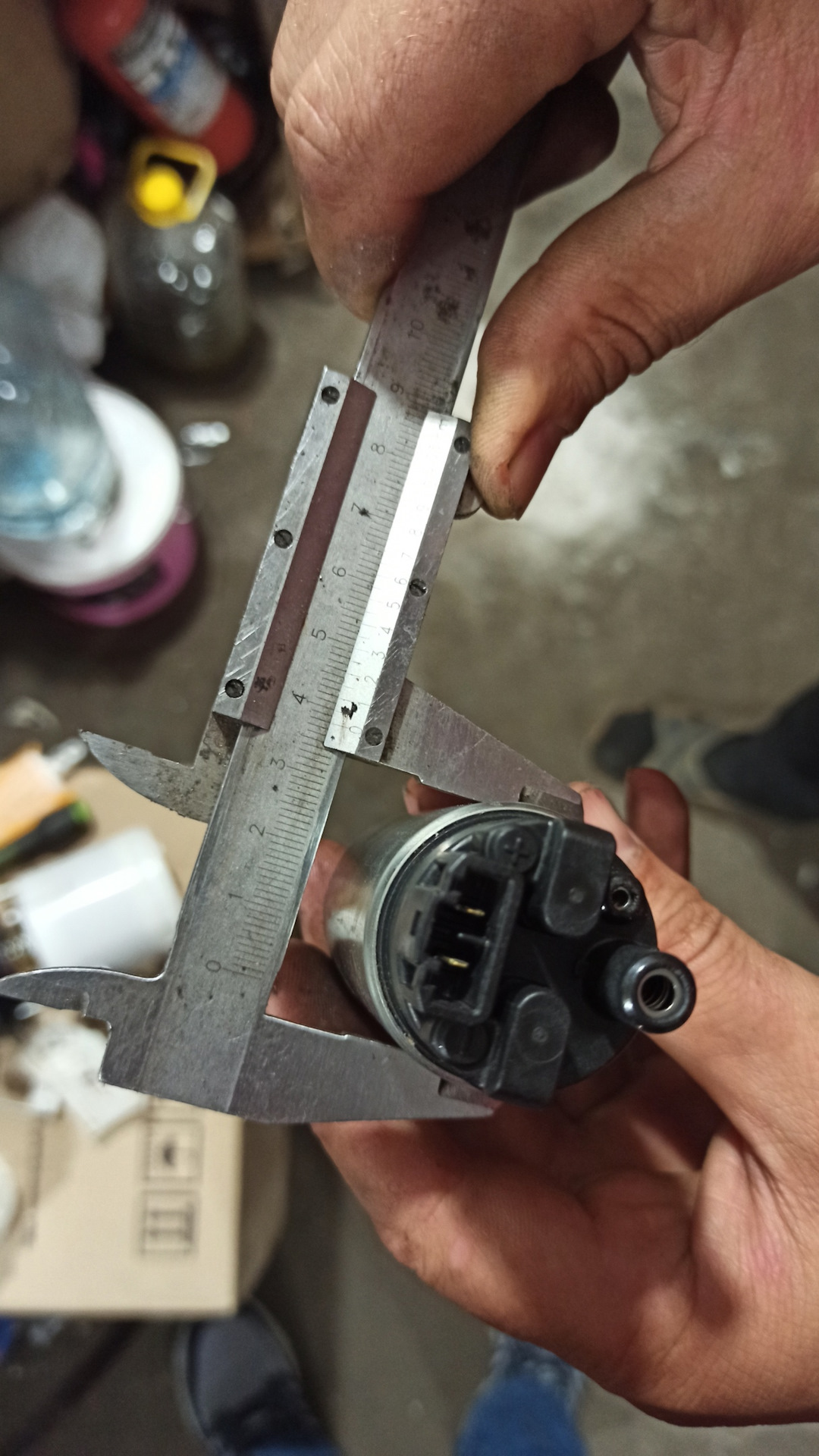

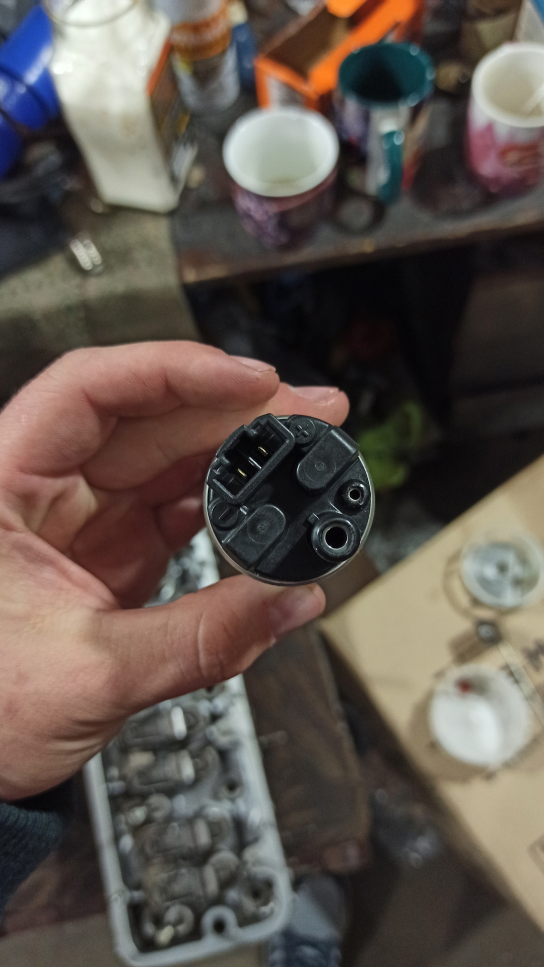

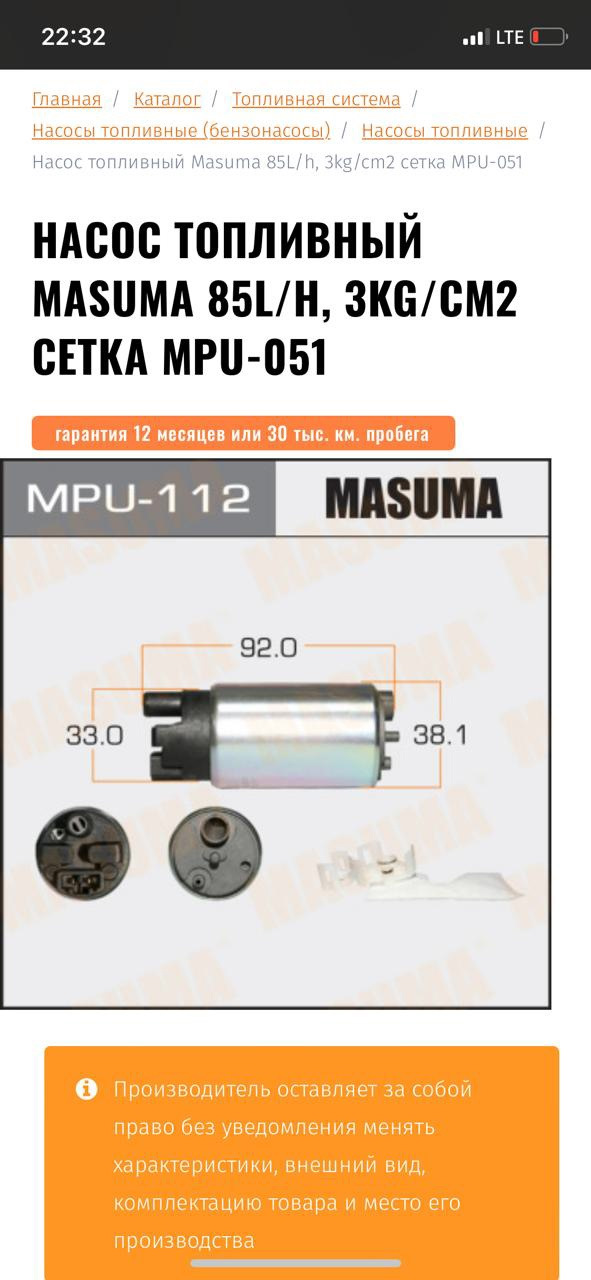

Настроили давление 0,5, после настройщик заявил что не хватает топливного насоса.
Помогите с выбором и установкой. У весты насос своеобразный, размеры меньше, чем на приоре и десятках. Остаётся вариант что-то химичить
если поставить насос бОльшего размера, то не защёлкнется снизу крышка и не установить датчик уровня топлива.

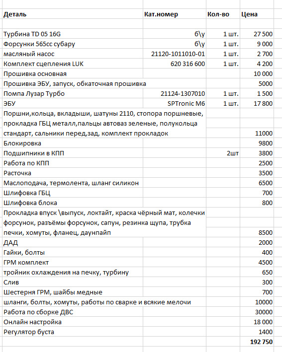

ИТОГОВАЯ СТОИМОСТЬ:
Вышло около 200 тыс рублей. К этой стоимости добавляем стоимость будущего выхлопа, топливного насоса и понимаем, что цена будет за 200.
СтОит это или нет, каждый решает сам.

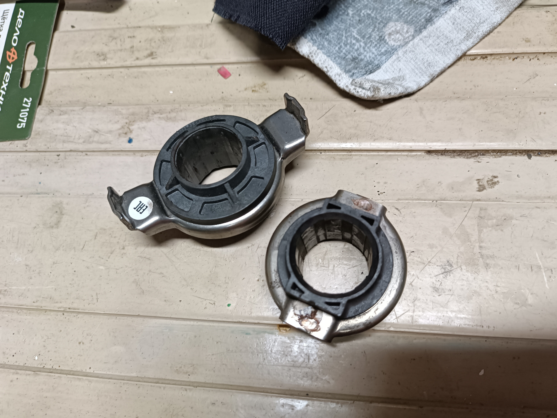

Комплект сцепы LUK 620316600 становится на Весту или нужно что-то дорабатывать? В каталогах применимость только Калина, Гранта, Приора. Для Весты выдаёт другой артикул — 620331900.
выжимной подшипник на весте свой, остальное с приоры подходит

Чем насос вальбро 255 не угодил? Вроде кто-то писал что подходит
некому было подсказать, когда все это делал
Забор холодного воздуха должен идти с улицы. А не из подкопотного пространства.
Думал об этом, может допилю… а может нет
Это сложнее))
Летом температура под капотом ++50 градусов. Сделайте замеры впускного воздуха.
При настройке упёрлись в слишком гарячий воздух на впуске. Машину продаю, больше не хочу заморачиваться, точнее времени нет совсем машиной заниматься 😔

Что за бред — прошивка постоянная 10тр, прошивка временная 5тр, прошивка онлайн 18тр😂 это что еще за развод такой? Да еще и цены п*** дороже чем самые именитые ателье вага шьют😂
Ощибочка вышла) Сначала после сборки двигателя накинули обкаточную прошивку (5000р). На ней я покатался 3000км и отдал машину на настройку, которая обошлась в 18000р. Ценник меня НЕприятно удивил и к настройщику остались вопросы. Третью прошивку (10000р) по ошибке вписал😎
Ну и цены конечно за онлайн прошивку таза, я думал у настройщиков опетиты скромнее на такие машины.

На данный момент давление настроено 0,5 бар, а хотелка хочет 1 настроить, но упираюсь в стоковый выхлоп и производительности родного топливного насоса не хватает :-( Решение уже нашёл, но пока запчасти едут и работа не особо даёт машиной заниматься. Сейчас 100-200 30 секунд. Бюджет 185к рублей, но еще около 25 надо вложить (выхлоп, топливный насос, снова настройка под давление 1.0
Доброе… по прошивкам тут реально перебор… я приору отстраивал 5 лет назад обошлось в 5р. И сейчас весту св кросс собираюсь собирать, узнавал по откатке 6р…
Доброе утро, одна лишняя прошивка, да и цены такие. Я калину тоже когда-то за 3 тыщи прошивал
Ну я буквально вчера с настройщиком общался… 6р отстроить. с насосом получилось что?
масуму впихнул в родной корпус насоса, дальше в бж запись делал отдельно по насосу. У нас в Крыму цены такие

Насос топливный какой?
Врать не буду, не помню. Форсы 420сс
Да вот у меня сейчас вопрос встал в бензонасосе 😔
Сейчас полно насосов вальбро разной производительности — они и по размеру небольшие . Думаю не проблема адаптировать .
Спасибо, посмотрю в каталоге, может что-то подходящее найду
Они там разные по мощности . Самый ходовой 450 литров который . ГЛАВНОЕ купить не кетайский — подделок просто немеряно … Они в приндципе качают но очень быстро дохнут

Синие форсы выкинутые деньги для этого конфига. Хватило бы обычных от 2.0т и турбины тд04.
Не полностью загружены форсы?сейчас до 3000оборотов едет как атмо1.6, что меня полностью устраивает для езды по городу, без лишних шумов и пшиков, не привлекая внимания. Когда на трассу выезжаю, там выше 3 тыс обороты не проблема держать, если хочется драйва
Эти форсы к 300лс нужны, вкупе с насосом хотя бы на 500л.
На сколько лошадей твою машину программно настроили? Мне кажется, не больше 200, а с этим как-раз все стоковое от обычного врх за глаза
Сейчас под 170л.с., но не планирую на этом останавливаться. В планах наддув 1.0 сделать и ~230л.с.

Какая модель масумы? Встаёт без переделок? Не работает круиз и и есп, программисты написали, что в бета тестировании и системы появятся. По остальному даже не знаю. Лаунч прописали, буст по передачам не делали. Сомневаюсь в настройщике, хотя отзывы о нем положительные 🤔
В гараж попаду, сфоткаю насос. Он стоял на приоре… а смысл был в тд05? Она раздувается выше, удобнее же на тд04 2200оборотов уже в нуле, а 2800 давила 1,5бара… по передачам нужно однозначно- кпп рвать будите иначе…
На Приоре другой насос, он длиннее. Попробовал в вестовскую колбу всунуть и не закрылась крышка нижняя. Думал тд04 или тд05, поизучал тему, большинство с тд04 переходили на тд05 и были довольны

200 дорого,
Ведь была статья раньше, под ключ турбо набор около 100тыс
Увидев этот набор, у меня и закрались мысли о сборке турбо. После его сняли с продажи:-(
можно попробовать насос бош 0 580 454 145 за 3к, он на 130-140 л.
Спасибо, посмотрю что получится 👍💪
Сделано не аккуратно и дорого ! Да и насос я думаю от Камри 3,5 можно поставить он такой же по размеру
На счёт аккуратности согласен, а цены такие и есть. Я турбину за 27500 брал, сейчас она 29000 уже
Да, в 19 году "турбо-нива" "под ключ" стоила 150 000. Растут ценники…
Че то с прошивкой обманули 3 раза прошивать
Только заметил, лишнюю за 10000к прошивку вписал
