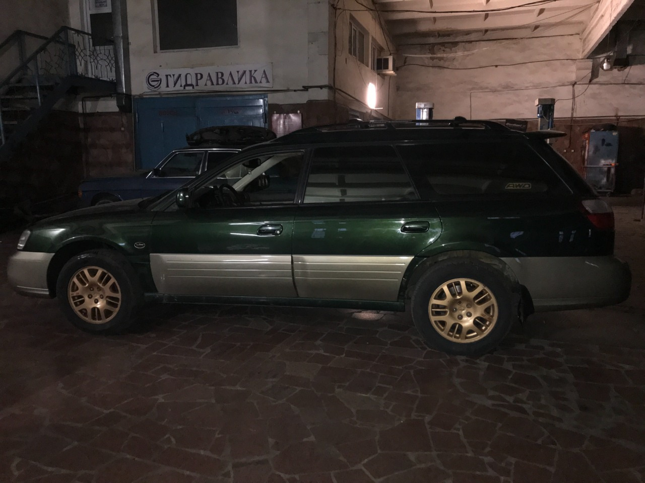

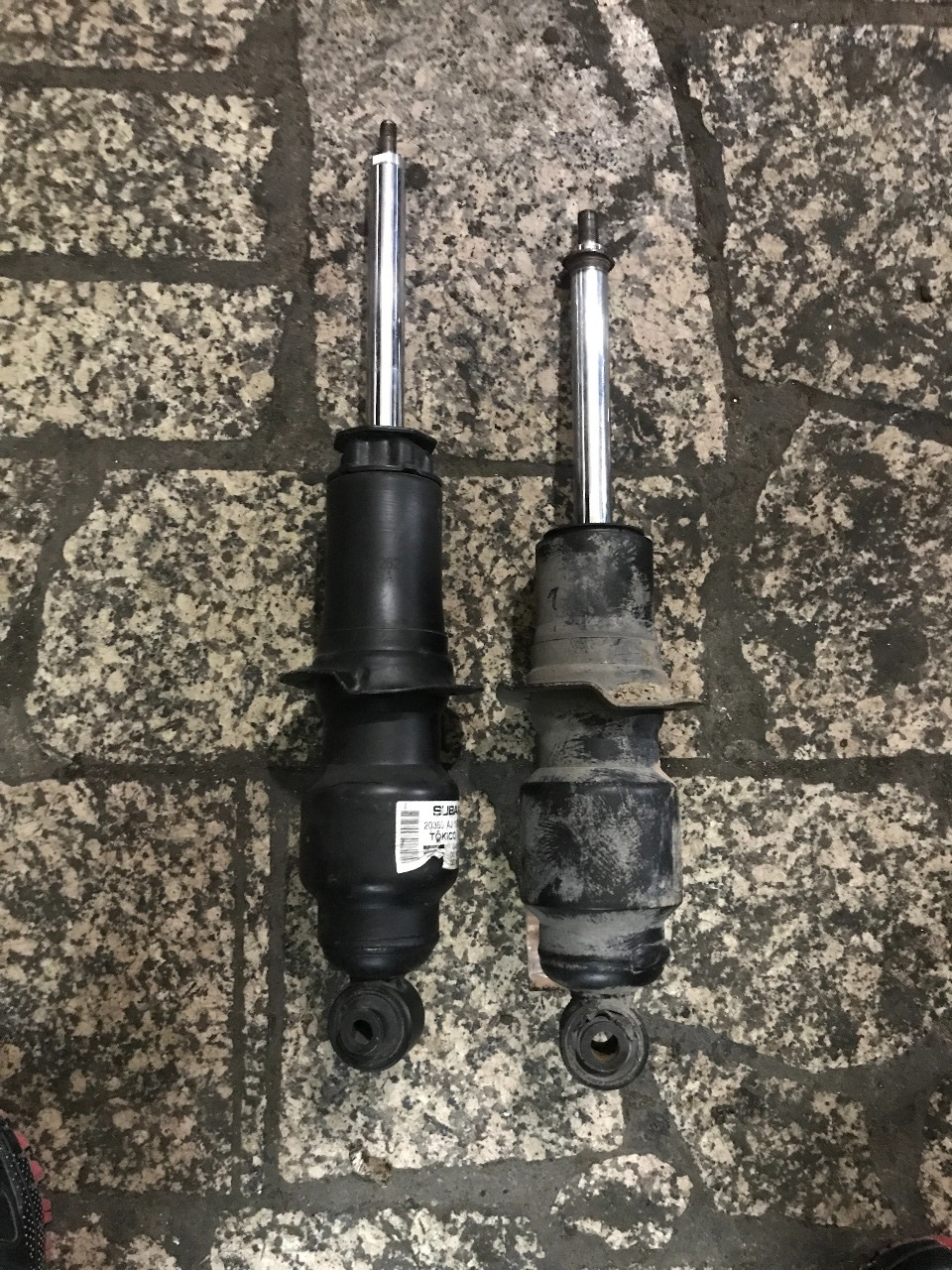

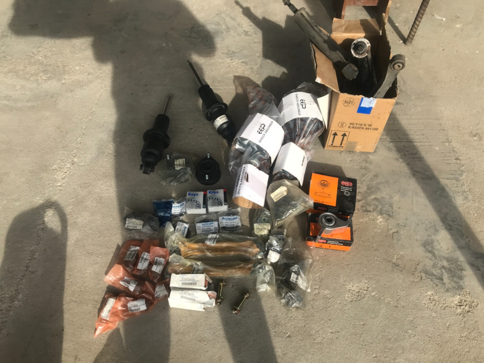

Наступило время планового ТОО . Вообщем решил полностью сделать подвестку . На заднию часть полностью установил оригинал на перед частично дубликат, частично оригинал.

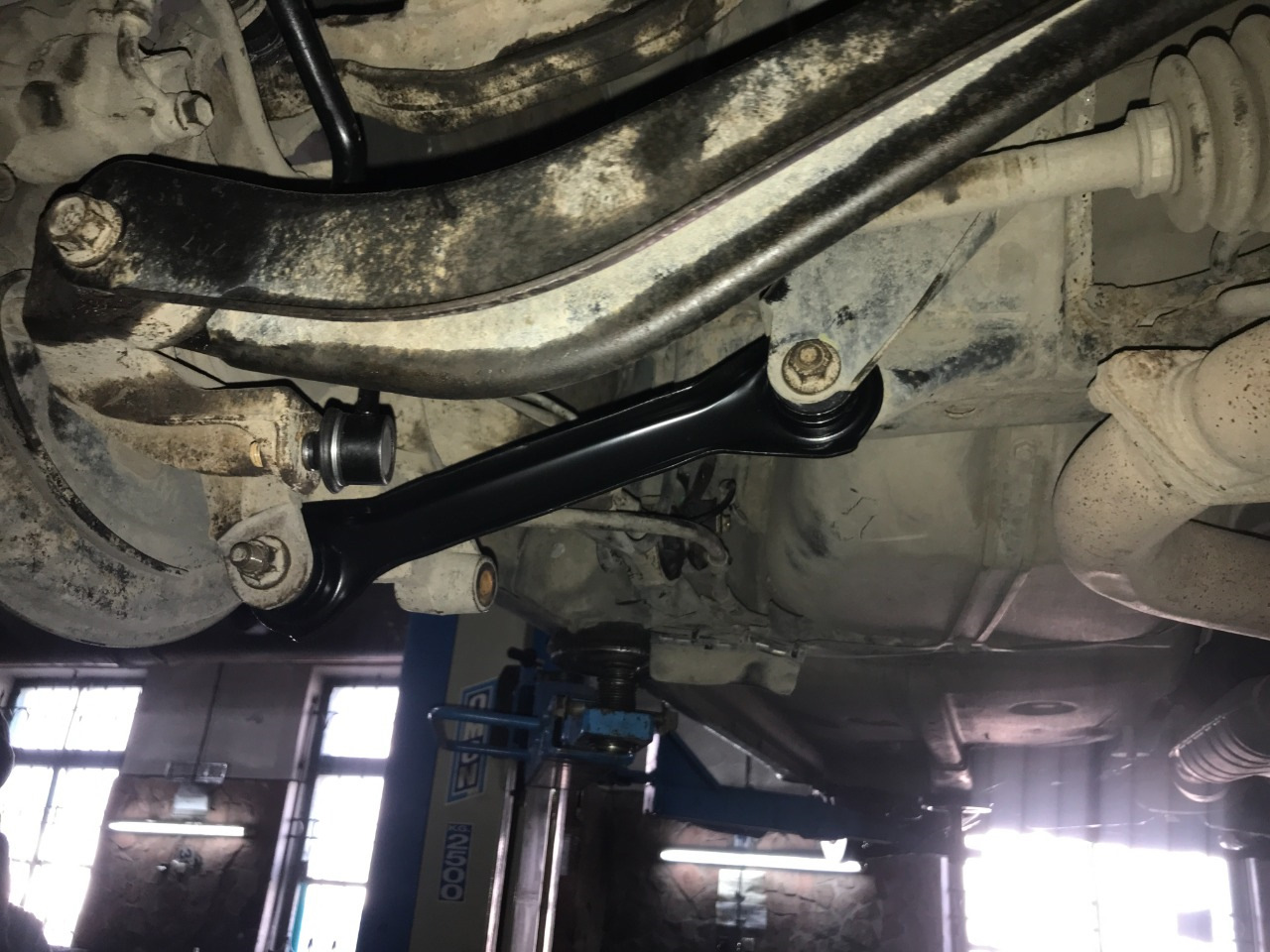

Также с разбора поменял именно правую часть это поперечный геометрически рычаг и бумеранг . После геометрии все четко ато не могли вывести задкка тоесть правое колесо заднее заваливалось до этого менял сайленты все равно геометрия не выводилось думали подрамник кривой а как заменил эти поперчные рычаги все четко значит проблема в одной из них.

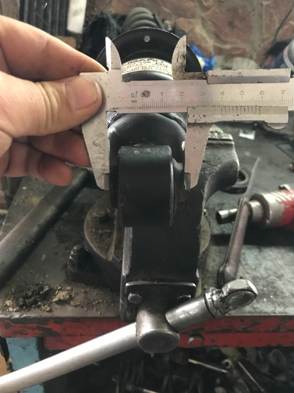

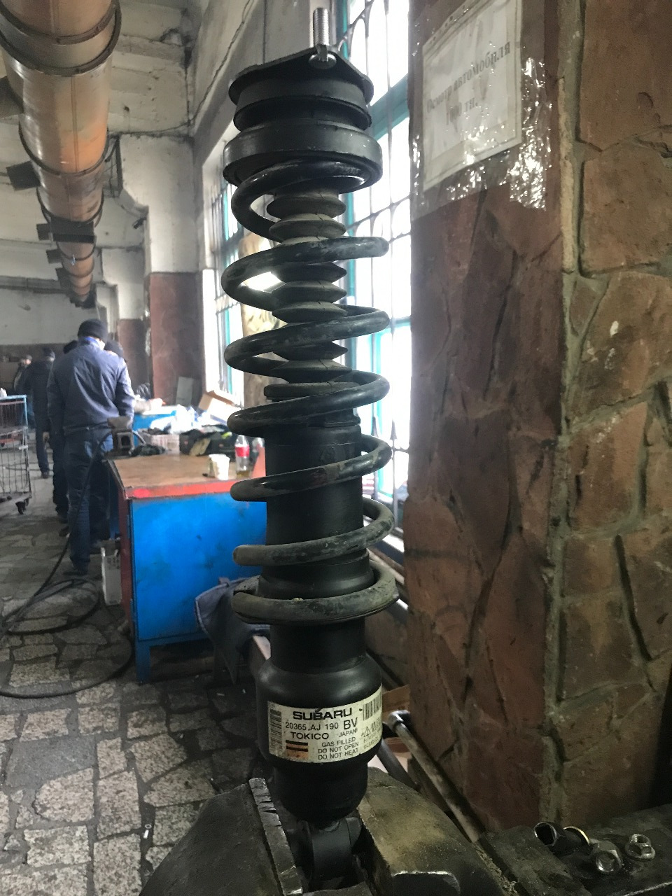

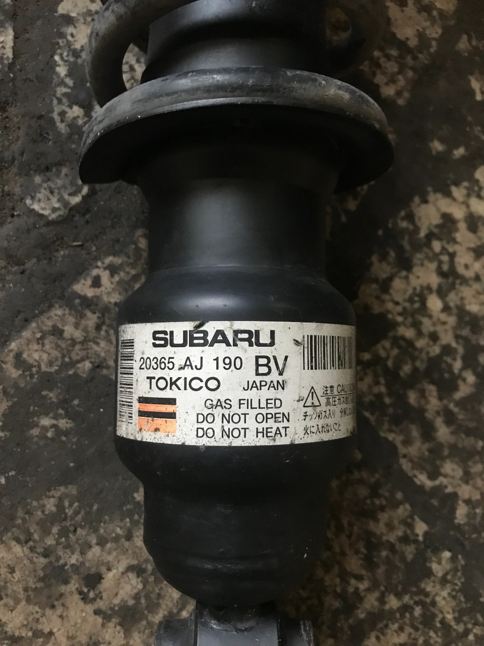

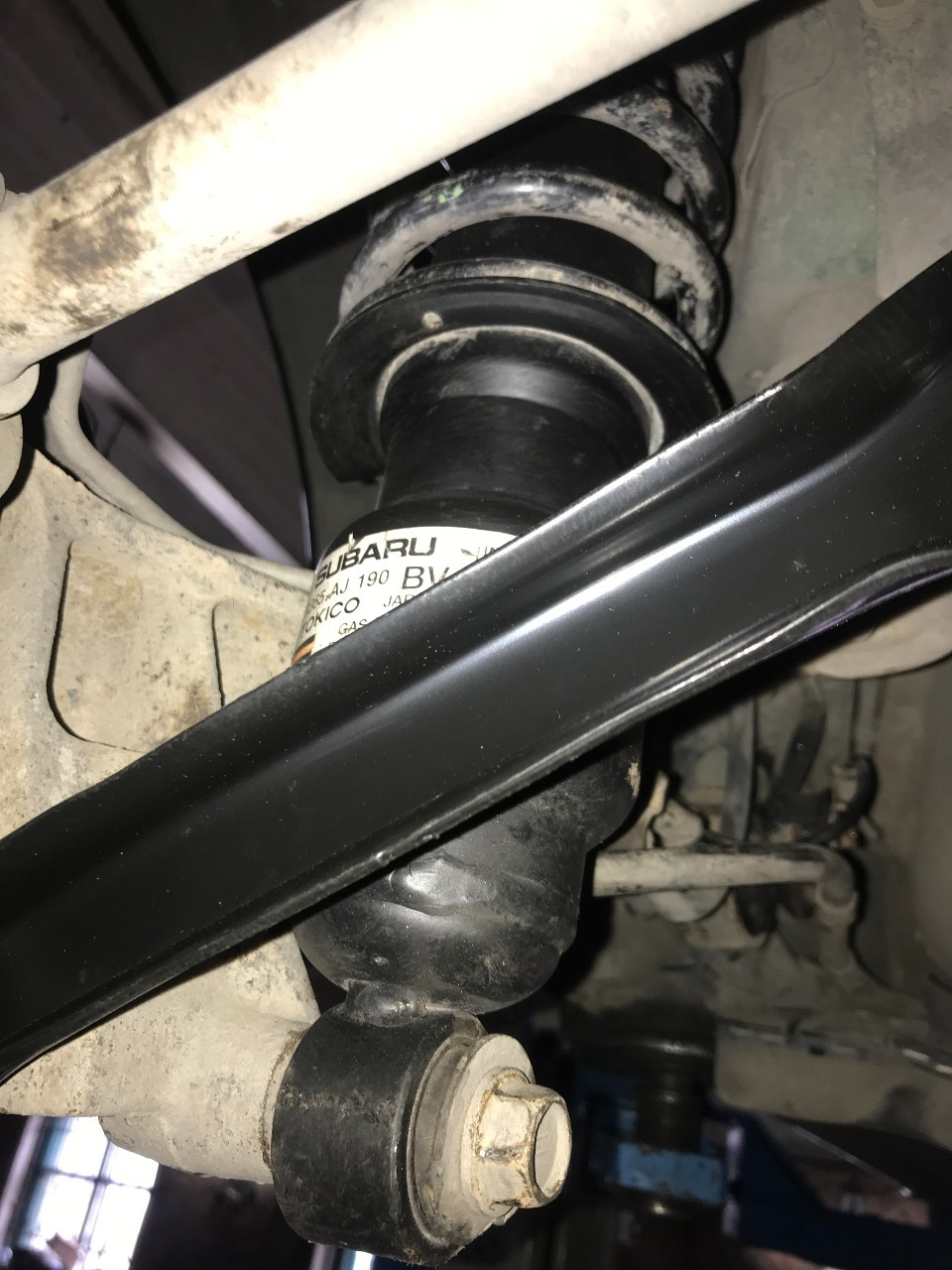

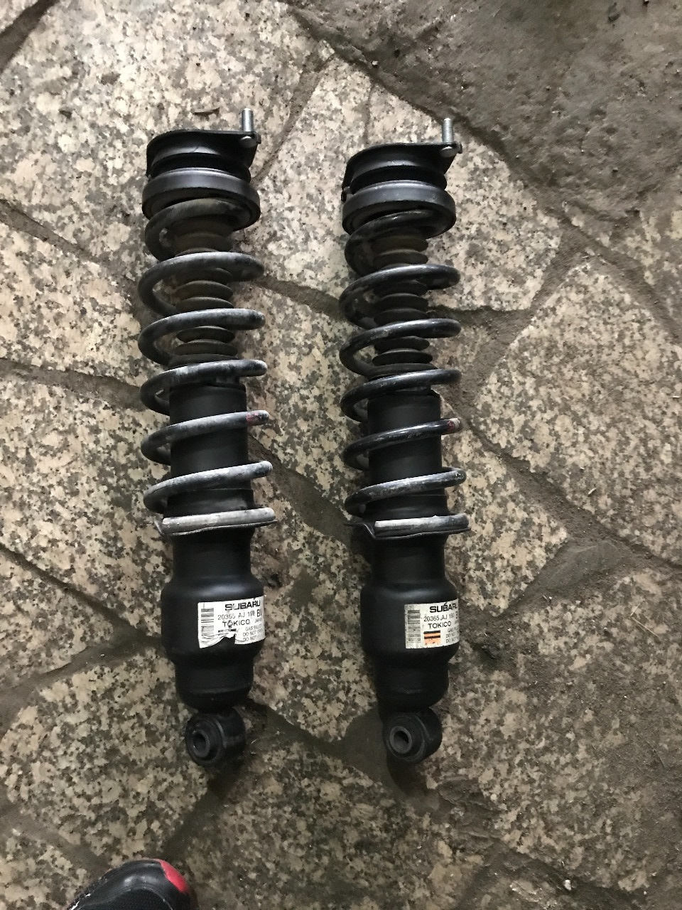

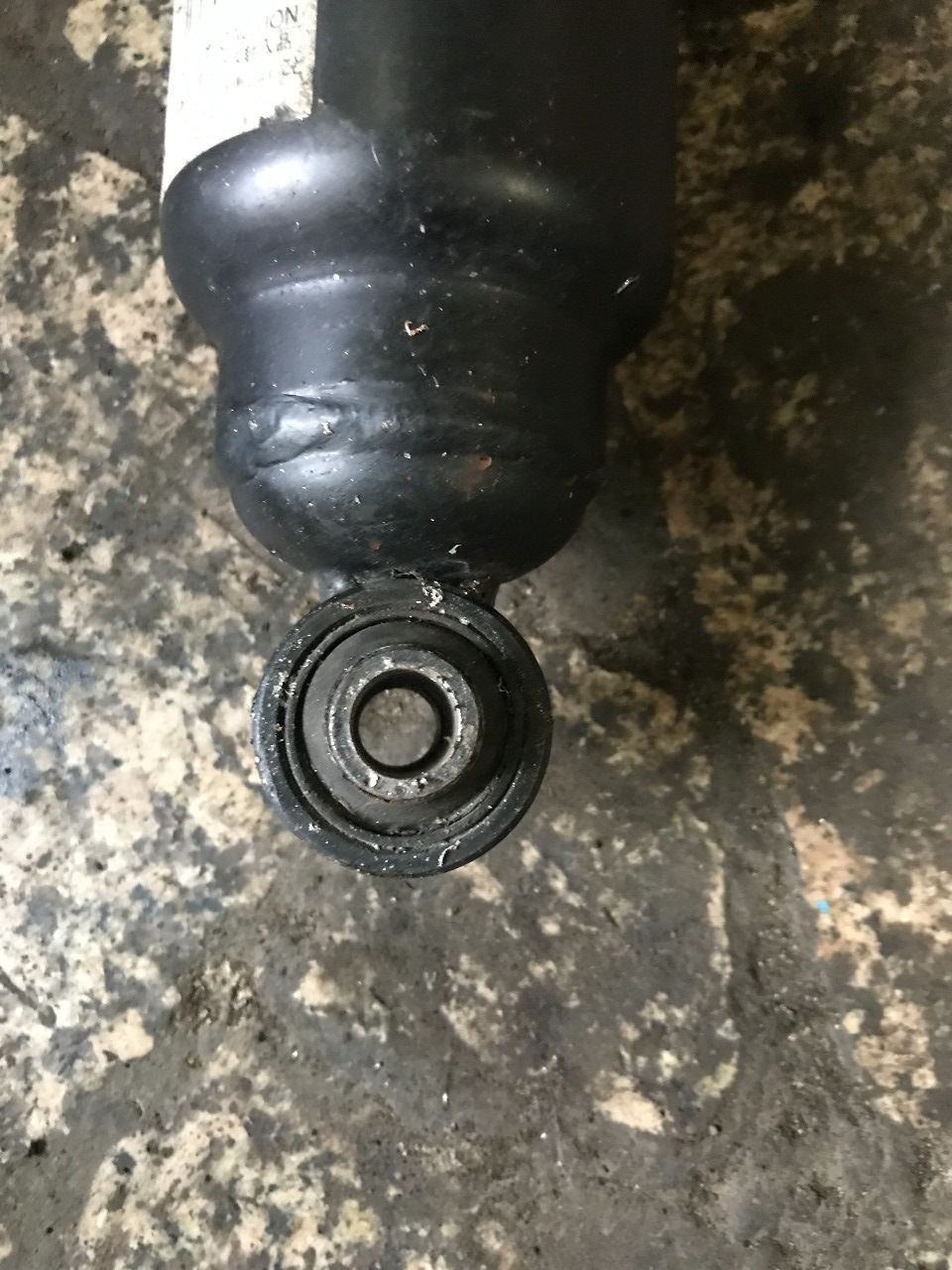

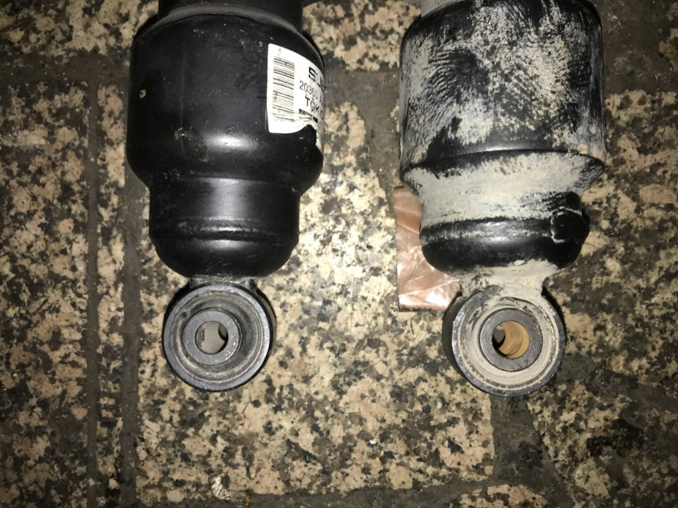

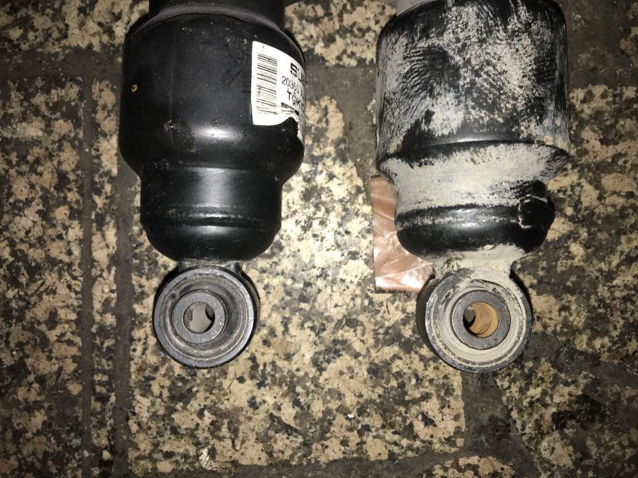

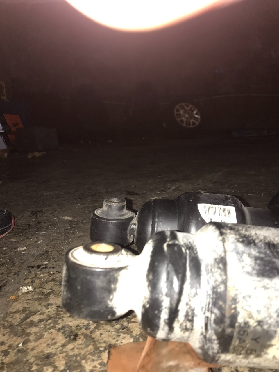

Так же купил на зад стойки форестера SH антикрен думал не подойдут но немного помохали болгарочкой и дрелью все стало как родной . По задним стойкам скажу что нижни сайлент немного выпячивает место позволяет отрихтовать болгаркой 2 минуты все гуд, следующее сто в самом сайленте диаметр меньше родной нижнии болт не залазиет пришлось рихтануть дрелью размеры тоже позволяют 2 минуты все гуд, далее сам шток длинее и по тоньше попросил токаря вырезал по диаметру втулочку ее запресовали на опрную подушку, и все одели родные пружины все как по заводу.

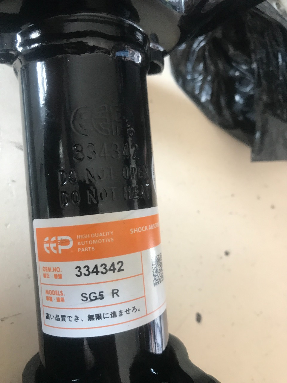

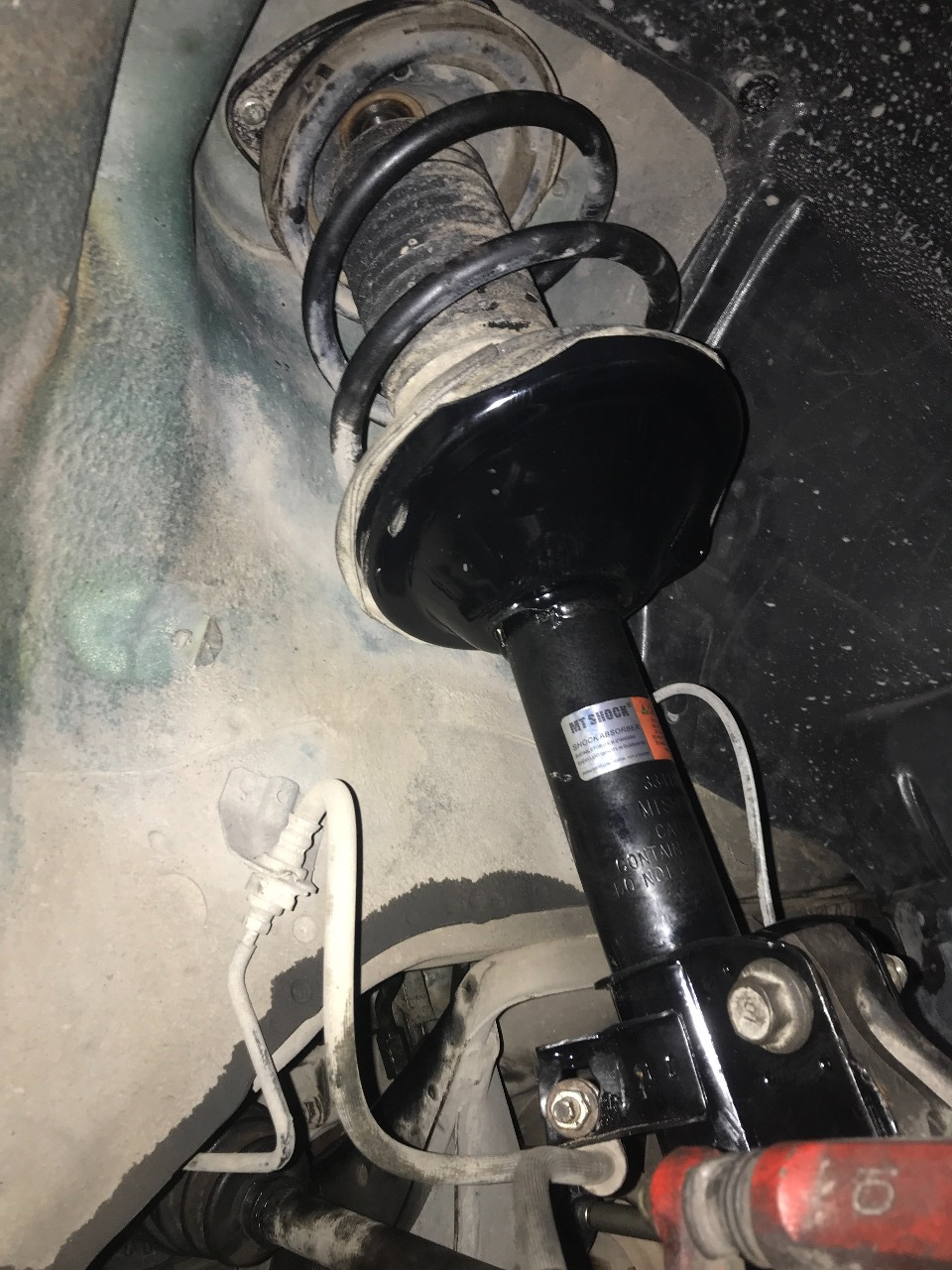

По поводу передних стоек вначале купил фирмы EEP от форика SG по длинне не подошли совсем короткие думаю на легася будет идеал, заменл их на MT SHOCK от форика SF подошли идеально по размеру и по длинне все четко там одно различие от аута это креплени тормозного шланчика.

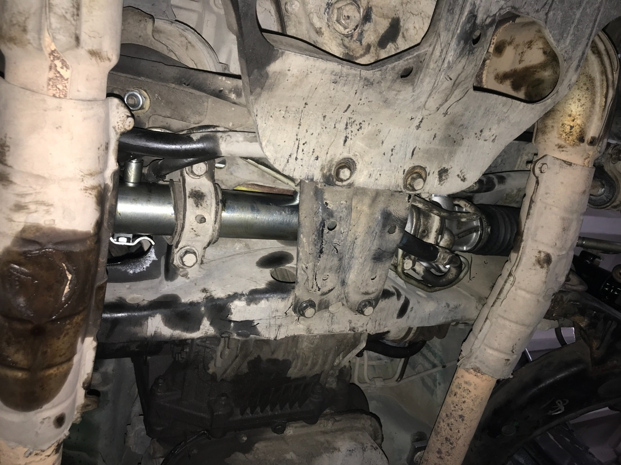

Также стучала и бежала рейка не стал ее рестоврировать купил новую тайванскии дубликат.
Вобщем заменил все сайленты все втулки резиночки . полный апдейт подвески )))
По фото можно увидеть разницу задних стоек .

Спс, цена рулевой рейки 10600 ₽
артикул есть, рейки?
Щас скину
mexanika88
YAS 18128
Подойдет на 2.5 аут, как думаете?
Что именно аморты задние ?
Рейка рулевая
Конечно подойдет, что аут 2.5 что 3.0 bh be кузов и ходовка одно и тоже
mexanika88
Они делятся с мелкими шлицами и с крупными у меня крупные
шлицы которые выходят на рулевой вал или на самой рейке?
Которые выходят на рулевой корданчик или вал
