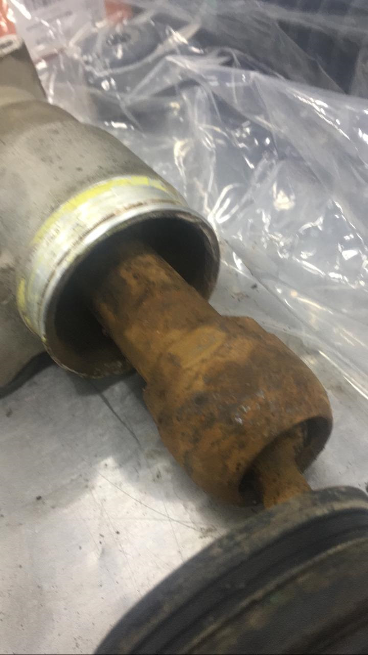

Обратились в сервис по рейкам, вскрыли, обнаружили внутри много воды и все в ржавчине. Проточили, заменили тяги, набили рейку смазкой, заменили пыльники (в старых трещины и дырка)… стук уже не такой громкий, также появилась расхлябанность в передней подвеске, страшновато ездить)).
Ремонт составил 26 тыс.руб. Сказали можно ездить еще год, но стук и люфт убрать уже никак, только замена на новую рейку.

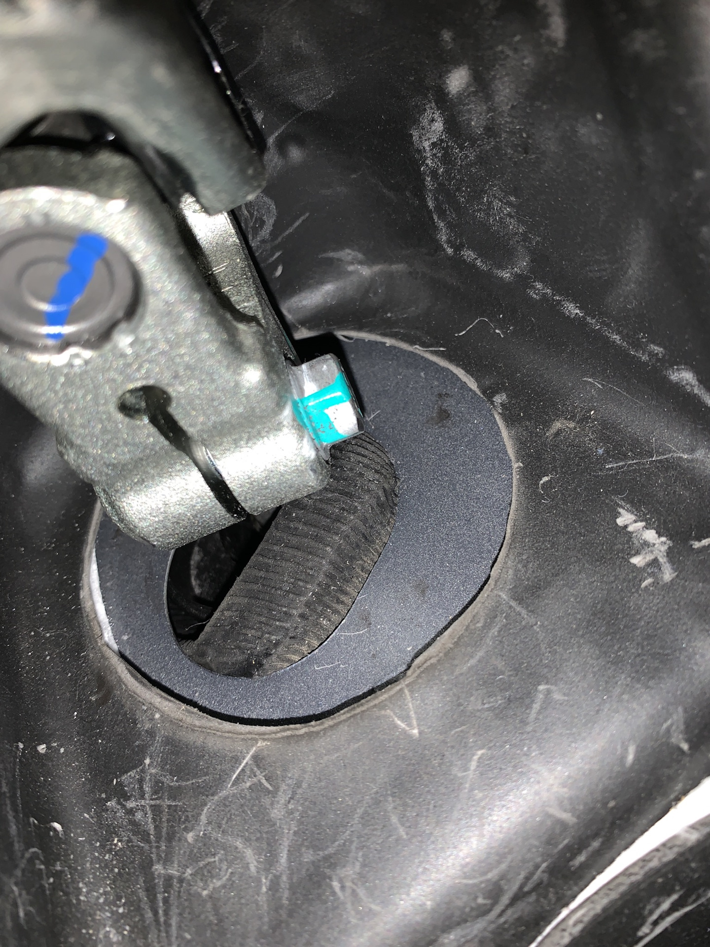

Вопрос не по теме. У тебя рулевое колесо в местах где швы не сшорколось.
Пока всё хорошо, тьфу тьфу тьфу ))
Смотри вращающиеся детали. Например рулевой карданчик в салоне. Что-то закусывает, а после как притрется, то отпускает

Посмотри вот это место, у меня о металл тёрло рулевая рейка
Погоди, это какое место? Это где кардан рулевого вала выходит на ружу? То есть это отверстие в кузове в районе ног? Если да, то у меня там какая то пластмасска вставлена типа сальника пластикового что-ли. Завтра сделаю фото. Так по итогу у тебя там тёрло и? Как-то исправил? Звуки были похожи на мои?
Да, всё верно
