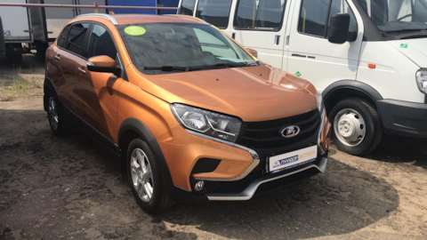

Ну вот и первый ремонт, зато какой!
Пробег ~25580. Тут еще нолик добавлять не нужно))
Порвался ремень ГРМ — погнуло клапана.
Машину отвез к официальным дилерам, оставил на дефектовку ( решали за чей счет будет ремонт)
На авто стоит газ, установливали в сертифицированом центре, и все бумаги на руках, они нам понадобились.
Не было в нас гарантийного талона на авто, пришлось найти где покупался авто и просить их выслать его почтой, благо там попались адекватные люди, в нужный салон попал со второй попытки, бумагу отправили.
Потом 10 дней мариновали с ответом, и после сообщили что это гарантийный случай, начали делать ремонт, это еще 20-25 дней.
Сегодня пойду забирать)

Кстати, не ремень порвался, а ролик развалился)

Поэтому я к дилеру больше не поеду. ГРМ на днях буду смотреть, ибо вой на 2000 об. появился. Посмотрю ролики и ремень.
На ролик обязательно надо обратить внимание, он и рассыпаля у нас
Который обводной?
Натяжной
А что конкретно с роликом было. Обойма развалилась или подшипник откинулся?
Да какой ремонт… Там двигло менять нужно. Если клапана гнуло… Поршни и шатуны в помойку… Голову туда же…
Почему?
Потому, что повреждается не только поршень и клапана, но и шатуны гнутся…
При дефектовке лучше присутствовать. Если шатуны будут дефектовать на глазок, требовать инструментального контроля геометрии… Либо замены на новые…
