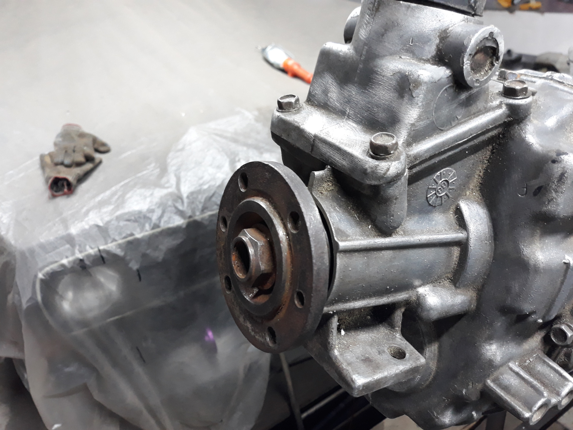

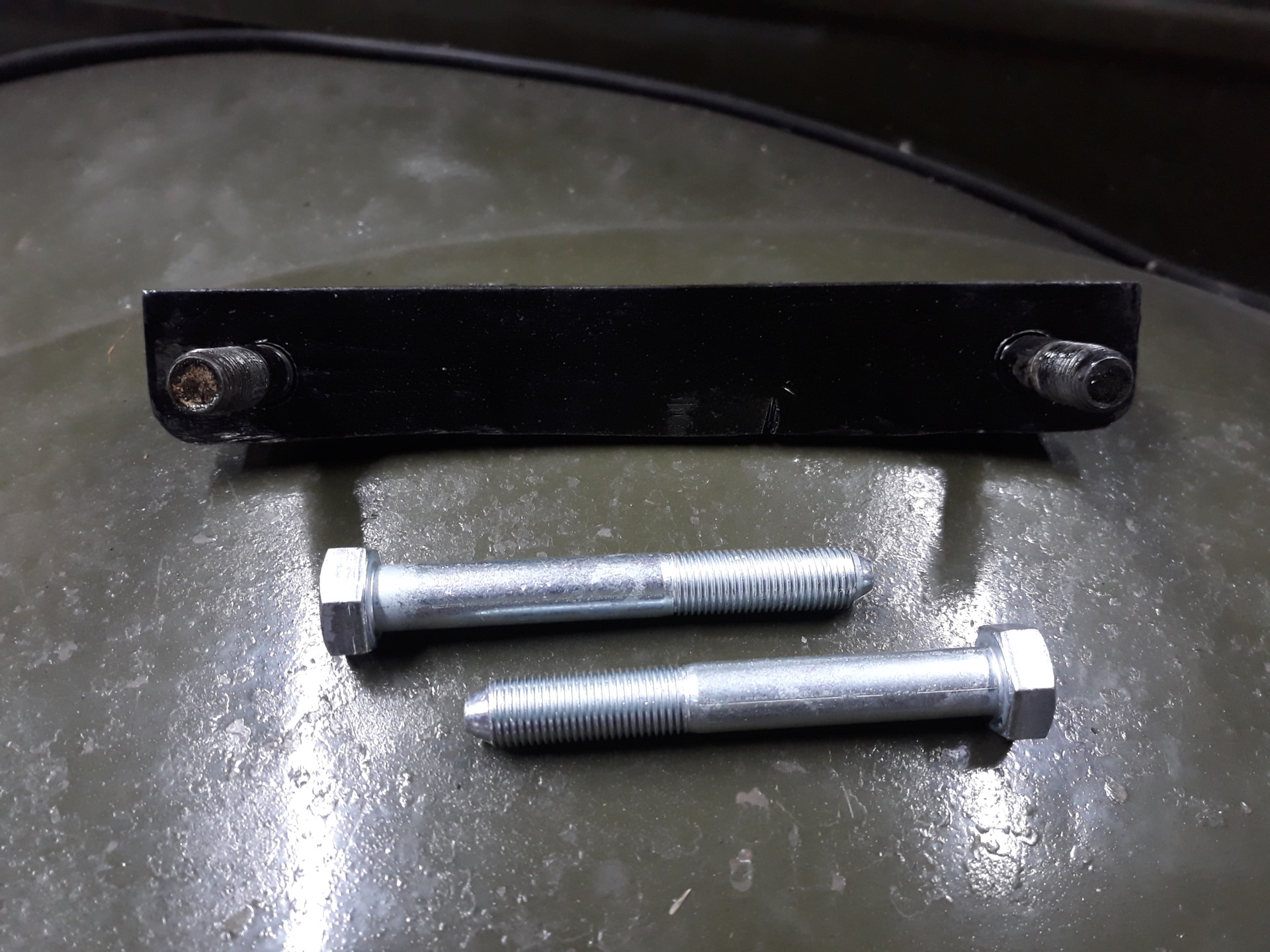

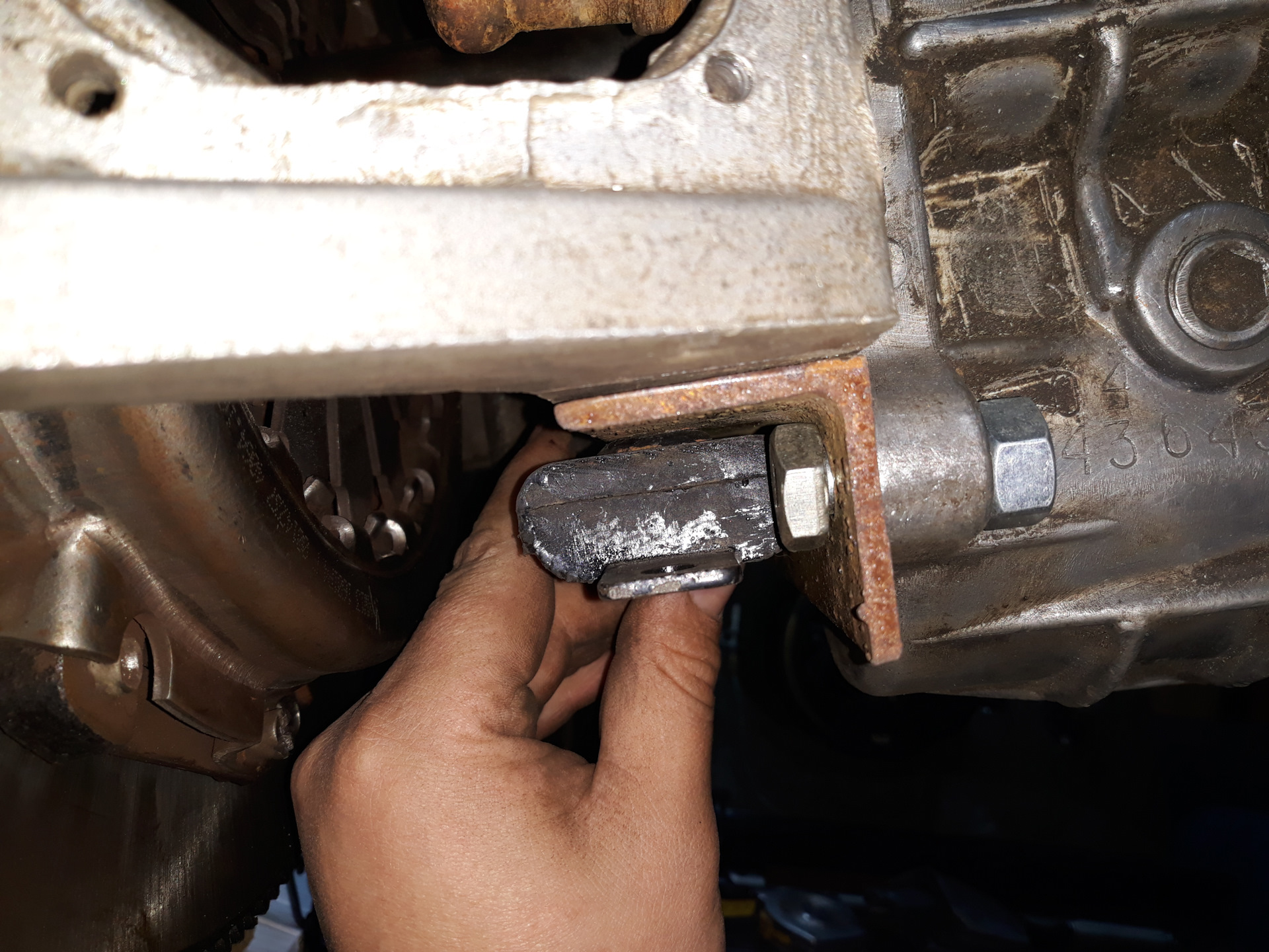

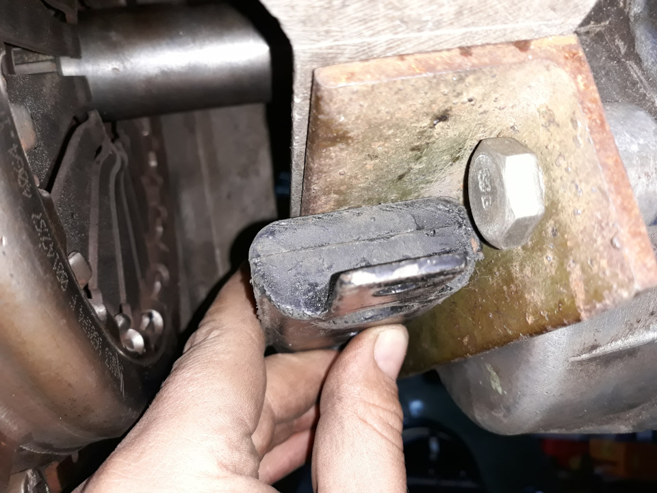

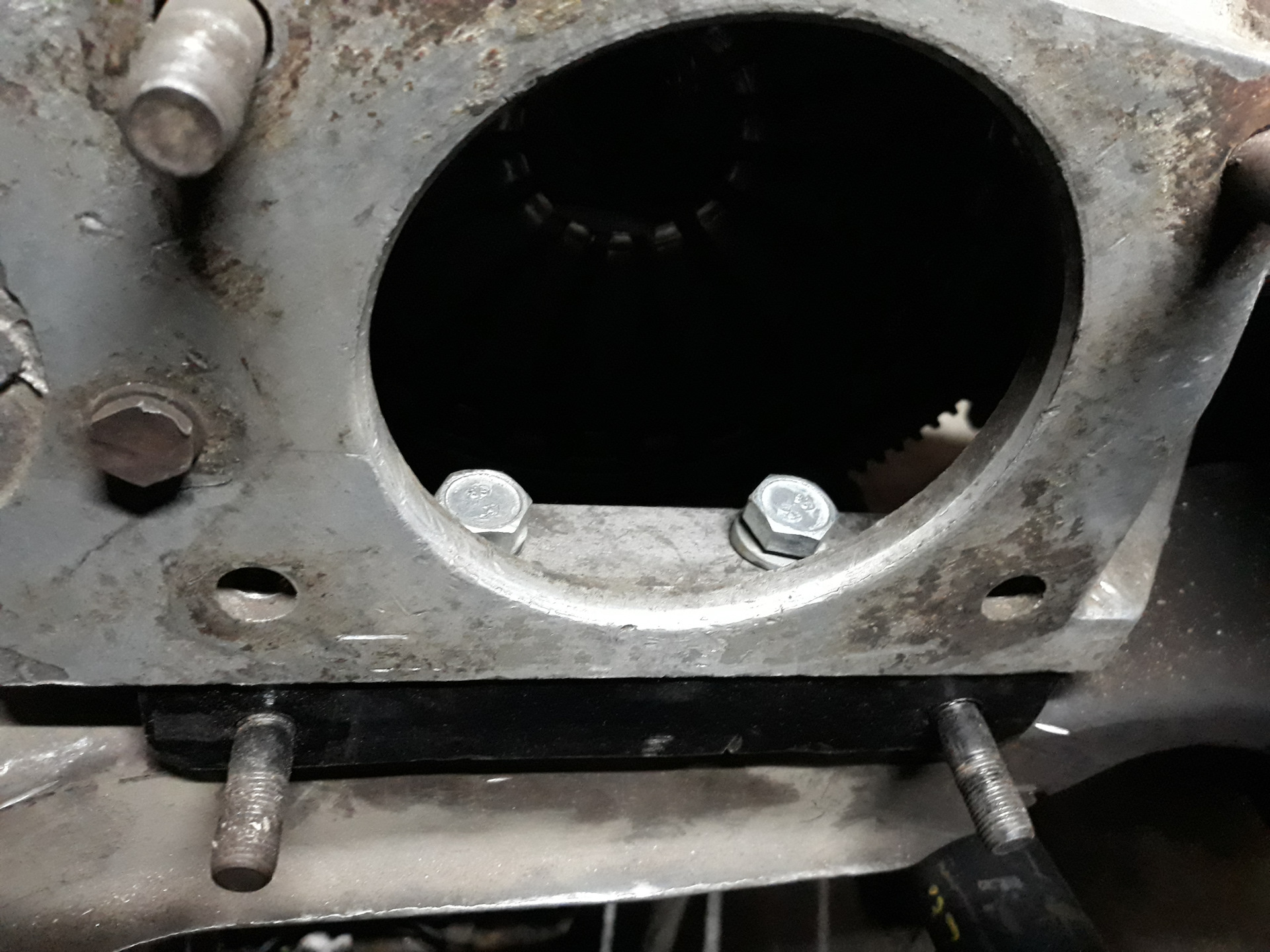

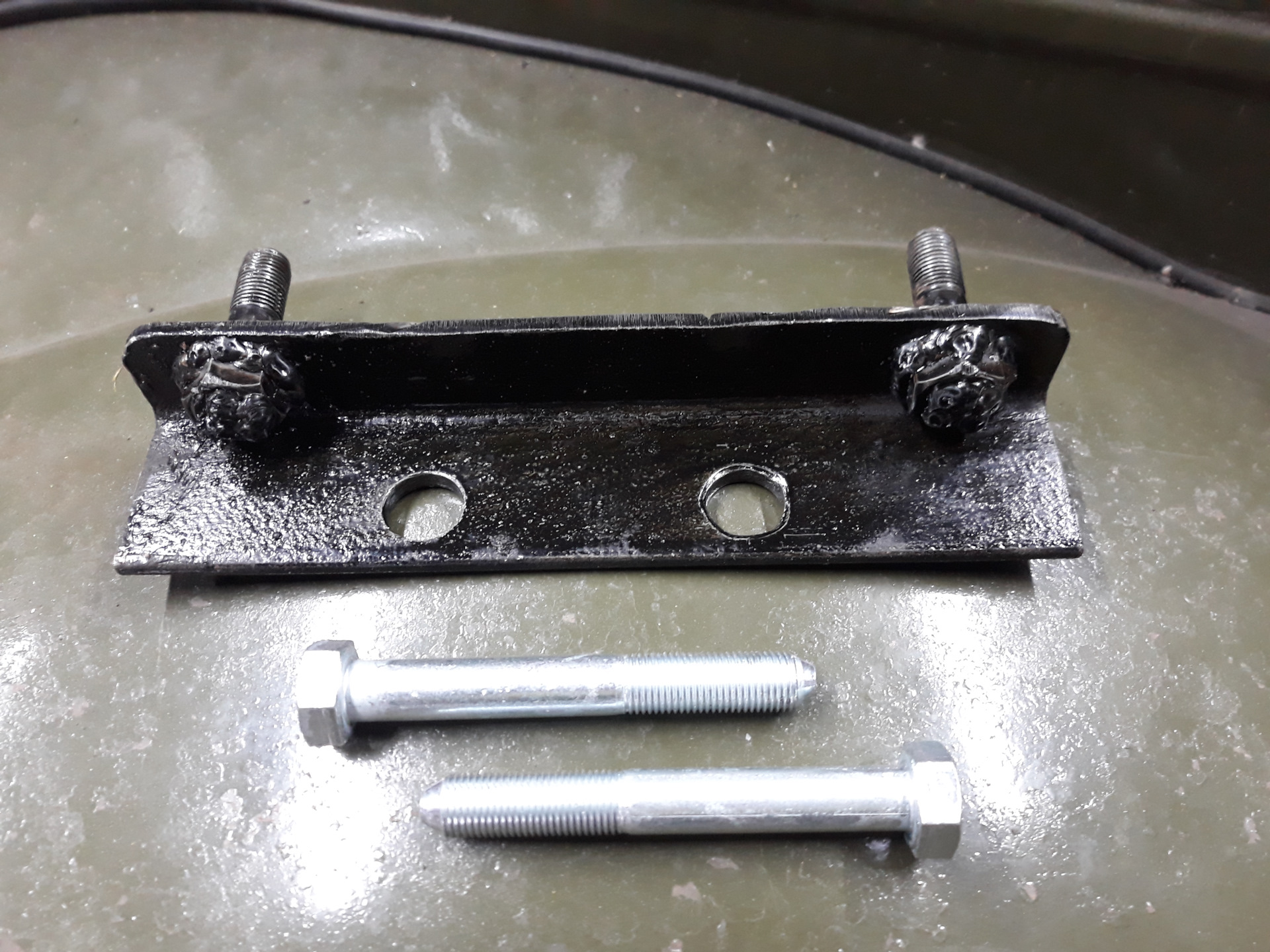

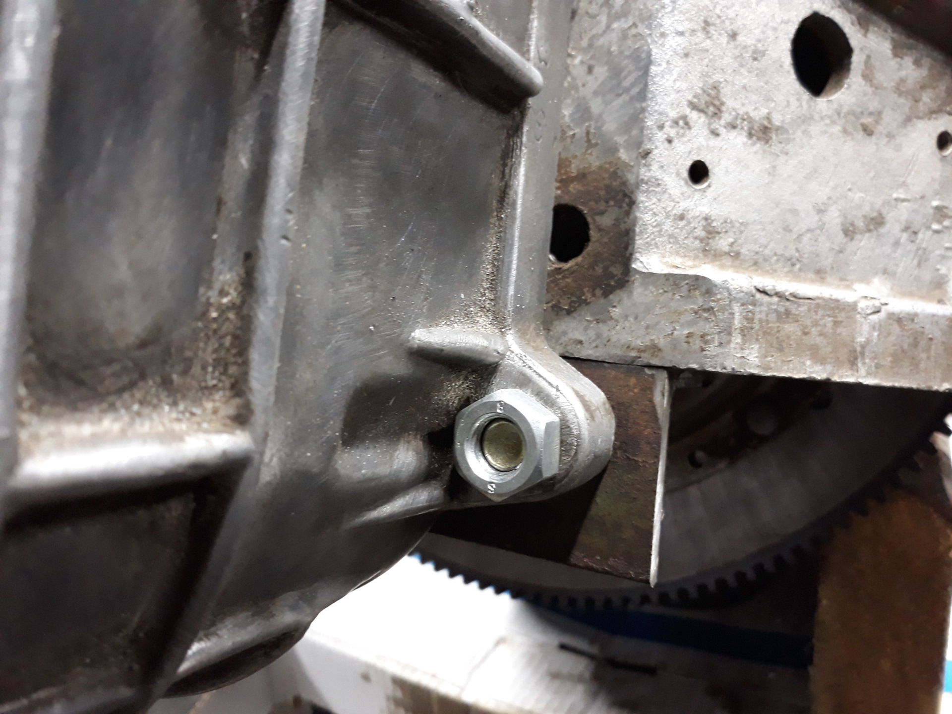

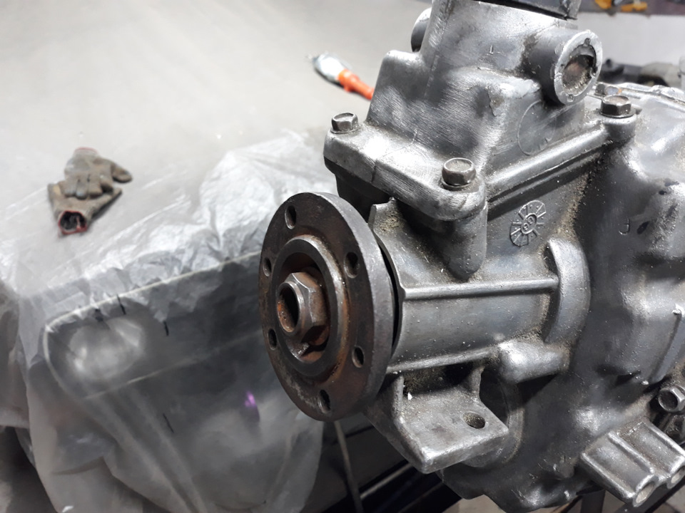

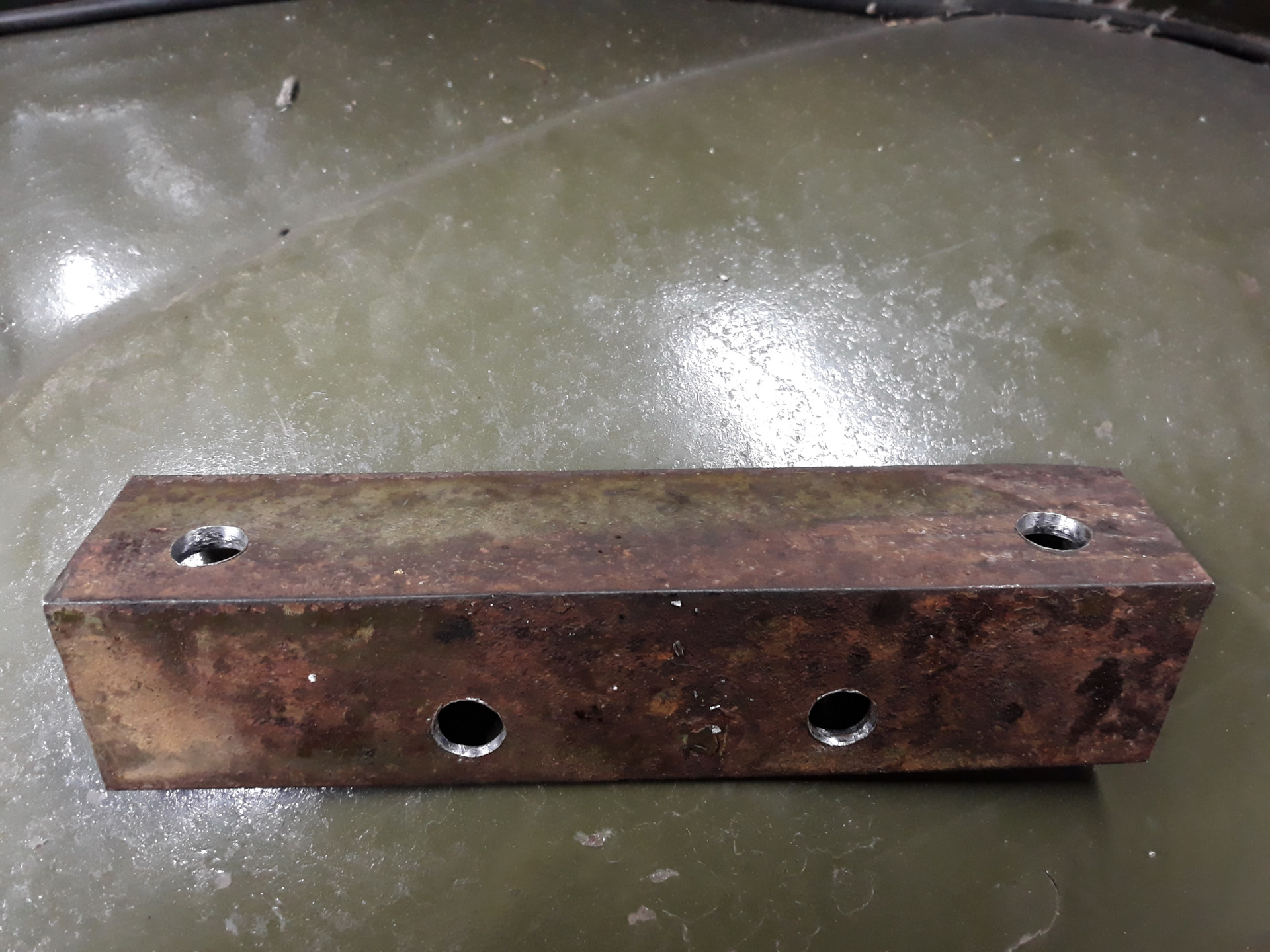

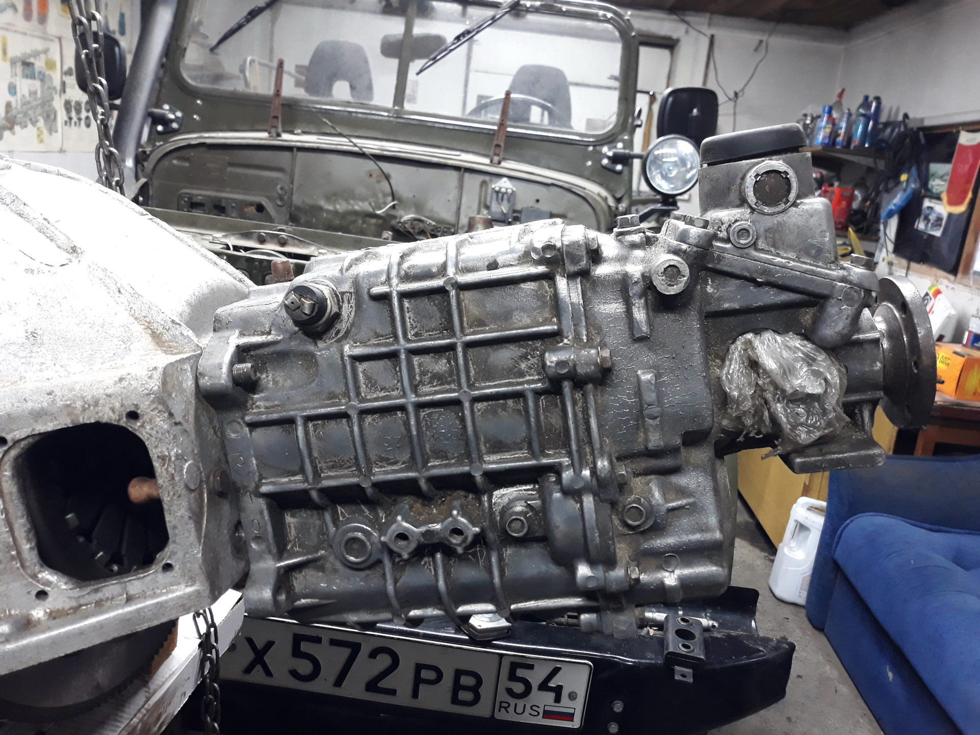

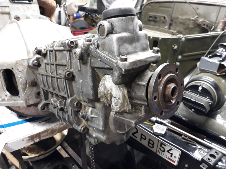

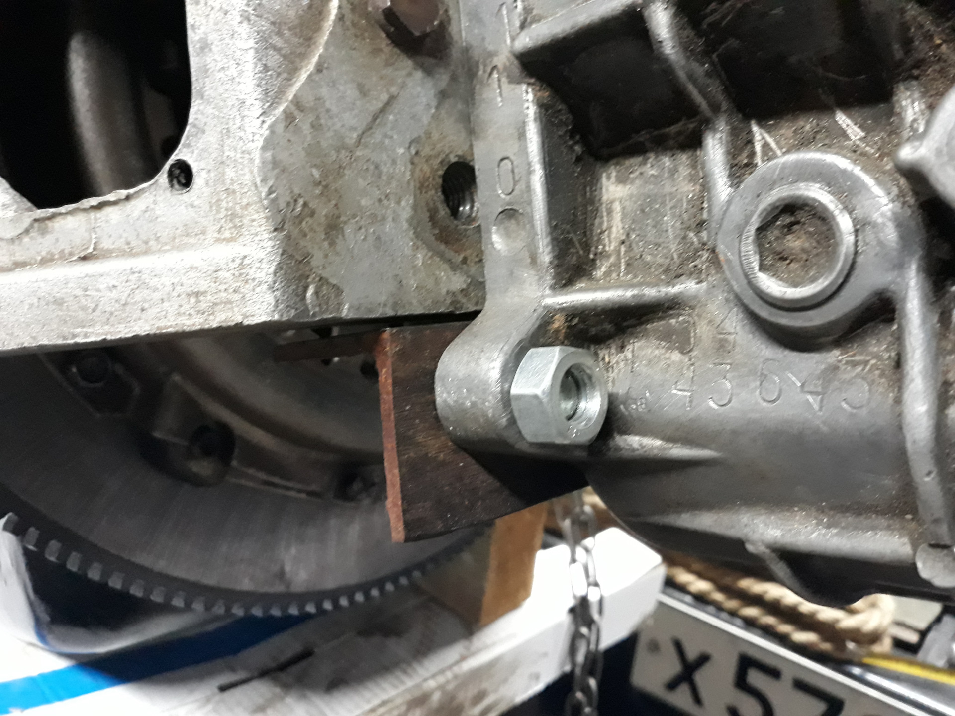

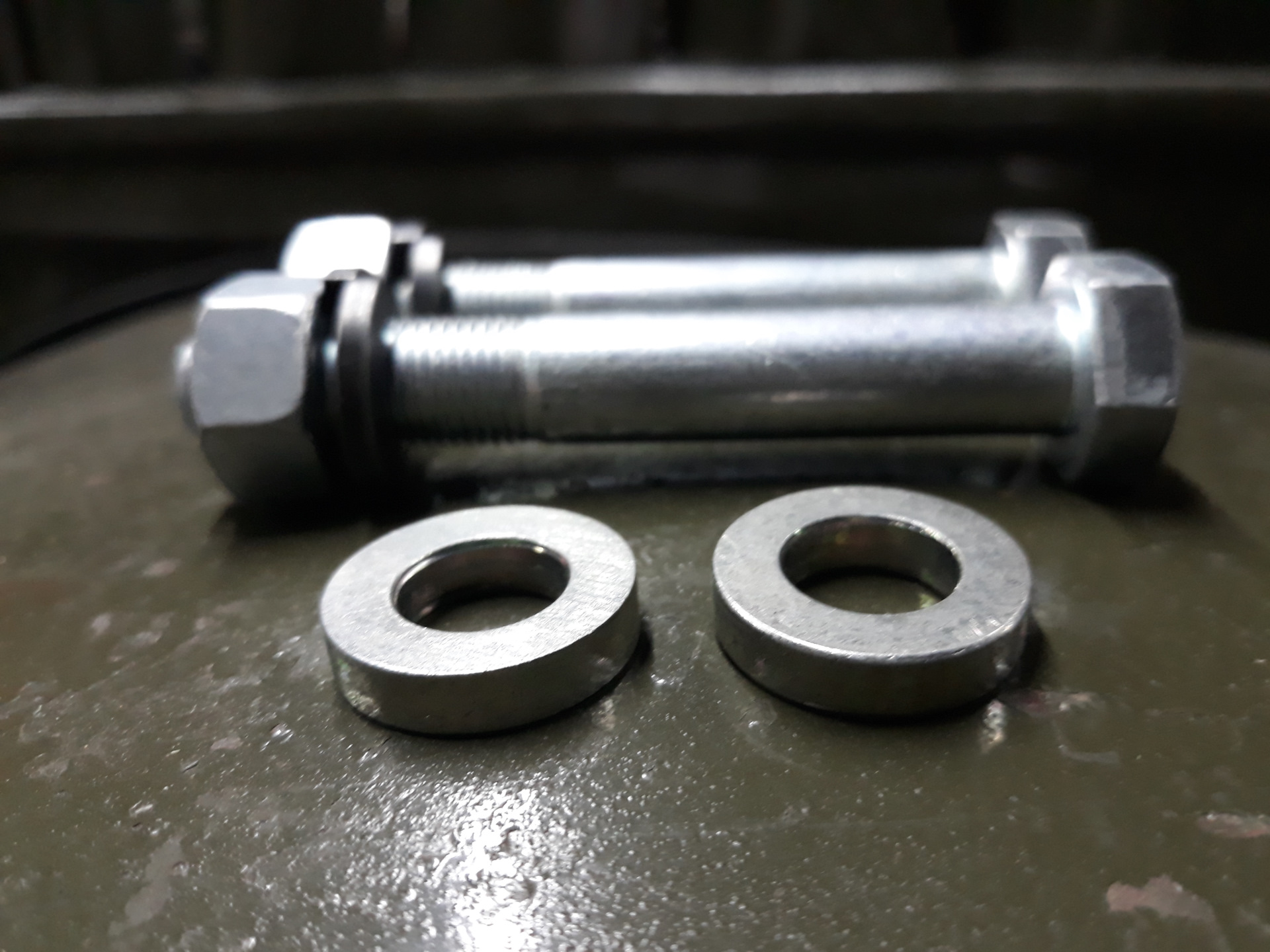

Всем привет. Взамен 4-ехступой КПП от Волги приобрел укороченную 5-ти КПП от Газели, теперь нужно думать, как соединить КПП и родную РК! Просмотрев статью www.drive2.ru/l/518029956698080193/, решил делать. Для крепления самой КПП пришлось выкрутить нижние шпильки с колокола, сделать из уголка 40х40 площадку длиной 220 мм со шпильками. Долго примерял, сделал отверстия в уголке, после примерки понял, что лучше подрезать со стороны шпилек (упиралась в траверсу!). Шпильки приварил с обратной стороны. Просверлил колокол сверлом на 12 мм, болты взял от ВАЗ классики от задней подвески, но после примерки понял, что они короткие. Приобрел другие болты на 12 мм от ВАЗ-0809, они длиннее. Под болты в колоколе подложил шайбы от ГБЦ ВАЗ, сделал спил под углом, т.к. колокол имеет наклон, чтобы шляпка болта легла ровно! Установил КПП, все протянул.

Сегодня заехал в магазин, кпп 5ст, газель некст-у неё нет удлиннителя, а стои фланец под кардан, т. е кпп ещё короче чем…

Может не подойти, т.к. колокол (нижняя его часть, где нижние шпильки) может упереться! Скорее всего 100% упрется в балку на которой стоит задняя подушка ДВС. Если ее убрать и сделать траверсу под КПП, то тогда можно смело делать, но я не стал. Много работы по сварке, примерки, разбирать много чего нужно, а так, все на родных местах, прекрасно будет работать.

Привет, такие картеры не стал рассматривать, т.к. отливка под нижние шпильки, уперлась бы в балку 100%! Проще сделать такой вариант, надежно, бесплатно:))

Привет, правильно, одинаковые, но сам картер от Газели или Волги не подошел бы, пришлось бы его пилить, точить, что бы в балку не уперся! Я же его на родную заднею подушку поставил, без дополнительных креплений КПП. Вот если сделать под КПП траверсу, то можно ДВС с КПП сместить вперед, тогда можно и картер поставить от Газели или Волги.
